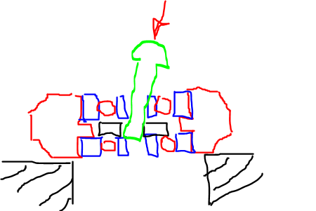

bernard3D Posté(e) Mars 23, 2021 Posté(e) Mars 23, 2021 Bonjour, Avez-vous une astuce pour enlever facilement la bande de roulement d'une roue à galet pour la remplacer par une neuve ? C'est très facile à monter mais à démonter c'est une autre affaire... et remplacer la bande de roulement reste plus économique que de remplacer toute la roue.... Merci pour vos conseils !

Yellow T-pot Posté(e) Mars 23, 2021 Posté(e) Mars 23, 2021 (modifié) Si ta question c'est bien comment retirer les roulements, je prends une tige dont le Ø est inférieur à 5, une vis de 4 par exemple, je pose le galet à plat sur le dessus de l'étau de façon à ce que les mors soient plus ouverts que le Ø du roulement de 16 et je frappe doucement sur la bague intérieure du roulement en faisant le tour. Modifié (le) Mars 23, 2021 par Yellow T-pot 1
