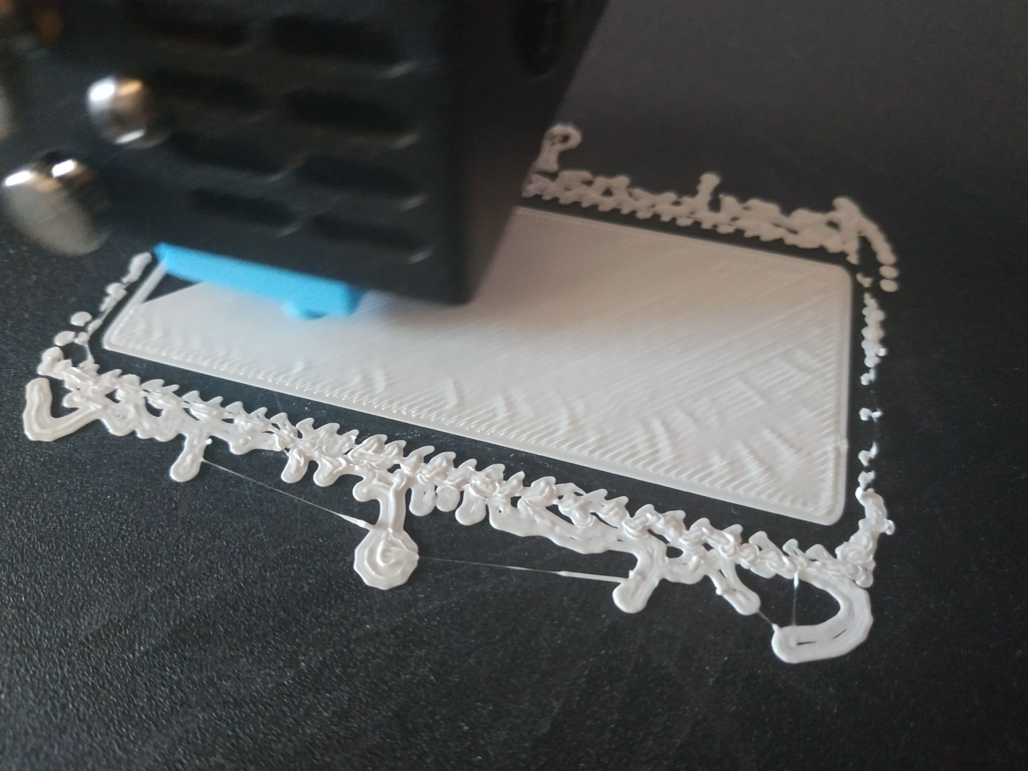

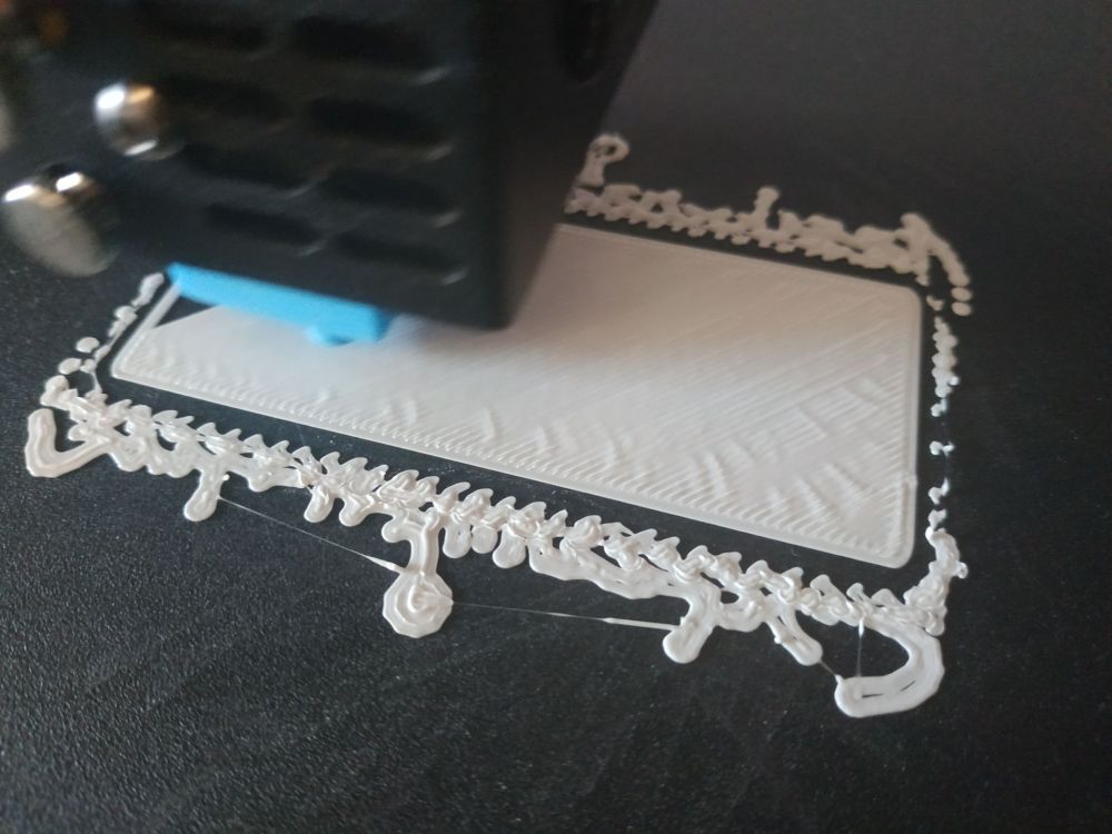

J'ai des vaguelettes sur les premières couches.  J'ai revérifié le niveau du bed.
Comment corriger cela , et est-ce réellement un problème ?
Filament PLA SOVB3D Blanc, buse 195°C, bed 60°C.
PS le tour est un début de supports tree.
Merci pour vos avis et conseils.

Je dirais que ton filament a pris l'humidité. Ça m'est déjà arrivé, ça m'avait donné la même chose. Il faut le mettre 3 h au four à 50 degrés je crois (moi j'ai une e-box qui me chauffe mes filaments, je ne peux pas en dire plus).
Humidité?! possible mais pas que...
Ca m'est arrivé d'avoir la même chose sur une impression, et rien sur la suivante juste parce que j'ai refais un niveling du plateau.
Tu peux aussi essayer de baisser la température de 5°C par exemple.
Revoir réglage buse/bed (trop proche) et oui tu peux faire sécher ton filament au four mais plutôt 40° pour éviter de trop le ramollir.
Le rectangle au milieu, ok, les soucis de réglage, ok, celui de l'Artist-D est moins aisée à régler que d'autres ...
Par contre chapeau bas pour la jupe : C'est la première fois que j'en vois une aussi stylée !!! 😉
Ce n'est pas une jupe,mais un démarrage de supports arborecents.
