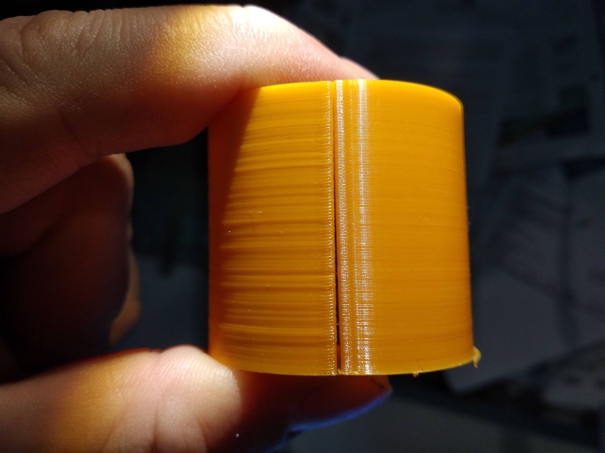

IMG_20210506_140857.thumb.jpg.87f160552ed6ccd8e1f454781b74af6e.jpgJe viens de faire une saut en qualité... pour un truc tout con, et je suis désolé de n'avoir pas appliqué le conseil plus tôt, ça avait bien été spécifié pourtant !
Un ptit coup de lubrifiant sur la tige fileté de l'axe Z et mes stries viennent de se réduire de façon impressionnante !
Toutes mes confuses donc de ne pas avoir pris le temps de faire TOUS les réglages en premier lieu mécaniques, je vais me pencher ensuite sur la partie firmware probablement !!
Merci à toustes !!

bonne nouvelle que voila, en effet parfois ce sont les choses les plus simple dont on ne pensais pas y voir un impact qui apporte la solution. Pour ce qui est de ce pencher sur la partie firmware hésite pas a faire signe si besoin 😉, nos marlin n'ont plus beaucoup de secret pour moi a force de faire des marlin sur mesure pour les autres.
