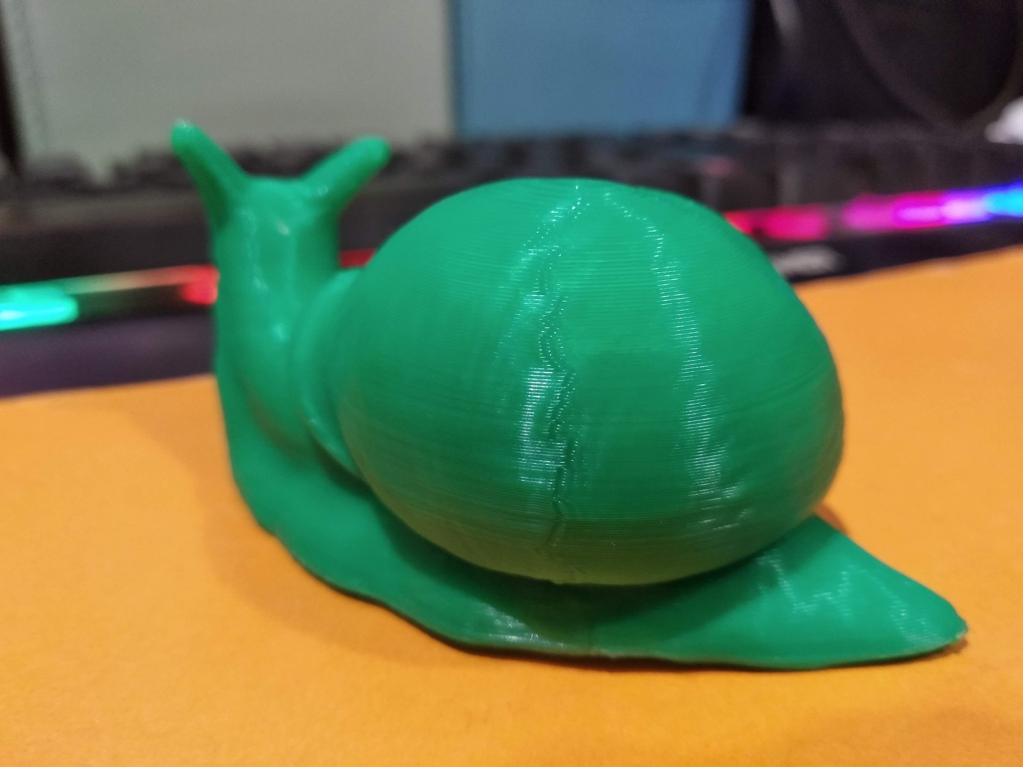

Onox Posté(e) Avril 27, 2021 Auteur Partager Posté(e) Avril 27, 2021 Merci tout le monde ! Beaucoup d'améliorations même si ce n'est pas encore fini (je case les réglages dans les plages horaires disponibles) ! Je refais des tirages de test pour voir si elle se comporte correctement et cibler les défauts pour en corriger les causes. Sur cet escargot ci-dessous, j'ai une "faille" que je n'avais jamais eu auparavant, j'avais plutôt une cicatrice en relief, comme une suture. Il y a aussi des rémanences, j'ai pourtant placé la X1 sur une épaisseur de mousse mais ce n'est suffisant... 1 Lien vers le commentaire Partager sur d’autres sites More sharing options...
PPAC Posté(e) Avril 27, 2021 Partager Posté(e) Avril 27, 2021 Là il s'agit de la Zone de couture ... 1 Lien vers le commentaire Partager sur d’autres sites More sharing options...

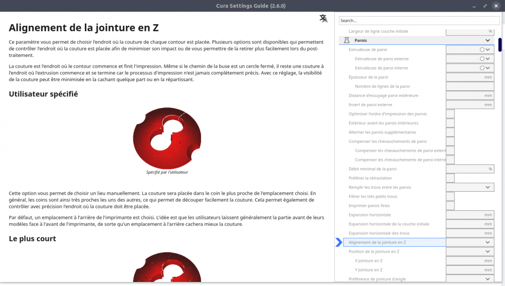

Lightnig Posté(e) Avril 27, 2021 Partager Posté(e) Avril 27, 2021 (modifié) C'est effectivement la couture en Z. La ou la couche commence/termine. Tu peux la changer de place selon le cas. Personnellement, Je place la mienne en X à 150 et Y 300. Ce qui fait qu'elle sera toujours situé en centre du bed, à l'arrière de mon modèle. Sachant ca, tu peux choisir de placer ton modèle en conséquence. Pour la position de la jointure, je choisi précédent. Comme ça, elle ne change pas de place au fur et a mesure de l'impression. Pour la jointure d'angle je choisi masquer la jointure. Ça fait en sorte que Cura essai de la mettre dans les angles aigu quand il y en a. Ca la rend moins visible aussi. Mais peu importe tes choix, elle y sera toujours. (A moins de faire du mode vase mais la c'est une autre histoire). L'idée, c'est de choisir selon ton print, l'endroit ou elle se verra moins. Que veux tu dire par remanence? Je trouve ce print 100x mieux que tes autres. Ca s'en vient lâche pas. Edit: Sur Cura 4.9, tu peux le voir maintenant en Aperçu ce que Cura 4.8 ne faisait pas. Bon j'ai pas testé encore, j'ai juste lu cette nouveauté dans les infos avec une photo. J'ai peur de perdre mes profiles en passant à 4.9. Me semble que de 4.7 à 4.8 j'avais perdu des trucs. Modifié (le) Avril 27, 2021 par Lightnig 1 Lien vers le commentaire Partager sur d’autres sites More sharing options...
MrMagounet Posté(e) Avril 27, 2021 Partager Posté(e) Avril 27, 2021 Oui le couture Z ne peux pas être éliminer juste placer la ou elle sera moins visible. Ce que tu appel Rémanence je pense que tu veux parler de Ghosting montre nous sur la photo ce que tu appel rémanence. Si c'est bien de ghosting dont il s'agit la tension des courroies et le profiles d'impression peuvent être responsable, tout comme l'ajustement du Jerk. 1 Lien vers le commentaire Partager sur d’autres sites More sharing options...

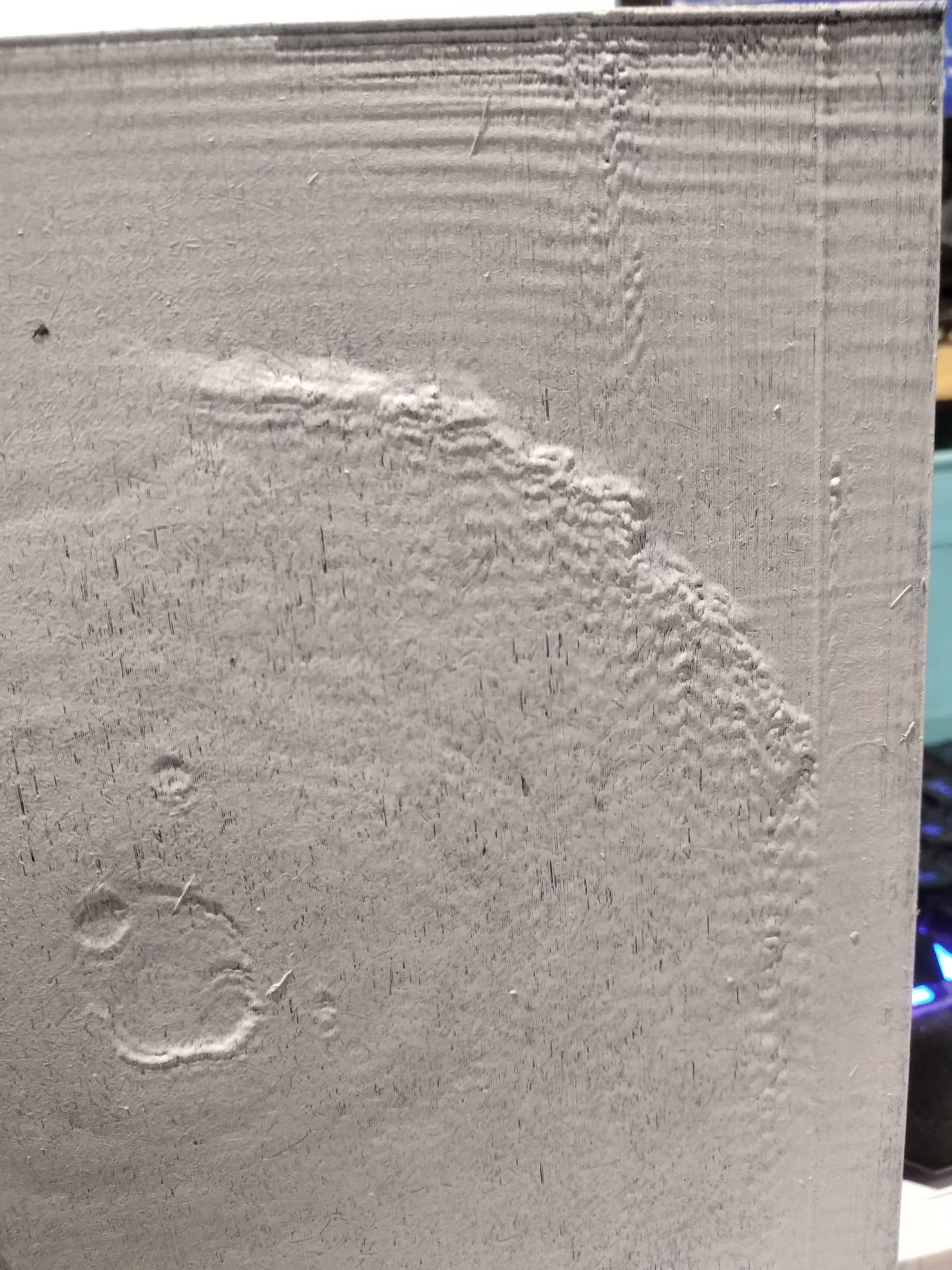

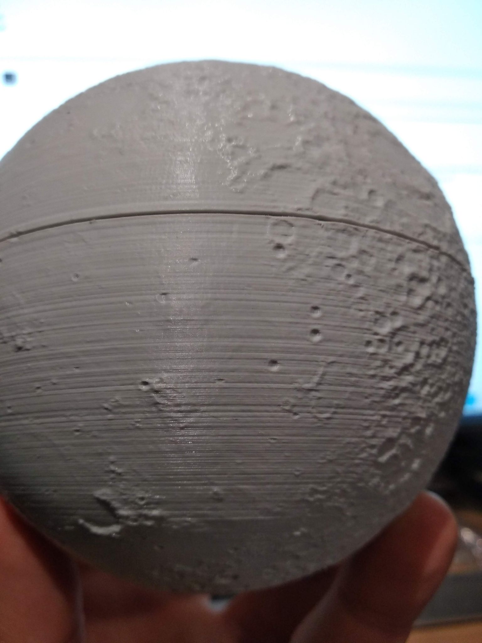

Onox Posté(e) Avril 30, 2021 Auteur Partager Posté(e) Avril 30, 2021 Hello, Merci pour les réponses, c'est bien le ghosting, je préfère le terme de rémanence (persistance partielle d'un phénomène après disparition de sa cause) mais c'est un détail , le resserrage des galets a diminué une partie de l'effet mais je vais regarder les courroies. pour le jerk par contre, il faut toucher au Marlin (stock pour moi) ? Ci-dessous une impression très touchée (mais c'était une pièce verticale - ici vue à 90°- avec une fine épaisseur ce qui devait la faire vibrer). Par contre, j'ai toujours mes soucis de décalage de couches, sur la Lune par exemple tirée en 0.1mm vitesse des parois à 30mm/s... Lien vers le commentaire Partager sur d’autres sites More sharing options...
Onox Posté(e) Avril 30, 2021 Auteur Partager Posté(e) Avril 30, 2021 Le 27/04/2021 at 23:32, Lightnig a dit : Je trouve ce print 100x mieux que tes autres. Ca s'en vient lâche pas. Edit: Sur Cura 4.9, tu peux le voir maintenant en Aperçu ce que Cura 4.8 ne faisait pas. Bon j'ai pas testé encore, j'ai juste lu cette nouveauté dans les infos avec une photo. J'ai peur de perdre mes profiles en passant à 4.9. Me semble que de 4.7 à 4.8 j'avais perdu des trucs. J'ai vu ça en effet ! Je ne vais pas lâcher, j'avance par petites touches quand j'ai le temps de m'y plonger (mes loulous me prennent le reste du temps entre autre), il y a vraiment ces décalages que j'avais espéré régler avec les galets mais ça ne semble pas venir de là !! Lien vers le commentaire Partager sur d’autres sites More sharing options...
Titi78 Posté(e) Avril 30, 2021 Partager Posté(e) Avril 30, 2021 Pour le jerk il suffit de mettre un code M205 avec les valeurs que tu souhaites dans le start gcode https://marlinfw.org/docs/gcode/M205.html Lien vers le commentaire Partager sur d’autres sites More sharing options...
Onox Posté(e) Avril 30, 2021 Auteur Partager Posté(e) Avril 30, 2021 il y a 48 minutes, Titi78 a dit : Pour le jerk il suffit de mettre un code M205 avec les valeurs que tu souhaites dans le start gcode https://marlinfw.org/docs/gcode/M205.html Ok merci, je vais zieuter ça ! Lien vers le commentaire Partager sur d’autres sites More sharing options...
