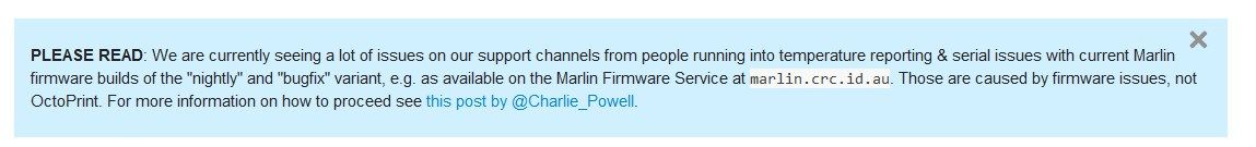

fran6p Posté(e) Mars 27, 2021 Posté(e) Mars 27, 2021 @Barceque Ton firmware il est basé sur quelle version de Marlin ? Pas la bugfixes j'espère cf bandeau d'accueil du forum Octoprint :
PPAC Posté(e) Mars 27, 2021 Posté(e) Mars 27, 2021 (modifié) Les vibrations du a un jeu de l'axe Z qui serait la source de petit faux contacte sur certain connecteurs (comme ceux de la carte SD ... ) ... pourquoi pas ... le bug assez subtil ... ou moins probable des vibrations qui déclenchent les endstop mécanique mais là il ne devrais pas y avoir de reset (enfin ?) ... La carte SD pas de mauvais qualité aussi a vérifier ... @fran6p nous propose une bonne piste, elle aussi bien subtil ... était tu en impression depuis une SD ou depuis un octopi ? et quelle version de firmware/marlin a tu ? Affaire a suivre ! Modifié (le) Mars 27, 2021 par PPAC
Barceque Posté(e) Mars 27, 2021 Auteur Posté(e) Mars 27, 2021 (modifié) J'imprime 99% du temps via octoprint. C'est bien à cause de ce problème que j'ai essayé via la carte SD sans plus de succès et exactement les mêmes symptômes. Ce qui pour moi élimine tout problème du côté SD comme d'octoprint. Je suis actuellement en Marlin 2.0.7.2 mais je viens de faire la mise à jour à cause de ce problème. Avant j'étais sur une version 2.0.X plus ancienne mais je ne me souviens plus exactement laquelle. Et comme d'habitude, tout marchait bien avant de tomber en panne... Modifié (le) Mars 27, 2021 par Barceque

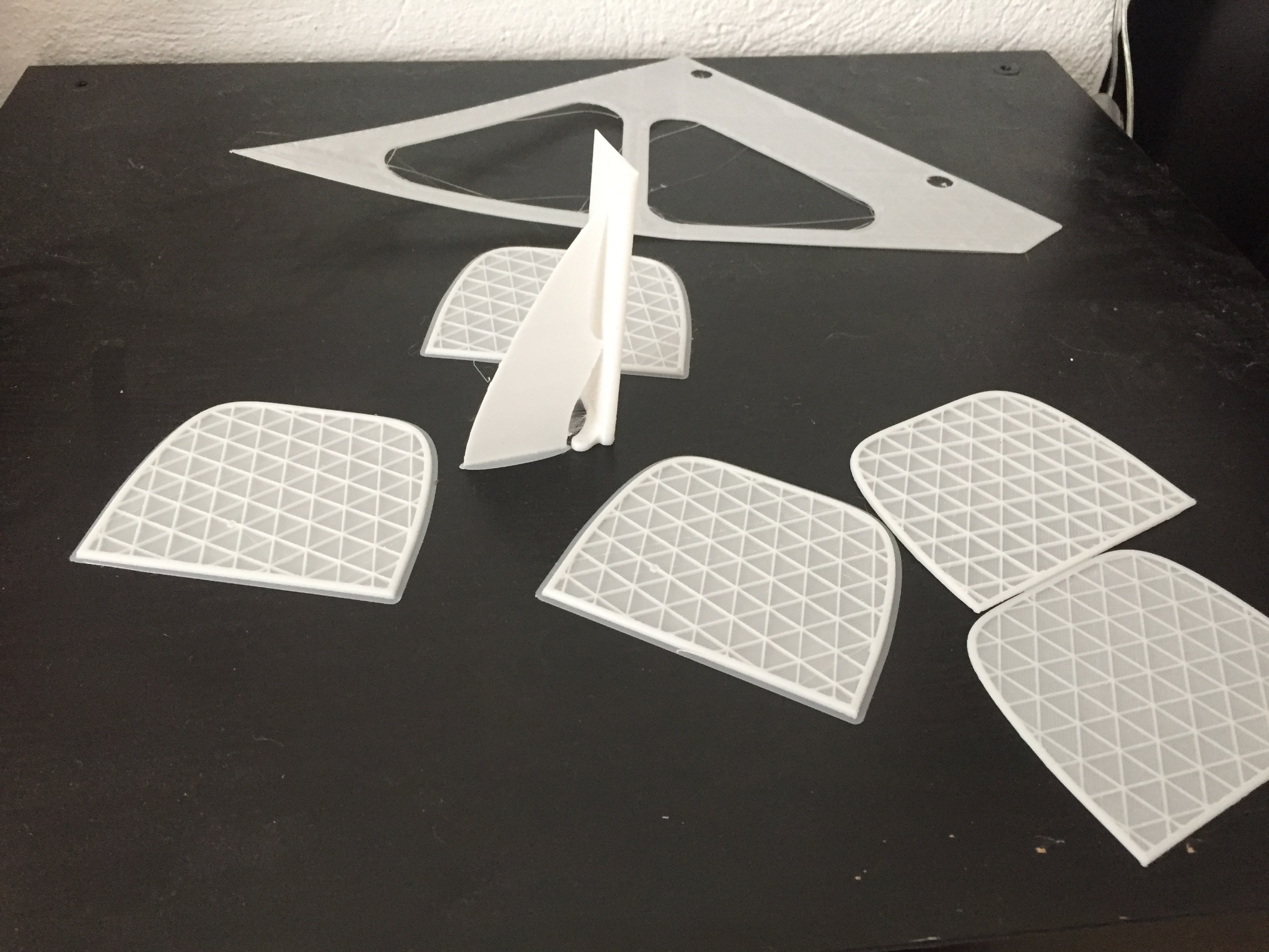

ThomasP678 Posté(e) Mars 30, 2021 Posté(e) Mars 30, 2021 Bonjour, Je compatis car j'ai exactement le même soucis sur ma ender 3 v2. Je l'ai depuis 3 mois, tout allait bien le 1er mois mais depuis 1 fois sur 3 l' imprimante s'arrête en cours d'impression. Stoppée net. Ca peut être au début d'une petite pièce après 3 couches comme a la fin d'une grosse pièce après 10h d'impressions. J' utilise la carte SD fournie avec l'imprimante (j'en ai commandé une autre pour voir mais je ne suis pas convaincu que ca resoude le pb), et j'utilise Cura. En faisant des tests j'ai remarqué que ca s'arrêtait a peut prêt au même moment sur le même gcode. En découpant le stl une 2eme fois pouf plus de pb. Je pense donc que c'est lié au gcode, mais pourquoi, aucune idée.. C'est la roulette russe quand je lance un nouveau gcode... Si ca continue je vais voir pour la renvoyer mais pas sur que Banggod fasse le SAV!
Barceque Posté(e) Mars 30, 2021 Auteur Posté(e) Mars 30, 2021 Mon moteur de Z à vraiment trop de jeu, j'en ai commandé un neuf. En attendant j'évite d'imprimer car il faut refaire le niveau de bed à chaque fois. Dès que j'ai le nouveau, je teste histoire de voir si ça ne vient pas de là. Sinon, j'essaierai le même stl avec un autre slicer pour dédouaner Cura. En dernier recours, je remonterai la carte d'origine. @ThomasP678, as-tu essayé le même stl avec un autre slicer que Cura? Il serai interessant de savoir sur quelle commande l'imprimante crash.

Barceque Posté(e) Avril 3, 2021 Auteur Posté(e) Avril 3, 2021 Après avoir changé mon moteur Z, changé de slicer, modifié le refroidissement, enlevé les rallonges, j'ai enfin réussi à imprimer ma pièce en... réinstallant la carte mère melzi d'origine. Il apparait donc que c'est ma BTT skr mini qui a un soucis. C'est agaçant quand on sait qu'elle n'a même pas un an et surtout je m'étais habitué au SILENCE des drivers. 1

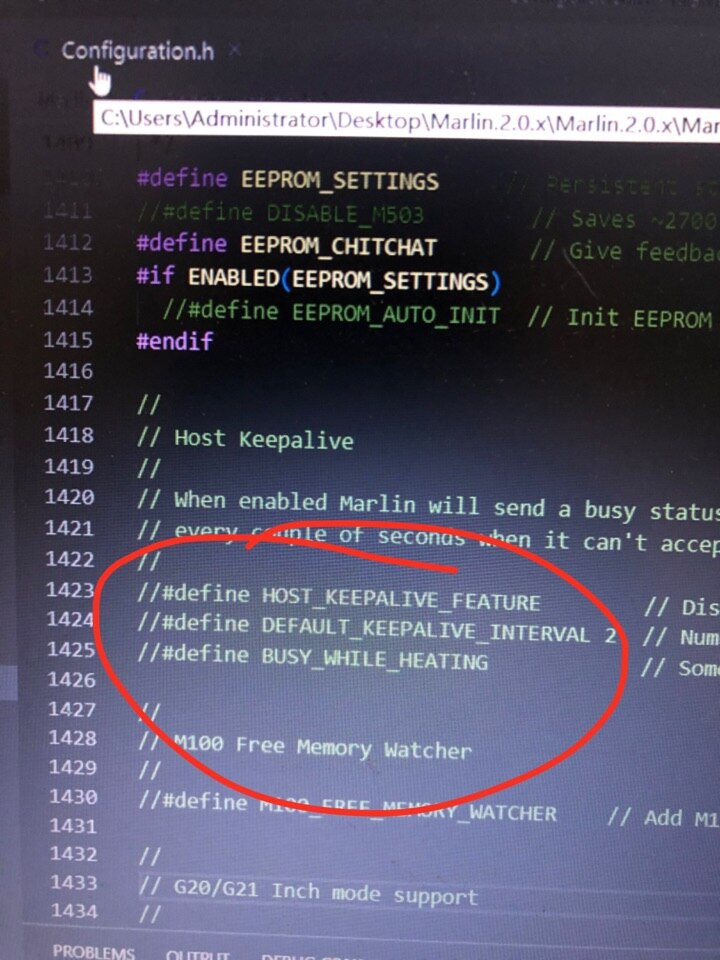

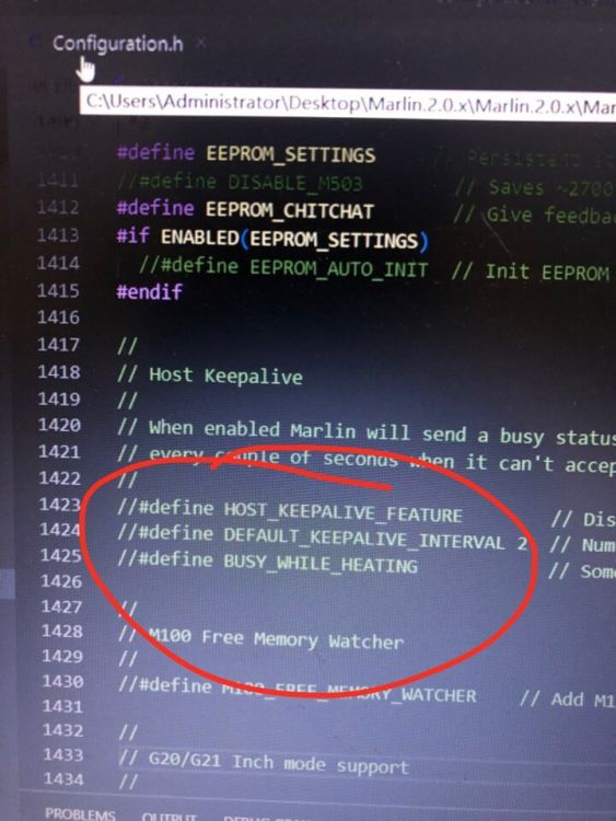

Barceque Posté(e) Mai 24, 2021 Auteur Posté(e) Mai 24, 2021 (modifié) Après avoir changé le moteur du Z (et au passage être passé en dual Z) et après contact avec Big Tree Tech, j'ai remis la BTT E3D skr mini dans l'imprimante. Au niveau du firmware, je l'ai modifié comme suit grâce à l'avis du SAV de BTT. Depuis, aucun problème. Tout remarche silencieusement. Merci pour votre aide. PS: Question bête: comment fait-on pour passer le problème comme résolu? Modifié (le) Mai 24, 2021 par Barceque
