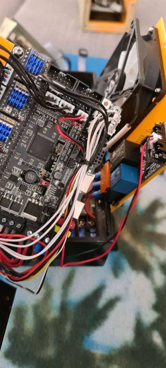

PPAC Posté(e) Avril 3, 2021 Partager Posté(e) Avril 3, 2021 (modifié) il y a 14 minutes, micro67 a dit : Aucun retour Message imprimante n'est pas relier Temps buse et plateau 0° Aucun axes ne veut bouger Quand je rentre les informations que j'ai heureuse enregistrer dans une vidéo je fais save to eeprom rien ne se passe Et si j'éteins et je rallume tout reviens à zéro... Je suis perdu ! Tu te connecte en USB ou le message ai sur l’écran de l'imprimante ? Photo de l’écran et de la carte (les connexions dans l’état où elle t'affiche cela ...) SVP ! A tu contrôlé au multimètre les tension de sortie de l'alimentation ? car de se que je comprend, la carte a un gros problème mais si y a un défaut d'alimentation, cela peut explique le truc ... Modifié (le) Avril 3, 2021 par PPAC Lien vers le commentaire Partager sur d’autres sites More sharing options...

micro67 Posté(e) Avril 7, 2021 Auteur Partager Posté(e) Avril 7, 2021 ah OK vu comme ça je comprends mieux c'est juste que la personne qui va me remplacer la CM ne connais pas la skr v1.4 turbo et vu certains avis que j'ai eu concernant cette carte ils sont favorable après je vais pas jeter la carte hs (je vais garder les "motor stepper driver") au cas où je devais la changer où si quelqu'un en as besoin qui sait Salut j'ai un message imprimante n'est pas relier Btt skr mini e3 v2 Besoin d'aide svp 1 Lien vers le commentaire Partager sur d’autres sites More sharing options...
PPAC Posté(e) Avril 8, 2021 Partager Posté(e) Avril 8, 2021 il y a 8 minutes, micro67 a dit : un message imprimante n'est pas relier Où ? sur l'écrans de l'imprimante ? sur un soft comme cura ? (il ne peut y avoir qu'une connexion USB en même temps, si il y en a un autre logiciel de connecté, il faut le fermer pour qu'il libère le port COM ... ou alors il faut redémarrer windows ...) Lien vers le commentaire Partager sur d’autres sites More sharing options...
micro67 Posté(e) Avril 8, 2021 Auteur Partager Posté(e) Avril 8, 2021 Sur l'écran de l'imprimante On a remplacer la carte mère Pas relier en usb Est-ce que ça concerne le firmware qui ne serait pas installé sur la micro sd ? Lien vers le commentaire Partager sur d’autres sites More sharing options...
PPAC Posté(e) Avril 8, 2021 Partager Posté(e) Avril 8, 2021 (modifié) il y a 3 minutes, micro67 a dit : Est-ce que ça concerne le firmware ? Oui surement ! Mais là, je suis pas calé en config de firmware pour les écrans de Ender ... Il faut peut etre mettre a jours le firmware de l'ecran ... j'ai crue voir des sujet de cela sur le forum ... mais alors où ... P.S. : une citation de fran6p : Évite le multipost En haut de chaque post à droite, se trouve un bouton « … ». Quand on clique dessus, un menu déroulant apparait dans lequel se trouve l'option ÉDITER. Cette option comme son nom l'indique, permet de modifier, corriger, compléter son propos durant une période de 12 heures après parution. https://www.lesimprimantes3d.fr/forum/uploads/monthly_2020_12/editer-un-post-maj-forum-octobre2020.jpg.a4938c7846d94f5686804e7139409771.jpg Modifié (le) Avril 8, 2021 par PPAC Lien vers le commentaire Partager sur d’autres sites More sharing options...

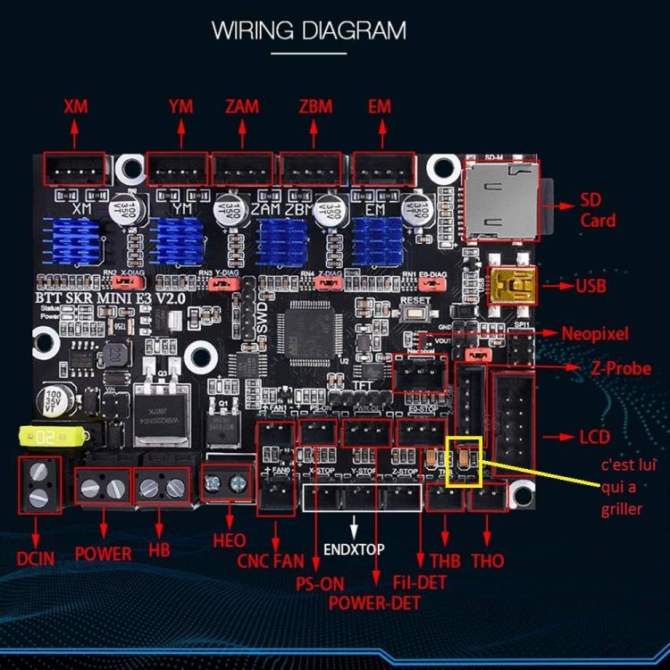

micro67 Posté(e) Juillet 29, 2021 Auteur Partager Posté(e) Juillet 29, 2021 Bonjour a tous Je reviens pour vous tenir au courant de la situation suite a l'installation de ma nouvelle carte mère BBT skr mini E3 V2 elle a fonctionner environ 30h et plus rien sur l’écran j'ai ouvert le boitier pour contrôler la carte mère et la surprise un composant griller je decide de contacter amazon pour la garantie et il m'ont dis de l'a renvoyé et qu'ils allaient me rembourser (cool) (photo) de la carte mère et le composant griller encadrer en jaune je teste l’écran vu que je l'ai demonter et il s'allume avec du 5v sans problème mais pas quand il est relier a la carte mère. j'ai commander la même carte mère mais avec un écran qui est vendu avec celle-ci je suis aussi à la recherche d'un boitier en plexiglass pour changer celui que j'ai actuellement si vous avez des idées de boitier je suis preneur ps: ne me dite pas de l'imprimer bonne journée a tous micro Lien vers le commentaire Partager sur d’autres sites More sharing options...
