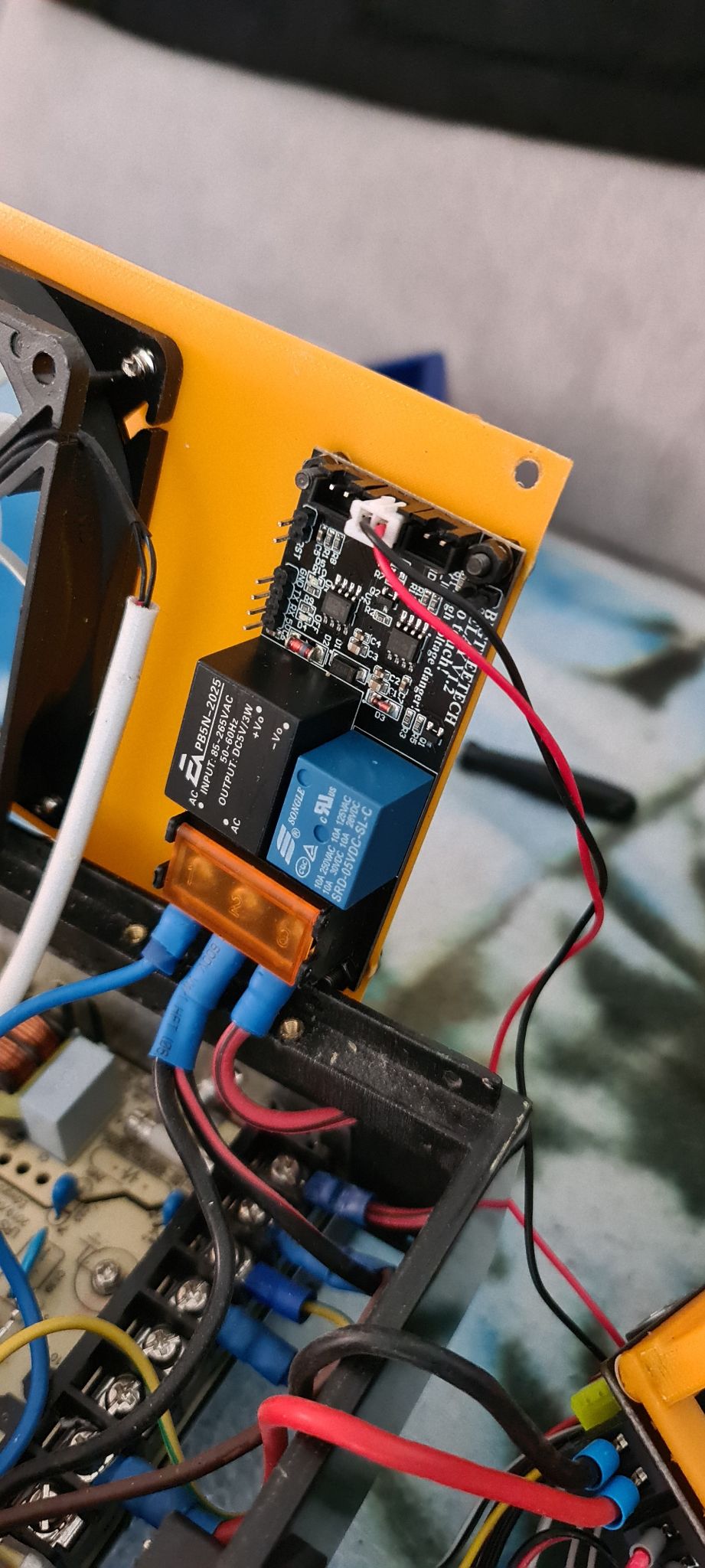

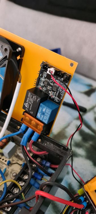

micro67 Posté(e) Mars 28, 2021 Posté(e) Mars 28, 2021 (modifié) Bonjour, je suis débutant dans l’impression 3d mon imprimante ne tourne pas depuis 2 semaines (sauf hier) il y a 2 semaines j'ai eu un problème avec mon imprimante (Ender 3 pro upgrade bigtreetech skr v1.4 turbo TFT 35 v3, hotend E3Dv6 en direct drive) hier matin je change la cartouche de chauffe de l'imprimante (sans rien toucher d'autres) et elle a de nouveau fonctionner super je suis content d'avoir résolut le problème, hier soir je coupe et ce matin plus rien l'écran s'allume 1 seconde et coupe, ensuite j'entends un clic et l'imprimante s'éteinds mais le bouton de marche reste allumé donc toujours sous tension mon imprimante est sensé s'éteindre mais ce n'est pas le cas elle reste allumé le cable est bien branché sur Automatic shutdown after printing je n'ai rien toucher dans le boitier Je pense que sa vient du relais v1.2 bigtreetech mais je ne sais pas comment régler ce problème je n'ai pas de carte micro sd avec l'imprimante c'est une occasion a quoi sert le bouton sur la carte mère ? est-ce qu'il est possible d'utiliser l'imprimante sans ce module relais v1.2 ? comment faire le branchement (photo merci) si quelqu'un peut m'aider a résoudre ce problème se serait très sympas moi qui suis débutant Merci Victor Modifié (le) Mars 28, 2021 par micro67 rajout de photo

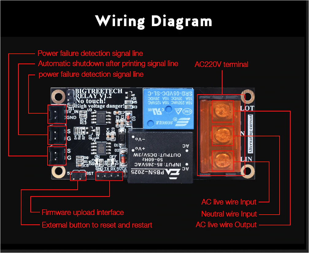

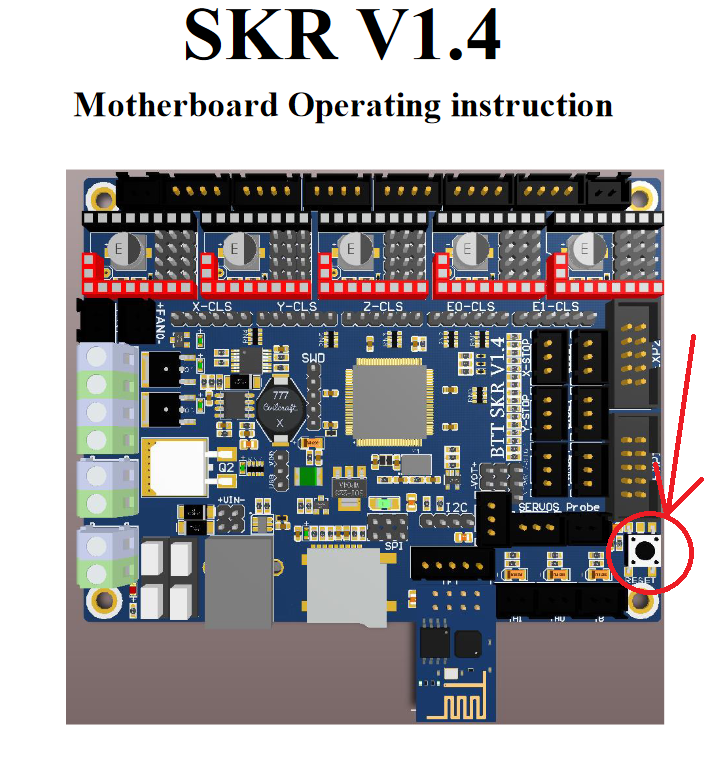

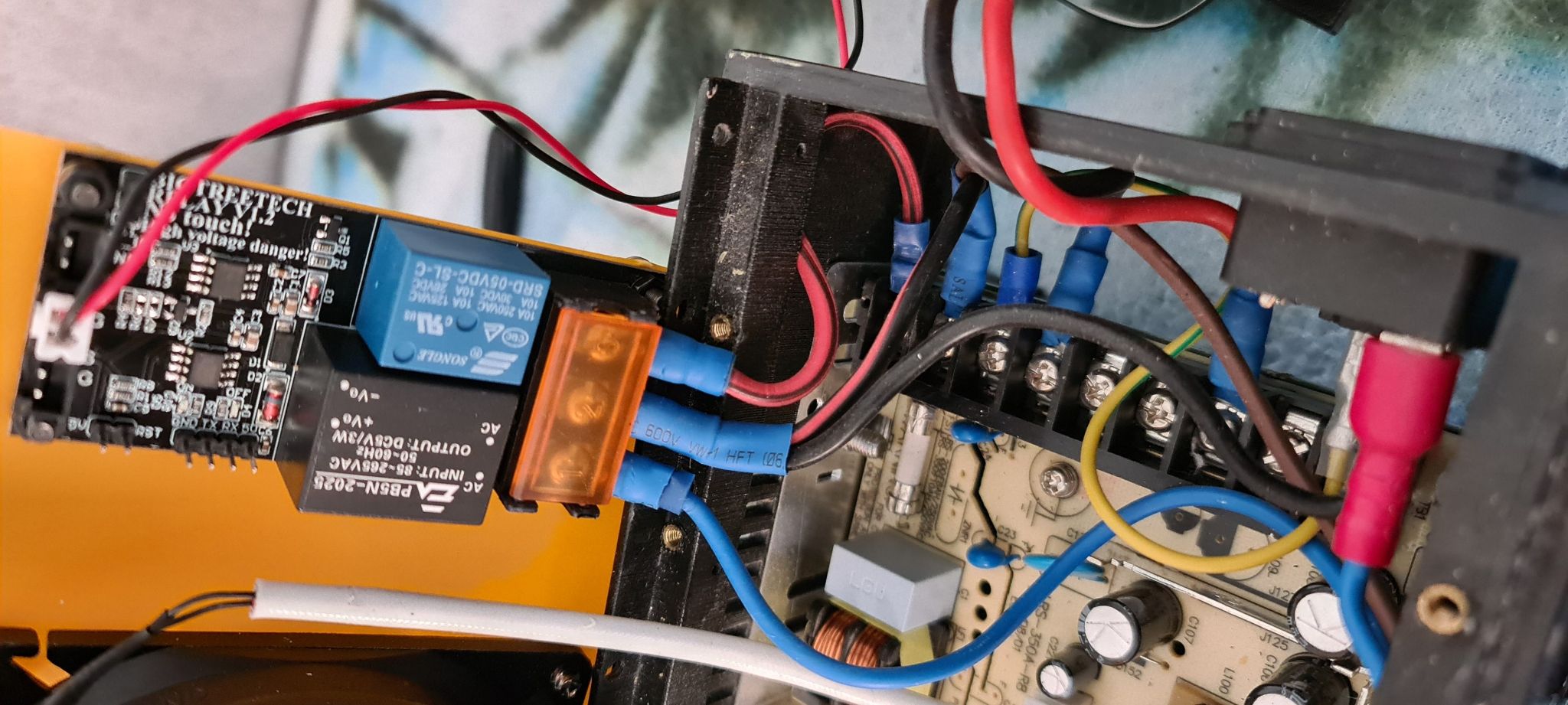

remibora Posté(e) Mars 29, 2021 Posté(e) Mars 29, 2021 (modifié) Salut, Le 28/03/2021 at 19:20, micro67 a dit : a quoi sert le bouton sur la carte mère ? c'est le bouton reset, je ne pense pas que tu aies besoin de t'en servir. Le 28/03/2021 at 19:20, micro67 a dit : est-ce qu'il est possible d'utiliser l'imprimante sans ce module relais v1.2 ? oui puisque c'est une option. Pour l'enlever, il suffit de débrancher le fil Entrée de la phase sur le bornier de l'alimentation et de brancher le fil Sortie phase à la place (sur le bornier de l'alim). Tu enlèves complètement le fil du neutre et les petits connecteurs. Par contre il faudra probablement mettre un shunt sur le connecteur de la carte-mère où tu as actuellement le connecteur JST 2 fils (rouge et noir) de branché. Peux-tu faire une photo de la carte avec le connecteur JST (fil rouge+noir) de branché? Voir la doc ici du module relai. PS: pour poster une vidéo, soit: elle fait moins de 9Mo et tu la joints au message (comme pour une photo) elle fait plus de 9Mo: tu la copies sur un site de streaming (youtube,...) et tu colles le lien dans ton message Modifié (le) Mars 29, 2021 par remibora
PLFmoto Posté(e) Mars 30, 2021 Posté(e) Mars 30, 2021 Il y a 11 heures, remibora a dit : Salut, c'est le bouton reset, je ne pense pas que tu aies besoin de t'en servir. oui puisque c'est une option. Pour l'enlever, il suffit de débrancher le fil Entrée de la phase sur le bornier de l'alimentation et de brancher le fil Sortie phase à la place (sur le bornier de l'alim). Tu enlèves complètement le fil du neutre et les petits connecteurs. Par contre il faudra probablement mettre un shunt sur le connecteur de la carte-mère où tu as actuellement le connecteur JST 2 fils (rouge et noir) de branché. Peux-tu faire une photo de la carte avec le connecteur JST (fil rouge+noir) de branché? Voir la doc ici du module relai. PS: pour poster une vidéo, soit: elle fait moins de 9Mo et tu la joints au message (comme pour une photo) elle fait plus de 9Mo: tu la copies sur un site de streaming (youtube,...) et tu colles le lien dans ton message Surtout pas malheureux, tu vas cramer la CM !!!

remibora Posté(e) Mars 30, 2021 Posté(e) Mars 30, 2021 Salut, effectivement, le shunt sur la carte est une erreur, j'avais bêtement cru que c'était une entrée et non une sortie. Pour le reste de mon commentaire, je persiste dans l'idée que tu peux te passer de ce module puisque l'immense majorité des imprimantes grand public en sont dépourvues.

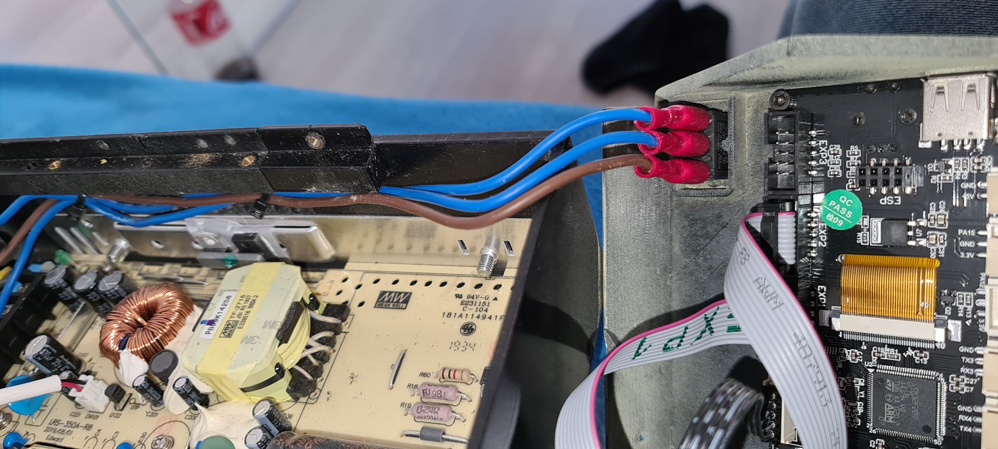

micro67 Posté(e) Mars 30, 2021 Auteur Posté(e) Mars 30, 2021 Salut a tous merci d'avoir répondu l'imprimante est d'occasion ce n'est pas moi qui ai fais le branchement j'ai appuyé sur le bouton mais il n'y avait pas d'alimentation (est-ce que sa fais quelque chose ?) je n'y connais absolument rien étant donné que je pratique depuis fin janvier 2021 la mise a jour date de avril 2020 si je me trompe pas 1) fil rouge et noir du relais et sur la carte mère 2) , 3) et 4) le branchement et le fin brun qui va jusqu'à l'ecran Il y a 20 heures, remibora a dit : PS: pour poster une vidéo, soit: elle fait moins de 9Mo et tu la joints au message (comme pour une photo) elle fait plus de 9Mo: tu la copies sur un site de streaming (youtube,...) et tu colles le lien dans ton message Merci Il y a 20 heures, remibora a dit : oui puisque c'est une option. Pour l'enlever, il suffit de débrancher le fil Entrée de la phase sur le bornier de l'alimentation et de brancher le fil Sortie phase à la place (sur le bornier de l'alim). Tu enlèves complètement le fil du neutre et les petits connecteurs. Par contre il faudra probablement mettre un shunt sur le connecteur de la carte-mère où tu as actuellement le connecteur JST 2 fils (rouge et noir) de branché. Peux-tu faire une photo de la carte avec le connecteur JST (fil rouge+noir) de branché? Pour le shunt ok (c'est une sorte de pont que l'on mets sur les disque dur " maitre où esclave") c'est ça ? ensuite: débrancher le fil Entrée de la phase sur le bornier de l'alimentation et de brancher le fil Sortie phase à la place (sur le bornier de l'alim). Tu enlèves complètement le fil du neutre et les petits connecteurs là je suis perdu j'y connais pas grand chose en électricité sauf pour mon travail (je suis soudeur chez MB)

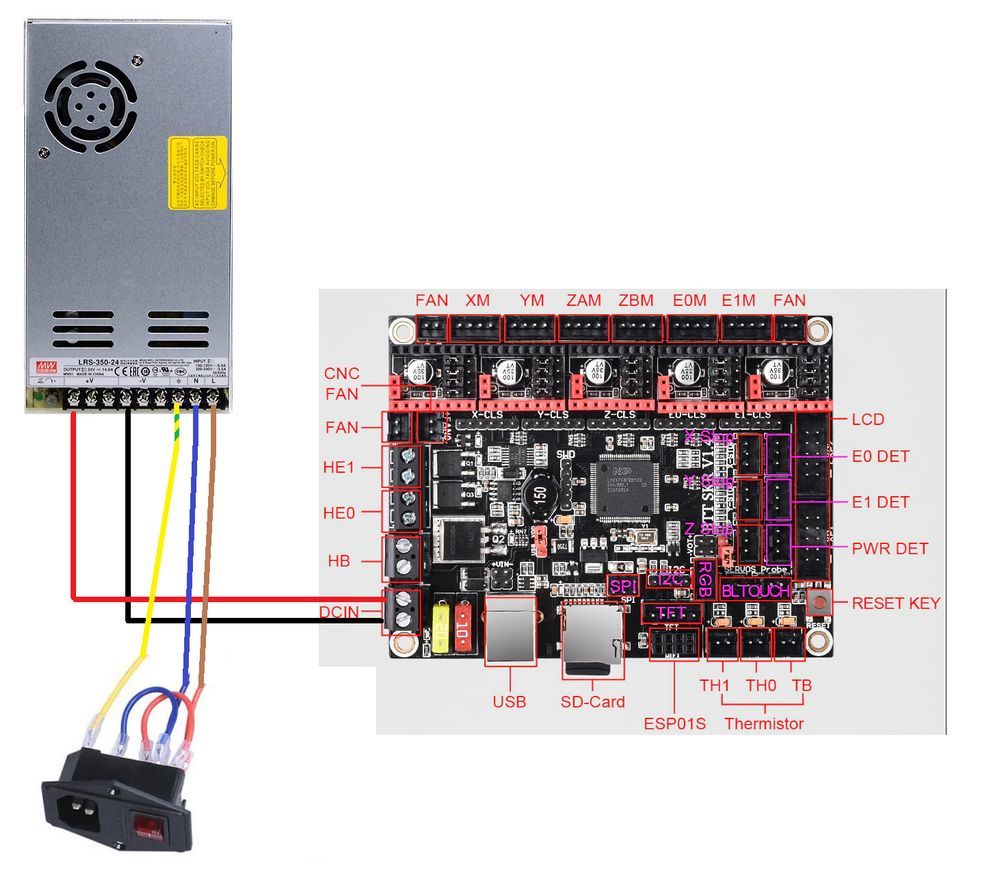

remibora Posté(e) Mars 30, 2021 Posté(e) Mars 30, 2021 @micro67, J'ai dit une grosse bêtise qu'a relevé @PLFmoto: il ne faut absolument pas faire de shunt sur la carte. Si tu veux te passer du module relai, le câblage ressemblera à ça: Citation
fran6p Posté(e) Mars 30, 2021 Posté(e) Mars 30, 2021 @remibora Une raison pour laquelle le fil jaune n'est pas vert/jaune tout du long ? OK, 1

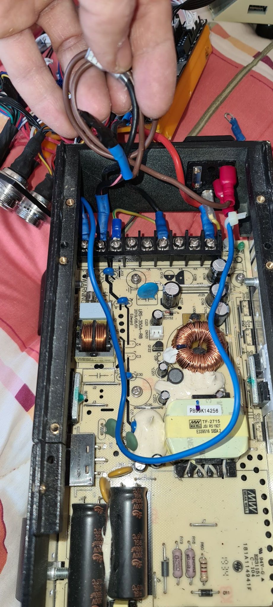

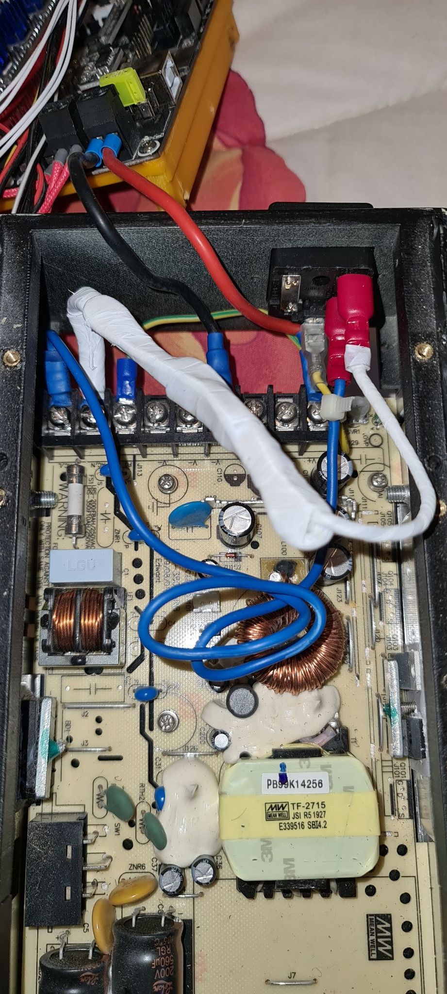

micro67 Posté(e) Avril 2, 2021 Auteur Posté(e) Avril 2, 2021 Salut à tous Photo de la modification sans le relais. Le fusible 10A à claquer magasin fermé (jour férié en Alsace). Fil brun et fil bleu essayé comme sur la photo et inversé. La led de l'alimentation s'allume mais toujours pas possible de faire fonctionner l'imprimante.... Comment savoir si c'est pas la carte mère qui a lâcher ? Merci

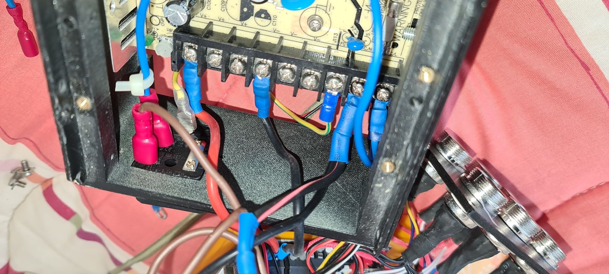

remibora Posté(e) Avril 2, 2021 Posté(e) Avril 2, 2021 Salut, C'est dommage qu'il y ait une main pleine de doigts qui empêche de voir pourquoi diable le fil rouge ne va pas directement sur le bornier de l'alim...ca parait un peu louche, tu veux pas tirer un fil rouge directement de l'interrupteur vers le bornier et virer ces fils noirs? Il y a 2 heures, micro67 a dit : Le fusible 10A à claquer magasin fermé (jour férié en Alsace). Si tu parles du fusible de la carte-mère, si tu ne le shuntes pas ou tu ne le remplaces pas, je ne vois pas comment tu vas faire pour t'assurer que la carte est opérationnelle. Après, le fait que le fusible ait grillé n'est pas un signe de bonne santé. Après avoir solutionné ce problème de fusible, si en rebranchant, tu as la led bleu de la carte-mère qui s'allume, alors il y aura un espoir. Il faudra ensuite valider les différentes entrées/sorties de la carte.
micro67 Posté(e) Avril 2, 2021 Auteur Posté(e) Avril 2, 2021 Salut désolé pour la main Le fil rouge va à la carte mère Le fil noir en partant du rouge aussi à la carte mère Le fil blanc (=rouge) va de la 2ème fiche alimentation jusqu'à la prise Et le bleu de la première fiche alimentation à la prise Je doit attendre demain pour chercher un fusible et je cherche aussi du câble (rouge, bleu, noir) et des cosses
remibora Posté(e) Avril 2, 2021 Posté(e) Avril 2, 2021 (modifié) Je pense que tu as inversé l'alimentation sur la carte-mère (le + est à gauche, la masse à droite) « Bah maintenant- elle va marcher beaucoup moins bien- forcément️ ».mp4 Modifié (le) Avril 2, 2021 par remibora 1
micro67 Posté(e) Avril 2, 2021 Auteur Posté(e) Avril 2, 2021 Oui je viens de m'apercevoir de l'erreur de branchement et c'est corrigé mais je réessaye demain Merci Comment savoir si la thermistance est une 12v où 24 sachant que rien n'est écrit dessus ? Merci
