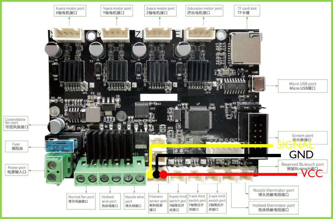

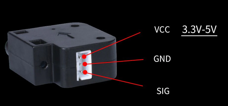

esloch Posté(e) Mars 29, 2021 Auteur Partager Posté(e) Mars 29, 2021 (modifié) bon j'ai adapter légèrement ce support .. pas de problème .. marche impec mais j'ai un problème .. ce que j'ai compris .. sur mon ender 3 v2 le branchement de ce capteur est ici avec cette configuration : et mon capteur d'après le site du vendeur : Le câble fournis ne permet pas d'obtenir cette connexion directement .. donc j'ai adapter (inverser les pins signal et vcc) .. et fait mon câblage .. j'ai déconnecté le ventilateur pour faciliter mon branchement .. et j'ai remis à ca place après .. (RQ : est ce que le ventilateur fonctionne tout le temps .. ou à la demande ? .. juste pour vérifier que j'ai bien fais mon branchement ..) .. j'ai alimenter men ender 3 .. écran noir .. si je déconnecte le câble du capteur .. ca fonctionne normalement .. normal ? .. il y a une erreur de câblage ? .. ou je doit changer le firmware pour que ca fonctionne normalement ?? Modifié (le) Mars 29, 2021 par esloch Lien vers le commentaire Partager sur d’autres sites More sharing options...
PPAC Posté(e) Mars 29, 2021 Partager Posté(e) Mars 29, 2021 Si tu parle du ventilateur de la tête, alors oui fonctionne normalement a la demande ... tu dois pouvoir le tester depuis le menu ! ? Pour l’écran noir ... oui surement problème de câblage (l'inversion des fils n'était peut être pas a faire ... car tu a peut être un version différente de C.M. ou de Capteur, ou il y a eu erreur a la traduction ou création d'un des schémas ...) ou alors le capteur a un défaut ... ou les câbles ou les connecteurs (vérifier avec un multimètre que tu n'a pas créer un cours circuit lors de l'invertion de fils ... ou a la remise en place des "cosses" dans le connecteur ...) ... En principe si il n'y a pas de filament dans le capteur de filament, l’écran dois tout de même fonctionner ... Lien vers le commentaire Partager sur d’autres sites More sharing options...
esloch Posté(e) Mars 29, 2021 Auteur Partager Posté(e) Mars 29, 2021 je parle du ventilateur de la carte mère ... je teste sans inversion donc .. pour commencer Lien vers le commentaire Partager sur d’autres sites More sharing options...
PPAC Posté(e) Mars 29, 2021 Partager Posté(e) Mars 29, 2021 (modifié) il y a 4 minutes, esloch a dit : je parle du ventilateur de la carte mère ... a là attention a la polarité des fils du ventilateur, si tu les a inversé car sur un bornier, cela pourrais expliquer l’écran noir ... Toujours mieux de prendre des photos avant de débrancher des trucs, pour se genre de détail assez critique ... Modifié (le) Mars 29, 2021 par PPAC 1 Lien vers le commentaire Partager sur d’autres sites More sharing options...

fran6p Posté(e) Mars 29, 2021 Partager Posté(e) Mars 29, 2021 Il y a 4 heures, esloch a dit : je parle du ventilateur de la carte mère ... Pour certains modèles de Creality (ton modèle d'imprimante n'étant pas indiqué dans ton profil et pas envie de remonter plus haut dans le sujet pour le connaitre si tu l'as indiqué quelque part), ce ventilateur se déclenche en même temps que celui de refroidissement du filament (certains filaments ne nécessitant pas de refroidissement, en ce cas il ne se déclenche jamais (c'est une belle co…rie )). Pour ton détecteur de fin de filament, j'espère qu'une inversion de polarité n'a pas provoqué de dégâts sur la carte. L'écran noir (un peu l'équivalent du BSOD (blue screen of death) de Microsoft) est rarement un bon signe. Pour que ton installation (après réparation) fonctionne correctement, ton firmware devra être modifié. Lien vers le commentaire Partager sur d’autres sites More sharing options...
esloch Posté(e) Mars 29, 2021 Auteur Partager Posté(e) Mars 29, 2021 (modifié) il y a 38 minutes, fran6p a dit : ..., j'espère qu'une inversion de polarité n'a pas provoqué de dégâts sur la carte. L'écran noir (un peu l'équivalent du BSOD (blue screen of death) de Microsoft) est rarement un bon signe.... je vous assure que à un moment j'avais envie de vomir de peur !! .. bon .. situation actuelle : j'ai inverser de nouveau mon câblage (j'ai annulé l'inversion donc) .. ca marche à priori .. j'ai une led bleu qui s'allume au niveau du capteur .. le schéma du site du vendeur est donc faux ! .. à priori .. j'ai aussi mis a jour le firmware avec ce fichier : Ender-3 V2-Marlin-2.0.1 - V1.2.1 - Filament.bin .. trouver dans le site de creality .. il me reste a faire un vrai test ... Modifié (le) Mars 29, 2021 par esloch Lien vers le commentaire Partager sur d’autres sites More sharing options...
