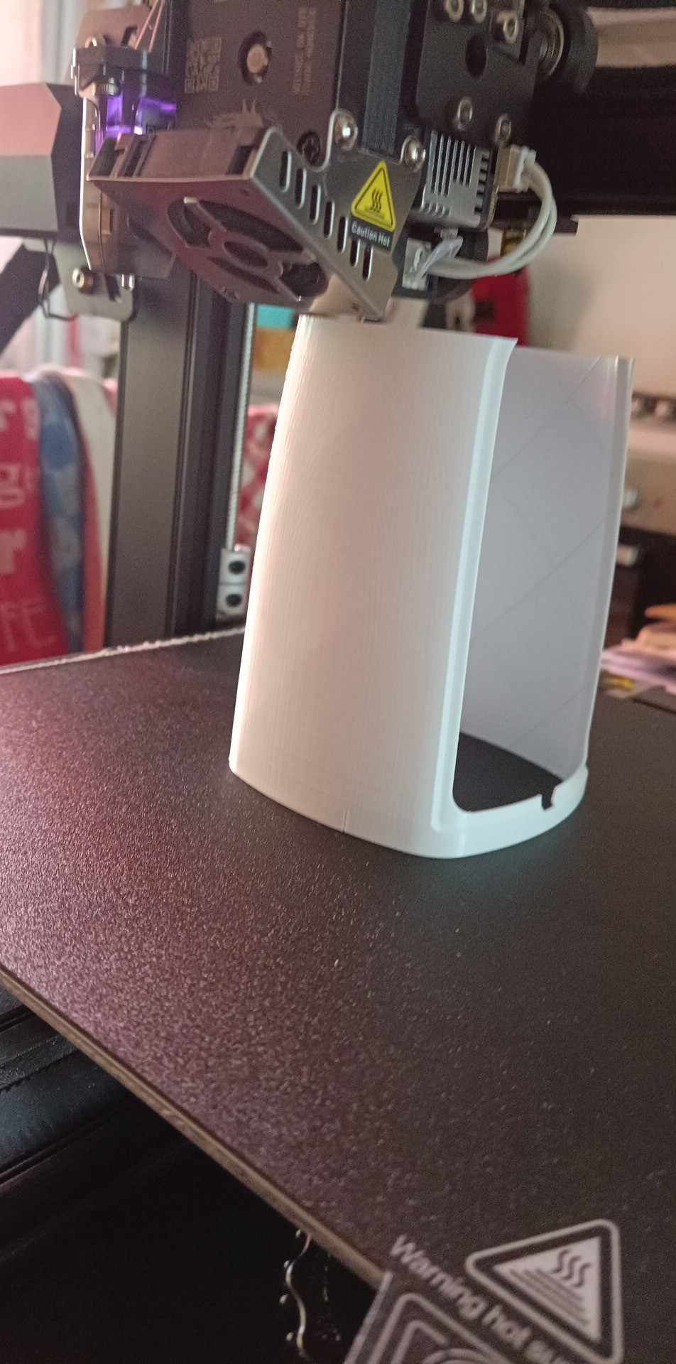

michelan Posté(e) Juillet 16, 2023 Posté(e) Juillet 16, 2023 (modifié) J'ai acheté une ender 3 s1 il y a une semaine chez geekbuying. J'en suis très content. Elle se monte rapidement, malheureusement j'ai déjà constaté deux défauts majeurs. Le premier c'est que sorti de boîte rien n'est serré, il est important de vérifier toutes les vis prémontées. Surtout le plateau et l'axe z Le second, la planéité du plateau chauffant... Je ne sais pas mais je trouve cela honteux de vendre une imprimante en vantant les capacités de précisions. Et on se retrouvent à imprimer sur un plateau dégueulasse. J'ai des écarts de plus de 0.25mm au centre. J'ai pu, en cherchant un peu, résoudre le problème assez bêtement. En mettant un pièce de papier au centre du plateau coincé entre le plateau chauffant et le plateau magnétique. Une feuille de papier type celle que l'on emploi pour mesurer l'écart entre la buse et le plateau. Le résultat est au delà de mes espérances. J'ai des écarts maintenant de 0 à 0.1. toutes mes impressions sont parfaite et je n'ai plus besoin de toucher mon offset entre chaque impression. J'imprime actuellement un motoplaneur vintage de chez eclipson plane qui est gratuit pour le moment. Leur avions étant conçu pour être imprimer sur des ender 3, je n'utilise plus les stl fourni à devoir découper moi même, j'utilise directement les GCODE de chaque pièces à imprimer, fourni par eclipson, avec tous leurs réglages custom pour l'ender 3 le résultat est surprenant. Tant au niveau de la qualité d'impression qu'au niveau de la vitesse. Ça ce sont des test en pla+ de chez esun Ça ce sont mes premiers test en LW-PLA de chez esun Débit à 53%, vitesse d'extrusion à 50mm/s réduite à 80% sur l'imprimante après le brim. L'aspect est tel du carton. J'ai imprimé une aile pour la détruire à la maison. Ça fait une boulette de carton. Pour régler mon plateau. D'origine mon axe X était pas parallèle à mon plateau ni a la base de mon imprimante. Pour régler le problème de niveau j'ai imprimer deux blocs depuis un stl thingiverse https://www.thingiverse.com/thing:2818534 Avec ça j'ai résolu le parallélisme de mon axe X, j'ai pu pas la même mettre mon plateau bien parallèle à mon axe X avec les même blocs. Les vis sans fin qui constituent l'axe Z sont pas bien centré depuis le coupleur du moteur pas à pas jusqu' au sommet de la vis sans fin. Pour régler le problème. J'ai simplement imprimé une cale pensées à cet effet Depuis thingiverse toujours. https://www.thingiverse.com/thing:2925230 Seule la piece portant le nom Z-SpacerSide_v2.STL Est à imprimer. Elle se glisse entre le montant et le côté du moteur pas à pas et cela règle l'axe Z. Résultat plus de vague lorsque l'extrudeur monte haut sur l'axe Z Modifié (le) Juillet 16, 2023 par michelan
