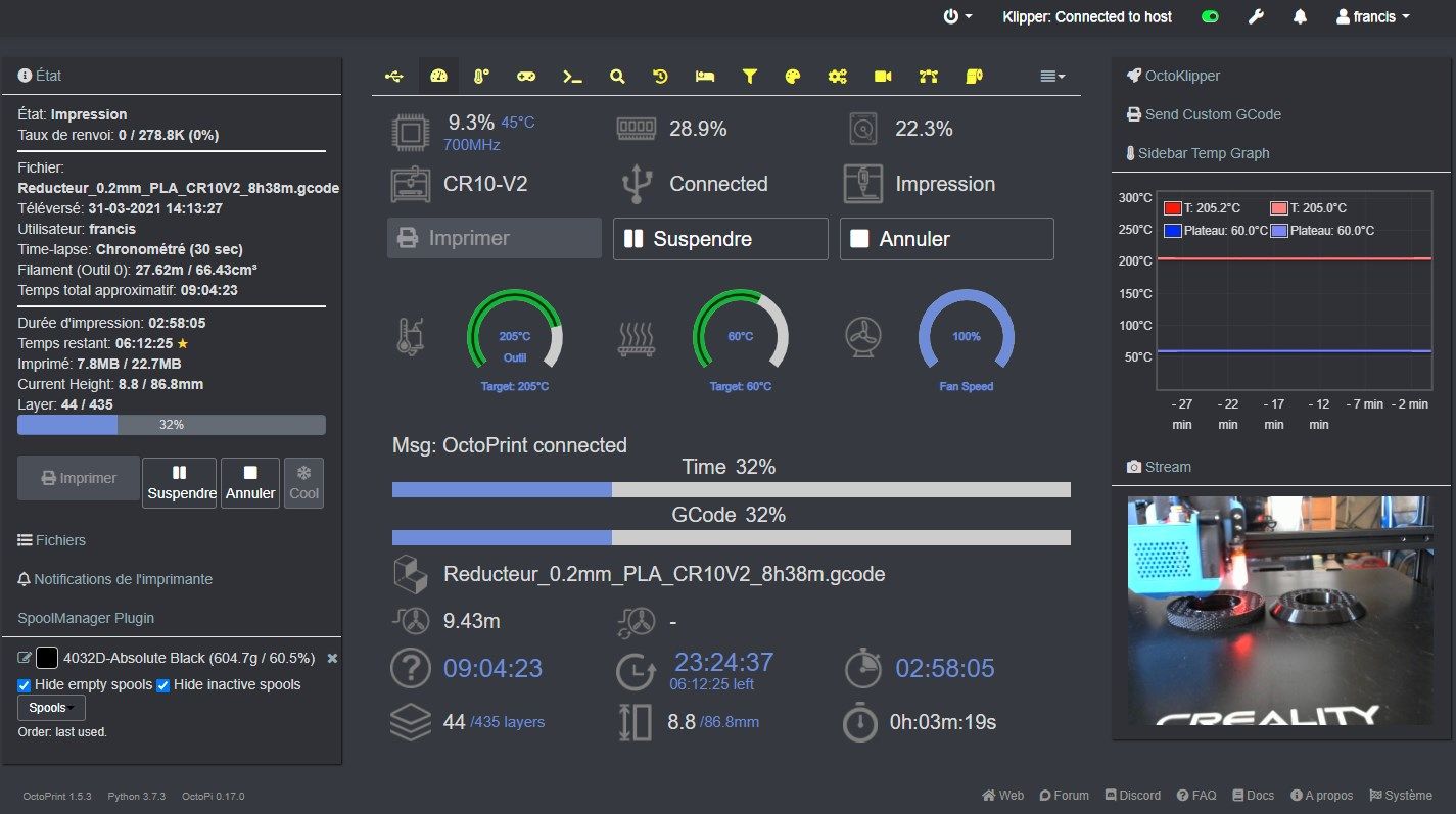

fran6p PostĂ©(e) Mars 31, 2021 PostĂ©(e) Mars 31, 2021 il y a une heure, Vitaliberty a dit : A votre avis c'est rĂ©alisable ? Probablement La (une des) solution(s) si tu avais une Raspberry Pi serait d'y installer Octoprint. Une fois la RPi reliĂ©e Ă l'imprimante via un cĂąble USB, tu pourrais piloter ton imprimante de n'importe quel matĂ©riel informatique (PC, Mac, tĂ©lĂ©phone, tablette) puisque n'importe quel navigateur suffit. Ton Ă©cran LCD pourrait peut-ĂȘtre mĂȘme ĂȘtre connectĂ© sur la RPi (le datasheet permettrait de le savoir). Exemple pour une de mes imprimantes :
