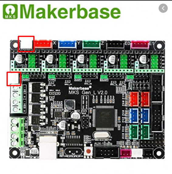

feron458 Posté(e) Mars 31, 2021 Partager Posté(e) Mars 31, 2021 Bonjour/Bonsoir je viens a vous pour savoir si quelqu'un sait ou se trouve les ports des ventilateurs du corp de chauffe et du refroidissement de l'impréssion sur la carte mère. Merci de m'avoir lu. Lien vers le commentaire Partager sur d’autres sites More sharing options...
MrMagounet Posté(e) Mars 31, 2021 Partager Posté(e) Mars 31, 2021 Il y a 6 heures, feron458 a dit : Bonjour/Bonsoir je viens a vous pour savoir si quelqu'un sait ou se trouve les ports des ventilateurs du corp de chauffe et du refroidissement de l'impréssion sur la carte mère. Merci de m'avoir lu. Alors sur nos MKs Gen_L normalement ce sont les 2 ports entourer en Rouge sur l'image, celui du haut le 12/24v doit être celui du refroidissement du heatsink, celui en dessous a gauche le Fan doit être celui du refroidissement des matériaux. P.S : l'image est une MKS GenL V2 mais l'implantation est la même juste la gestion des Driver avec UART change. 2 Lien vers le commentaire Partager sur d’autres sites More sharing options...
feron458 Posté(e) Mars 31, 2021 Auteur Partager Posté(e) Mars 31, 2021 Merci bien pour ta réponse mon but était de cacher mes abaisseurs de tension de mes nouveaux ventilo. Bonne journée . Lien vers le commentaire Partager sur d’autres sites More sharing options...
MrMagounet Posté(e) Mars 31, 2021 Partager Posté(e) Mars 31, 2021 il y a 8 minutes, feron458 a dit : Merci bien pour ta réponse mon but était de cacher mes abaisseurs de tension de mes nouveaux ventilo. Bonne journée . Pour info tu devrais avoir des câbles partant de ces 2 fiches allant sur la carte de liaison placer sous le châssis au pied du portique Z qui reçoit la nappe 30 pins. Conseil imprime toi des petits support pour tes abaisseurs que tu collera sur le châssis. Lien vers le commentaire Partager sur d’autres sites More sharing options...
feron458 Posté(e) Mars 31, 2021 Auteur Partager Posté(e) Mars 31, 2021 Yes les supports sont déjà prêt mais j'avais une dernière petit question quand tu parles de port 12/24 Volt on ai d'accord qu'on n'ai forcément obliger de mettre de abaisseurs de tension ou la carte peut le faire d elle même en changeant la tension de 24 vers 12 . Lien vers le commentaire Partager sur d’autres sites More sharing options...
MrMagounet Posté(e) Mars 31, 2021 Partager Posté(e) Mars 31, 2021 il y a 3 minutes, feron458 a dit : Yes les supports sont déjà prêt mais j'avais une dernière petit question quand tu parles de port 12/24 Volt on ai d'accord qu'on n'ai forcément obliger de mettre de abaisseurs de tension ou la carte peut le faire d elle même en changeant la tension de 24 vers 12 . Je ne serais te répondre a cette dernière, la docs MKs indique qu'il s'agit d'un port 12v/24v, si c'est bien un des ports utilisé il est peut être possible de le faire fonctionner en 12v ou 24v via marlin j'ai pas approfondie cette partie et je n'ai pas regarder cela dans marlin quand j'ai développer mes firmware pour Genius et X1. 1 Lien vers le commentaire Partager sur d’autres sites More sharing options...

feron458 Posté(e) Mars 31, 2021 Auteur Partager Posté(e) Mars 31, 2021 (modifié) Alors petit soucis le port du haut était brancher sur le ventilo qui extrait l'air du boitier des cartes celui-ci me sort une tension 24V, ok maintenant l autre port celui plus bas me sort rien or j ai mis le corps de chauffe à 51 degrés température de mise en route du ventilateur qui refroidis celui-ci donc soit le port du bas est celui qui refroidis la matière (fort possible) donc il me manque le port qui refroidis le corp de chauffe. Ah oui petit info supplémentaire j ai débrancher les deux fan ports et le ventilateur du corp de chauffe continue de tourner. Modifié (le) Mars 31, 2021 par feron458 Lien vers le commentaire Partager sur d’autres sites More sharing options...
MrMagounet Posté(e) Mars 31, 2021 Partager Posté(e) Mars 31, 2021 il y a 22 minutes, feron458 a dit : Alors petit soucis le port du haut était brancher sur le ventilo qui extrait l'air du boitier des cartes celui-ci me sort une tension 24V, ok maintenant l autre port celui plus bas me sort rien or j ai mis le corps de chauffe à 51 degrés température de mise en route du ventilateur qui refroidis celui-ci donc soit le port du bas est celui qui refroidis la matière (fort possible) donc il me manque le port qui refroidis le corp de chauffe. Ah oui petit info supplémentaire j ai débrancher les deux fan ports et le ventilateur du corp de chauffe continue de tourner. Oui cela doit être le port pour le Fan turbo 4020 en FWM en effet. si dans le menu tu passe ne ventilo a 255 tu dois avoir une tension. Dans ce cas pour trouver le port du ventilo de HeatSink, suis le cable du port fan en bas a gauche tu dois trouver une carte internémiaire il devrait y avoir un autre cable avec le même type de connecteur remonte celui si jusque la CM et tu devrais trouver ou est mis en ventilo du HeatSink sur la CM. Lien vers le commentaire Partager sur d’autres sites More sharing options...
Jonathan06 Posté(e) Mars 31, 2021 Partager Posté(e) Mars 31, 2021 (modifié) il y a une heure, PPAC a dit : Salutation ! Quand je lis cette doc (de la v1): http://sl3d.ch/wp-content/uploads/2019/11/MKS-Gen-L.pdf Je comprendre que l'on peux alimenter la carte en 12V ou en 24V d'où le voltage différent pour le port fan d'on vous parlez ... (mais a vérifier, il y a peut être des erreurs de compréhension de ma part ou de traduction sur la doc ...) Si tu a un voltmètre, simple a vérifier ! Bonne continuation ! Comme dis par @PPAC, je pense que le connecteur d'en haut renvoi juste du 12 ou du 24v en fonction de l'alimentation de la carte mère qui peut être alimentée en 12 ou 24V au choix. Donc ca serait une tension fixe qui ne varie pas. Du coup ca serait pour alimenter le ventilo de refroidissement du HotEnd. Le connecteur à gauche ca serait pour alimenter le ventilo de refroidissement du filament. [EDIT] Voila ce que j'ai trouvé : FAN permanent ca serait comme j'ai dit pour le refroidissement du HotEnd. Modifié (le) Mars 31, 2021 par Jonathan06 Lien vers le commentaire Partager sur d’autres sites More sharing options...
feron458 Posté(e) Mars 31, 2021 Auteur Partager Posté(e) Mars 31, 2021 (modifié) Ducoup après des recherche sur la carte le port gnd D9 sert seulement pour refroidir le matériaux et le fan permanent pour refroidir la carte mère et les composants. Je n'ai pas encore tester le head1 je vous dis cela dans quelques minutes. Non c est pas head1 Modifié (le) Mars 31, 2021 par feron458 Lien vers le commentaire Partager sur d’autres sites More sharing options...

feron458 Posté(e) Avril 2, 2021 Auteur Partager Posté(e) Avril 2, 2021 Bonjour et dsl pour mon absence (examen) alors oui je ne peux plus contrôler le ventilateur qui refroidit la matière mais le ventilateur qui refroidit la partie froide de la tète est constant (verifier avec le ventilo d'origine). Mais je pense avoir trouver une solution, je voudrais vos avis, je pourrais faire varier ma tension de ventilateur qui refroidit la matière par une Arduino qui incrémente le ventilo toute les minutes après le lancement de l impression le ventilateur dispose d une entrée pwm. Lien vers le commentaire Partager sur d’autres sites More sharing options...
PPAC Posté(e) Avril 2, 2021 Partager Posté(e) Avril 2, 2021 (modifié) Salut ! Si tu a changé de firmware, je vérifierez cette piste (mauvaise configuration du firmware) pour le défaut de contrôle PWM du ventilo qui devrait etre variable en vitesse de ventilation (ou le choix du ventilo si tu l'a changé ) ... Car ne plus avoir le contrôle via la carte mère et donc par le gcode sera une défit en plus lors de l'impression de "ponts" et pour les cas particulier d'impression où il faut avoir une vitesse de ventilation moins forte ... (ex certain mode d'impression en spiralisation rende mieux avec une ventilation a 50% ...) Modifié (le) Avril 2, 2021 par PPAC Lien vers le commentaire Partager sur d’autres sites More sharing options...
feron458 Posté(e) Avril 2, 2021 Auteur Partager Posté(e) Avril 2, 2021 Salut et bien j ai changer de ventilo pour passer vers du 12V j'ai du passer par un abaisseur de tension et il y pas de prise externe de pwm sur la carte mère. Elle fait varier la tension en interne je dois donc contourner mon abaisseur de tension avec un contrôleur externe comme une carte Arduino par ex qui va faire le taffe de la carte mère de l imprimante et ainsi varier le ventilo de refroidissement du matériaux . Lien vers le commentaire Partager sur d’autres sites More sharing options...
