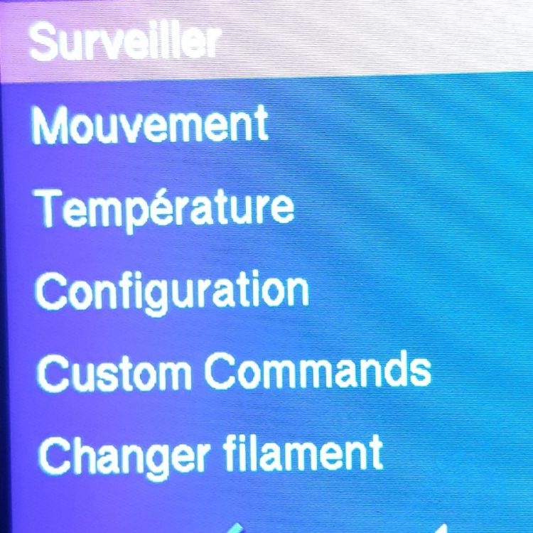

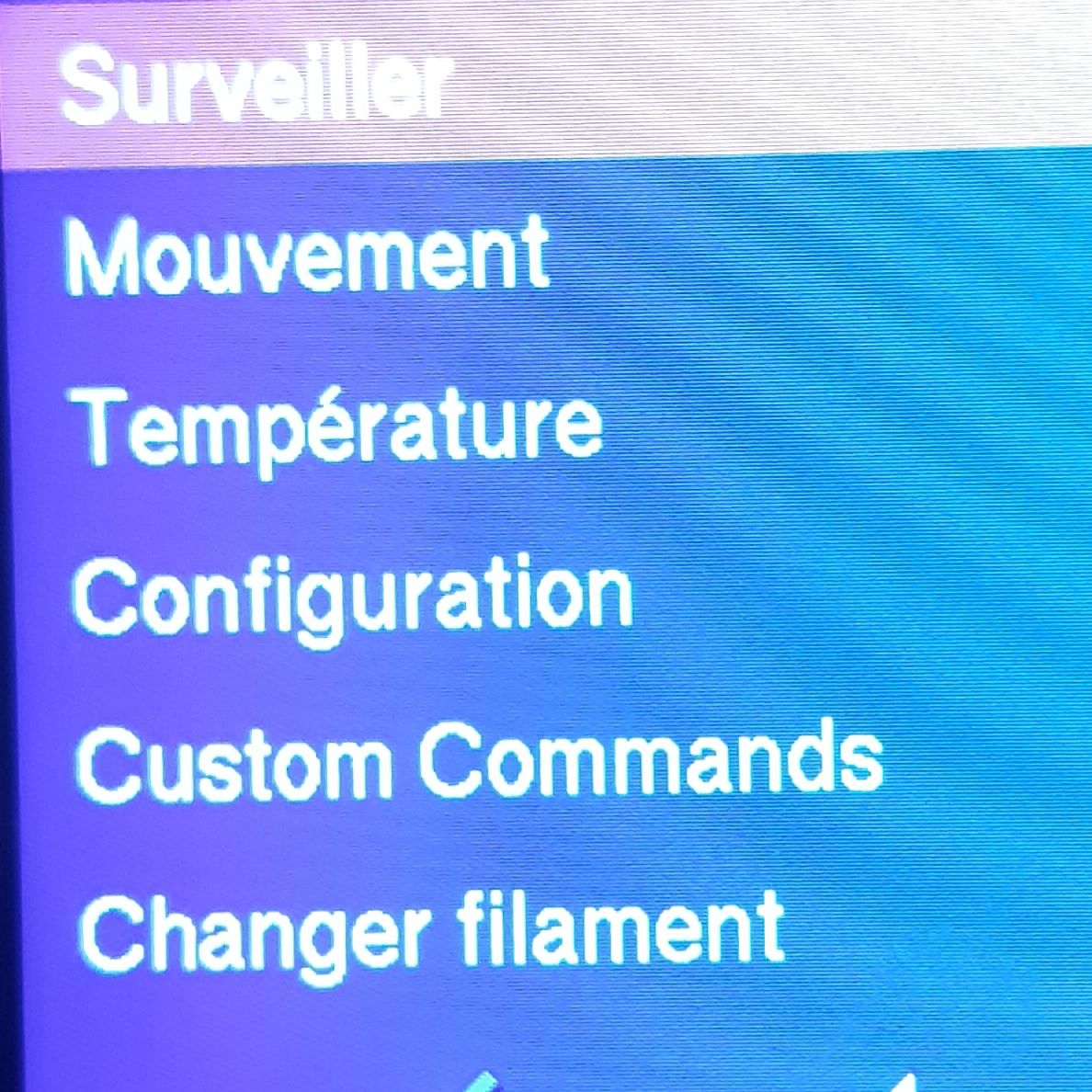

Jonathan06 Posté(e) Juin 5, 2021 Auteur Posté(e) Juin 5, 2021 il y a 27 minutes, FIFIsan a dit : Bonjour, merci beaucoup pour ce tuto très complet et abordable pour un débutant comme je suis. j'ai pu flasher le firmware de ma D12/230 et utiliser maintenant la fonction de changement de filament. tout fonctionne parfaitement. (j'ai pas mal galéré pour installer platformio mais finalement en désactivant les alias d'applications pour python cela a résolu le pb) petite question: depuis le menu principal, pour le changement de filament simple (sans être en cours d'impression) le plateau s'avance complètement et masque l'écran, comme il faut valider certaines actions sur l'écran, ce ,'est pas très pratique. peut on modifier et empêcher le déplacement du plateau lors des changements de filament? merci encore, bonne journée, FIFIsan Bonjour, Tu es en mode graphique? Peux tu me dire comment tu fais le changement de filament via l'ecran stp?
FIFIsan Posté(e) Juin 5, 2021 Posté(e) Juin 5, 2021 Il y a 10 heures, Jonathan06 a dit : Bonjour, Tu es en mode graphique? Peux tu me dire comment tu fais le changement de filament via l'ecran stp? bonjour, je passe par le menu principal => changer filament=> changer filament E1 etc..(image du menu ci-dessous) alors bizarrement au moment ou je fais des photos pour décrire le problème, j'ai fait un chgt de filament, et le plateau n'a pas bougé ...entre 2 l'imprimante a été éteinte et rallumée plusieurs fois .. désolé pour le dérangement, et merci d'avoir répondu. bonne soirée. 1

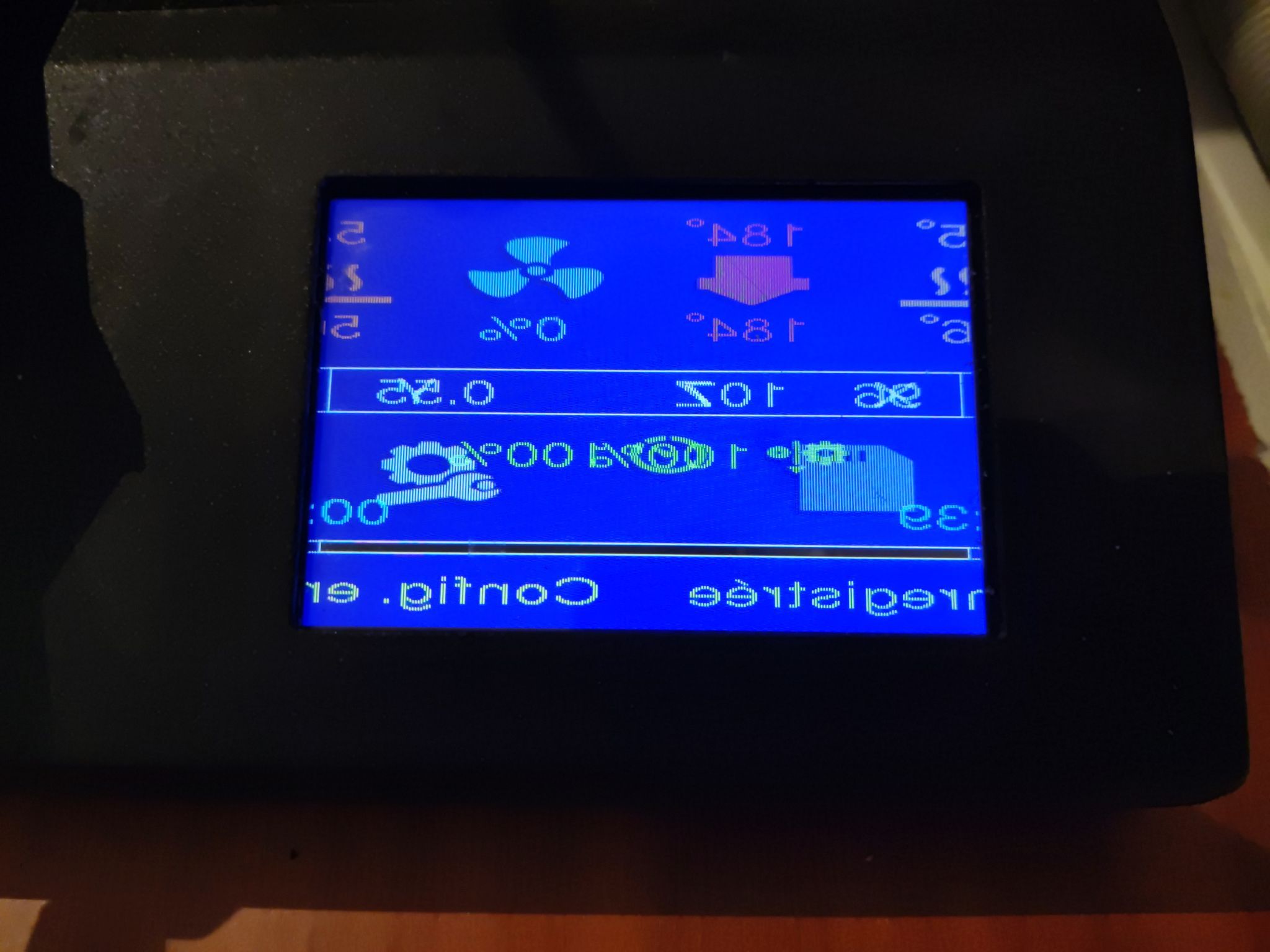

landaisd Posté(e) Juillet 12, 2021 Posté(e) Juillet 12, 2021 première fois qu'il m'arrive ce truc en cours d'impression, l'écran s'est mis à l'envers :
fran6p Posté(e) Juillet 12, 2021 Posté(e) Juillet 12, 2021 Utilise un miroir pour le regarder à l'endroit OK, 1
Jonathan06 Posté(e) Juillet 12, 2021 Auteur Posté(e) Juillet 12, 2021 C'est un plantage je pense! après OFF/ON c'est revenu comme avant?
landaisd Posté(e) Juillet 12, 2021 Posté(e) Juillet 12, 2021 il y a 42 minutes, Jonathan06 a dit : C'est un plantage je pense! après OFF/ON c'est revenu comme avant? oui c'est revenu après on/off. un beau plantage, j'espère que ça ne se reproduira plus 1

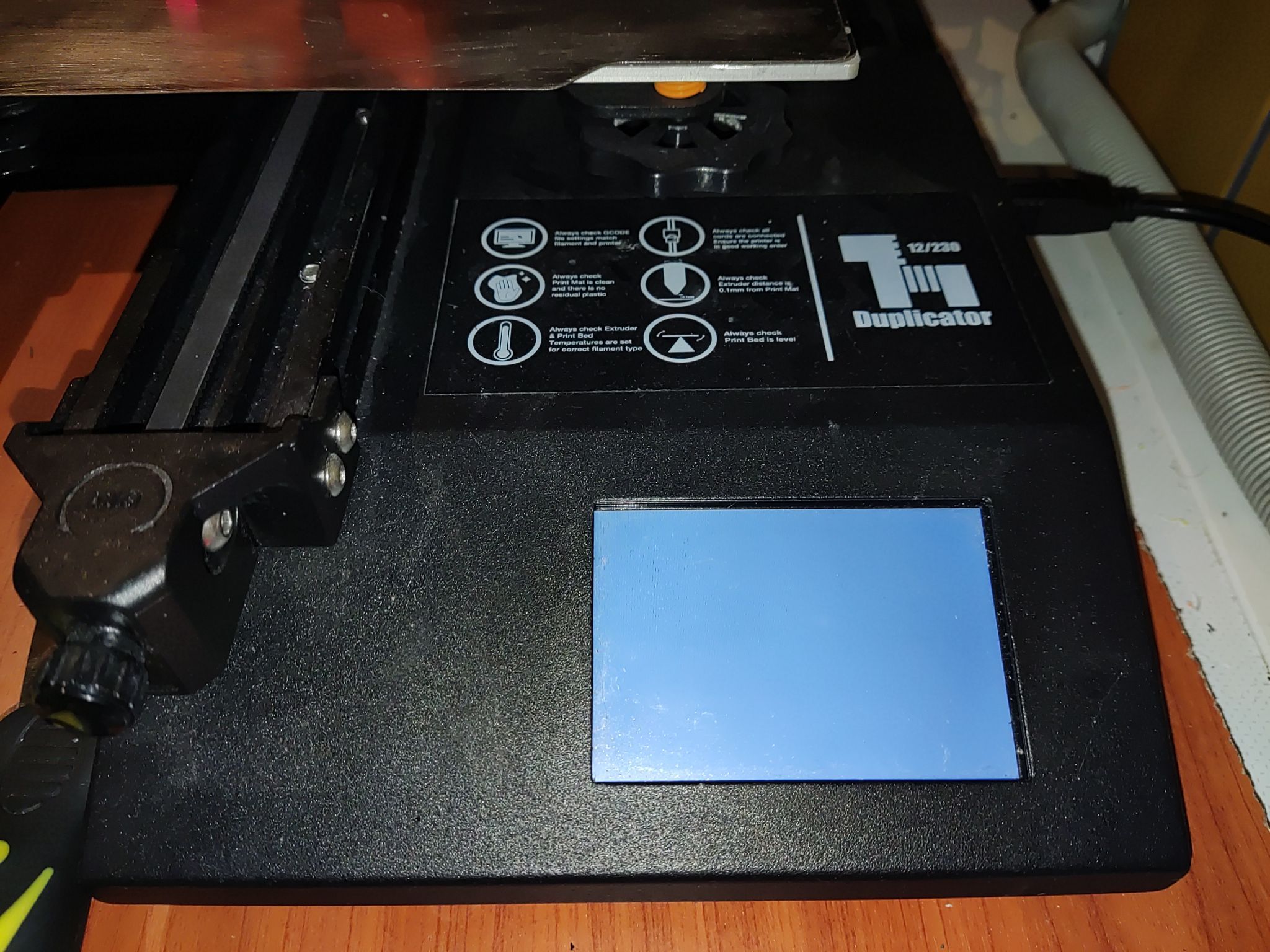

landaisd Posté(e) Juillet 15, 2021 Posté(e) Juillet 15, 2021 Bon, eh bien maintenant à chaque impression, j'ai l'écran gris : Je vais tenter en mettant le firmware d'origine, mais ça sent pas très bon
Jonathan06 Posté(e) Juillet 16, 2021 Auteur Posté(e) Juillet 16, 2021 Il y a 17 heures, landaisd a dit : Bon, eh bien maintenant à chaque impression, j'ai l'écran gris : Je vais tenter en mettant le firmware d'origine, mais ça sent pas très bon Mo je tenterais de debrancher et rebrancher la nappe de l'ecran, je doite que se soit un problème de firmware! Tiens nous au courant. 1
landaisd Posté(e) Juillet 16, 2021 Posté(e) Juillet 16, 2021 Il y a 4 heures, Jonathan06 a dit : Mo je tenterais de debrancher et rebrancher la nappe de l'ecran, je doite que se soit un problème de firmware! Tiens nous au courant. Tu as raison je vais vérifier aussi les branchements de nappe. Je parle de firmware car sur le groupe facebook, un des participants a eu un problème similaire au mien qu'il a remonté à wahnao France, et ce dernier lui a envoyé une dernière version en beta censée régler ce bug d''écran.
Jonathan06 Posté(e) Juillet 16, 2021 Auteur Posté(e) Juillet 16, 2021 il y a 51 minutes, landaisd a dit : Tu as raison je vais vérifier aussi les branchements de nappe. Je parle de firmware car sur le groupe facebook, un des participants a eu un problème similaire au mien qu'il a remonté à wahnao France, et ce dernier lui a envoyé une dernière version en beta censée régler ce bug d''écran. Moi j'y crois pas à cette histoire de fw envoyé par wanhao qui aurait réglé le problème ! Mais ça ne coûte rien d'essayer.
landaisd Posté(e) Juillet 16, 2021 Posté(e) Juillet 16, 2021 il y a 9 minutes, Jonathan06 a dit : Moi j'y crois pas à cette histoire de fw envoyé par wanhao qui aurait réglé le problème ! Mais ça ne coûte rien d'essayer. je suis comme toi, moi non plus je n'y crois pas des masses voici le mail qu'il a reçu (écran gris pareil) : Bonjour, Voici le firmware pour le problème écran. https://www.dropbox.com/.../AACLPJtVLcJaUiktmMFsuwTta... Bien cordialement, Loïc WanhaoFrance.com - Imprimantes 3D et consommables 2 Avenue du hoggar, 91940 LES ULIS - France
Jonathan06 Posté(e) Juillet 16, 2021 Auteur Posté(e) Juillet 16, 2021 il y a 1 minute, landaisd a dit : je suis comme toi, moi non plus je n'y crois pas des masses voici le mail qu'il a reçu (écran gris pareil) : Bonjour, Voici le firmware pour le problème écran. https://www.dropbox.com/.../AACLPJtVLcJaUiktmMFsuwTta... Bien cordialement, Loïc WanhaoFrance.com - Imprimantes 3D et consommables 2 Avenue du hoggar, 91940 LES ULIS - France Dis nous ce que ça donne
landaisd Posté(e) Juillet 19, 2021 Posté(e) Juillet 19, 2021 (modifié) Le 16/07/2021 at 23:54, Jonathan06 a dit : Dis nous ce que ça donne Bon alors, c'est étonnant, mais j'ai installé la dernière version de molise, basée sur marlin 2.0.9, j'ai fait deux impressions de plus de 3h chacune, et le phénomène n'est pas apparu Je ne sais pas s'il y a une relation de cause à effet Modifié (le) Juillet 19, 2021 par landaisd 1
