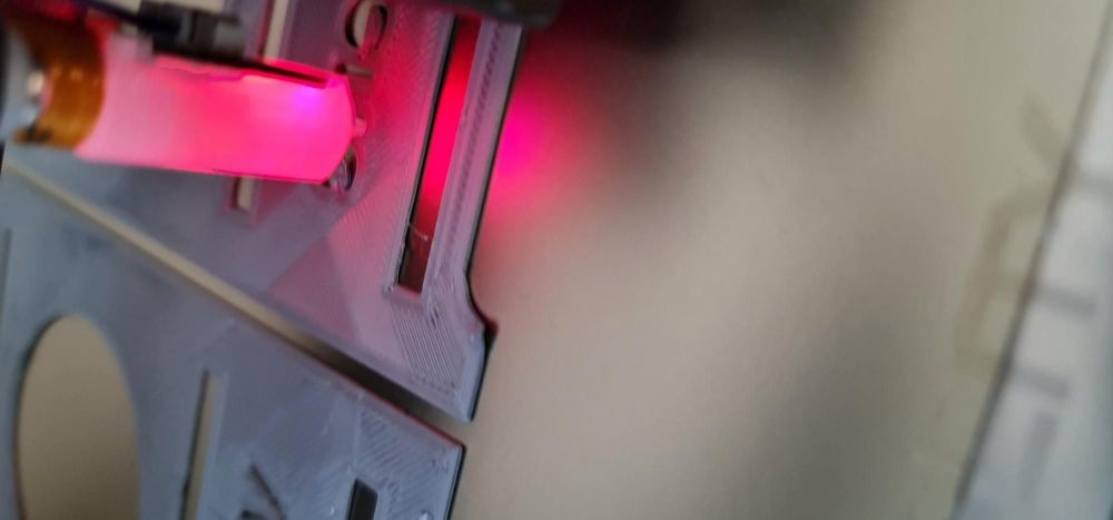

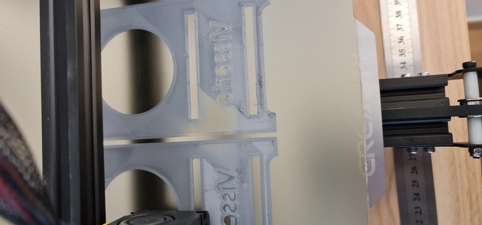

Je viens discuter de 2 problèmes, le premier est que j'ai une pièce qui s'est décollé du plateau et comme je n’étais pas là je n'ai pas arrêté l'imprimante... cette pièce est venue plier la pointe de mon BL touch.
Pour changer la pointe je suis obligé de démonter le BL Touch? et donc de refaire les réglages?
Le deuxième est justement se décollement.  Suite à un effet de warping, j'ai augmenté la température de mon plateau à 80°C pour du PLA. c'est beaucoup mais je pensais avoir une meilleure adhérence et regler le problème mais il semble que ça soit pire! des idées?

Pour changer la touche, il suffit d'enlever la vis du haut et de modifier la nouvelle valeur du décalage Z du BLtouch (BLTouch Zoffset)

Pour le décollement, tu as des pistes ici par exemple. Il faut bien nettoyer son plateau et bien écraser la 1ère couche.

Merci j'ai changé la pointe mais quand je fais un auto home l'imprimante affiche "STOP" j'ai donc essayé de reset le BL touch et j'arrive a le deployer depuis le menu test mais pas à le ranger!
Tu as peut-être une petite bavure sur la nouvelle tige ou une saleté qui gêne la remontée?
PS: pour info, la commande pour remonter la touche est: M280 P0 S90, M280 P0 S10 pour sortir la touche.

je viens de vérifier il n'a aucun défaut. J'ai redressé l'ancien qui était un peu tordu et essayer il fait exactement la même chose!

Comme l'a signalé @remibora dans son schéma, bien contrôler la distance supérieure du palpeur ( < 0.3mm ) .
Il y a 2 heures, jerem59120 a dit :
Il se peut aussi qu'il faille  "re-aimanter"  le haut du palpeur ( j'ai lu ça quelque part, mais ne me rappelle plus où , désolé)
Hello, merci pour vos réponses, j'ai du jouer un peu avec la tige elle devait coincer un chouilla quelque part, en faisant pleins de tests j'ai constaté qu'elle bougeait très légèrement quand je faisais une rétractation, et maintenant c'est bon pour ce point là me reste à tout régler mon Z n'est plus bon. Je vais fouiller pourvoir comment faire. Encore merci. Pour info mon problème de décollement m'est arrivé avec du PLA Amazon basic 😕

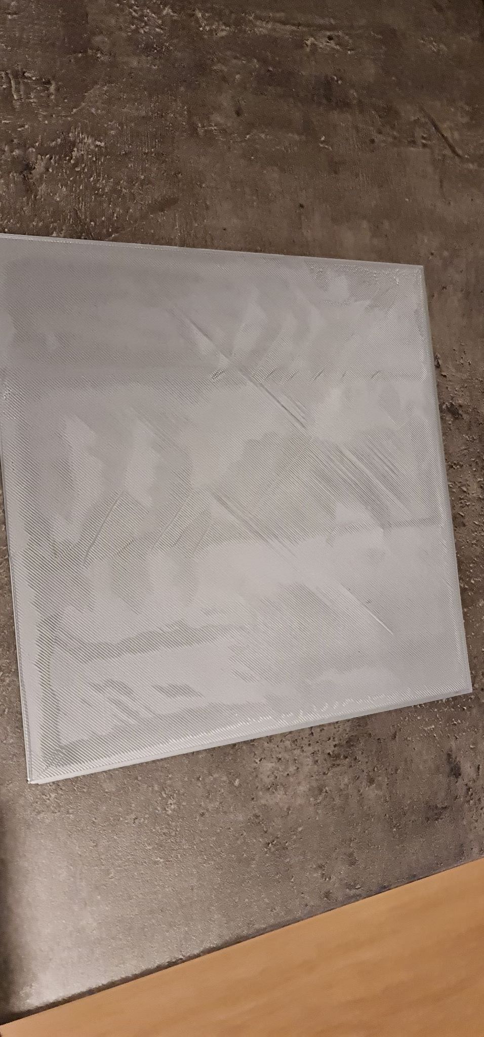

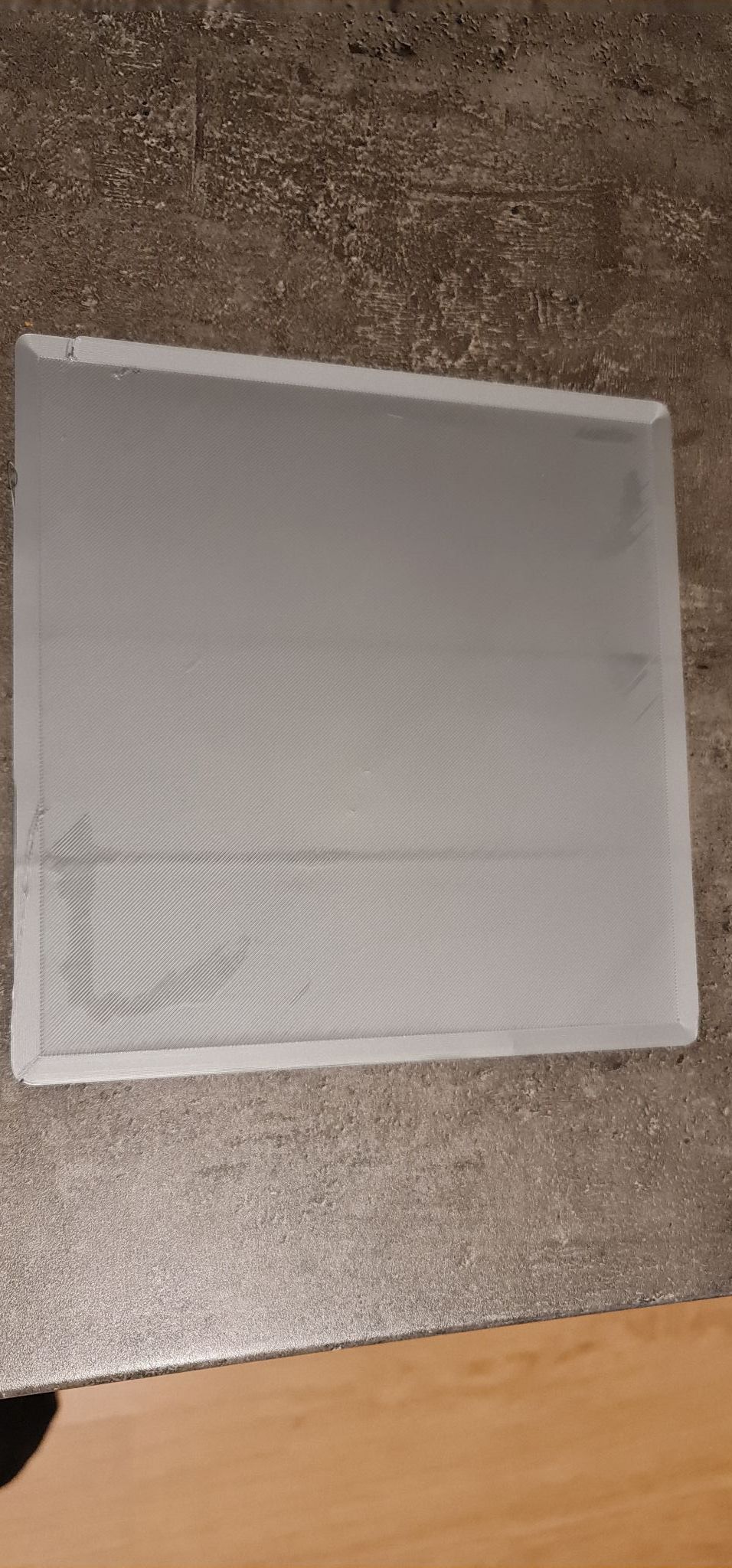

Et j'ai encore un décollement visible sur la première photo... pourtant j'ai vraiment l'impression que mon réglage en Z est bien la couche est bien écrasée!
Modifié (le) par jerem59120

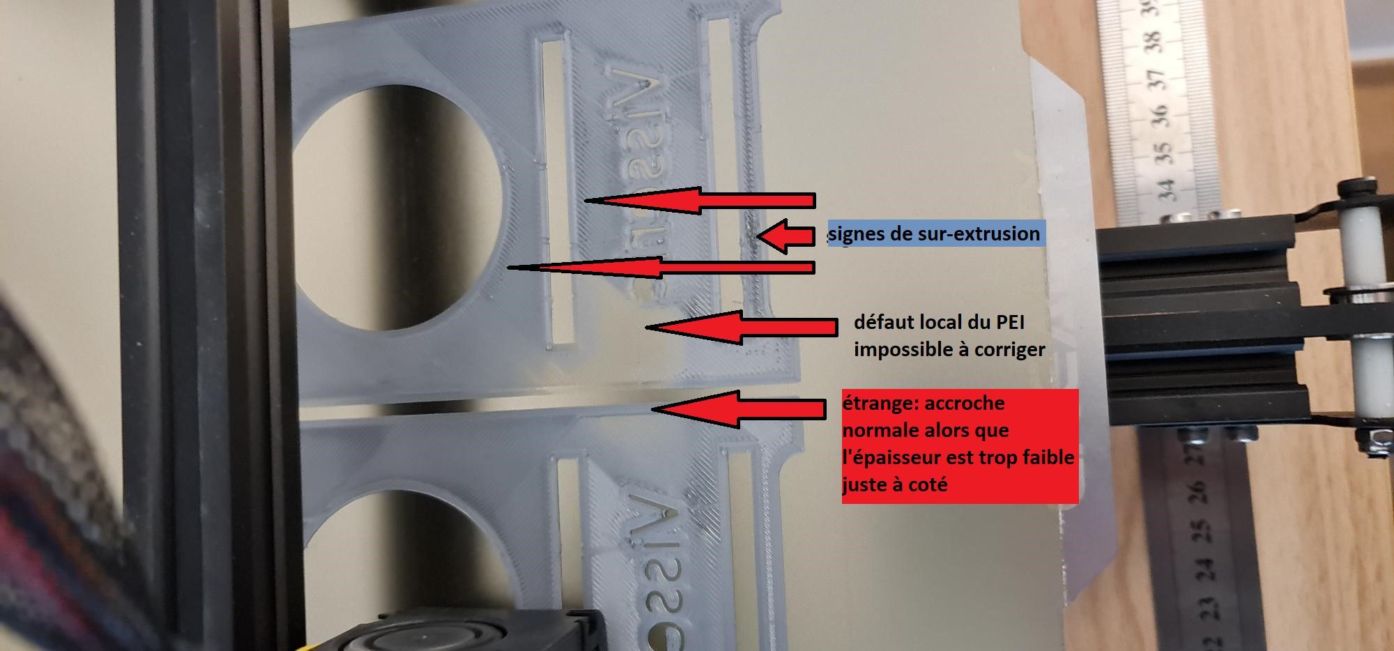

Es-tu sûr que ta surface d'impression est plane? J'ai annoté ta dernière photo :
Citation
Est-ce que tu peux placer une règle sur la tranche avec un éclairage rasant derrière pour vérifier la planéité?
Sinon, je n'ai pas de remarques sur ton Gcode de démarrage, par contre, pour celui de fin, j'aurai plutôt vu ça:

Le 07/04/2021 at 21:09, jerem59120 a dit :
Ben oui !
Ce sont des tensions internes qui "tirent" et déforment la première couche, qui adhère au plateau, et les suivantes.
Or au dessus de 60° le PLA se ramollit.... et il est plus facile de déformer un truc mou !

Après des heures de recherches mes résultats...  j'ai vérifié plusieurs fois et je ne constate pas de défaut avec la lumière rasante et la règle, je désespère... Il y a bien un léger défaut sur le plateau mais pas centralisé a cette endroit.
Je fais le test avec le même fichier à chaque fois pour vérifier facilement si le problème est toujours présent, le problème peut-il venir du G-Code ?
Je ne sais plus ou chercher!
Pour ce que tu as identifié comme étrange, c'est juste que j'ai arrêté l'imprimante trop tard il y a deux couches sur le trait.

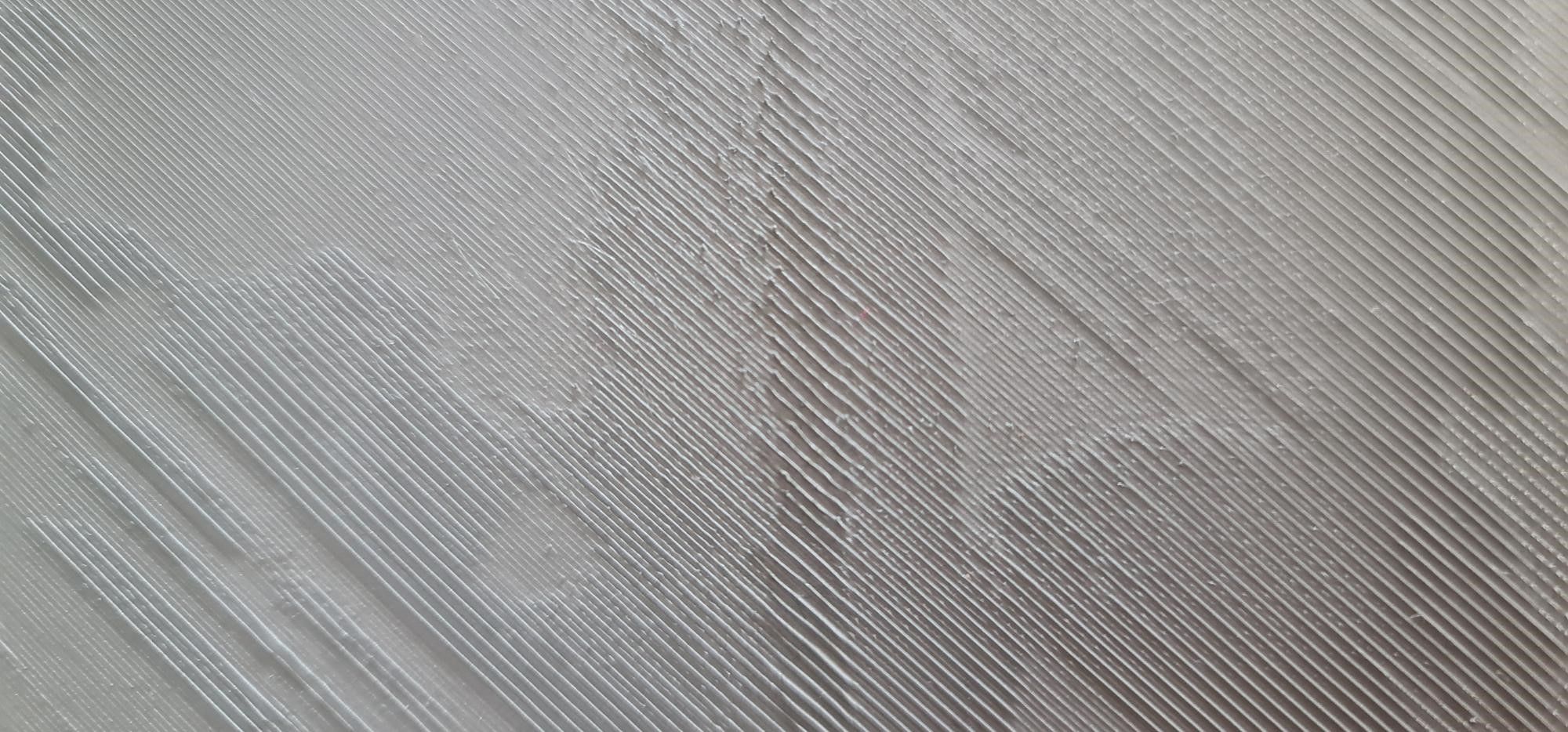

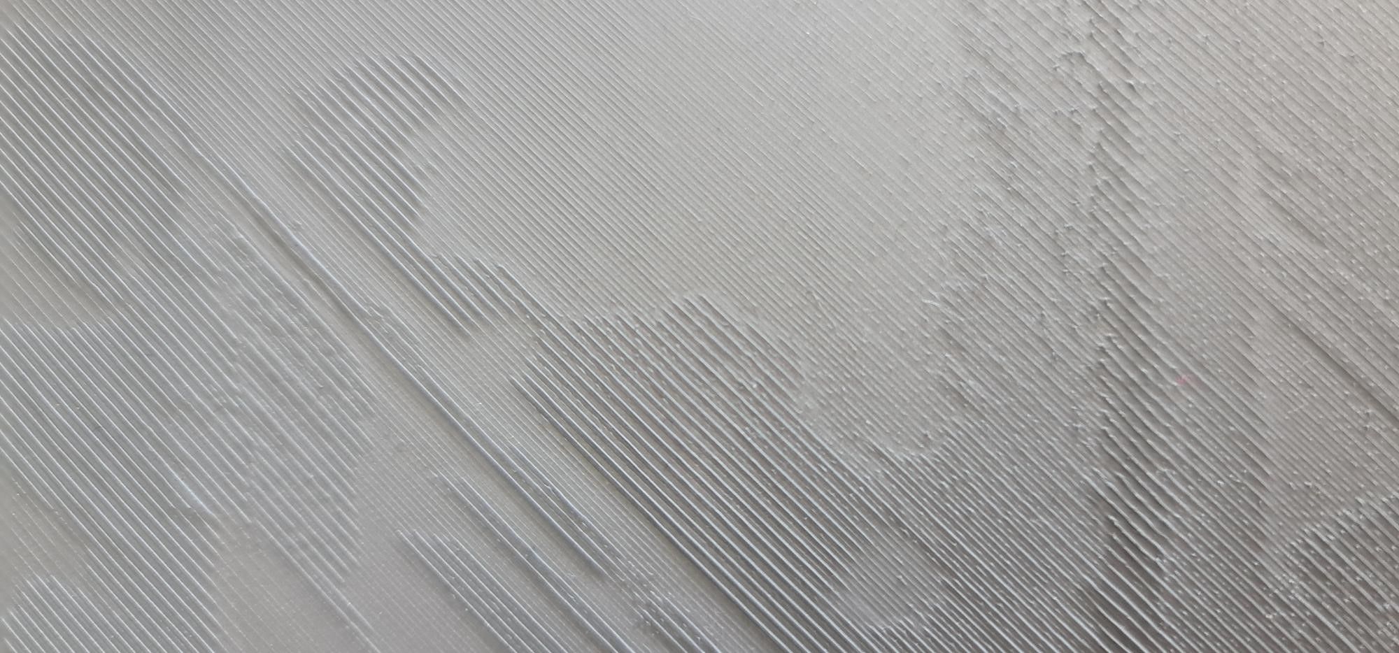

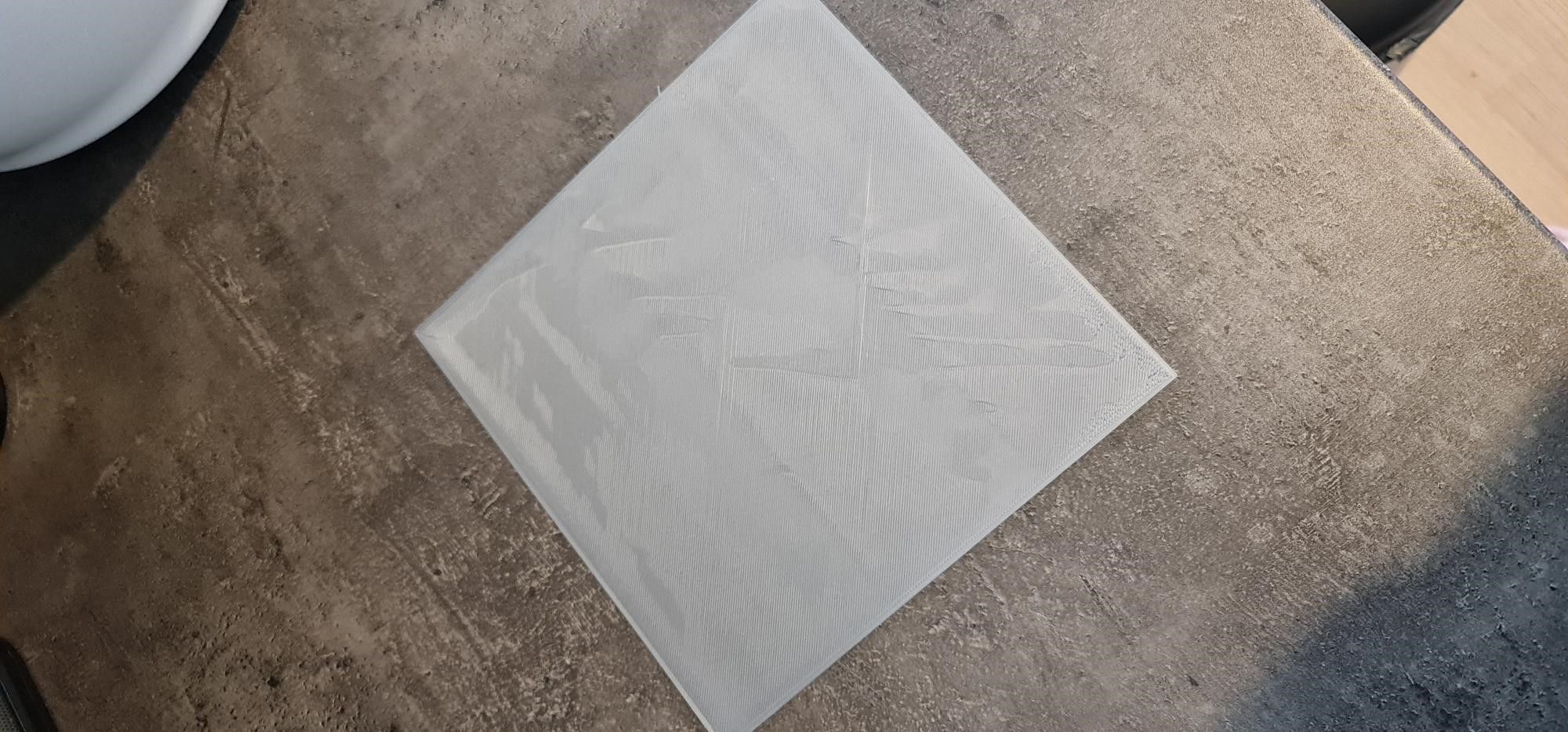

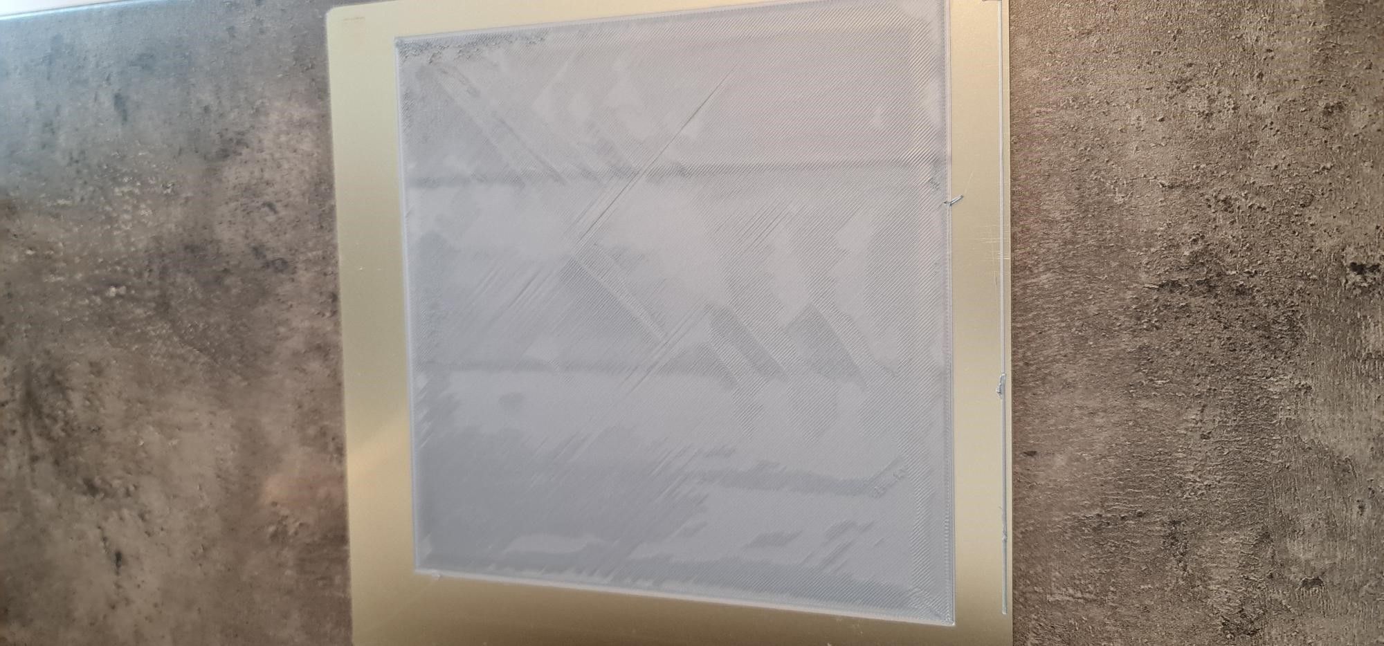

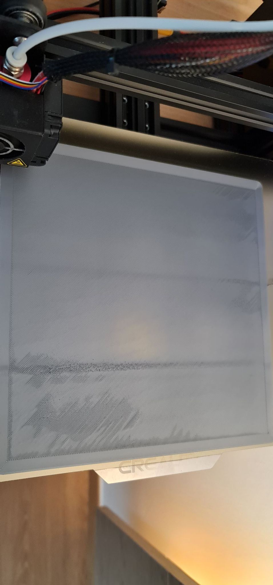

J'ai imprimé un grand carré voici ce que j'ai sur chaque face, c'est mieux mais c'est pleins de défauts...
hello, pas d'idées sur se que je pourrais faire pour avoir une première couche parfaite?
Salut,
Si tes 2 dernières photos représentent la 1ère couche d'une pièce, je serais tenté de dire qu'en réduisant le débit de la couche initiale ( -5% voire plus), le résultat devrait s'améliorer. A priori, tu n'as plus de zone où l'épaisseur est quasiment nulle? Quelle hauteur de couche initiale as-tu paramétrée?
Modifié (le) par remibora
Salut merci pour ta réponse 🙂
Pour le débit tu parles de la vitesse?
Ma hauteur de couche initiale est de 0.2;

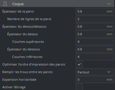

voici mes paramètres de coque;
Ce que je trouve vraiment étrange, c'est toutes ces formes bizarre et aussi ces deux lignes sur toutes la longueur. Alors que j'ai regardé mon PEI sous tous les angles avec des lumière différentes et je ne vois rien de tout ça! même sur mon bed en lui même. Mon bed et un poil relevé sur les bords mais la surface reste quand même plane et n'est pas du tout représentative de ce carré!

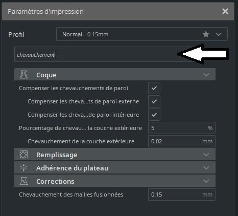

On va faire plus simple: tu peux communiquer tes paramètres CURA au format HTML, en installant cette extension? Après installation du plugins et redémarrage de CURA, il suffit de:
1- aller dans enregistrer-> enregistrer (bouton en bas à droite)
2- sélectionner le type HTML et saisir un nom
3- valider
Ou suivre cette vidéo.
J'ai constaté quelques valeurs surprenantes (vitesse de rétractation, débit minimal,...) .
Du coup, je te propose mon profil pour PLA(Cura V4.8.0). J'ai laissé le débit de la couche initiale à 100%, c'est celui que tu pourrais tester à 95% pour voir si les défauts s'estompent. Pour importer le profil, il suffit d'aller dans le menu préférences->Configurer Cura->Profils et cliquer sur le bouton Importer
Pour mémoire, tu peux accéder directement au paramètre en saisissant les mots clés dans le champ de recherche sous le menu déroulant "profil" (à droite). Exemple:

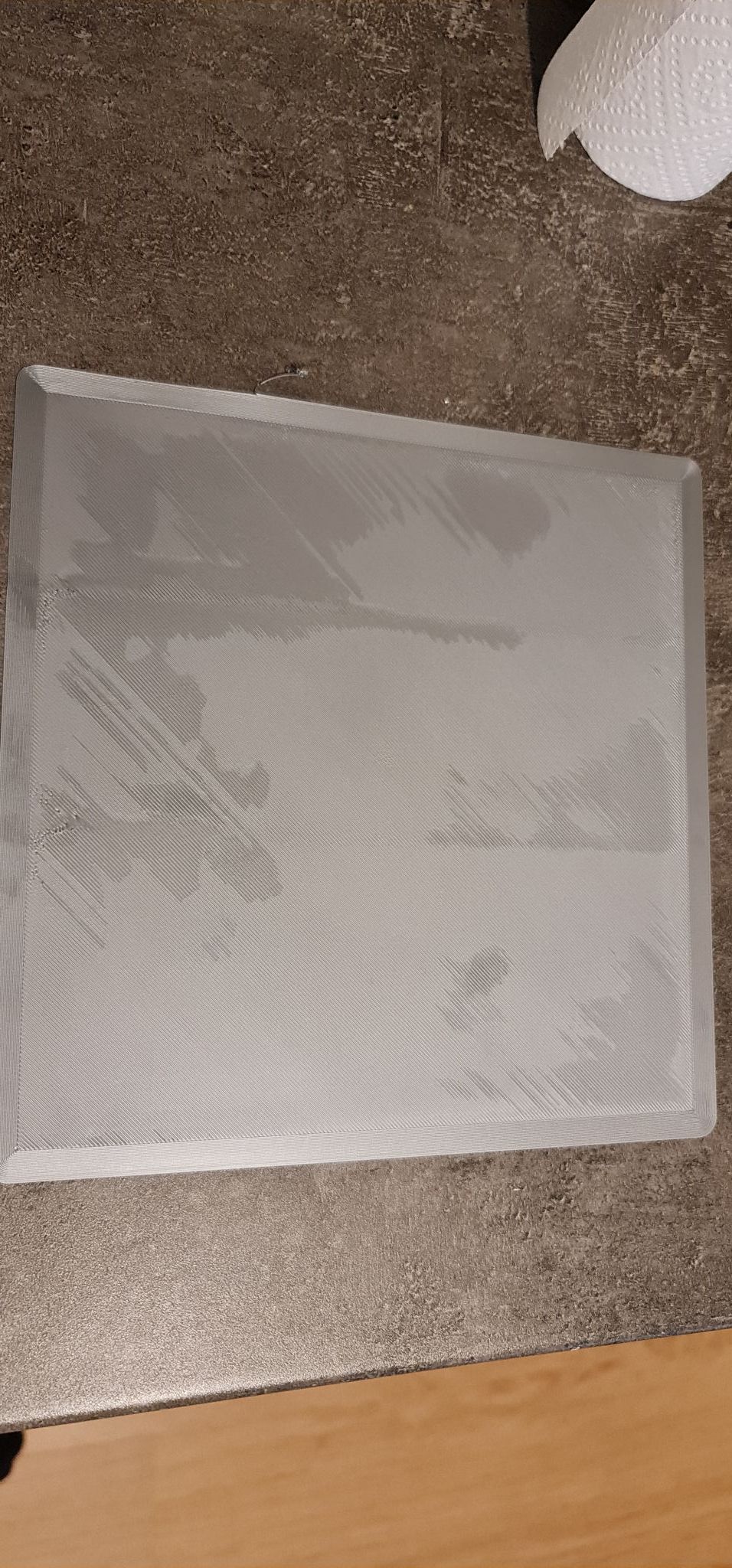

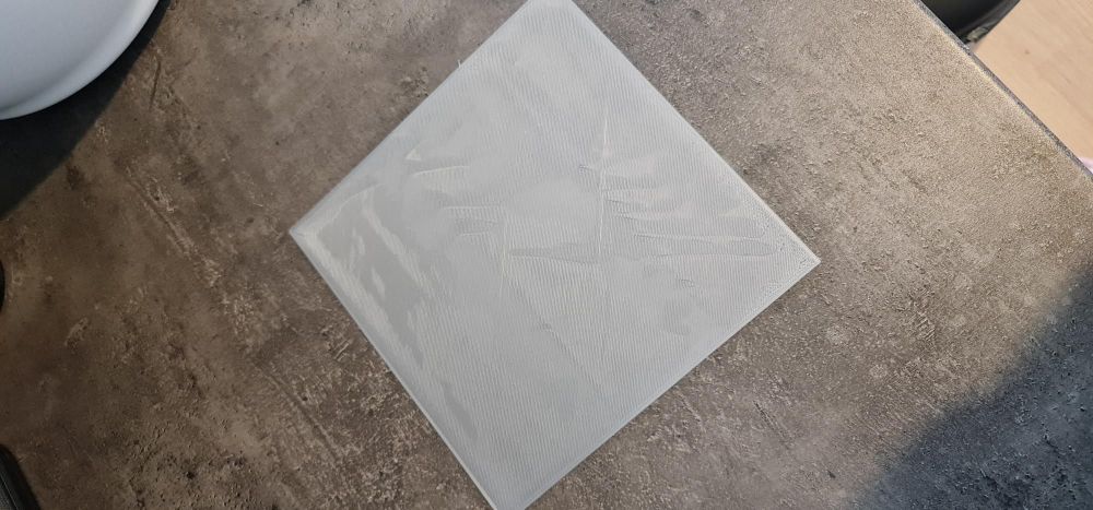

Merci, j'ai testé la même impression ce n'est pas parfait mais c'est mieux.
Normalement je peux avoir une première couche impeccable on est d'accord ?
Les photos des deux pour comparer tu en penses quoi?
il y a 8 minutes, jerem59120 a dit :
Qu'entends-tu par là? tu as utilisé mon profil avec un débit de la couche initial à 95%? si oui, tu pourrais réduire à 90%, j'ai le sentiment qu'il y a encore des zones avec de la sur-extrusion.
Dans tous les cas, les zones avec une épaisseur quasi nulle semblent avoir disparues (à confirmer)?
J'ai du mal à comprendre les zones plus sombres, comme si elles étaient humides 🤔 peut-être que pourrais fournir une photo zoomée de ces zones?
ah non j'ai testé avec ton profil mais à 100% je relance avec 95% pour voir.
oui pour moi c'est bien ça, des zones avec de la sur-extrusion et je me demande si ce PLA Gris ne rendrait pas cela plus visible qu'une autre couleur.
mais oui je n'ai plus ce problème de couche quasi nul 🙂
Bon j'ai testé à 95% j'ai vu du mieux mais encore bien présent, alors j'ai arrêté et relancé à 90% mais pareil c'est encore mieux qu'à 95% mais c'est encore présent.
Je peux descendre jusque combien?
Bon j'ai testé à 80 pour cent, et j'ai un manque au milieu. Il faudrait peut être que je test entre 80 et 90 pour cent.
Mais je sais que je n'aurais pas une surface parfaite.
Tu penses que je dois remplacer mon PEI même si je ne vois pas de défaut ?
Ou alors mon BL touch a pris un coup...
A 85% c'est me fait un carré centre avec des fils détachés... Pas de cheveux d'ange mais juste les couches non soudées entre elles...

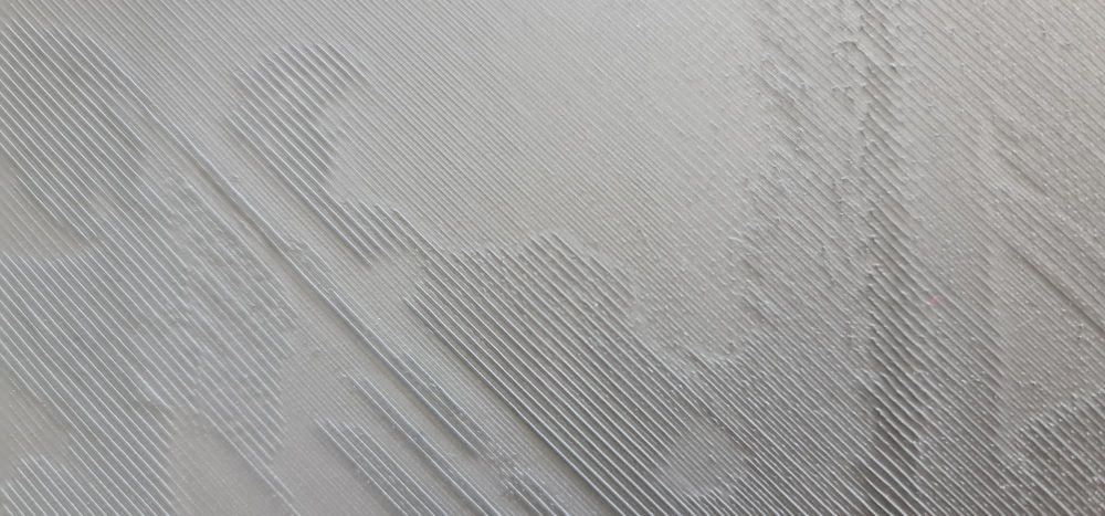

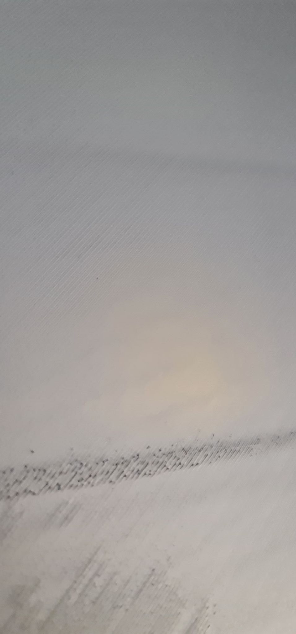

j'ai refait un calcul du bed depuis l'imprimante et la couche est bien meilleur, il me restait ce problème de trait mais a force de refléchir j'ai fini par comprendre le phénomène, me reste plus qu'a en trouve la cause.
Je doit avoir de la saleté sur le rail des roulement! Quand je pose ma main sur le plateau et que je l'avance et le recul je sent une dureté a ces endroits. les roulement doivent passer sur quelques choses ou sont juste usés... mais je n'espère pas déja.
Voici une photo du dernier résultat après le bed leveling mais avant d'avoir compris les deux traits.
