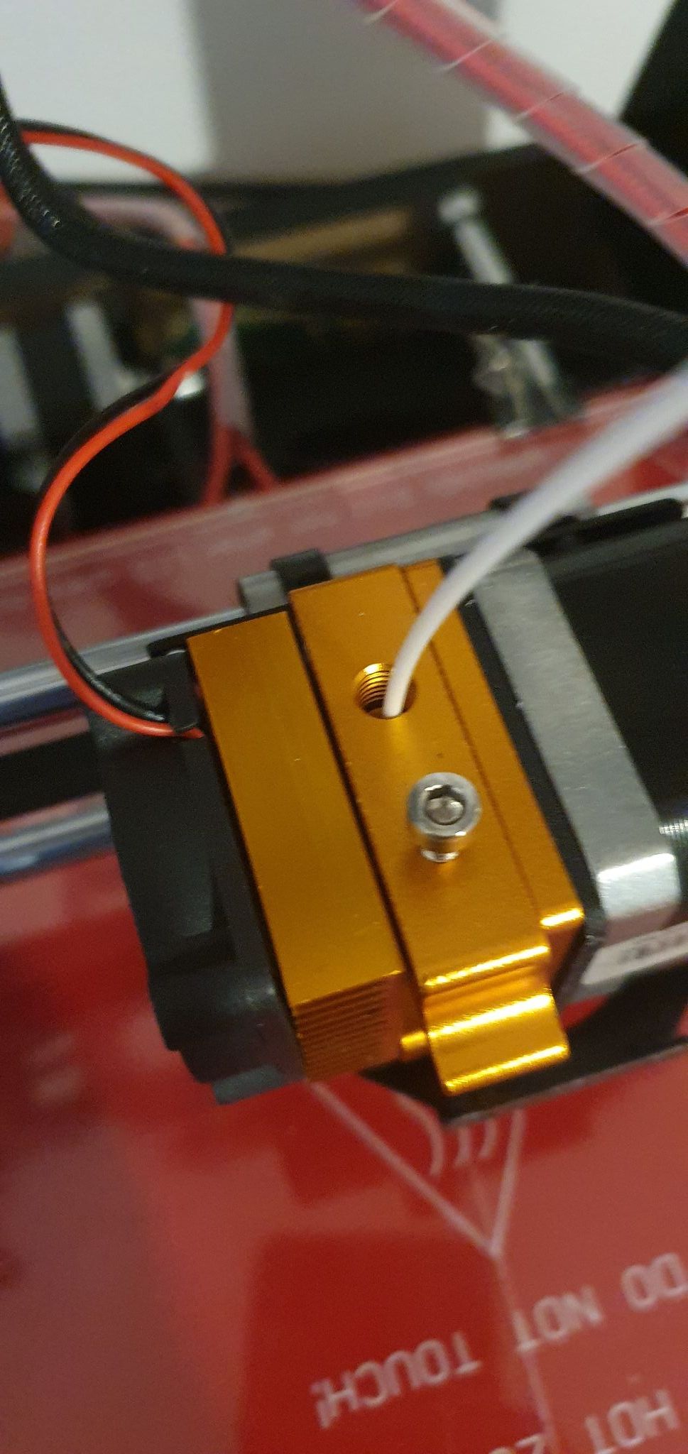

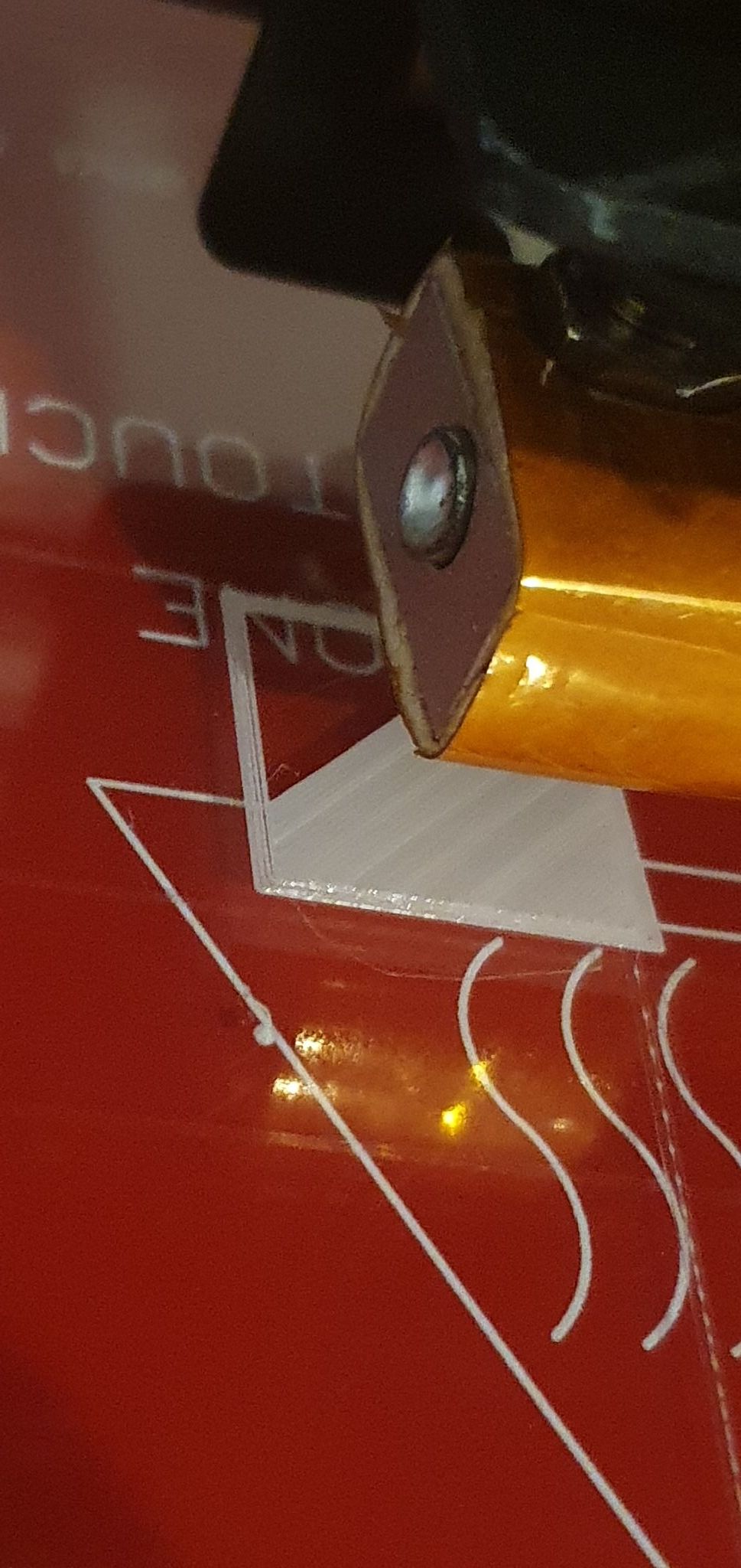

Hier, j'ai reçu mon nouvel extrudeur, (https://www.amazon.fr/dp/B08JZ41BXJ/ref=cm_sw_r_cp_apa_glc_i_65ANJH7G1WTQS6PWFB16?_encoding=UTF8&psc=1) et changé dans la foulée.

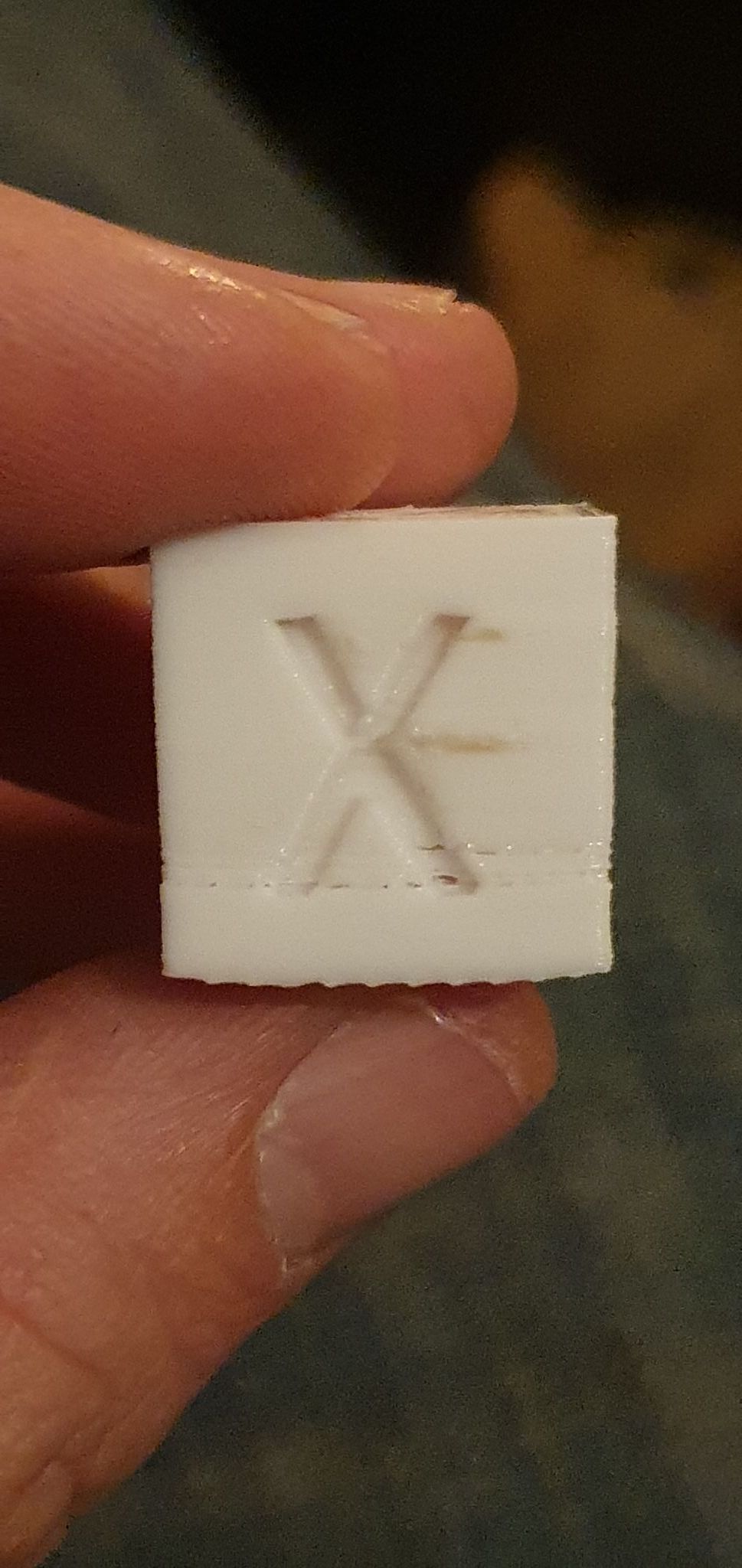

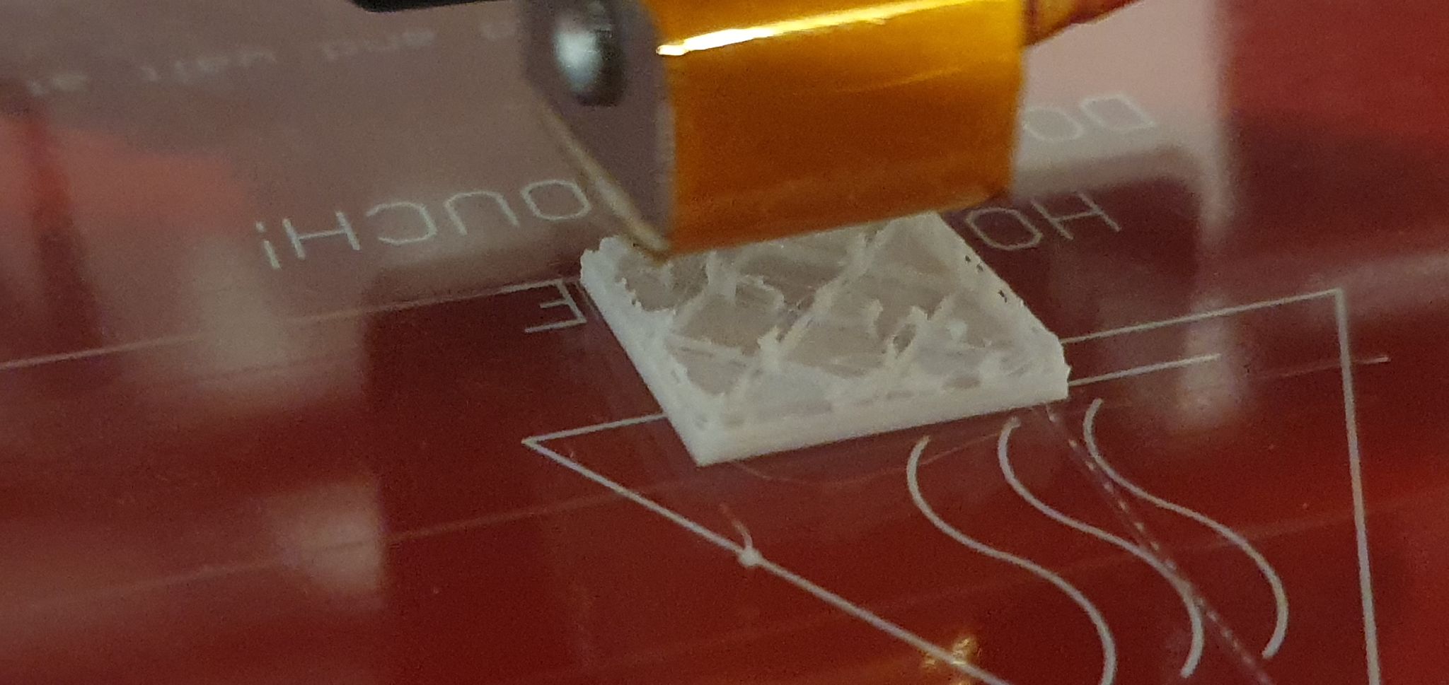

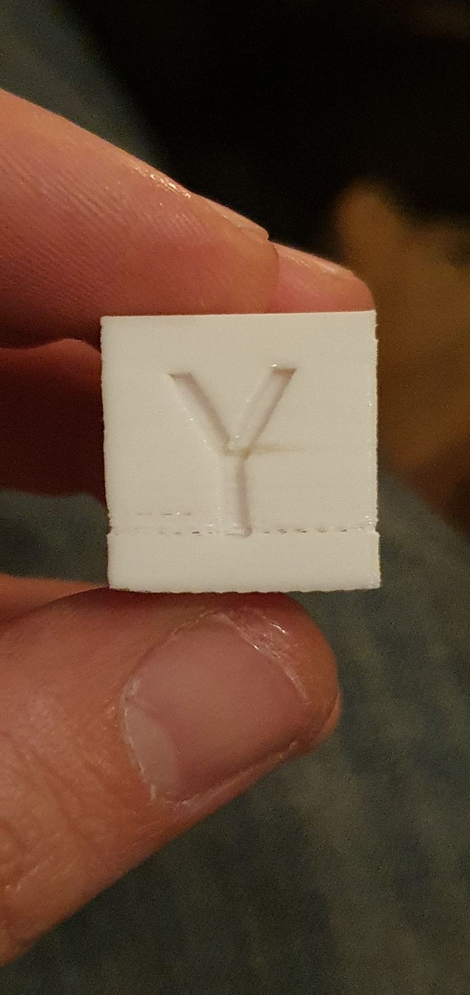

Depuis, je n'arrive plus a rien avec l'imprimante (voir photos) j'ai l'impression que mon extrudeur claque pendant l'impression, après la 1ère couche alors que quand je lui demande d'extruder 100mm aucuns claquement.
J'ai bien recalibré l'extrudeur, mes Vref on toutes étaient faites avant le changement, mon bed est bien réglé avec la feuille, et avant le changement j'arrivai a imprimer correctement.

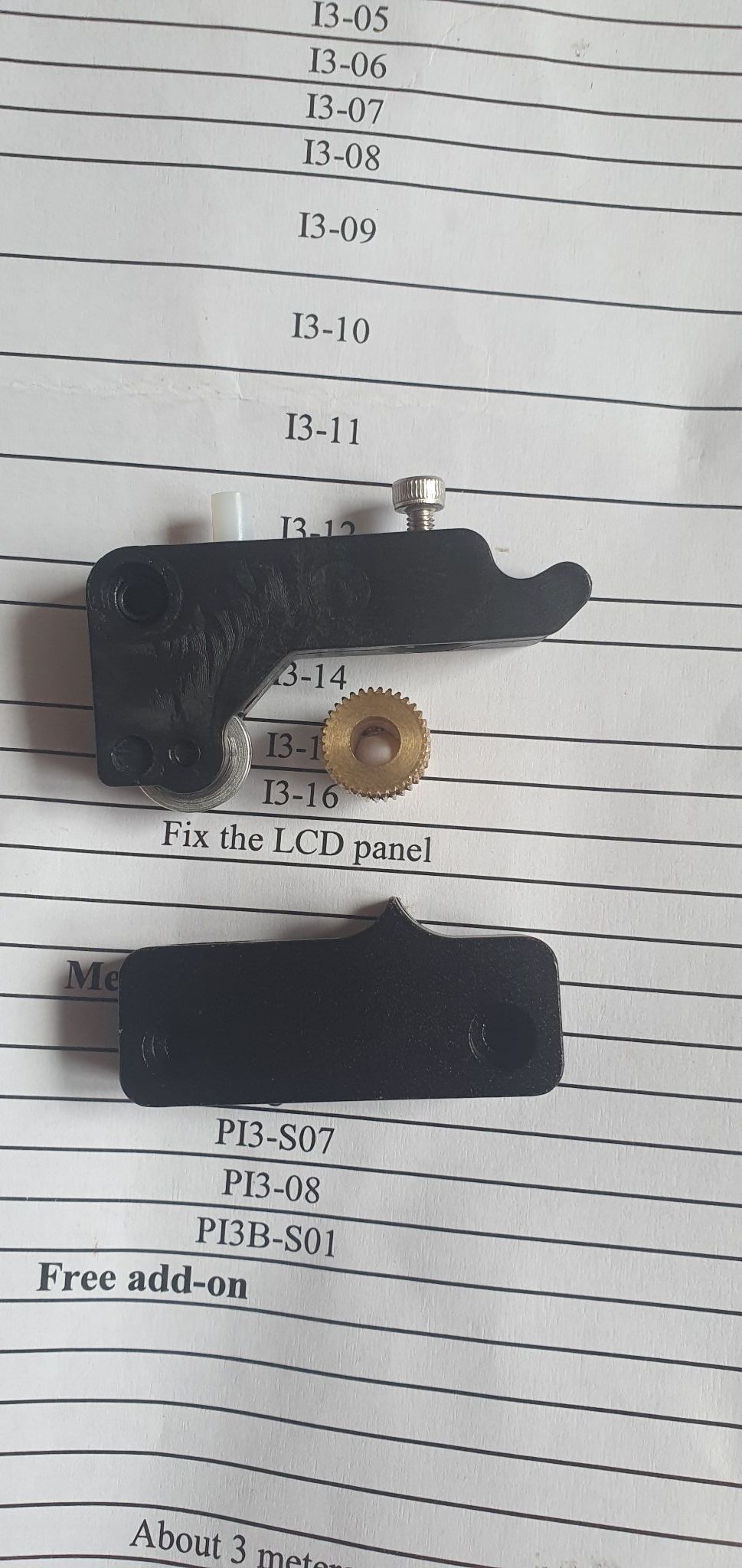

J'avais celui ci (voir photo)
Mon coeff de base c'était 108,14
Maintenant jsuis a 98.67

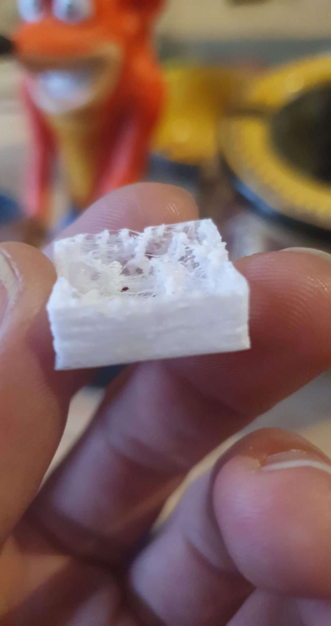

Tes images semble montrer de la sous extrusion, donc est-ce que le fil ne glisse pas entre les roues du nouvel extrudeur ?
Oui en effet, j'ai l'impression que lors de l'impression mon filament n'est pas entrainé suffisamment. Un problème de buse bouchée?

Sinon le serrage du filament sur la roue d'entrainement (si le claquement ai du a un filament qui saute sur la roue d'entrainement ...) , ou la roue d'entrainement mal fixé sur l'arbre moteur, ou la roue d'entrainement trop proche du corps du moteur et elle frotte ? voir un défaut / bavures de la roue d'entrainement ... ?

Trop de "débit" pour les couches autre que la couche initial ? Peut tu mettre une photo d'une impression disons a la 3eme couche pour voir si tu fait de la sur-extrusion ... sinon le résultat d'un cube de teste a 100% de remplisage.
Ou alors tu parle de la rétraction ... un "zuip-zou" plutôt qu'un claquement ?
le petit "clac" au début de la vidéo ressemble bien a un filament qui saute sur la roue cranté d'entrainement ... donc soit tu extrude trop vite pour la température d'impression, soit tu a un débit trop fort, soit tu a un extrudeur qui rip pour pas grand chose ... donc a vérifier si dans l'extrudeur, il n'y a pas un petit morceau de filament qui fait sauter le filament ....

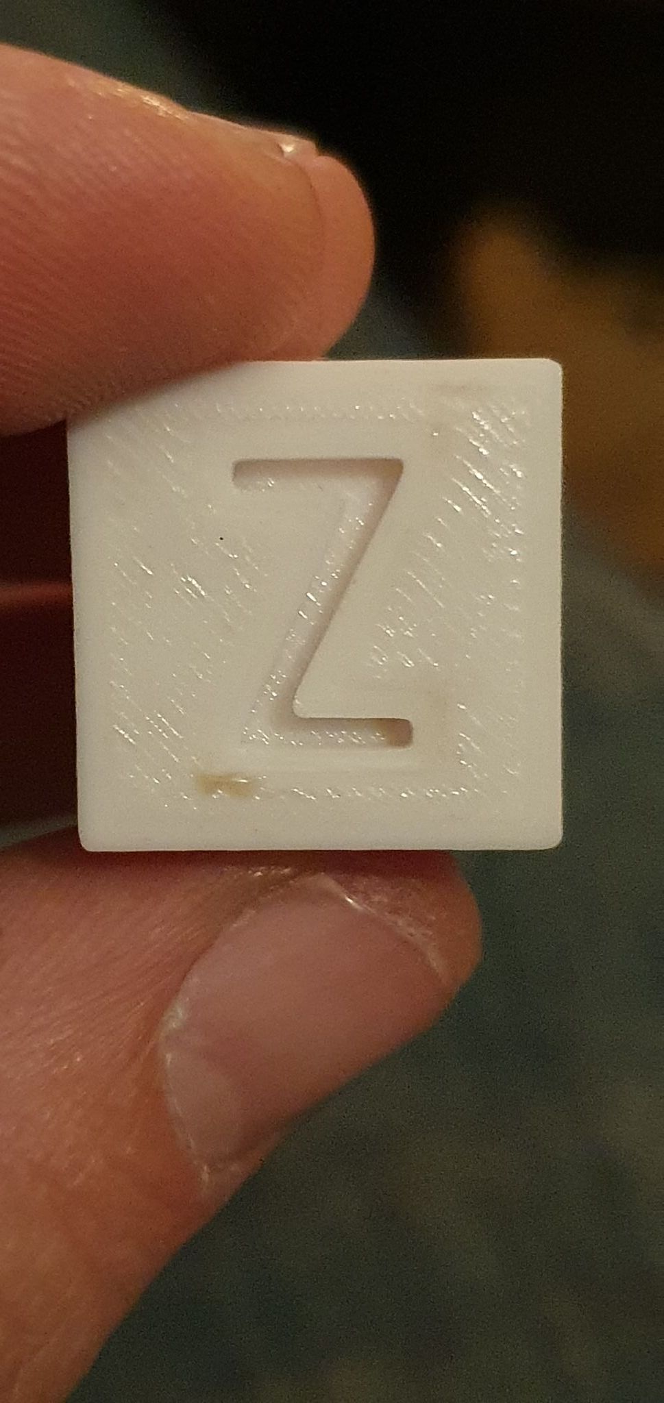

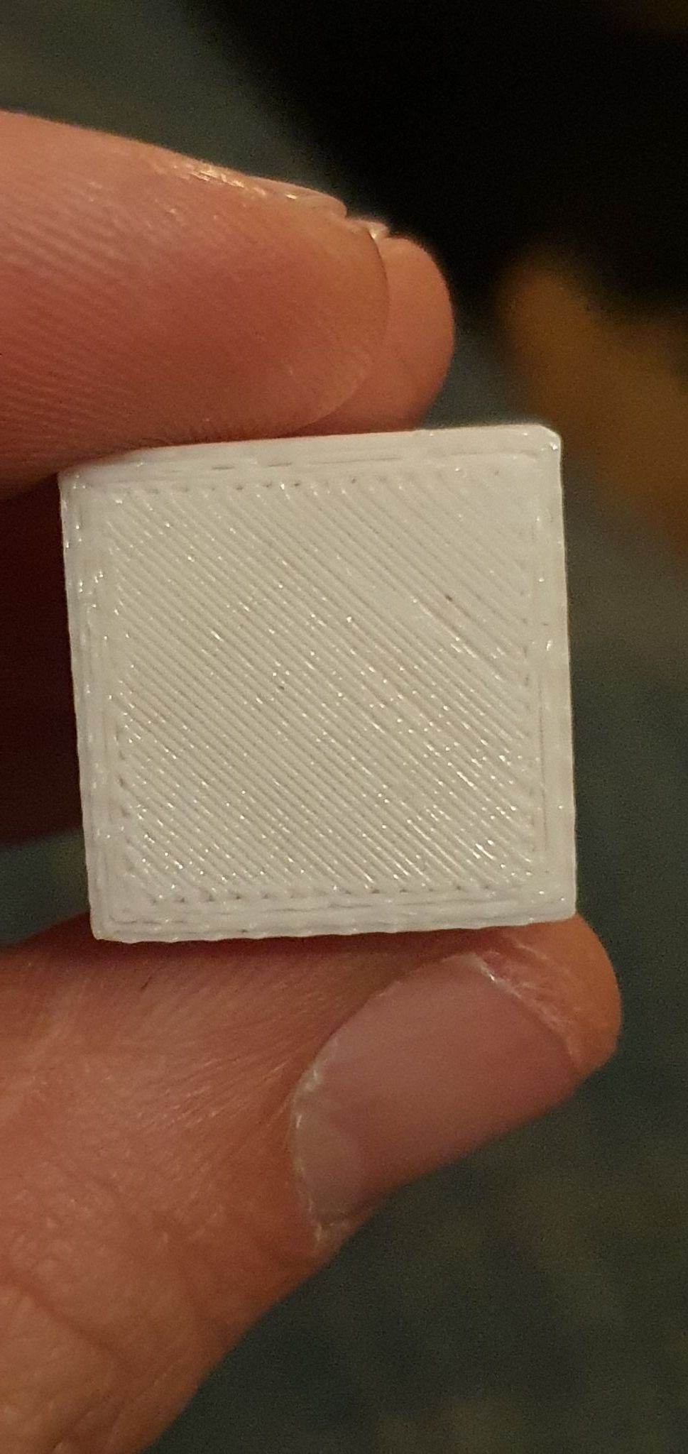

Alors, finalement et car ca ma gavé, j'ai remonté mon extrudeur d'origine. Ca imprime (210°/60° 1mm/s) pas super mais quand même... jpense que celui que j'ai acheté m'a fait de la daube....
Voila les photos, une piste pour améliorer tt ça?? A savoir que le bed était un peu bas, mais j'ai laissé l'impression quand même hisroire de voir le résultat.
Et c'est plutot des "clak" avec la roue crantée et le filament qui ne d'extrude pas.

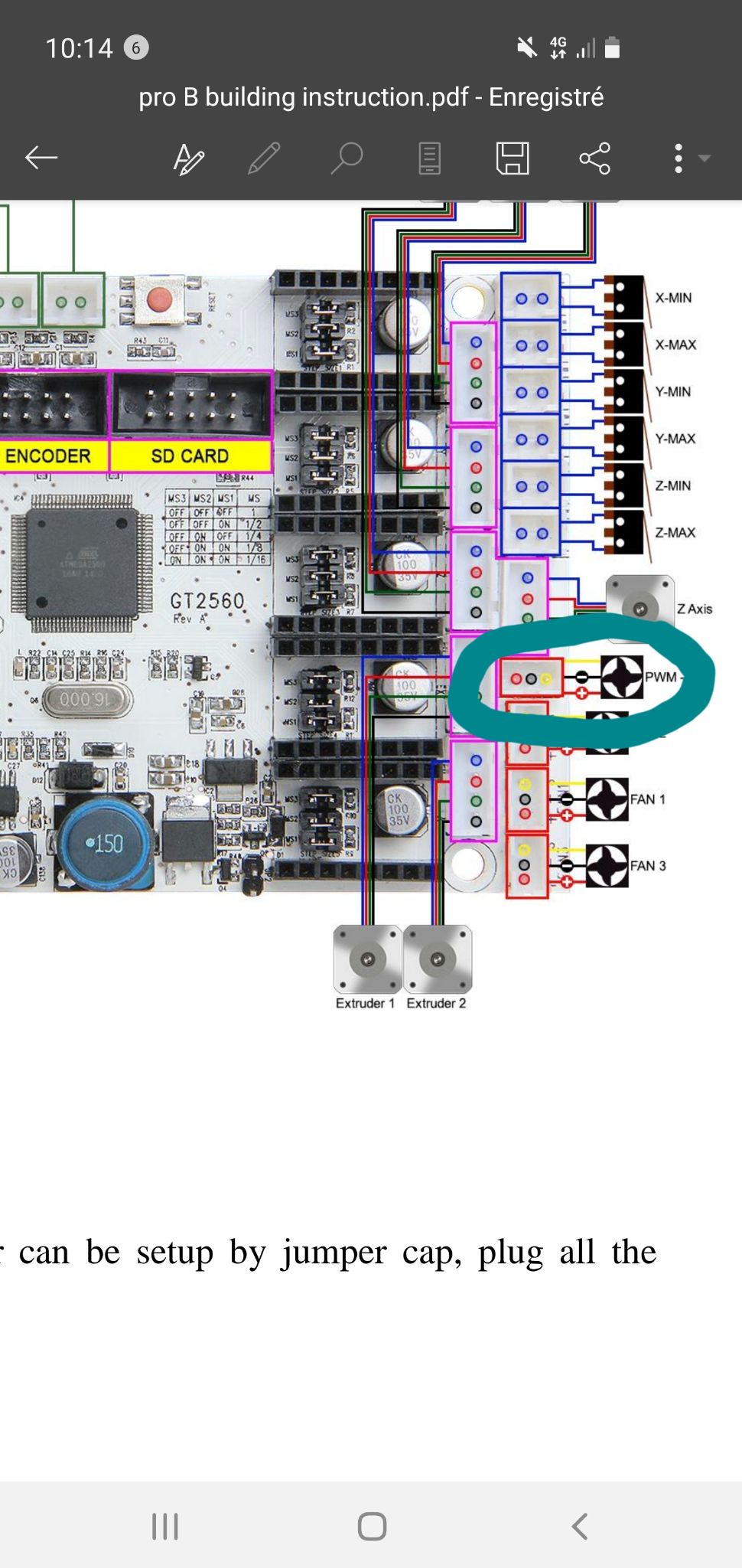

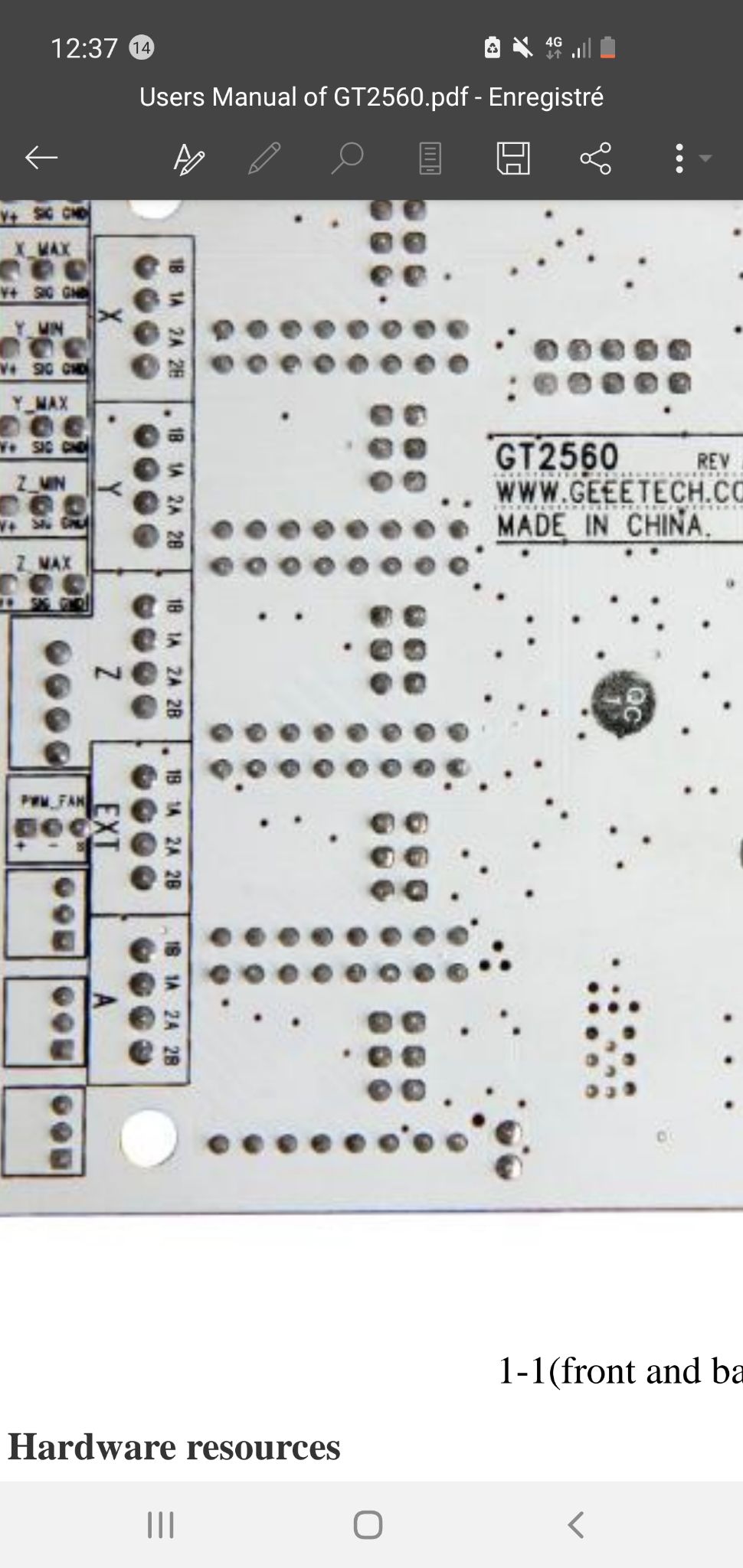

Par contre jai un nouveau problème... Le port pwm pour le ventilo ne semble pas fonctionner, le ventilo de mon fanduct monté aujourd'hui ne se lance pas (ni depuis le ldc ou repetiee) je préciseque je l'ai branché sur le bon port et dans le bon sens (selon la doc pdf de geeetech), alors que sur le port fan2 il tourne a 100% mais dès le début de l'impression, pas ouf pour l'accroche....
Une idée??

En regardant la doc de la CM, je viens de repérer un truc.... entre la schéma du pdf avec la carte de devant, et la doc de la CM, il me semble y avoir une différence de raccordement entre les pin +,- et le jaune (je ne sait pas a quoi il sert celui la) c'est risqué de le brancher 1 cran plus haut pour voir??
Il y a 6 heures, Sior a dit :
C'était bien ca le problème, j'ai retourné ma cm pour men assurer, ca tourne maintenant 🙂
Bien joué !
j'aurais du y penser a la doc pas a jour avec la version de la carte que tu utilise ou a l'erreur de la doc ... !
Bonne continuation !
