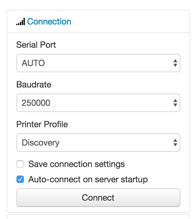

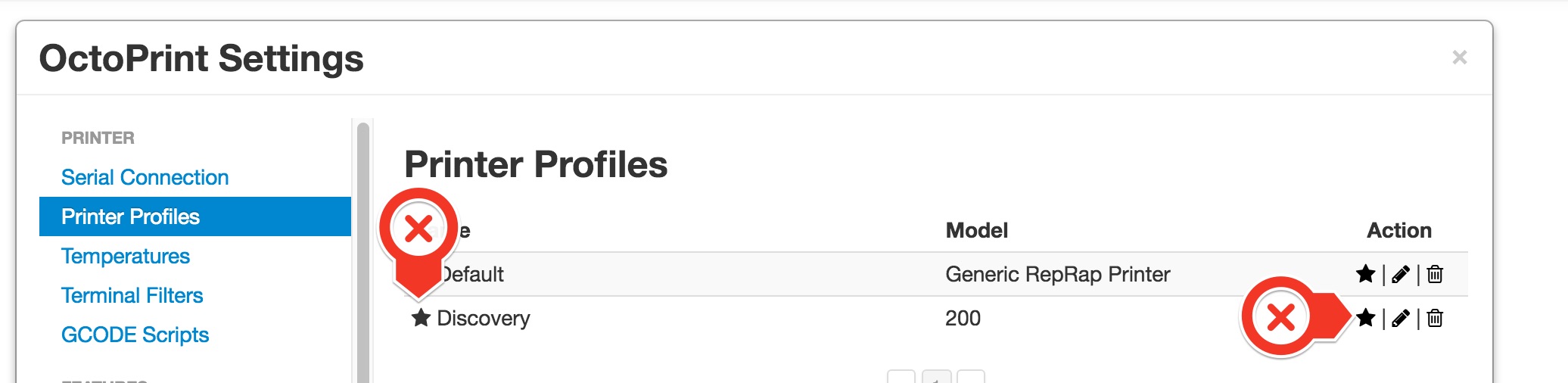

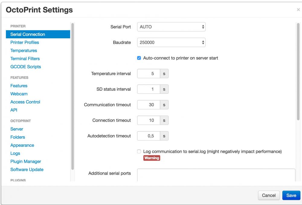

iPeP Posté(e) Juillet 1, 2016 Posté(e) Juillet 1, 2016 (modifié) Bonjour @Arnaud, Bon, commençons pas le début : as tu créé un utilisateur octoprint et que tu es bien connecté avec cet utilisateur ? De mon côté, sur la dernière version, je n'ai plus le ttyUSB mais l'option "AUTO". Vérifie le Baudrate. Il te faut également un printer profile et l'avoir mis par défaut A partir de là, tu devrais retrouver sur la page d'accueil : Une fois ton imprimante allumée, si tu clic sur connect, ça devrait fonctionner Modifié (le) Juillet 1, 2016 par iPeP

iPeP Posté(e) Juillet 2, 2016 Posté(e) Juillet 2, 2016 Ok @Arnaud, Je reprenais car tu indiquais "pas de détection du port USB" et tu t'inquiétais de l'absence de ttyUSB.. Dans ce cas là, effectivement, il te reste 3 points à vérifier : Change ton cable USB de prise sur ton raspberry > vérification du connecteur USB Change de cable USB > vérification du cable Test une connexion depuis ton PC/Mac directement depuis Cura ou un autre logiciel > vérification du connecteur USB de l'imprimante
Arnaud Posté(e) Juillet 2, 2016 Auteur Posté(e) Juillet 2, 2016 Merci iPep Sur les 3 points à vérifier. Le 1 : "Change ton cable USB de prise sur ton raspberry > vérification du connecteur USB". Pas de "mieux" Le 3 : " Test une connexion depuis ton PC/Mac directement depuis Cura ou un autre logiciel > vérification du connecteur USB de l'imprimante". Pas de détection de l'imprimante (j'ai suivi les indications de ce tuto. Je suis sous Windows10 - il n'y a aucun nouveau périphérique dans le gestionnaire de périphérique détecté) Reste l'étape 2. Il faut que je change le câble pour voir si c'est ca (comme le suggère Kespa) ou si c'est la carte Melzi qui a un problème. Des conseils sur les caractéristiques du câble ?
