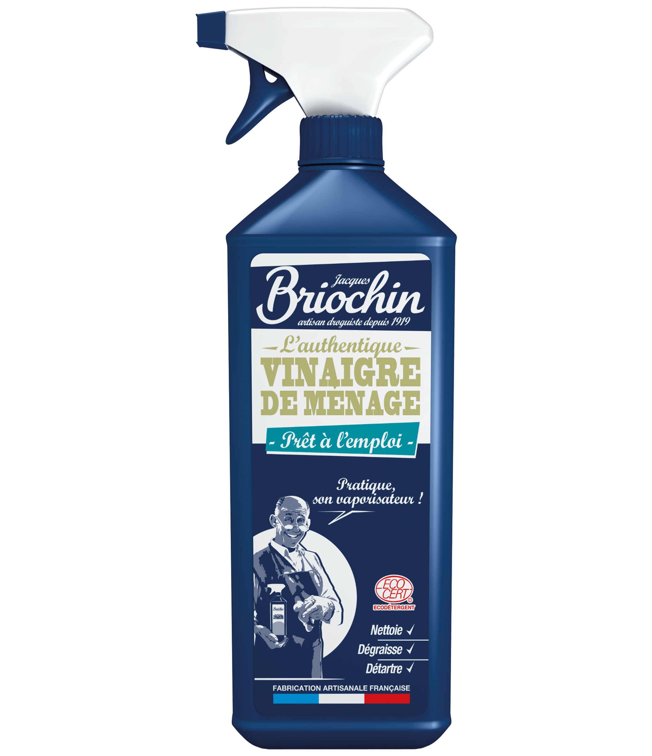

RT36 Posté(e) Avril 15, 2021 Posté(e) Avril 15, 2021 je ne sais pas ce que ça donnera avec le pei, mais avec l'utrabase, le vinaigre de ménage marche bien
