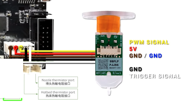

Avrel Posté(e) Avril 22, 2021 Posté(e) Avril 22, 2021 As tu essayé de brancher les fils noirs et blanc sur le connecteur zmin de la carte et de décommenter la ligne suivante dans marlin ? #define Z_MIN_PROBE_USES_Z_MIN_ENDSTOP_PIN
bill Posté(e) Avril 22, 2021 Posté(e) Avril 22, 2021 (modifié) il y a 56 minutes, Avrel a dit : As tu essayé de brancher les fils noirs et blanc sur le connecteur zmin de la carte et de décommenter la ligne suivante dans marlin ? #define Z_MIN_PROBE_USES_Z_MIN_ENDSTOP_PIN Cela donne malheureusement la même chose. Toujours en erreur. Modifié (le) Avril 22, 2021 par bill
Avrel Posté(e) Avril 22, 2021 Posté(e) Avril 22, 2021 il y a 32 minutes, bill a dit : Cela donne malheureusement la même chose. Toujours en erreur. Le fil noir est bien sur le gnd du connecteur, et le blanc sur le signal ?
bill Posté(e) Avril 22, 2021 Posté(e) Avril 22, 2021 à l’instant, Avrel a dit : Le fil noir est bien sur le gnd du connecteur, et le blanc sur le signal ? Tout à fait. Comme sur la photo que j'ai posté.
Avrel Posté(e) Avril 22, 2021 Posté(e) Avril 22, 2021 il y a 2 minutes, bill a dit : Tout à fait. Comme sur la photo que j'ai posté. Sur la photo que tu as posté tu n'es pas sur le connecteur du z-min....
bill Posté(e) Avril 22, 2021 Posté(e) Avril 22, 2021 (modifié) il y a 9 minutes, Avrel a dit : Sur la photo que tu as posté tu n'es pas sur le connecteur du z-min.... Oui pardon... En tous cas, je suis certain des connexions. (Je pensais à cette photo là): Modifié (le) Avril 22, 2021 par bill

PierreG Posté(e) Avril 23, 2021 Auteur Posté(e) Avril 23, 2021 Voilà, j'ai modifé mon firmware pour valider M43. Voici le résultat, identique pour mes deux BLTouch (le présumé défectueux, et le nouveau) : Citation Send: M43S Servo probe test . using index: 0, deploy angle: 10, stow angle: 90 . Probe Z_MIN_PROBE_PIN: 17 . Z_MIN_PROBE_ENDSTOP_INVERTING: false . Check for BLTOUCH = BLTouch Classic 1.2, 1.3, Smart 1.0, 2.0, 2.2, 3.0, 3.1 detected. ** Please trigger probe within 30 sec ** . Pulse width: 30ms or more = BLTouch V3.1 detected. ok C'est mentionné que le BLTouch est sur la PIN 17. Dans mon firmware, j'ai mis #define Z_MIN_PROBE_PIN PB1 Devrais-je changer PB1 pour 17 ? (mon BLTouch est branché sur le connecteur 5 pins)
bill Posté(e) Avril 23, 2021 Posté(e) Avril 23, 2021 (modifié) Il y a 14 heures, PierreG a dit : Voilà, j'ai modifé mon firmware pour valider M43. Voici le résultat, identique pour mes deux BLTouch (le présumé défectueux, et le nouveau) : C'est mentionné que le BLTouch est sur la PIN 17. Dans mon firmware, j'ai mis #define Z_MIN_PROBE_PIN PB1 Devrais-je changer PB1 pour 17 ? (mon BLTouch est branché sur le connecteur 5 pins) Il semble donc que tes deux fonctionnent. PB1 c'est pour le fil blanc Il y a 13 heures, bill a dit : PB1 c'est pour le fil blanc Je me suis mal exprimé, je corrige: Pour le n° de la pin du fil blanc. Modifié (le) Avril 23, 2021 par bill
PierreG Posté(e) Avril 24, 2021 Auteur Posté(e) Avril 24, 2021 Donc, comme mon fil blanc est sur le connecteur 5 pins avec les fils du servo, je pourrais changer "Z_MIN_PROBE_PIN" pour 17 au lieu de PB1 ??
bill Posté(e) Avril 24, 2021 Posté(e) Avril 24, 2021 C'est ça. Par exemple le mien est: #define Z_MIN_PROBE_PIN P0_10 Pour être certain, tu n'aurais pas un schéma de l'implémentation des pins de ta carte mère avec leur n° ?

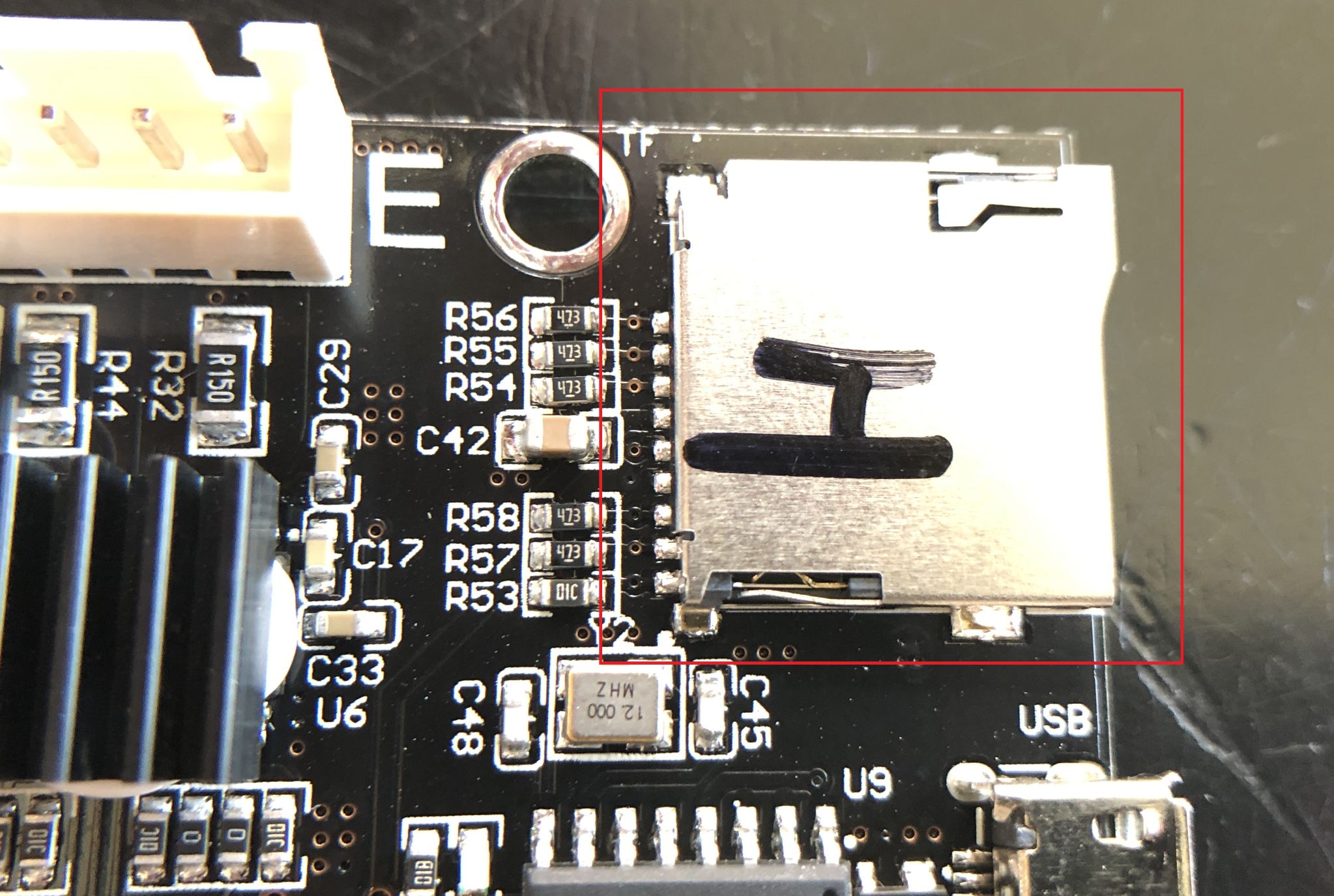

fran6p Posté(e) Avril 25, 2021 Posté(e) Avril 25, 2021 il y a 30 minutes, PierreG a dit : j'ai la carte 4.2.2 C'est presque pareil (elle peut parfois poser quelques problèmes). La «pin» est bien PB1 (correspond au connecteur 5 pins dédiés, sérigraphié «OUT» sur la carte, le fil blanc du BLT) : Quels pilotes sont soudés sur ta carte ? Il faut ouvrir la machine et comme la Pythie lire ses entrailles afin de le savoir (non, je déconne, il suffit de lire la lettre écrite au feutre sur le lecteur de carte SD) :
fran6p Posté(e) Avril 26, 2021 Posté(e) Avril 26, 2021 Non, non, c'est un C (pas cool, c'est le moins bon des pilotes ). Quand X et Y se déplacent, tu n'as pas besoin de regarder s'ils le font vraiment, rien qu'au bruit tu le sais. Mais ceci dit, ça fonctionne.
