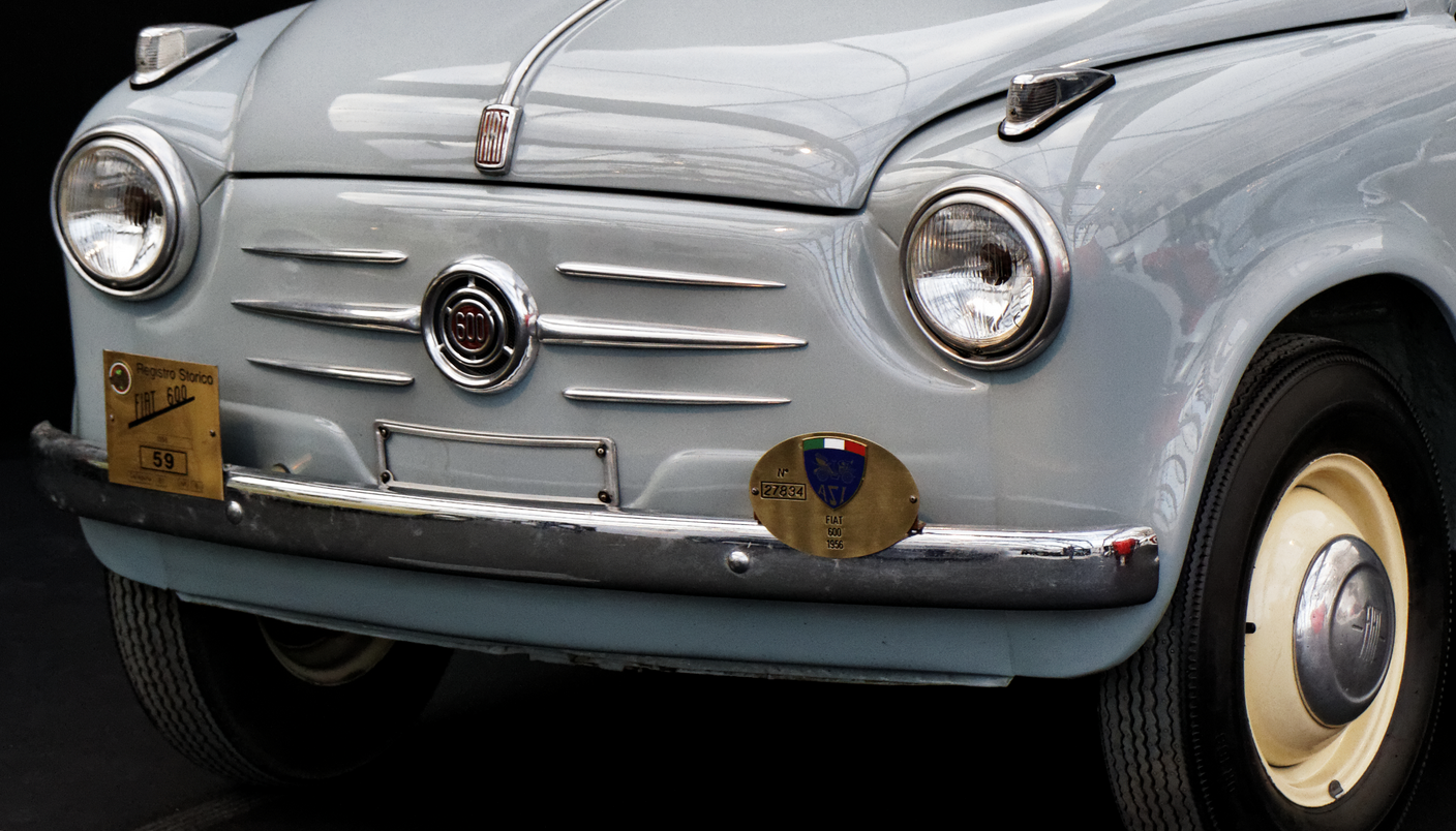

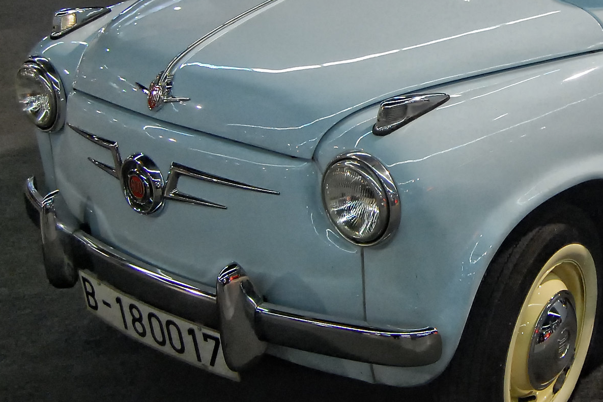

Estelle_Eric Posté(e) Avril 17, 2021 Partager Posté(e) Avril 17, 2021 Bonjour, Je suis en train de restaurer une vieille voiture (Seat 600D) pour laquelle j'ai du mal à trouver certaines pièces et notamment une "loupiotte" (voir photo). Je souhaiterais donc l'imprimer en 3D. Quelle est la différence entre filament transparent et translucide ? J'ai une Ender 3 v2 qui accepte PLA, ABS, PETG, TPU.Quel type de filament me conseillez vous donc pour répondre à la fois au besoin de transparence/translucidité et tenue aux intempéries/ozone ? Merci à tous pour vos conseils. Eric Lien vers le commentaire Partager sur d’autres sites More sharing options...
divers Posté(e) Avril 17, 2021 Partager Posté(e) Avril 17, 2021 (modifié) Transparent tu vois au travers, mais translucide tu vois seulement la lumière au travers. tu as le choix entre du XT de colorfabb, du PETG transparent, du PC et d’autres. Certaines matières sont vraiment transparentes mais le fait des multicouches et épaisseurs cela les rendent tout juste translucides. Modifié (le) Avril 17, 2021 par divers 1 Lien vers le commentaire Partager sur d’autres sites More sharing options...
Estelle_Eric Posté(e) Avril 17, 2021 Auteur Partager Posté(e) Avril 17, 2021 @divers Merci pour ta réponse. De mes recherches le PETG semble être le meilleur compromis. De l'ASA serait encore mieux pour la résistance aux UVs, mais pas transparent... Je crois que je vais tenter, ça ne me coûte pas grand chose... Eric Lien vers le commentaire Partager sur d’autres sites More sharing options...
Vector Posté(e) Avril 17, 2021 Partager Posté(e) Avril 17, 2021 Il y a 2 heures, Estelle_Eric a dit : ... Je suis en train de restaurer une vieille voiture (Seat 600D) pour laquelle j'ai du mal à trouver certaines pièces et notamment une "loupiotte" (voir photo). Je souhaiterais donc l'imprimer en 3D. Salut @Estelle_Eric , En effet, trouver uniquement les plastiques des feux avant de position et direction (Fanali anteriori), ça ne va pas être facile ... La SEAT 600 étant une copie de la FIAT 600, tu trouveras peut-être encore de dispo ses feux plus ou moins complets et d'origine sur le site (Kijiji) : https://www.kijiji.it/ricambi-e-accessori/fanalino+fiat+600/ https://www.kijiji.it/parafango+fiat+600/ Les joints neufs : https://www.fdricambi.com/it/fiat-600/illuminazione/luce-lampeggiante/vl1379-gomma-per-luce-lampeggiante-sul-parafango-set-2x-fiat-600-1serie http://www.capassoricambi.it/it/fiat-600/22105-guarnizioni-fanalini-anteriori-superiori-parafango-fiat-600.html http://www.silvercarauto.it/prodotti/guarnizione-sotto-fanalini-anteriori-dx-e-sx-fiat-600-1-serie-144747.aspx 1 Lien vers le commentaire Partager sur d’autres sites More sharing options...

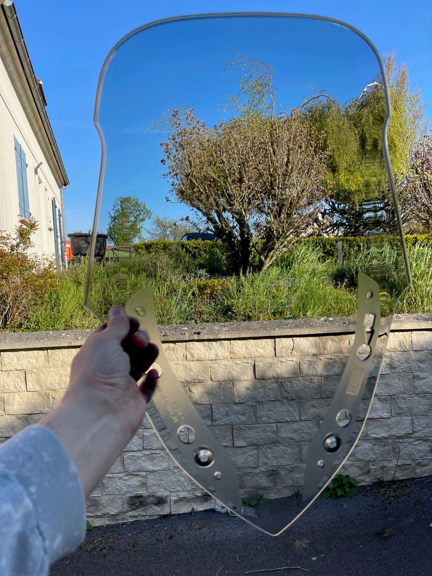

Titouvol Posté(e) Avril 26, 2021 Partager Posté(e) Avril 26, 2021 (modifié) Il faut que dans ton slicer tu créés un nouveau profile d'imprimante (tu dupliques l'existant) et tu changes juste la taille de la buse, il adaptera ainsi automatiquement le débit. @divers En injection, ça sort avec quel état de surface ? (La bulle de X-Max par exemple ... beurk, un scoot ... oups pardon) Modifié (le) Avril 26, 2021 par Titouvol Lien vers le commentaire Partager sur d’autres sites More sharing options...
divers Posté(e) Avril 26, 2021 Partager Posté(e) Avril 26, 2021 Le moule est poli-miroir à 1 micron, les pièces sortent avec un poli parfait. Si tu poses un doigt sur une face dans le moule, alors les 5 ou 10 pièces suivantes qui seront injectées porteront l'empreinte de ton doigt. Plusieurs fois par poste, le moule est nettoyé avec de la ouate imbibé pour enlever les poussières qui risquent de se coller sur les faces du moule. Et régulièrement il est repoli avec de la pâte diamantée ultra-fine. PS: Nous faisons également les screens de motos. Lien vers le commentaire Partager sur d’autres sites More sharing options...

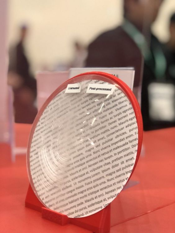

Vector Posté(e) Avril 29, 2021 Partager Posté(e) Avril 29, 2021 Arghh, mes liens donnés un peu plus haut viennent d'être modifiés. L'article sur les post-traitement du 3DIAKON et du DURABIO : https://mcpp-3dp.com/making-transparent-durabio-3diakon-prints/ Version PDF : Making Transparent DURABIO & 3DIAKON Prints.pdf Lien vers le commentaire Partager sur d’autres sites More sharing options...
divers Posté(e) Avril 29, 2021 Partager Posté(e) Avril 29, 2021 J'ai fait des pièces en PVB mono couche lissée à l’isopropanol, le résultat est très sympa. Je ne l'ai pas proposé car je pense que cela n'est pas adapté à la question initiale. Le Polysher de Polymaker ne fonctionne qu'avec le filament PolySmooth de Polymaker (en théorie, mais je pense qu'il fonctionne avec les PVB de toutes les marques). Et franchement c'est très facile à faire à la main sans aucune machine. Concernant le Durabio si tu as la patience de poncer la pièce avec les sept grades de toile (l'une après l'autre) puis de la polir, bon courage. Lien vers le commentaire Partager sur d’autres sites More sharing options...
