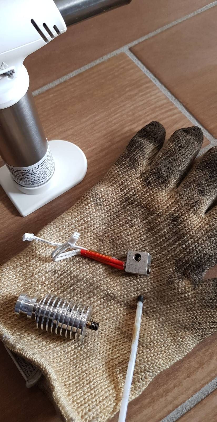

il y a un tuto quelque part pour expliquer comment on monte une hotend V5?
j'ai changé ma buse l'autre jour, et j'ai eu apres qq heures d'impression une texture jaune / orange qui est allé sur le corps de chauffe.
J'ai du raté quelque choses .... J'ai tout démonte et passé au chalumeau, et je vois que le teflon est noir, donc il était trop descendu ?
je voudrais tout remonter proprement 🙂

Sur la Mega-S, la hotend est PTFE-lined, le tube va au contact de la buse.
Le dépôt, c'est du téflon brûlé, ou le tube est rempli également de ce dépôt noir ? Dans les deux cas, tu devrais couper cette partie brûlée, car le sceau formé par le contact du tube et de buse ne sera plus assuré. Tu as probablement trop chauffé à des températures que ce tube de qualité moyenne ne tolère pas.
Tu peux éventuellement changer le tube par un Capricorn, de bien meilleure facture.
L'écoulement que tu mentionnes, c'est ton filament qui a trouvé un chemin pour déborder. C'est justement à cause du sceau mentionné juste avant, qui n'était pas correct. 😉
Pour remonter la hotend, rien de plus simple :
  1. Vu que tu as tout nettoyé, commence par revisser, à froid, la buse sur le corps de chauffe. Visse-la à fond, à la main, et desserre-la d'un quart de tour, voir un demi-tour.
  2. Assemble ça avec le heatsink, ne serre pas trop l'ensemble. Normalement, le filetage du heatsink devrait être (presque) entièrement dans le bloc de chauffe.
  3. Remonte le tout sur le bloc d'impression de la Mega-S.
  4. Ré-insère le tube en téflon jusqu'à ce qu'il soit bien en contact avec la buse.
  5. Chauffe la tête à 230°C, max 250 (pour ne pas cramer le téflon ! sur la mienne, passée en V5 all-metal, je peux le faire à 290°C)
  6. Maintiens le bloc de chauffe avec une clef à molette, et serre correctement la buse avec la clef à pipe de 7mm fournie. Ne serre pas trop, ça doit être juste serré.
  7. C'est fini, le sceau doit être bon et le filament doit s'écouler normalement et uniquement par la sortie de la buse. 🙂
Voilà la procédure. Comme tu vois, c'est pas bien compliqué, il faut juste faire un peu gaffe.

merci,
ah donc c'est probablement l'autre jour,  c'est parti en vrille à 285° l'autre jour, saloperie de marlin qui par defaut limite à 300 ou 400, ridicule, j'ai baissé la valeur... donc le teflon a fondu.... ca puait severe et fumait noir. il n'a pas du tout aprécié la blague. J'ai changé la tete là 🙂
je vais regarder les tubes capricorn, et investir 🙂
Modifié (le) par guibo
il y a 7 minutes, guibo a dit :
merci,
De rien 😉
Ha oui, à 285°C, le téflon n'a pas dû apprécier du tout. C'est donc bien ça, ton tube a cramé. La limite par défaut de Marlin est de 275°C pour les hotend, de mémoire. Cette limite est justement une sécurité, bien qu'elle puisse (doive ?) être ajustée en fonction de l'usage.
Avec un Capricorn, même si tu peux en théorie pousser jusque 260°C d'après le fabricant, limiter à 250°C est raisonnable. Tube PTFE qualitatif, mais ... ça reste du PTFE.
