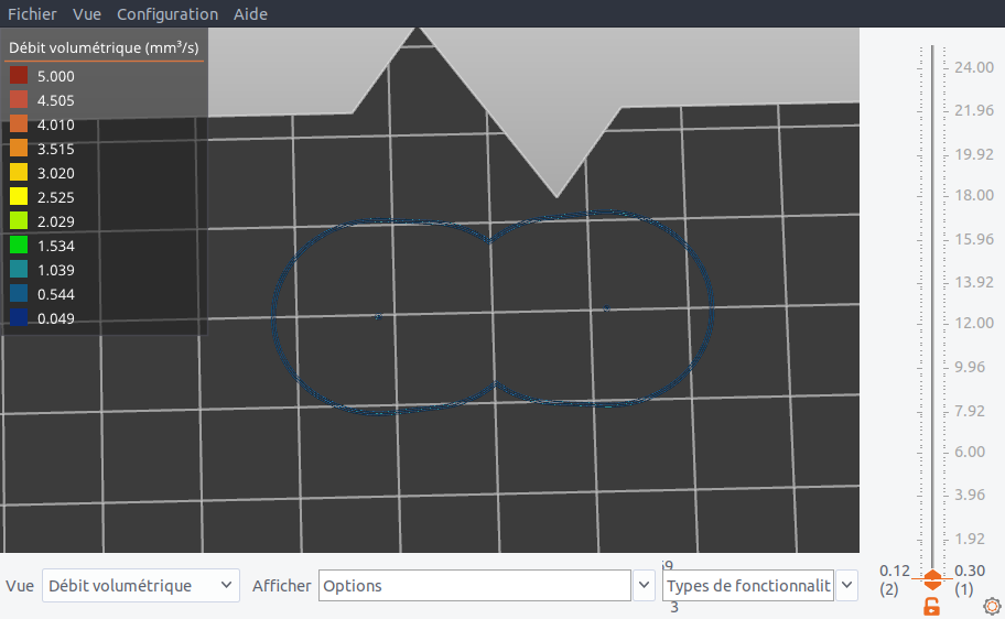

ericdozi Posté(e) Avril 29, 2021 Auteur Posté(e) Avril 29, 2021 (modifié) @Titi78 @PPAC Bonjour a tous, je voudrais qd meme faire un retour sur le sujet...j ai sorti un fichier gcode que j ai deja imprimé au paravant (qui marchait tres bien) avec l ancienne version de cura, en effet j ai soupçonné la nouvelle version d avoir changé des trucs par defaut (genre vitesse etc...) car effectivement mon problème d impression est survenu apres avoir fait la mise a jour et régénéré un fichier gcode. (Je ne sais pas si c est une coincidence mais la tout marche tres bien...je réimprime tres bien l objet cf. Photo 1). maintenant il va falloir réimprimer l objet régénéré par la nouvelle version de cura....pour etre fixé...voila voila p.s tjr pas de wd40, ni de l alcool 90 degré, par contre j ai retourné le bed pour imprimer sur le coté verre et voila..le verdict est tombé...le nouveau fichier régénéré par la nouvelle version de cura..ne veut pas s imprimer correctement...meme le flux du fil a doublé de volume sur le test tout le long du bed. Cf. Photo 2 et la buse ramène le PLA avec elle.... Modifié (le) Avril 29, 2021 par ericdozi

ericdozi Posté(e) Avril 29, 2021 Auteur Posté(e) Avril 29, 2021 Le 29/04/2021 at 19:35, ericdozi a dit : Bonjour a tous, je voudrais qd meme faire un retour sur le sujet...j ai sorti un fichier gcode que j ai deja imprimé au paravant (qui marchait tres bien) avec l ancienne version de cura, en effet j ai soupçonné la nouvelle version d avoir changé des trucs par defaut (genre vitesse etc...) car effectivement mon problème d impression est survenu apres avoir fait la mise a jour et régénéré un fichier gcode. (Je ne sais pas si c est une coincidence mais la tout marche tres bien...je réimprime tres bien l objet). maintenant il va falloir réimprimer l objet régénéré par la nouvelle version de cura....pour etre fixé...voila voila p.s tjr pas de wd40, ni de l alcool 90 degré, par contre j ai retourné le bed pour imprimer sur le coté verre Merci pour ta réponse..sinon..si vous avez des paramètres qui peuvent m aider à bien imprimer avec la 4.9.0..genre vitesse etc...comme cité plus haut...mais en attendant je vais essayer d installer la version 4.8 Le 29/04/2021 at 19:35, ericdozi a dit : Bonjour a tous, je voudrais qd meme faire un retour sur le sujet...j ai sorti un fichier gcode que j ai deja imprimé au paravant (qui marchait tres bien) avec l ancienne version de cura, en effet j ai soupçonné la nouvelle version d avoir changé des trucs par defaut (genre vitesse etc...) car effectivement mon problème d impression est survenu apres avoir fait la mise a jour et régénéré un fichier gcode. (Je ne sais pas si c est une coincidence mais la tout marche tres bien...je réimprime tres bien l objet). maintenant il va falloir réimprimer l objet régénéré par la nouvelle version de cura....pour etre fixé...voila voila p.s tjr pas de wd40, ni de l alcool 90 degré, par contre j ai retourné le bed pour imprimer sur le coté verre Je vous donne ici le fichier gcode que je n arrive pas a imprimer sur la version 4.9.0 si quelqu un voudrait bien essayer de l imprimer (juste le début) avant que je ne downgrade vers la 4.8.0. Merci d avance CE3PRO_2_x_1_inch_balls_Ram_Mount_2.gcode
PPAC Posté(e) Avril 29, 2021 Posté(e) Avril 29, 2021 (modifié) Bon ... comment dire ... déjà, utiliser une bordure ... sinon là comment veux tu que cela adhère ... la 1er couche dépose presque rien ... Edit : et niveau débit y a un truc ! non ? ... tu aurai pas un taille de buse qui ne va pas dans la config de l'imprimante ? ou alors tu fait une hauteur de couche de 0.12 mm ? Edit 2 : ou alors tu imprime avec un débit paramétré en volumétrique mm³ et non en millimètres mm ? Modifié (le) Avril 29, 2021 par PPAC 1
