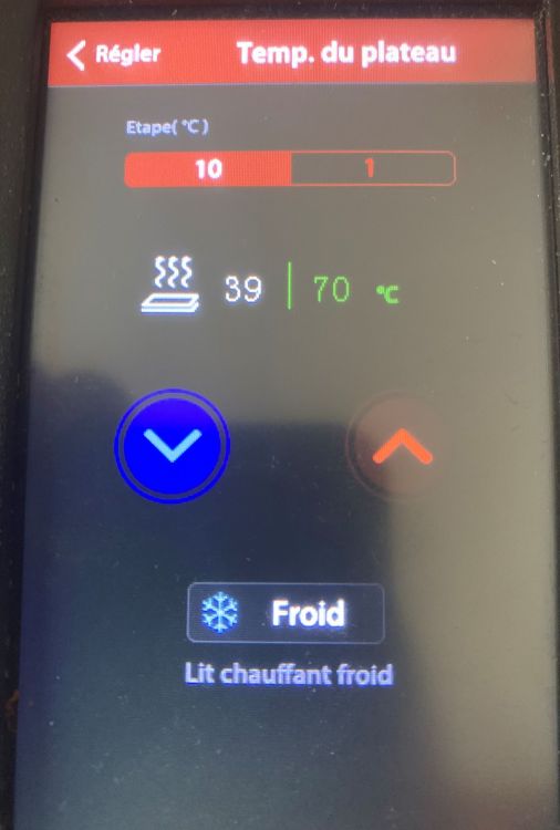

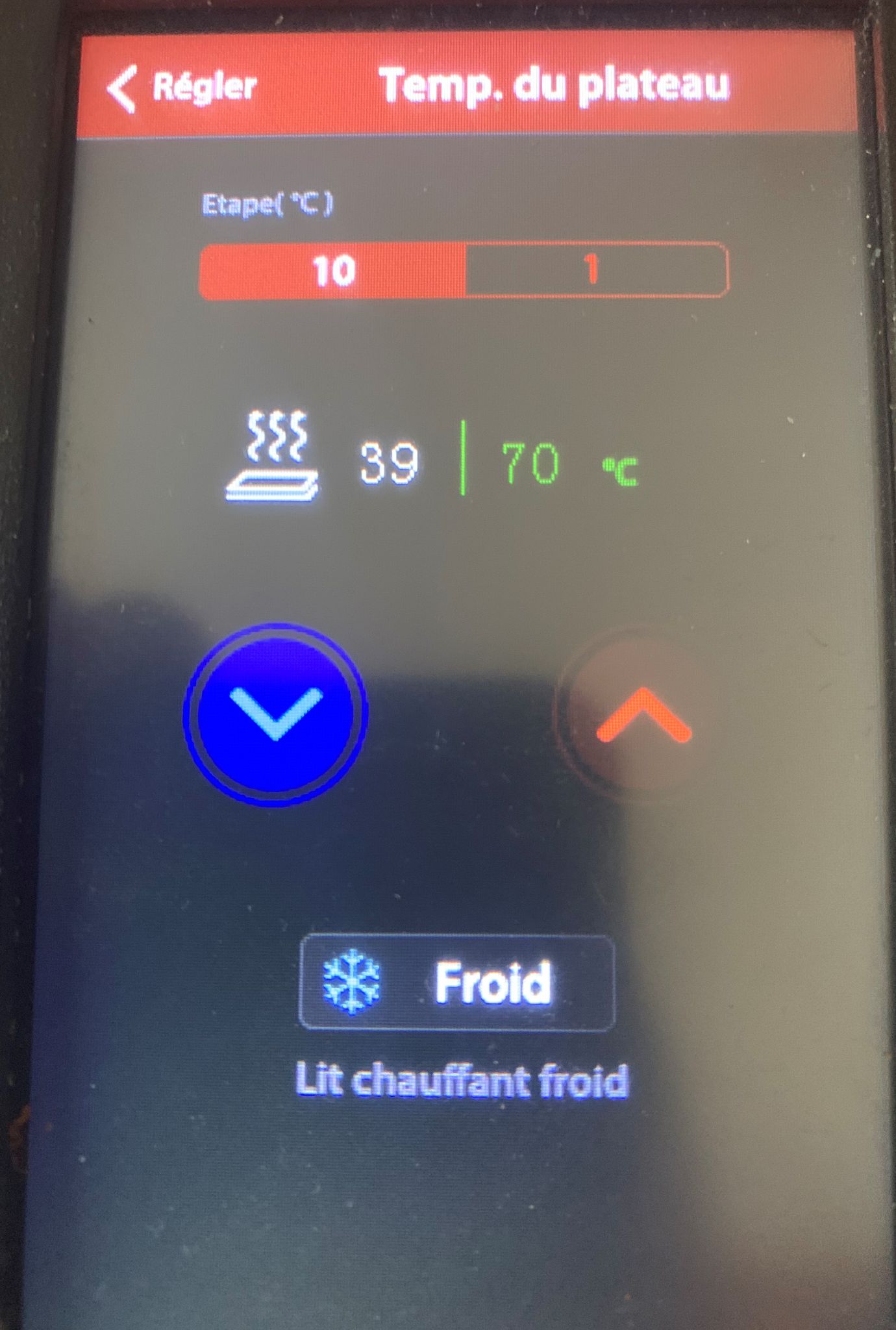

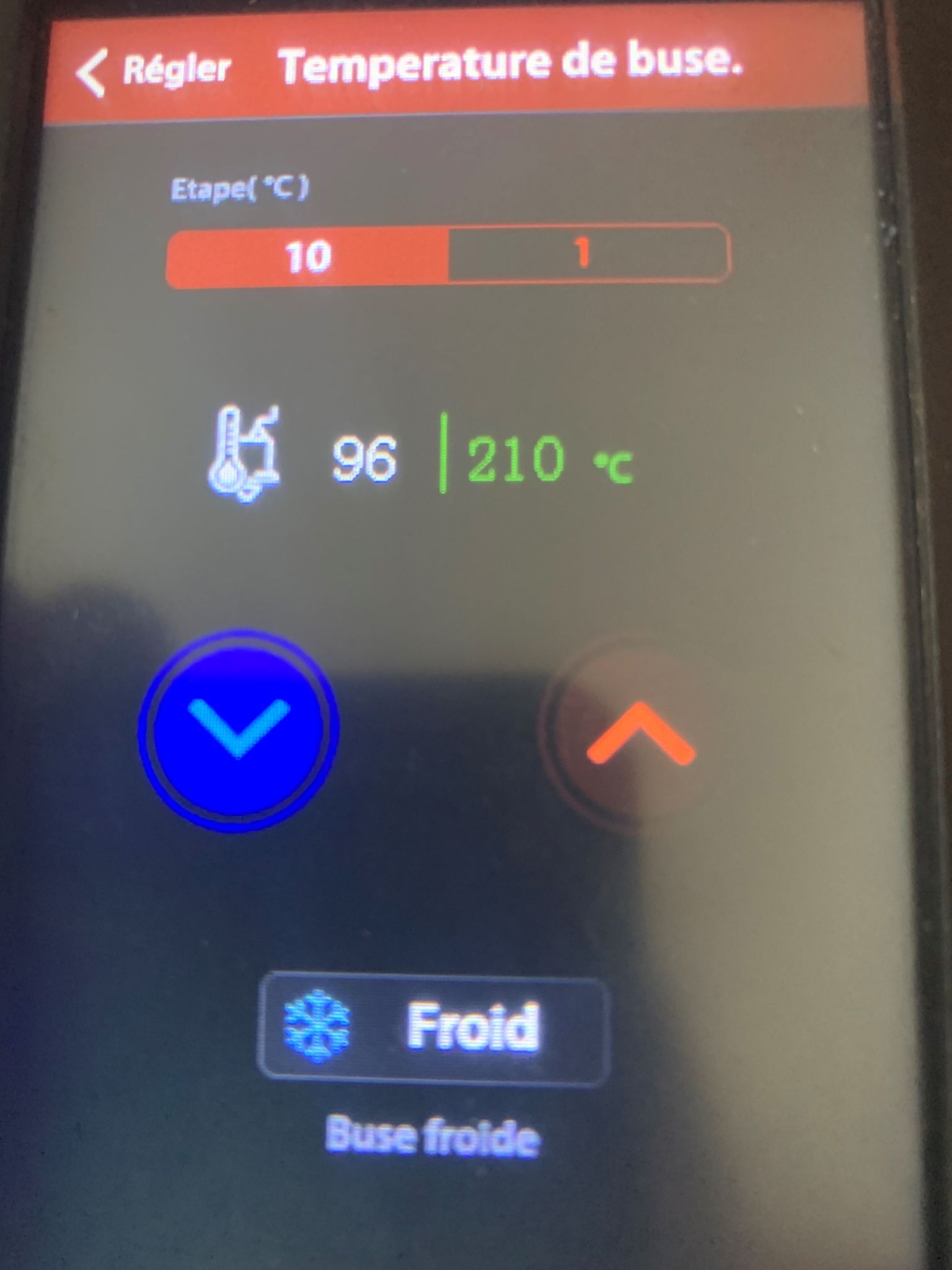

Savate Posté(e) Avril 22, 2021 Posté(e) Avril 22, 2021 Le 22/04/2021 at 16:47, lynyrd a dit : Si je veux imprimer une pièce, une fois le plateau au milieu, (tu dis que c'est normal mais ce n’était pas le cas auparavant, à la fin de l'impression il revenait au bord), il y reste et le pourcentage d'impression se déroule Dérouler C'est toujours la même photo ... La question posée était : Le 22/04/2021 at 11:32, Savate a dit : Est-ce que les températures affichées sont correctes après la modification du gcode de démarrage ? Dérouler DONC est ce que la buse est à 210 et le plateau à 70 ? Le 22/04/2021 at 16:47, lynyrd a dit : tu dis que c'est normal mais ce n’était pas le cas auparavant, à la fin de l'impression il revenait au bord Dérouler @fran6p n'a pas parlé de la fin de l'impression et toi non plus, tu parlais de ce qui se passait quand tu appuyais sur home et pour le home avec un bltouch c'est normal qu'il aille sur le bord puis au milieu. 1

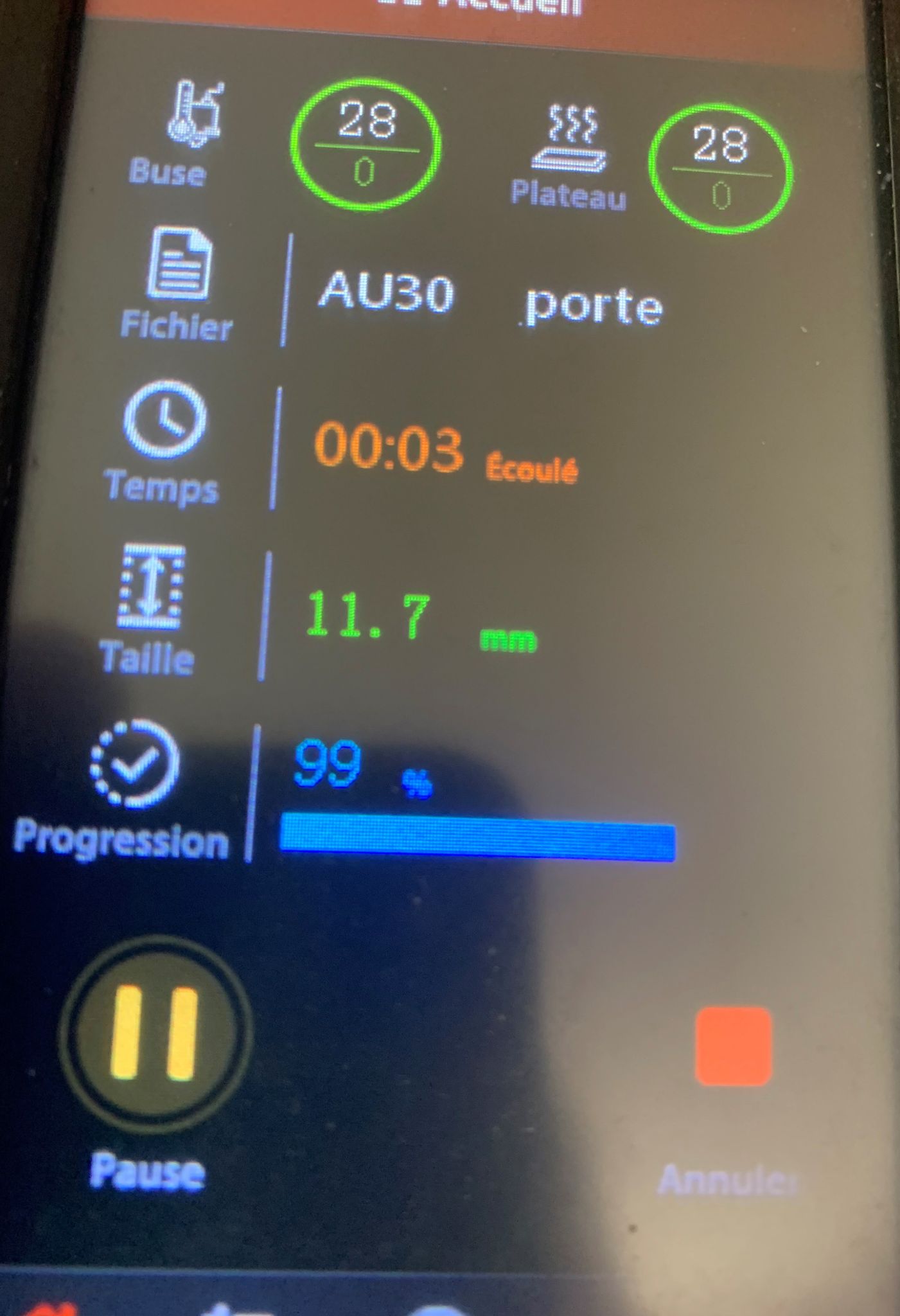

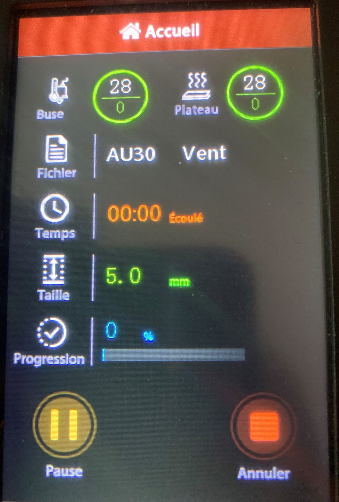

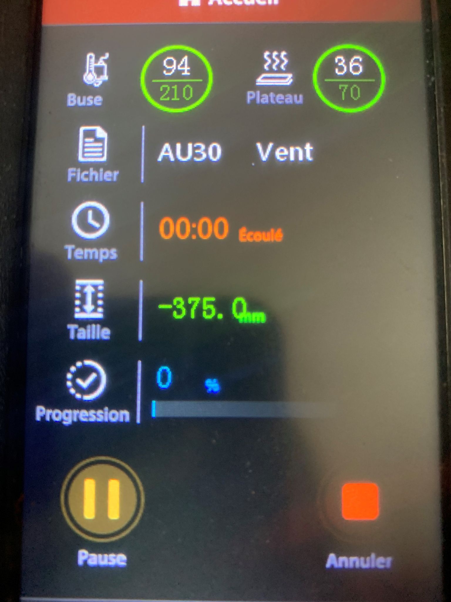

lynyrd Posté(e) Avril 22, 2021 Auteur Posté(e) Avril 22, 2021 (modifié) Le 22/04/2021 at 17:17, Savate a dit : DONC est ce que la buse est à 210 et le plateau à 70 ? Dérouler Oui, si je met les températures avant de commencer l'impression, si je ne le fais pas, quand je demande d'imprimer les températures reste à 0 . Le 22/04/2021 at 17:17, Savate a dit : C'est toujours la même photo .. Dérouler Il fait toujours la même chose (c'est pour cette raison que c'est la même photo), le pourcentage d'impression se déroule et il me dit que l'impression est terminée, alors qu'il reste au milieu du plateau sans rien imprimer. Modifié (le) Avril 22, 2021 par lynyrd
Savate Posté(e) Avril 23, 2021 Posté(e) Avril 23, 2021 Le 22/04/2021 at 17:36, lynyrd a dit : Il fait toujours la même chose (c'est pour cette raison que c'est la même photo), le pourcentage d'impression se déroule et il me dit que l'impression est terminée, alors qu'il reste au milieu du plateau sans rien imprimer. Dérouler Vu les températures, ça ne peut pas imprimer grand chose ... Tu es sûr d'imprimer le fichier gcode déposé hier sur le forum ? Parce que là, il n'y a aucunes températures de consigne alors qu'elles sont bien présentes dans ton gcode (mais elle étaient fausses dans les gcodes précédents)
