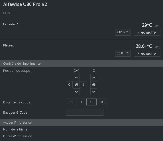

lynyrd Posté(e) Avril 23, 2021 Auteur Partager Posté(e) Avril 23, 2021 (modifié) il y a 9 minutes, Savate a dit : il faudra quand même m'expliquer pourquoi tu as donné ton gcode de démarrage dans le premier si post si tu n'avais rien changé. Je l'ai mis pour que vous ayez tout les renseignements et l'étudier, s'il y avait une erreur. il y a 9 minutes, Savate a dit : Si cura n'arrive pas régler la température de consigne via l'interface, l'impression ne marchera jamais, c'est ce problème là qu'il faut régler en priorité. Sur Cura, je ne vois pas ou se trouve l'onglet 'surveiller'. J'ai envoyé les commandes avec Pronteface: G28 M140 S70 M104 S210 Et rien n'a changé, sauf avec la commande G28. Ne faudrait-il pas remettre le Marlin que j'avais injecté quand j'ai installé le BLTouch ? Modifié (le) Avril 23, 2021 par lynyrd Lien vers le commentaire Partager sur d’autres sites More sharing options...
Savate Posté(e) Avril 23, 2021 Partager Posté(e) Avril 23, 2021 il y a 2 minutes, lynyrd a dit : Ne faudrait-il pas remettre le Marlin que j'avais injecté quand j'ai installé le BLTouch ? ? tu as changé de Marlin depuis l'installation du bl touch ? Surveiller : c'est là dans Cura : 1 Lien vers le commentaire Partager sur d’autres sites More sharing options...

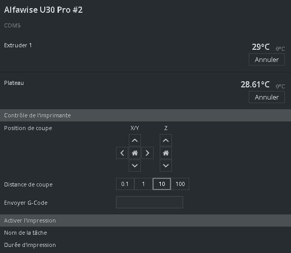

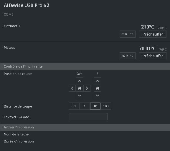

lynyrd Posté(e) Avril 23, 2021 Auteur Partager Posté(e) Avril 23, 2021 il y a 4 minutes, Savate a dit : tu as changé de Marlin depuis l'installation du bl touch ? Non rien du tout. J'ai envoyé la commande avec Cura Et quand je clique sur préchauffer,il ne se passe rien. je met le préchauffage directement sur l'imprimante. Dans Cura la température monte. Lien vers le commentaire Partager sur d’autres sites More sharing options...
Savate Posté(e) Avril 23, 2021 Partager Posté(e) Avril 23, 2021 Bon, tu n'as rien touché mais plus rien ne marche donc il faut trouver ce que tu as touché sans t'en rappeler ... : Donc dans Cura , dans Les Paramètres de l'imprimante il faudrait : * Le GCode de démarrage (de l'onglet IMPRIMANTE) * Le GCode de fin (de l'onglet IMPRIMANTE) * Le GCode de démarrage (de l'onglet EXTRUDEUR) * Le GCode de fin (de l'onglet EXTRUDEUR) Côté imprimante, tu n'as rien touché non plus ? 1 Lien vers le commentaire Partager sur d’autres sites More sharing options...
lynyrd Posté(e) Avril 23, 2021 Auteur Partager Posté(e) Avril 23, 2021 il y a 2 minutes, Savate a dit : Le GCode de démarrage (de l'onglet IMPRIMANTE) M140 S210{material_bed_temperature};start heating bed M190 S{material_bed_temperature};wait bed to reach temp before procedding M104 S70{material_print_temperature};start heating extruder M109 S{material_print_temperature};wait for extruder to reach temp before proceeding G28 ; Homing de tous les axes G29 M420 S1; M117 Purge extruder ; Affiche le message "Purge extruder" sur le LCD G92 E0 ; Reset extruder (définit la position de l'extrudeur à 0) G1 Z5.0 F3000 ; Monte le Z de 5mm à 3000mm/min (50mm/s) afin de ne pas abimer le plateau G1 X2 Y10 F5000.0 ; Déplacement de la tête au coin du plateau G1 Z0.3 F5000.0 ; Déplacement de la tête au coin du plateau G1 Y110 E12.5 F1000 ; Début de la purge G1 X7 Z0.2 F1000.0 G1 Y10.0 E25 F1000 G92 E0 ; Reset extruder il y a 2 minutes, Savate a dit : Le GCode de fin (de l'onglet IMPRIMANTE) ; -- END GCODE -- M104 S0 ;extruder heater off M140 S0 ;heated bed heater off (if you have it) G91 ;relative positioning G1 E-1 F300 ;retract the filament a bit before lifting the nozzle, to release some of the pressure G1 Z+0.5 E-5 X-20 Y-20 F80 ;move Z up a bit and retract filament even more G28 X0 Y0 ;move X/Y to min endstops, so the head is out of the way M84 ;steppers off G90 ;absolute positioning M107 ;turn the fan off; -- end of END GCODE -- il y a 3 minutes, Savate a dit : Le GCode de démarrage (de l'onglet EXTRUDEUR) 1 Lien vers le commentaire Partager sur d’autres sites More sharing options...
fran6p Posté(e) Avril 23, 2021 Partager Posté(e) Avril 23, 2021 (modifié) il y a 5 minutes, lynyrd a dit : M140 S210{material_bed_temperature};start heating bed M190 S{material_bed_temperature};wait bed to reach temp before procedding M104 S70{material_print_temperature};start heating extruder Ton gcode de démarrage est toujours incorrect C'est ou : M140 S210 (mais ça ne fonctionnera pas car le lit ne peut dépasser 120/130° en configuration «usine» ) ou: M140 S{material_bed_temperature} Même punition pour le M104 Modifié (le) Avril 23, 2021 par fran6p 1 1 Lien vers le commentaire Partager sur d’autres sites More sharing options...
Savate Posté(e) Avril 23, 2021 Partager Posté(e) Avril 23, 2021 à l’instant, lynyrd a dit : M140 S210{material_bed_temperature};start heating bed M190 S{material_bed_temperature};wait bed to reach temp before procedding M104 S70{material_print_temperature};start heating extruder M109 S{material_print_temperature};wait for extruder to reach temp before proceeding TU N'AS CORRIGE QU'UNE LIGNE SUR 2 Est-ce que tu peux faire un tout petit peu attention à ce que l'on te dis, sinon on ne va jamais s'en sortir ... Et le 210° sur le plateau il est arrivé là tout seul ? Donc il faut remplacer les 4 première lignes du g-code de démarrage de l'imprimante par celle-ci : M140 S{material_bed_temperature};start heating bed M190 S{material_bed_temperature};wait bed to reach temp before procedding M104 S{material_print_temperature};start heating extruder M109 S{material_print_temperature};wait for extruder to reach temp before proceeding 1 Lien vers le commentaire Partager sur d’autres sites More sharing options...

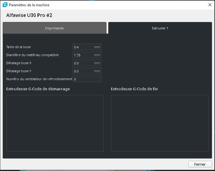

lynyrd Posté(e) Avril 23, 2021 Auteur Partager Posté(e) Avril 23, 2021 il y a 7 minutes, Savate a dit : Donc il faut remplacer les 4 première lignes du g-code de démarrage de l'imprimante par celle-ci : Ce que j'ai fait, cela ne change rien, pas de température. Comme au début, le pourcentage va jusque 99% et la fenêtre qui m'indique que que l'impression est terminée. Est-ce normal qu'il n'y ai rien dans le gcode de l'extruder ? Lien vers le commentaire Partager sur d’autres sites More sharing options...
PPAC Posté(e) Avril 23, 2021 Partager Posté(e) Avril 23, 2021 il y a 3 minutes, lynyrd a dit : Est-ce normal qu'il n'y ai rien dans le gcode de l'extruder ? oui ! il y a 3 minutes, lynyrd a dit : il y a 13 minutes, Savate a dit : Donc il faut remplacer les 4 première lignes du g-code de démarrage de l'imprimante par celle-ci : Ce que j'ai fait, cela ne change rien, pas de température. Tu dois rater un truc alors ... reprend depuis le début. Modif le g-code de démarrage de l'imprimante sans les 210 et 70 !!!, aprés découpe un fichier et teste avec le nouveau tranchage ... 1 Lien vers le commentaire Partager sur d’autres sites More sharing options...
lynyrd Posté(e) Avril 23, 2021 Auteur Partager Posté(e) Avril 23, 2021 (modifié) il y a 11 minutes, PPAC a dit : Tu dois rater un truc alors ... reprend depuis le début. Modif le g-code de démarrage de l'imprimante sans les 210 et 70 !!! Ça n'y est plus. M140 S{material_bed_temperature};start heating bed M190 S{material_bed_temperature};wait bed to reach temp before procedding M104 S{material_print_temperature};start heating extruder M109 S{material_print_temperature};wait for extruder to reach temp before proceeding G28 ; Homing de tous les axes M420 S1; M117 Purge extruder ; Affiche le message "Purge extruder" sur le LCD (je n'ai jamais rien eu sur le LCD) G92 E0 ; Reset extruder (définit la position de l'extrudeur à 0) G1 Z5.0 F3000 ; Monte le Z de 5mm à 3000mm/min (50mm/s) afin de ne pas abimer le plateau G1 X2 Y10 F5000.0 ; Déplacement de la tête au coin du plateau G1 Z0.3 F5000.0 ; Déplacement de la tête au coin du plateau G1 Y110 E12.5 F1000 ; Début de la purge G1 X7 Z0.2 F1000.0 G1 Y10.0 E25 F1000 G92 E0 ; Reset extruder C'est ce que j'ai dans le gcode de démarrage et que je viens de testé et comme dit plus haut, rien ne change. Modifié (le) Avril 23, 2021 par lynyrd Lien vers le commentaire Partager sur d’autres sites More sharing options...
PPAC Posté(e) Avril 23, 2021 Partager Posté(e) Avril 23, 2021 il y a 2 minutes, lynyrd a dit : }; peut être il manque un espace ' ' entre le '}' et le ';' pour les 4 premiéres lignes ... Lien vers le commentaire Partager sur d’autres sites More sharing options...

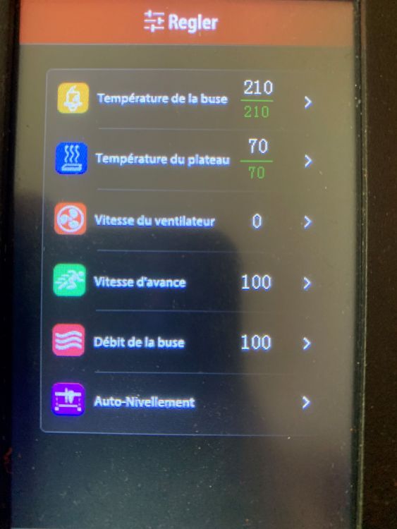

lynyrd Posté(e) Avril 23, 2021 Auteur Partager Posté(e) Avril 23, 2021 (modifié) il y a 20 minutes, fran6p a dit : sur la carte SD y avait-il des modèles prétranchés ? Si oui essaie d'en imprimer un. Je viens de le faire, la seule différence, c'est que le pourcentage de finition monte lentement. L'imprimante est comme un Pc, l'OS de l'imprimante c'est Marlin et le Pc c'est Windows ou Linux, si pour une raison ou une autre Marlin à beugé, l'imprimante ne fonctionnera plus correctement ! Réinstaller le dernier firmware ne serait pas une solution ? Modifié (le) Avril 23, 2021 par lynyrd Lien vers le commentaire Partager sur d’autres sites More sharing options...
