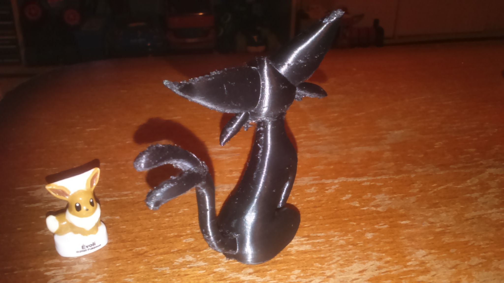

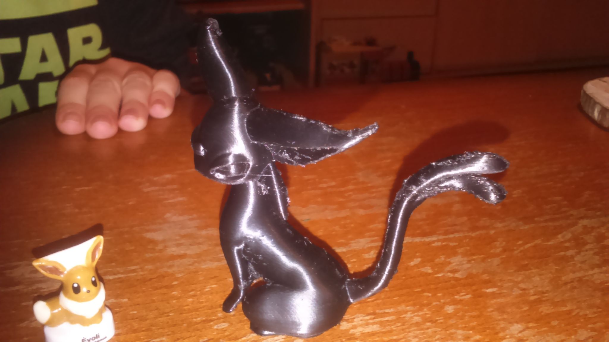

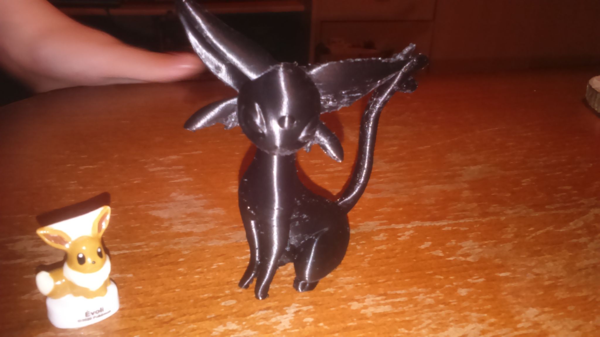

Me voilà face à un probleme que je ne comprends pas, et qui m'empeche d'imprimer.
Aujourdhui plusieurs essai, je vous montre les moins pire...
NOTA: il sont tous fais avec les mêmes parametres, a l'exception de la hauteur de couche.
Photo 1 & 2 coquetier A. (hauteur de couche = 0.16)
Probleme d'adhérence entre les couches
Photo 3 coquetier B.(hauteur de couche = 0.16)
idem
Photo 4, 5, 6 (hauteur de couche = 0.12)
Figurine avec supports type arborescence, c'etait pourtant bien parti...et au bout d'un moment ça me fait de la m.........
Alors, à votre avis, où est-ce que je me suis queuté??
Parceque si je suis pas capable d'imprimer un coquetier.......faut que je laisse tomber......

Salut,
Ça manque d'information,
Sliceur? Cura, repetier, simplifier... (Essaye un autre sliceur pour voir)
Paramètres Sliceurs? Températures, vitesses... (Essaye les paramètres de base pour voir)
Filament ? Pla, abs, petg...
Salut Krl,
Je viens d'installer Cura 4.9.0, que je n'ai pas encore essayé.
J'étais sous Cura4.8.0 (d'habitude ca va pas trop mal, sauf que ca bave plein pot (cf. ce post)
PLA noir GIANTARM - 195°C - 60mm/s -
Largeur de ligne 0.4
Epaisseur paroie 1.6
remplissage 5% gyroïde
Précision :  Je débute avec ce filament.

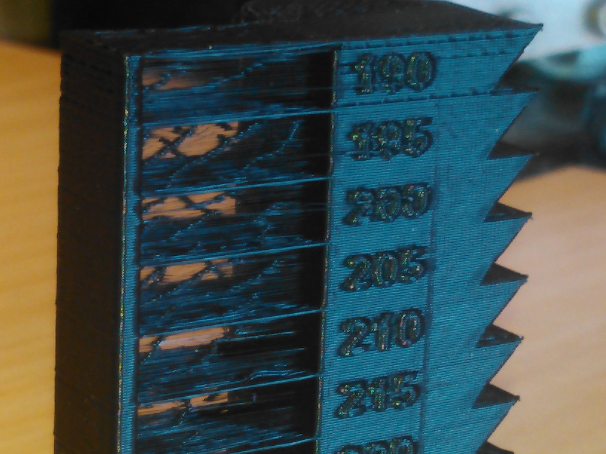

D'après ma tour de température, je dirais que je dois passer à 208°C...
Z'en pensez quoi?

Apres ces echecs, J'ai etudié de plus pres, et je me suis apperçu que le fil ne semblais pas fondu suffisament au point de se souder.
J'ai imprimé une tour de température. (photo ci dessus)
On voit nettement que ce n'est pas le même filament que j'utilisais auparavant avec une t° de 190/195°C, ici je peux passer à 205/210°C.
Alors j'ai essayé comme ça.
Bah c'est pas trop mal... La figurine est pas mal complexe, le p'tit est content, un petit coup de papier de verre, et ça sera assez propre.
