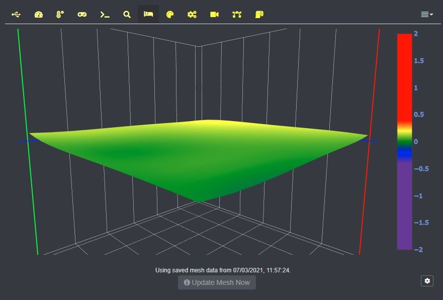

Mon BlTouch et moi on arrête pas de faire des palpage,  mais je réalise que je ne sais pas quelle sont les valeurs correctes où pas.
A partir de quels deltas est ce que vous vous inquiétez ?
Je suis par exemple surpris d'avoir ce résultat avec un bed verre tout neuf Créality.
Bilinear Leveling Grid:
      0                 1              2
 0 +0.012     -0.043     +0.022
 1 +0.082     +0.005     +0.012
 2 -0.098     -0.140      -0.062
Qu'en pensez vous ?
Mci 😉
Modifié (le) par Bastan
J'aimerais ca arriver à avoir ces valeurs !!!  😆  😉
Voici les miennes, et j'arrives à imprimer très honorablement quelque chose de pas pire :
  0 73 147 220
220 0.173 0.044 0.022 0.088
147 0.118 0.093 0.104 0.132
73 0.117 0.064 0.048 0.128
0 0.184 0.079 0.106 0.160
Les nombres indiquent les mm au-dessus du 0 magique !!!
Tu remarqueras que mon bed fait un creux au centre....

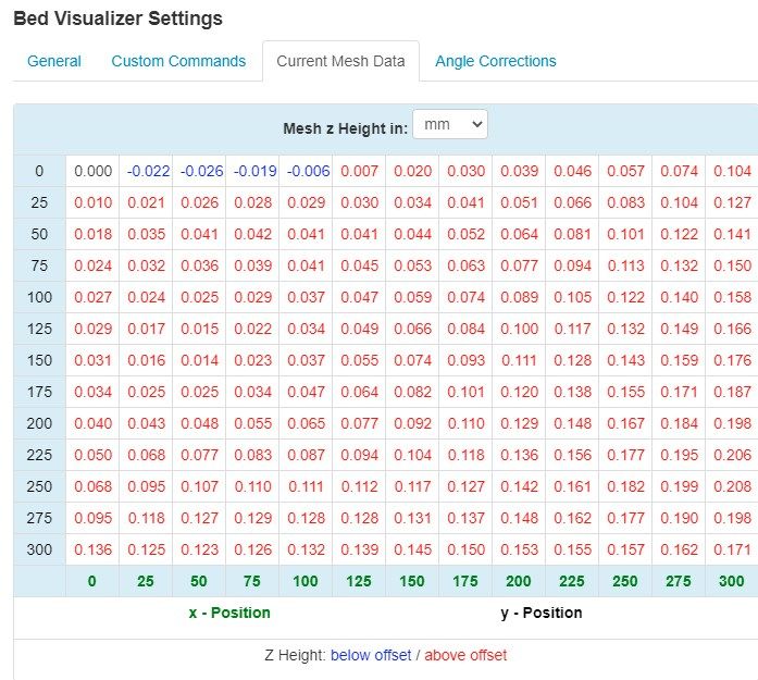

Sur ma CR10-V2. verre Creality :
mesh-data-20210426.jpg.851deddce40fb18cd910472579aa7e45.jpgbed-visualiser-20210426.jpg.06b03435dd214583028b2b083606b813.jpg
Ça imprime généralement bien 😉

@fran6p Une mesure 13x13 ?
C'est Marlin qui permet ça ? Et tu visualises avec quel soft ?  😮
Je suppose aussi que plus les points de mesure sont nombreux, plus les différence sont atténuées.
Il y a 18 heures, Bastan a dit :
Octoprint et le greffon «Bed Level Vizualiser» 😉
En fait ma grille de mesure est de 5x5. Mon firmware étant Klipper, il permet d'extrapoler des points de mesures intermédiaires (plus d'infos https://github.com/KevinOConnor/klipper/blob/master/docs/Bed_Mesh.md ) :

Si tu connais et éventuellement utilise Openscad, ce fichier MarlinMesh.scad  permet (après avoir remplacé la grille de points par celle correspondant à tes mesures) d'afficher la topographie du lit.

Moi la fonction que j'adore, c'est de pouvoir niveller le plateau, en utilisant le plugin Bed Visualiser.   Je m'assois devant l'imprimante, et je fais des update à répétition, en ajutant les molettes (une à la fois) jusqu'à ce que j'obtienne un plateau très parallèle...
