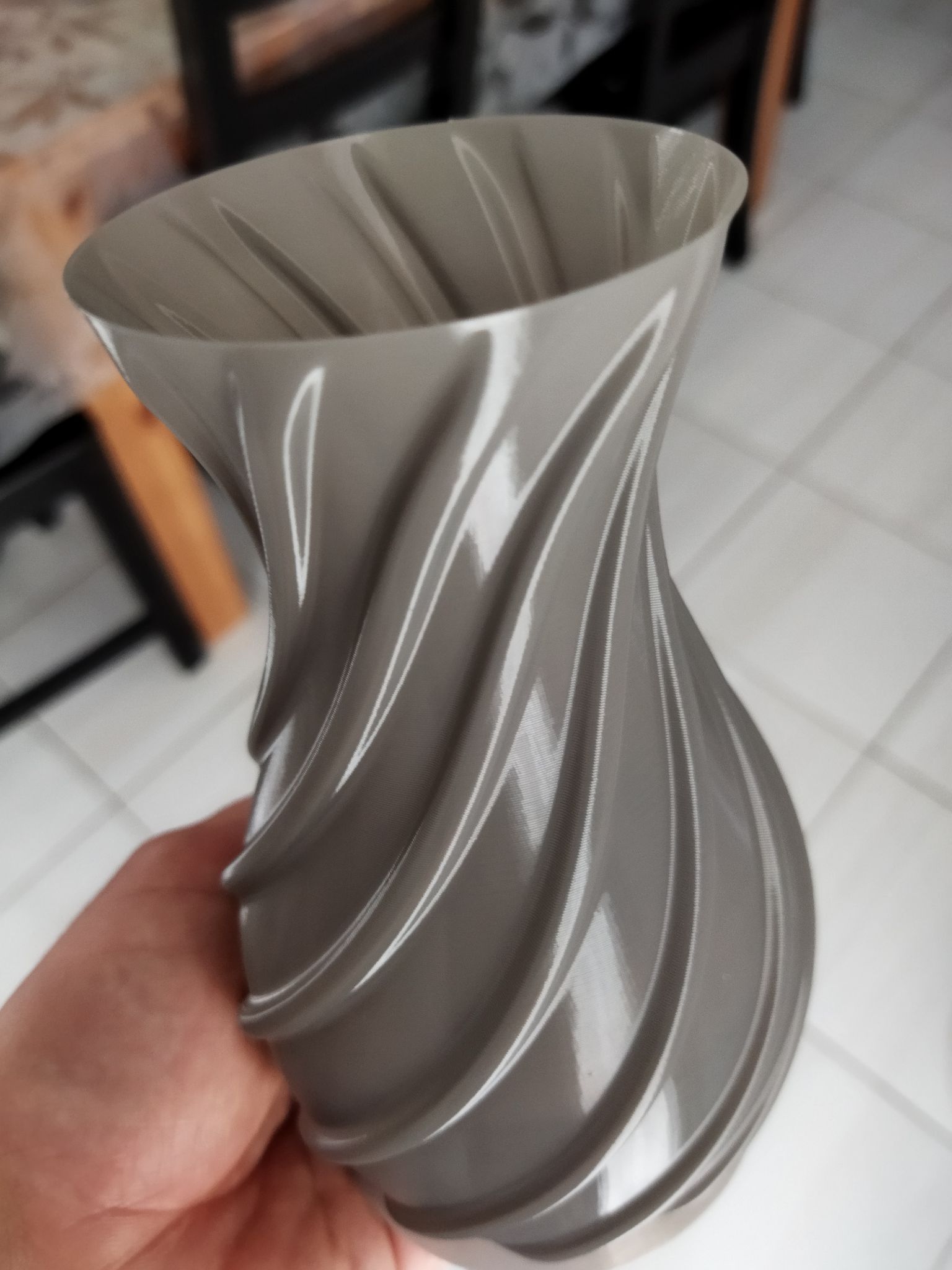

Shanks Posté(e) Avril 30, 2021 Auteur Partager Posté(e) Avril 30, 2021 @Avrel? Relation avec le soucis ? @PPAC , impression ce jour avec toujours le même soucis. En revanche j'ai peut être trouver l'origine et de ce faite la solution. Plus qu'à tester . Cela proviendrait bel et bien du firmware du fait du recovery power qui surcharge la carte SD et le processeur lors de la lecture pour impression en mode vase . Si dessous la vidéo qui pourrait être la solution.Il suffit de rajouter un M416 S0 M413 S0 en début de g-code, sinon de changer de firmware. La version d'origine de la V2 étant apparemment connu pour ce soucis... https://youtu.be/Qi7QX1QhxuQ Je reviens après l'impression Lien vers le commentaire Partager sur d’autres sites More sharing options...
PPAC Posté(e) Mai 1, 2021 Partager Posté(e) Mai 1, 2021 (modifié) Salutation ! Bon mes excuses pour la/les fausses pistes alors ! J’espère que tu va trouver la solution ! Et comme promis Citation En ~33h d'impressions après réduction de l'échelle pour que je puisse l'imprimer : https://www.thingiverse.com/thing:4807723 Modifié (le) Mai 1, 2021 par PPAC 1 Lien vers le commentaire Partager sur d’autres sites More sharing options...
Shanks Posté(e) Mai 1, 2021 Auteur Partager Posté(e) Mai 1, 2021 Pas de fausses pistes, uniquement des gens qui cherchent à aider. Jolies photos en effet ! 33h pour un résultat parfait. 1 Lien vers le commentaire Partager sur d’autres sites More sharing options...
Shanks Posté(e) Mai 1, 2021 Auteur Partager Posté(e) Mai 1, 2021 Alors , après impression je vous confirme que cela provient bien du recovery power. Petite photo après avoir implémenter le g-code au démarrage. 2 Lien vers le commentaire Partager sur d’autres sites More sharing options...
PPAC Posté(e) Mai 1, 2021 Partager Posté(e) Mai 1, 2021 Whaou ! super ! très belle impression et beau vase ! Et merci je note l'histoire du recovery power. Lien vers le commentaire Partager sur d’autres sites More sharing options...
papaone Posté(e) Mai 3, 2021 Partager Posté(e) Mai 3, 2021 Très beau print, en effet ! Juste une question: comment gérer une coupure de courant si on active M413 S0 ? ( perso, j'aurais trop les boules si, sur une impression de 33H , une coupure du réseau arrivait à 85% du travail effectué par exemple) A part un onduleur, ou écrire dans l' eeprom (elle serait vite satellisée à mon avis) , je ne vois pas .... Lien vers le commentaire Partager sur d’autres sites More sharing options...
Shanks Posté(e) Mai 3, 2021 Auteur Partager Posté(e) Mai 3, 2021 (modifié) @papaone le but de ce post était de chercher pourquoi les blobs étaient présents et la cause. Je soupçonné le firmware, j'ai eu ma confirmation de par un bug sur le recovery power loss. Maintenant c'est sur une machine stock, passe sur jyers, configure correctement et pas de problème avec le recovery. Modifié (le) Mai 3, 2021 par Shanks Lien vers le commentaire Partager sur d’autres sites More sharing options...
