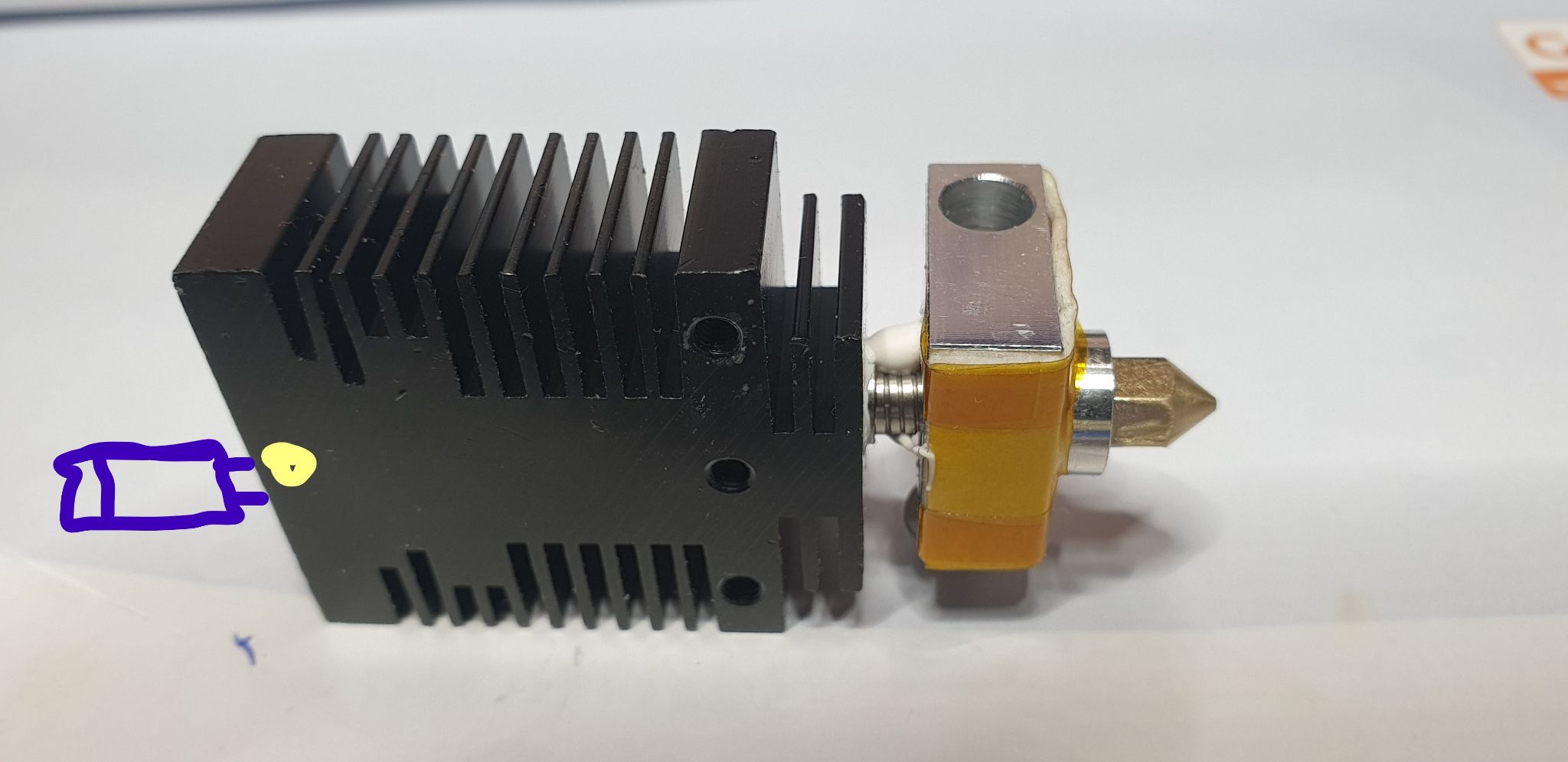

Malheureusement je ne vois pas comment tu pourrais supprimer le Y car il faudrait à la place mettre un connecteur pneumatique  pour maintenir le tube ptfe.
[EDIt] a moins que sois très bricoleur, dans ce cas tu pourrais faire un trou sur le coté du radiateur puis le tarauder, puis insérer un connecteur pneumatique à la place du Y, et bloquer ce connecteur  avec une petite vis sans tête qui viendrait appuyer sur le corp de ce connecteur. Mais j'avoue que c'est c'est chaud à faire!

Tu vois bien qu'a l'entré de ta tête il ya un Y, et en haut de cet Y il ya deux connecteur ptfe qui empêche celui ci de bouger. Si tu enlève ce Y, rien ne maintiendra ton PTFE en place.
Insérer le ptfe direct jusqu'à la buse en gardant le Y, ce n'est pas possible car le diamètre intérieur du Y est trop petit, c'es juste la taille du filament.

ok à mon tour de dire une bêtise, si c'est permis dans le règlement du forum 😉, un coup de foret de 4 dans le Y ni vu ni connu ?
  • Haha 1
il y a 8 minutes, chacha007 a dit :
Tu as le droit aussi 😉 le reglement du forum ne l'interdit pas en tout cas 🤪🤣
C'est faisable mais pas de marche arrière possible, on ne pourra plus remettre un dual 😉
dans l'Ideal il faudrait faudrait un foret courbé car c'est un Y 😉
Plus sérieusement, c'est possible si on perce bien droit mais ce n'est pas sans risque 🙂

@chacha007 Si tu s bricoleur voila ce qu'il faudrait faire. Percer et tarauder là où j'ai mis du jaune. Puis rentré à la place du Y un connecteur pneumatique.
