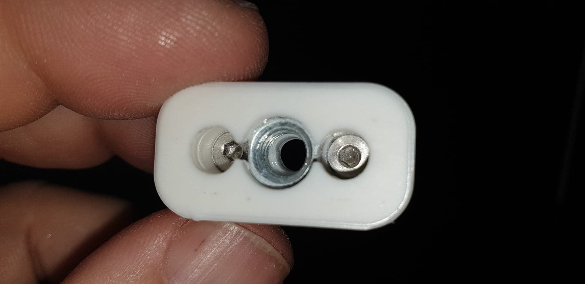

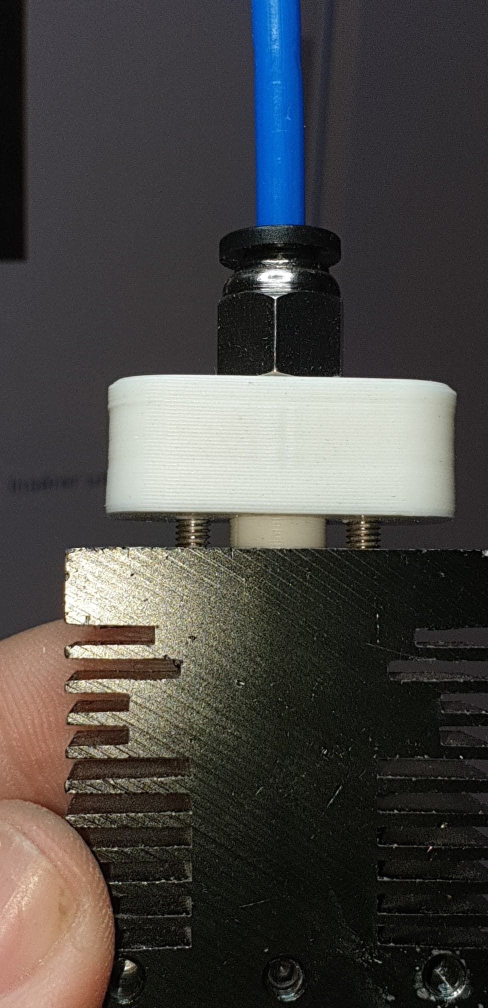

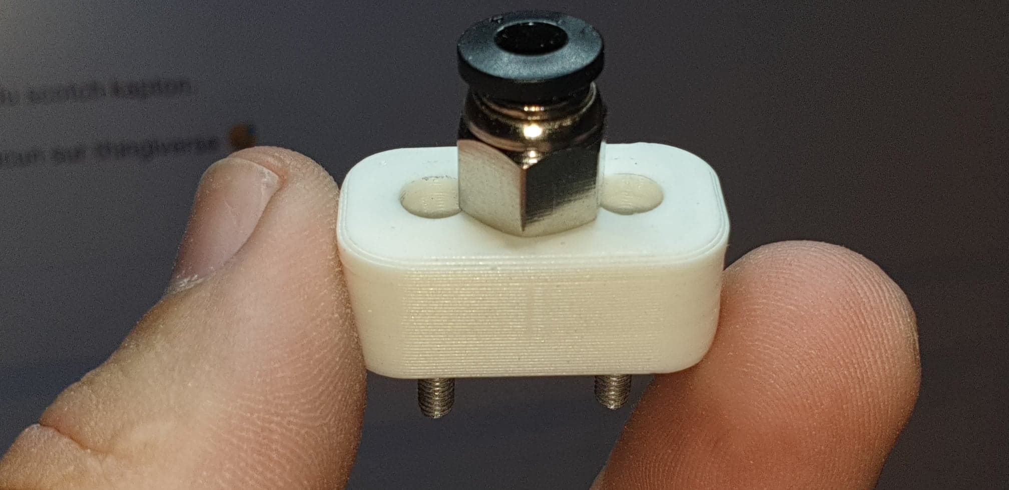

chacha007 Posté(e) Mai 9, 2021 Auteur Posté(e) Mai 9, 2021 (modifié) il y a une heure, Jonathan06 a dit : Bonjour les amis, @chacha007 j'ai pris ton idée de fiche d'antenne et j'ai fait ma version un peu plus facile à réaliser pour monsieur tout le monde Voici quelques photos de ma réalisation: Voici le stl pour ceux qui veulent tester ptfe_connecteur2.STL 130 Ko · 0 downloads Et même un gcode pour notre D12. ptfe_connecteur2.gcode 1 Mo · 0 downloads Tu casse mon nouveau business là !! Surtout que @landaisd est déjà en train de me réclamer des royaltys Bien joué, en effet c'est cool que ceux qui le veulent puisse en profiter... Je me demande si le petit cylindre n'a pas son utilité, qu'il permet à ce que le tube soit contraint pour ne pas être déformé par le serrage de la buse... Modifié (le) Mai 9, 2021 par chacha007

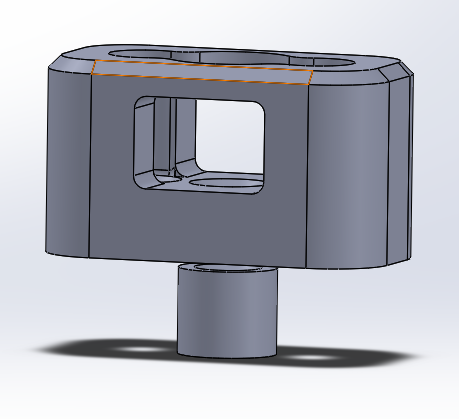

Jonathan06 Posté(e) Mai 9, 2021 Posté(e) Mai 9, 2021 il y a 1 minute, chacha007 a dit : Tu casse mon nouveau business là !! Surtout que @landaisd est déjà en train de me réclamer des royaltys Bien joué, en effet c'est cool que ceux qui le veulent puisse en profiter... Je me demande si le petit cylindre n'a pas son utilité, qu'il permet à ce que le tube soit contraint pour que ne pas être déformé par le serrage de la buse... Je ne pense pas. Pour moi le petit cylindre à son utilité avec le Y pour bloquer le petit morceau de ptfe pour qu'il ne remonte pas vers le haut. Avec ce montage c'est le même tube qui va de l'extrudeur jusqu'à la buse, ce qui le maintient en place et évite qu'il ne remonte c'est les connecteur pneumatique. D'ailleurs pour le montage, c'est mieux de desserrer le connecteur pneumatique d'un tout, rentrer le tube à fond puis serrer ce connecteur pour venir bien plaquer le tube sur la buse. 1
chacha007 Posté(e) Mai 9, 2021 Auteur Posté(e) Mai 9, 2021 il y a 3 minutes, Jonathan06 a dit : Je ne pense pas. Pour moi le petit cylindre à son utilité avec le Y pour bloquer le petit morceau de ptfe pour qu'il ne remonte pas vers le haut. Avec ce montage c'est le même tube qui va de l'extrudeur jusqu'à la buse, ce qui le maintient en place et évite qu'il ne remonte c'est les connecteur pneumatique. D'ailleurs pour le montage, c'est mieux de desserrer le connecteur pneumatique d'un tout, rentrer le tube à fond puis serrer ce connecteur pour venir bien plaquer le tube sur la buse. Quand je dis contraint, c'est latéralement... que le tube soit maintenu latéralement dans une gaine rigide de la buse au connecteur, car là sans cylindre, il y a une petite section ou il est libre...
Jonathan06 Posté(e) Mai 9, 2021 Posté(e) Mai 9, 2021 il y a 2 minutes, chacha007 a dit : Quand je dis contraint, c'est latéralement... que le tube soit maintenu latéralement dans une gaine rigide de la buse au connecteur, car là sans cylindre, il y a une petite section ou il est libre... Désolé j'avais mal compris. Je ne sais pas si sur une si petit longueur ca sert à quelque chose! Sinon dans le doute, ca ne coute rien de rajouter un petit cylindre. Pour une question de facilité d'impression, je pense qua c'est mieux d'imprimer ce petit cylindre tout seul. De toute façon il sera coincé entre deux pièces et il ne bougera pas. tu en pense quoi?
chacha007 Posté(e) Mai 9, 2021 Auteur Posté(e) Mai 9, 2021 il y a 3 minutes, Jonathan06 a dit : Je ne sais pas si sur une si petit longueur ca sert à quelque chose! Je me demande aussi la même chose mais dans le doute... Oui, bonne idée de l'imprimer à part
Jonathan06 Posté(e) Mai 9, 2021 Posté(e) Mai 9, 2021 (modifié) il y a 18 minutes, chacha007 a dit : Je me demande aussi la même chose mais dans le doute... Oui, bonne idée de l'imprimer à part STL version avec cylindre: ptfe_connecteur2.STL Gcode avec cylindre: ptfe_connecteur2.gcode Pour le montage: 1- mettre le cylindre en place 2- monter d'abord la grosse pièce et bien la viser sur la tête 3- faire glisser la fiche métallique 4- viser le connecteur pneumatique et laisser un tour de serrage pour plus tard 5- remettre le tube ptfe en place 6- resserrer le connecteur pneumatique pour bien plaquer le ptfe contre la buse Pour l'impression j'ai désactivé la ventilation pour privilégier la solidité peut être au détriment de la qualité volontairement pour augmenter l'adhésion des couches entre elles. Modifié (le) Mai 9, 2021 par Jonathan06 1 1

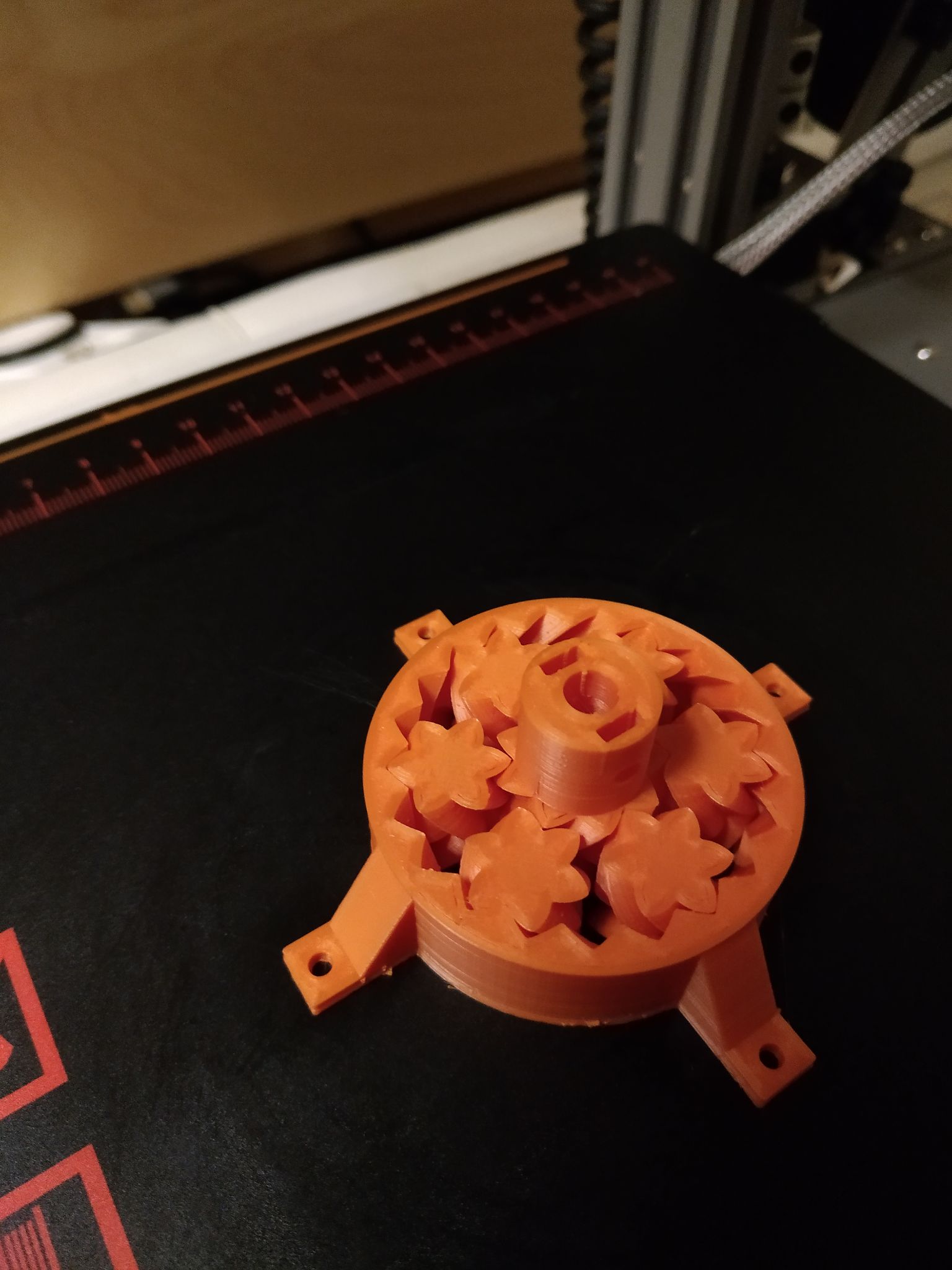

chacha007 Posté(e) Mai 9, 2021 Auteur Posté(e) Mai 9, 2021 (modifié) Y a pas photo La D12 avec un tube capricorne, C'est d'la bombe bébé !! Autrement dit, ça va me permetre de réaliser des pièces plus élaborées qui jusque là me semblaient hors de porté... vid-20210509-214959_Du3LCSj9.mp4 Modifié (le) Mai 9, 2021 par chacha007 3
Jonathan06 Posté(e) Mai 9, 2021 Posté(e) Mai 9, 2021 Très belle impression @chacha007 Pas facile ce genre d'impression, il faut une machine bien réglée. Bravo 1

landaisd Posté(e) Mai 10, 2021 Posté(e) Mai 10, 2021 Il y a 13 heures, chacha007 a dit : Y a pas photo La D12 avec un tube capricorne, C'est d'la bombe bébé !! Autrement dit, ça va me permetre de réaliser des pièces plus élaborées qui jusque là me semblaient hors de porté... vid-20210509-214959_Du3LCSj9.mp4 2 Mo · 0 downloads bravo pour la pièce mobile. tu constates que le fait d'avoir le capricorn d'un seul tenant améliore les choses alors ? 1
chacha007 Posté(e) Mai 10, 2021 Auteur Posté(e) Mai 10, 2021 (modifié) Le 09/05/2021 at 22:30, Jonathan06 a dit : Très belle impression @chacha007 Pas facile ce genre d'impression, il faut une machine bien réglée. Bravo C'est clair, là je suis aux anges !! Grace aux conseils éclairés trouvés sur ce forum, dont toi @Jonathan06, @PPAC et d'autres contributeurs... Vraiment très satisfait par le résultat !! Le 10/05/2021 at 11:54, landaisd a dit : bravo pour la pièce mobile. tu constates que le fait d'avoir le capricorn d'un seul tenant améliore les choses alors ? Merci, C'est vraiment tip-top et la suite est prometteuse C'est clair que le capricorne améliore grandement les choses. Après, entre un seul tenant ou deux, j'imagine qu'il y a un gain d’efficacité comme tu l'avais suggéré. Mais je ne sais pas si la différence est flagrante... pour cela il faudrait faire des test comparatifs. En tout cas pour ceux qui n'utilisent que le mono, cette config me semble idéale Edit : Pour le tests comparatifs, faudrait voir aussi d'un seul tenant avec le TPFE d'origine... Raccord pneumatique et filetages : Le code est composé de 2 series : PC4 pour un tube de diametre 4, suivi du type de filetage, 01 pour un filetage BSP 1/8", Mx que l'on trouve facilement en brico (M6, M10, etc...) Le hic c'est que certain modèles ne laissent passer le tube, alors que d'autre si. il faut donc s'en assurer avant un achat éventuel... Dans notre cas, c'est deux PC4-M6 qui laissent passer le tube, qui ornent le Y : Donc la réalisation d'un guide mono s'en trouve simplifiée et plus élégante : -Tout métal : un écrou M6, une petite plaquette de métal percée, quelques rondelles, le tout soudé à l'étain. -imprimée : possibilité d’insérer l’écrou dans la masse, en milieu de print, pour une version 3.0... @Jonathan06 tu te sens d'attaque ? Edit : je plaisante, ton modèle est nickel, en tout cas voici une nouvelle piste pour ceux que ça intéresse... Modifié (le) Mai 10, 2021 par chacha007 1 1
Jonathan06 Posté(e) Mai 10, 2021 Posté(e) Mai 10, 2021 (modifié) il y a une heure, chacha007 a dit : Raccord pneumatique et filetages : Le code est composé de 2 series : PC4 pour un tube de diametre 4, suivi du type de filetage, 01 pour un filetage BSP 1/8", Mx que l'on trouve facilement en brico (M6, M10, etc...) Le hic c'est que certain modèles ne laissent passer le tube, alors que d'autre si. il faut donc s'en assurer avant un achat éventuel... Dans notre cas, c'est deux PC4-M6 qui laissent passer le tube, qui ornent le Y : Donc la réalisation d'un guide mono s'en trouve simplifiée et plus élégante : -Tout métal : un écrou M6, une petite plaquette de métal percée, quelques rondelles, le tout soudé à l'étain. -imprimée : possibilité d’insérer l’écrou dans la masse, en milieu de print, pour une version 3.0... @Jonathan06 tu te sens d'attaque ? Merci pour ce petit rappel des connecteur et du pas de vis. Intégré dans la masse en impression 3D le dessiner ce n'est pas un problème, par contre un ecrou M6 et beaucoup plus large que le connecteur type antenne. en plus il ny a pas trop de place pour les deux vis latérales! Mais je vais essayer pour le fun Pour la version full metal, je n'ai rien chez moi pour souder! Modifié (le) Mai 10, 2021 par Jonathan06 1

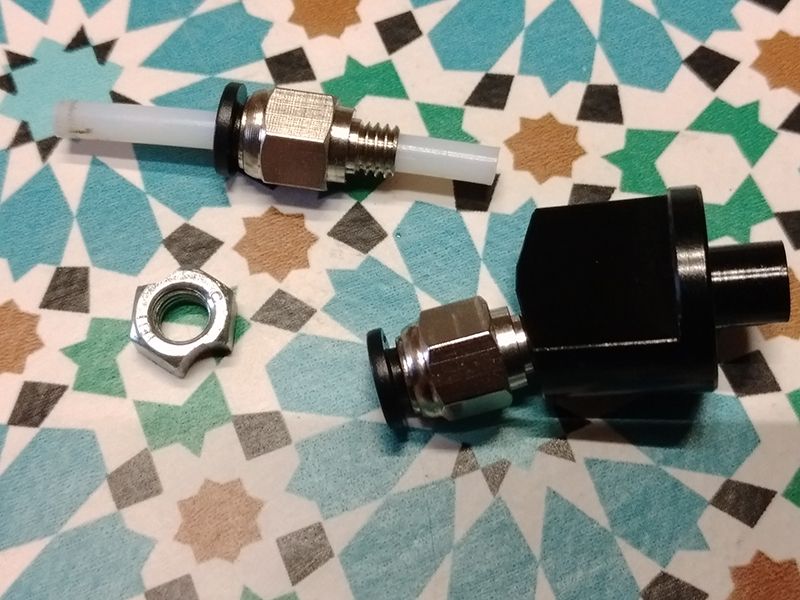

chacha007 Posté(e) Mai 10, 2021 Auteur Posté(e) Mai 10, 2021 il y a 3 minutes, Jonathan06 a dit : Merci pour ce petit rappel des connecteur et du pas de vis. Intégré dans la masse en impression 3D le dessiner ce n'est pas un problème, par contre un ecrou M6 et beaucoup plus large que le connecteur type antenne. en plus il ny a pas trop de place pour les deux vis latérales! Pour la version full metal, je n'ai rien chez moi pour souder! oui, il faut limer l'écrou des 2 cotés, un peu comme j'avais commencé à faire sur la photo du dessus. pour souder à l’étain, il suffit soit d'un briquet type chalumeau à 2 ou 3 eu, soit un fer à souder, sur une plaque de gaz, ça le fait aussi... Attention en prenant toutes les précautions SVP !!
Jonathan06 Posté(e) Mai 10, 2021 Posté(e) Mai 10, 2021 (modifié) il y a 7 minutes, chacha007 a dit : oui, il faut limer l'écrou des 2 cotés, un peu comme j'avais commencé à faire sur la photo du dessus. pour souder à l’étain, il suffit soit d'un briquet type chalumeau à 2 ou 3 eu, soit un fer à souder, sur une plaque de gaz, ça le fait aussi... Attention en prenant toutes les précautions SVP !! Tu crois que ca peut le faire avec un fer à souder et de la soudure d'électronicien? Modifié (le) Mai 10, 2021 par Jonathan06
chacha007 Posté(e) Mai 10, 2021 Auteur Posté(e) Mai 10, 2021 (modifié) il y a 38 minutes, Jonathan06 a dit : Tu crois que ca peut le faire avec un fer à souder et de la soudure d'électronicien? Oui sans problème, il suffit juste d’insister sur la chauffe des parties épaisses avant d'appliquer l'étain. Et mm si l’étain dégueule de partout, il est tendre et le surplus se lime très facilement. Faut bien poncer les surfaces avant, et pour la plaquette, pas besoin quelle soit épaisse... L'essentiel c'est que tout soit bien maintenu pendant les manip de soudure jusqu’à refroidissement. La tige de 4 mm en alu, elle venait d'un magasin de brico à peu être 3 ou 4 eu le mètre. Mais je suis sur qu'avec rien que du papier alu plié, y a moyen de la remplacer... Enjoy Modifié (le) Mai 10, 2021 par chacha007 2

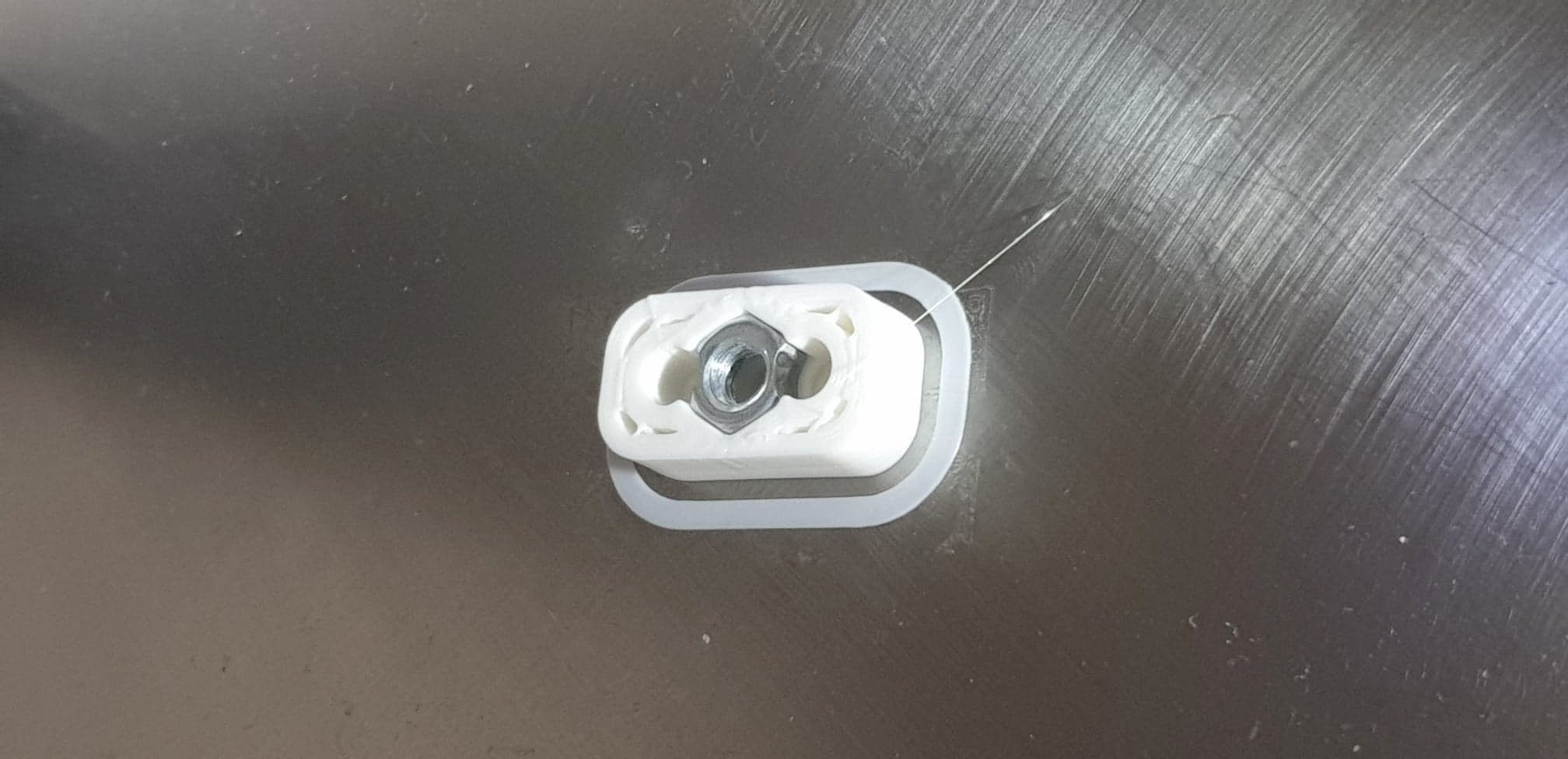

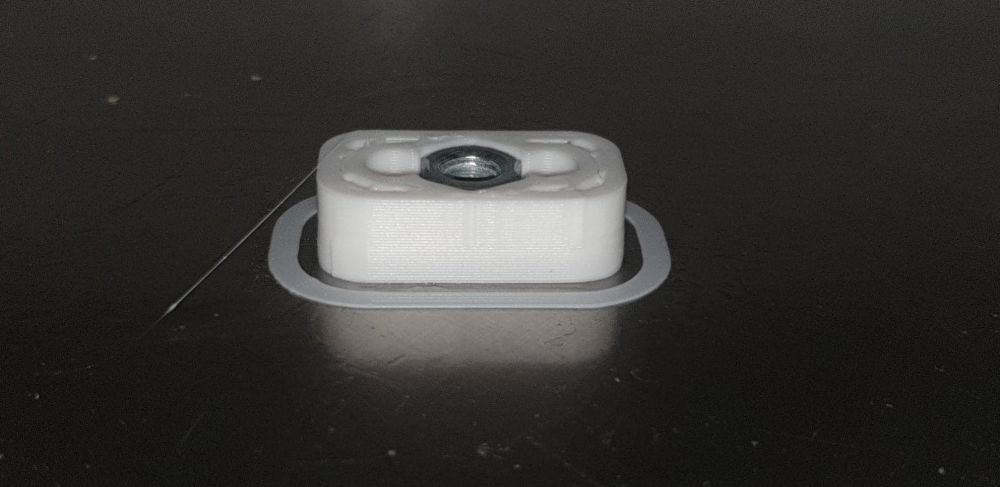

Jonathan06 Posté(e) Mai 10, 2021 Posté(e) Mai 10, 2021 (modifié) Voici la version 3, l'écrou noyé dans la masse. STL: ptfe_connecteur3.STL GCODE: ptfe_connecteur3_cylindre.gcodeptfe_connecteur3.gcode Modifié (le) Mai 10, 2021 par Jonathan06 2
Jonathan06 Posté(e) Mai 10, 2021 Posté(e) Mai 10, 2021 il y a 5 minutes, Greg² a dit : Pourquoi garder un espace (petit cylindre)? Normal, car il y a l'épaisseur de la plaque métallique sur lequel on vient visser le tout en plus de l'épaisseur du capot orange
