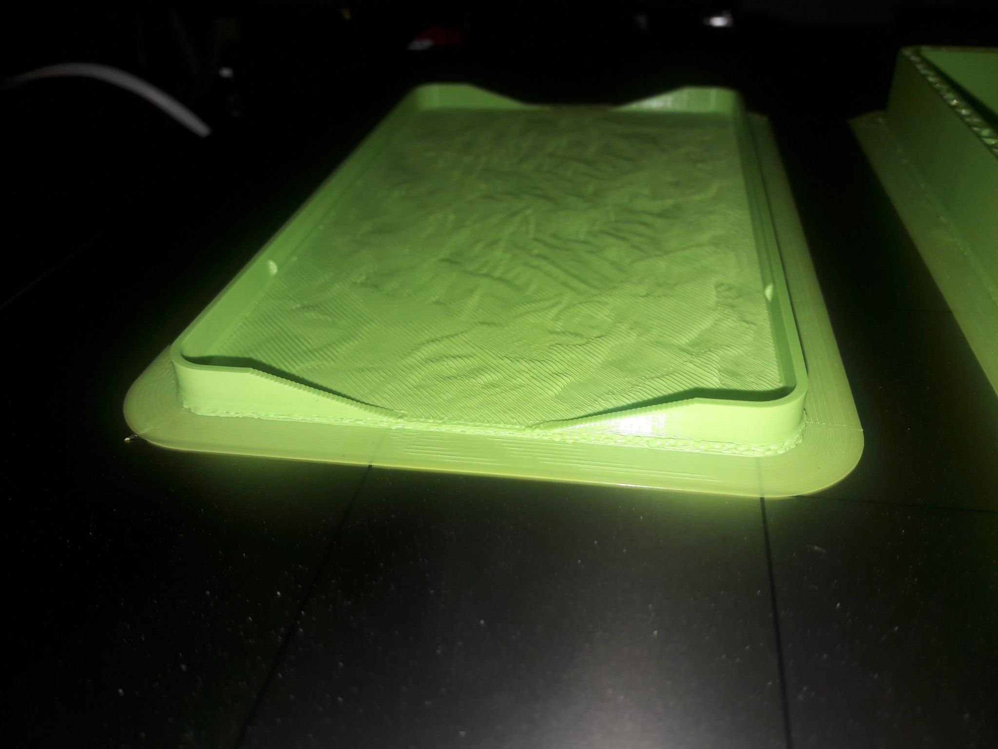

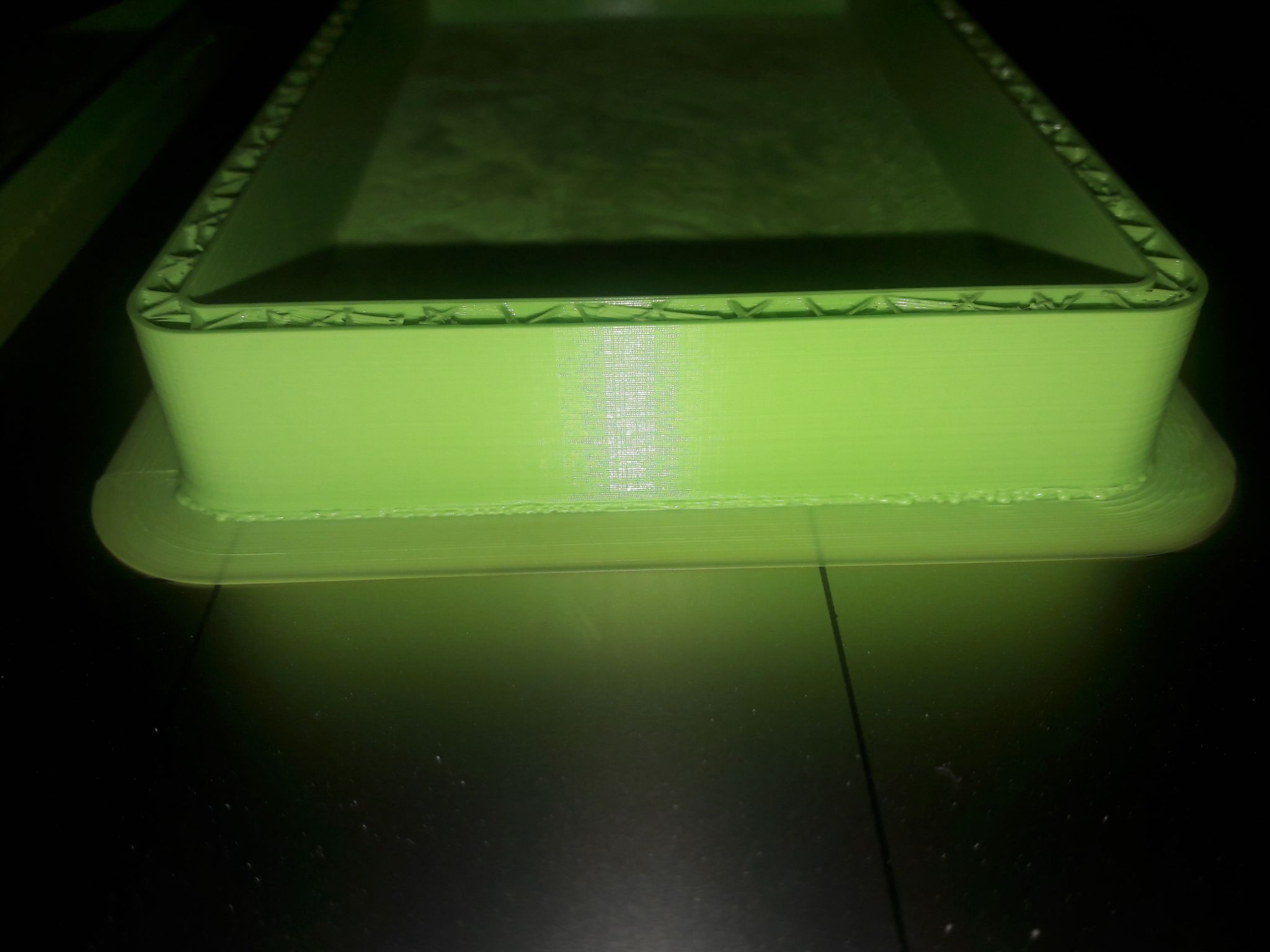

andurilmike Posté(e) Mai 8, 2021 Partager Posté(e) Mai 8, 2021 (modifié) Bonsoir, J'ai un petit soucis avec ma LK5 PRO qui me donne des résultats sur les première couches médiocre. La première couche est nickel mais après sur les bords c'est un peu dégueulasse, le réglage du plateau à été fait juste avant. Voici un exemple avec une boite imprimé + bordure en PLA Dailyfil à 215°C en 0.20mm à 50mm/s(j'ai essayé aussi à 200°C et à 195°C) avec cura 4.9.0 comme slicer. J'ai ça sur toutes mes impressions, sur mes benchy ça ne se voit que de très prés. Étant débutant dans l'impression 3D, je ne comprends pas trop d’où vient le probléme. Merci A+ andurilmike Modifié (le) Mai 8, 2021 par andurilmike Lien vers le commentaire Partager sur d’autres sites More sharing options...
PPAC Posté(e) Mai 8, 2021 Partager Posté(e) Mai 8, 2021 (modifié) Salutation ! Je suis pas sur de bien voir mais cela ressemble a une légère sur-extrusion qui cumulé créer des sur-épaisseur ... A combien le plateau chauffant ? (pas plus de 60°C pour du PLA ...) Ou alors il y a de l'humidité ou un défaut d’adhérence plateau ... tu le nettoie avec quelle produits ? (Des vagues car des bulles ou des décollement ou des vagues car trop de matière ?) A tu lu cela pour calibrer ton extrudeur et trouver le débit idéal Modifié (le) Mai 8, 2021 par PPAC Lien vers le commentaire Partager sur d’autres sites More sharing options...

Idealnight Posté(e) Mai 9, 2021 Partager Posté(e) Mai 9, 2021 Comment fais tu ton réglage buse/bed ? Ton filament est transparent ? Tu es sur que ta première couche n'est pas trop écrasée ? Lien vers le commentaire Partager sur d’autres sites More sharing options...

Idealnight Posté(e) Mai 9, 2021 Partager Posté(e) Mai 9, 2021 Un réglage buse/bed se fait à chaud de température avec un ticket de CB aux 4 coins + centre et tant qu'on touche aux molettes on fait le tour complet. Ensuite le réglage du z-offset, soit tu passes par ta machine soit tu peux le faire via pronterface par exemple. Si tu veux un bon réglage il te faudrait fairel'effort de comprendre le fonctionnement de pronterface ou autre afin de pouvoir gérer et contrôler tes paramètres machine 1 Lien vers le commentaire Partager sur d’autres sites More sharing options...
