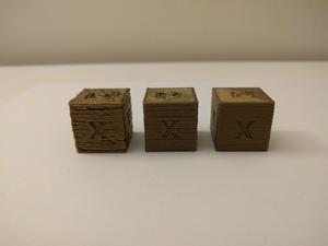

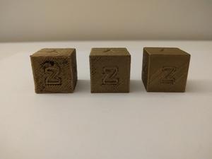

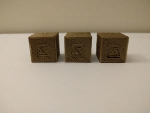

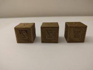

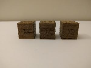

Hier soir j'ai pu enfin faire mes premières impressions avec ma Prusa i3 rework 1.5 !!
Je vais exposer ici le résultat et voir avec vous ce qu'il y a comme améliorations possible (à mon avis il y en a beaucoup, beaucoup, beaucoup =P).
J'ai pris un cube XYZ, celui-ci : http://www.thingiverse.com/thing:1586206
Face X : mini_870091467885813.jpg  Face Y : mini_776411467885862.jpg
Face Z dessous : mini_608281467885896.jpg  Face Z dessus : mini_609641467885956.jpg
Dans l'ordre de gauche à droite :
  • Première impression sur un meuble pas très stable du style table à roulette, autant dire pas l'idéal mais c'était pour tester ^^
  • Deuxième impression sur un meuble stable mais avec des vibrations, la structure de l'imprimante avait un peu de jeu au niveau d'un pied =S
  • Troisième impression après correction temporaire du jeu avec un feuille de papier pliée en deux.
Débutant à peine l'impression 3d je suis pas encore capable de repérer ce qu'il y a à corriger, sauf ce qui parait évident.

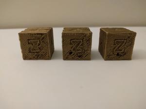

  1. Vérifier la longueur du fil extruder : Je pense, sans pouvoir l'affirmer sans vos conseils, qu'il n'y a pas assez de fil extruder ce qui provoque des trou ou des filaments trop fin. Au niveau de la face Z du dessus il y a pas mal de trous.
  2. Stabiliser l'imprimante pour éviter les vibrations : Répercutions directe sur la qualité, le cube 2 en est la preuve.
  3. Stabiliser la bobine de filament ? Est-ce si important au début ?
Je sais qu'il y a quelques tutos de calibration intéressant (je les ai déjà repérés), celui concernant l'extrusion du filament serait le premier à faire ?
Concernant les réglages de l'imprimante au moment de l'impression des cubes j'ai saisie dans la configuration du trancheur ce qui été indiqué dans la notice d'utilisation Emotion tech.
En résumé c'est ce qu'ils appellent une vitesse normal avec une buse de 0.4 mm et un filament en PLA de 1.75 mm (extrudeur à 200°C et plateau chauffant à 55°C).
Comme il y a des tonnes de paramètres possible je ne sais pas trop lesquels sont centraux, si quelqu'un peut m'aiguiller là-dessus que je sache au futur ce qui peut être intéressant de modifier/tester ?
Mis à part les défauts des impressions, j'ai adoré regarder l'imprimante faire son travail ! Je vais devenir accro aux vapeurs de PLA ! ^^

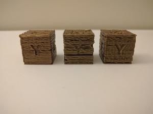

il y a 25 minutes, Loutre Atomic a dit :
Ne plie pas le papier. Pour la première couche, il faut mieux qu'il soit écraser pour bien coller.
il y a 31 minutes, Loutre Atomic a dit :
Je ne pense pas qu'il soit nécessaire. S'il n'y a pas dans la notice marquer qu'il faut flasher la carte arduino ou entrer dans l'eeprom pour changer des valeurs, c'est qu'il y a déjà le bon firmware avec les bon paramètres. Vérifie tout même si tu n'est pas sur du cablage des jumper de tes pololu (driver moteur).
Le reste des problèmes sont surtout niveau du trancheur (slicer).
Par exemple : la face X et Y, tes couches (layer) sont trop haut.
Mon layer height est de 0.3, réduire cette valeur ok mais jusqu'à quel point ? 0.25 ? 0.2 ?
En conséquence il y aura plus de couches si je comprends bien le principe ? De mémoire j'avais 68 couches pour le cube XYZ pour une taille finale de 20x20x20 mm.
Modifié (le) par Loutre Atomic
Ta buse est de quel taille?
Exemple : ma buse est de 0.3mm et ma première couche est de 0.3, les suivantes à 0.2.
Certains sont à 0.1mm pour de meilleur finition mais ça reste du gout de chacun.
Pour l'instant j'en suis pas à chercher l'utra précision, déjà faire une impression correcte ça me suffit. De quoi faire des pièces utiles dans un premier temps. Quand j'aurai bien prit en main je pousserai un peu plus la précision pour faire des maquettes =)
il y a 3 minutes, Loutre Atomic a dit :

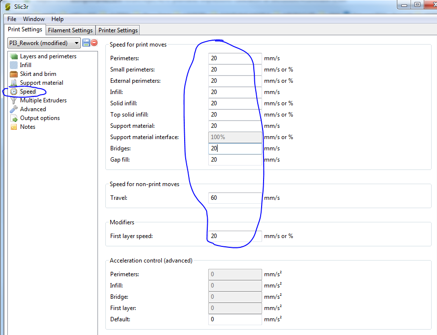

Tu peux rester sur du layer height de 0.3, mais augmente le débit de l'extruder. Tes fil sont trop fin, et pour les premiers testes, baisse la vitesse a 20 ou 25 mm/s. Ce sera lent mais tu isolera mieux les problèmes.
Pour augmenter le débit de l'extrudeur comme tu dis, c'est dans le trancheur que ça se trouve comme réglage ou c'est la puissance moteur avec le polulu ?
il y a 1 minute, Loutre Atomic a dit :
Oui c'est dans le trancheur, si c'est Slic3r, je peux t'aider mais si c'est cura ... tu devra attendre que les pro cura passe -_-
Slic3r =)
J'ai regardé pour la vitesse d'impression, il y a plein de réglage en fonction de la partie imprimée, je devrait donc baisser toutes les vitesses à 20-25 mm/s ?
il y a 28 minutes, Loutre Atomic a dit :
Slic3r =)
Oui
Ma config pour le debit, chaque imprimante est unique ( à cause des écartes d'erreur) donc modifi ce que tu voit qui ne convient pas après tes testes.
Tu as juste à recopier les valeurs.

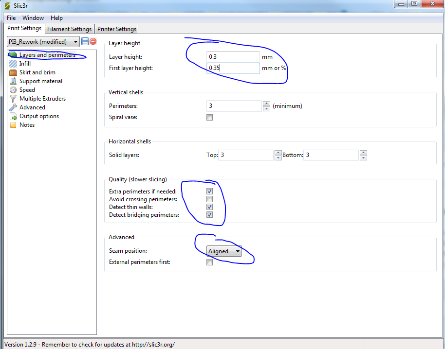

"Avoid crossing perimeters" pour le cube, c'est inutile. Tu verra probablement aucune amélioration.
Tu doit avoir un Direct drive donc ces paramètres devrait te convenir. Pareil, a modifie au vu du résultat : Lenght et minimum travel after retraction

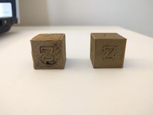

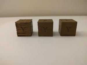

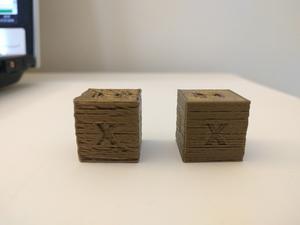

Face X :mini_924191467918819.jpg  Face Y : mini_766271467918942.jpg
Face Z dessus :mini_138581467918850.jpg  Face Z dessous : mini_685591467918923.jpg
Le premier cube correspond au troisième de la première fournée et le deuxième celui que je viens de faire avec tes paramétrages Orange =)
C'est déjà beaucoup mieux, mais la première couche me semble... bizarre, comme s'il y avait pénurie de fil =S
Le cube est plus lourd et bien plus régulier, reste encore des traits/rainures, pas encore assez de fil ?
Face Z dessous : on voit que tu n’écrase pas assez la première couche.
Face X et Y : peut etre trop haut  pour 0.3mm de layer heigh . Il faudra baisser a 0.2 pour voir.
Faxe Z dessus : effet du 0.3 layer heigh. Mais vu le point du commencement de remplissage (de la surface), tu dois avoir un autre problème du a la rétractation. Le debut du remplissage manque de matière.
Vérifie que ces cases sont décochées
S'ils étaient décochés, dans ce cas met 1 voir plus pour le Extra lenght
Je suppose que tu as bien configurer la partie "Filament settings". C'est facile donc je te montre pas :)

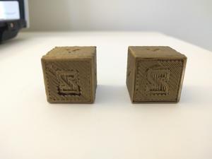

Face X : mini_105191467930800.jpg   Face Y :  mini_398931467930822.jpg
Face Z dessus : mini_705391467930844.jpg   Face Z dessous : mini_365871467930864.jpg
C'est de loin le plus beau de tous, il y a une variation de la couleur sur la face Z dessus et le Z dessous est toujours aussi moche. Reste le problème de la première couche, on le voit encore assez nettement sur la Face Y.
Quand je mets le flash en prenant une photo ça fait un magnifique petit cube en or : mini_975431467931045.jpg
Je vais dormir un peu, demain sera un autre jour de calibration ! ^^
Le centre de Z dessus fait un creux, La lettre Z semble enfoncer.
Les modifs a voir :
* dans "Print Settings/Infill/Fill density" augmenté le % de remplissage. Perso, je suis à 30% en Honeycomb pour des pièces importantes et en rectilinear pour moins (gagne temps et filament).
* dans "Print Settings/Speed/Brigdes" augmenté la vitesse > 35
A toi maintenant de trouver la config idéal pour ton imprimante bon courage :)
