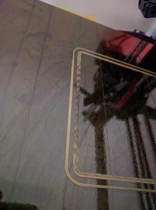

Je lance l'impression, le tour se fait bien, le début du brim aussi puis... tada !
Le brim déconne en faisant des sortes de vagues, l'imprimante fait clairement un bruit net de cliquetis. Ce qui m'étonne c'est que le pourtour est très bien, une partie du brim aussi mais la moité voir 3/4 du brim ondule.
@Silverglade Est-ce que ce serait ce que tu avais décrit ?
Le 08/07/2016 at 22:45, Silverglade a dit :
Si le brim est trop écrasé (visuellement c'est hyper plat, ou ca arrache le kapton, ou ça fait gondoler le brim) j'augmente le Z offset dans slic3r,
C'est quand même étonnant que ça me le fasse que maintenant alors que j'ai imprimé le guide fil sans problèmes.
Edit : J'ai augmenté de 0.05 le Z offset dans Slic3r et le brim semble Ok maintenant, à voir pour la suite, 4h10 d'impression !
Modifié (le) par Loutre Atomic
@Loutre Atomic Oui j'ai pensé à ça directement mais pas sur à 100%, relève le Z offset genre de 0.15/0.2mm pour voir si il y a une diff flagrante déjà.

il y a 53 minutes, Loutre Atomic a dit :
La première couche est parfaite, avec +0.05 de Z offset =)

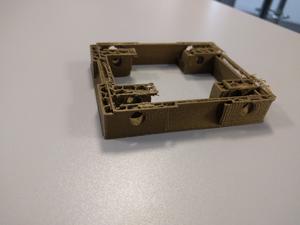

Petit défaut assez étrange : Il y a des vagues à droite de chaque saillie de la pièce, que ce soit une arête ou le pourtour des trous de vis, à l'intérieur comme à l'extérieur de la pièce. J'ai regardé sur https://www.logre.eu/wiki/RepRap_printDoctor, rien de semblable n'y est décrit. Une idée ?
J'ai eu aussi deux petit warping sur deux angles intérieur, ça je sais le pourquoi du comment ^^
Pour le décalage ça dépasse mon savoir, je préfère laisser ceux qui ont plus d'expérience te guider.
Pour la taille suffit de scaler en faisant une règle de trois sur l'écart par rapport à ta bobine et ce sera pile poil ^^
Et dans tous les cas pour la ramps il faut que tu mettes un ventilo (au moins 1 de 80mm).
Et pour les vagues étranges ça m'arrive d'en avoir à "haute vitesse", j'en ai jamais vu en dessous de 50mm/s (soit 35mm/s pour moi en impression lente) donc je pense que ça vient de ça mais vu que c'est pas systématique, je sais pas. Un coup de poncage au 400 et le soucis est réglé xD

Concernant ton décalage brusque, il se peux effectivement que ce soit la chauffe des MOSFETs de la ramp qui en soit la cause. Le refroidissement le confirmera.
Pour les vagues sur la pièce : https://www.simplify3d.com/support/print-quality-troubleshooting/#vibrations-and-ringing
En première cause ce serai la vitesse d'impression ou l'accélération après changement de direction... je vais devoir regarder ce que je peux tenter pour ça dans Slic3r. En dernier lieu la cause pourrait être du wobwob ! Mais en théorie la Prusa i3 est "immunisée" ^^
