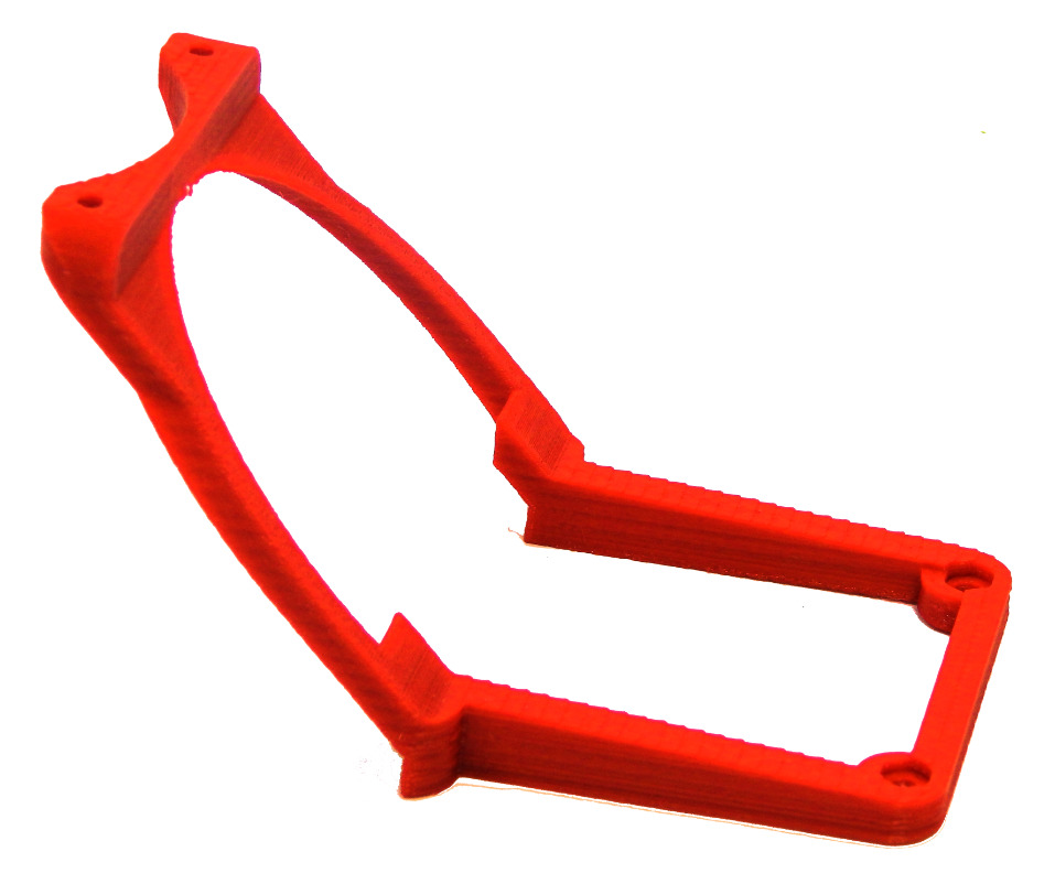

nicephore Posté(e) Juillet 13, 2016 Posté(e) Juillet 13, 2016 oui, non je sais pas. Mais dans tous les cas tu ne risque rien de refroidir les MOSFETs de la Ramp. Actuellement ils sont chaud lorsque tu imprime ?
Loutre Atomic Posté(e) Juillet 13, 2016 Auteur Posté(e) Juillet 13, 2016 Aucune idée, je n'ai pas du tout regardé la partie électronique de mon imprimante, à l'exception de la première fois que j'ai fait chauffé l'extrudeur/plateau en voyant une LED rouge s’allumer (petit coup de flippe) ^^ Mais à mon avis il y a des chances que ce soit ça, mon imprimante est dans le coin d'une pièce, la carte du côté du coin, ça doit pas aider.
Orange Posté(e) Juillet 13, 2016 Posté(e) Juillet 13, 2016 il y a 46 minutes, Loutre Atomic a dit : J'ai eu un décalage en X assez violent. Tu l'as vu se décaler ou c'est juste un constat apres avoir vu la pièce?
Loutre Atomic Posté(e) Juillet 13, 2016 Auteur Posté(e) Juillet 13, 2016 (modifié) Je m'en suis aperçu 5 couches trop tard, j'ai observé pour voir si ça pouvais gêner et j'ai fini par stopper l'impression. Modifié (le) Juillet 13, 2016 par Loutre Atomic
Silverglade Posté(e) Juillet 13, 2016 Posté(e) Juillet 13, 2016 (modifié) @Loutre Atomic Merde j'avais oublié, bennnnnn ou enlever la coque ou imprimer un boitier avec support pour ventilo 80mm Modifié (le) Juillet 13, 2016 par Silverglade
Loutre Atomic Posté(e) Juillet 13, 2016 Auteur Posté(e) Juillet 13, 2016 @Silverglade Sur la Prusa i3 Hephestos il y a un support de ventilateur pour la carte RAMP : Je suppose que ça peut s'appliquer aussi à la Prusa i3 ?
nicephore Posté(e) Juillet 13, 2016 Posté(e) Juillet 13, 2016 Et avec une boite comme celle-ci : http://www.thingiverse.com/thing:831696 ce serait mieux.
Loutre Atomic Posté(e) Juillet 13, 2016 Auteur Posté(e) Juillet 13, 2016 C'est effectivement bien mieux, il faut juste que je regarde si mon Arduino rentre dedans.... Merci @nicephore !
nicephore Posté(e) Juillet 13, 2016 Posté(e) Juillet 13, 2016 Dans la description : Case for Arduino Mega R3 and RAMPS 1.4
