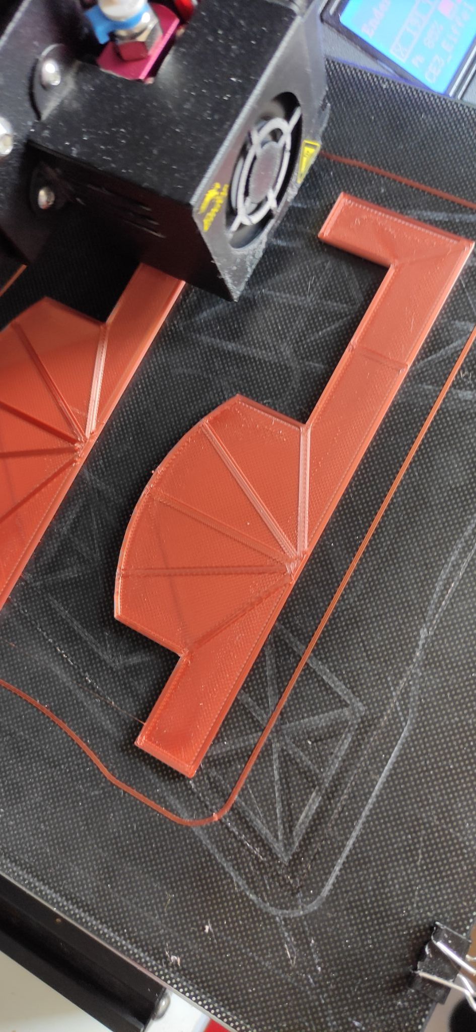

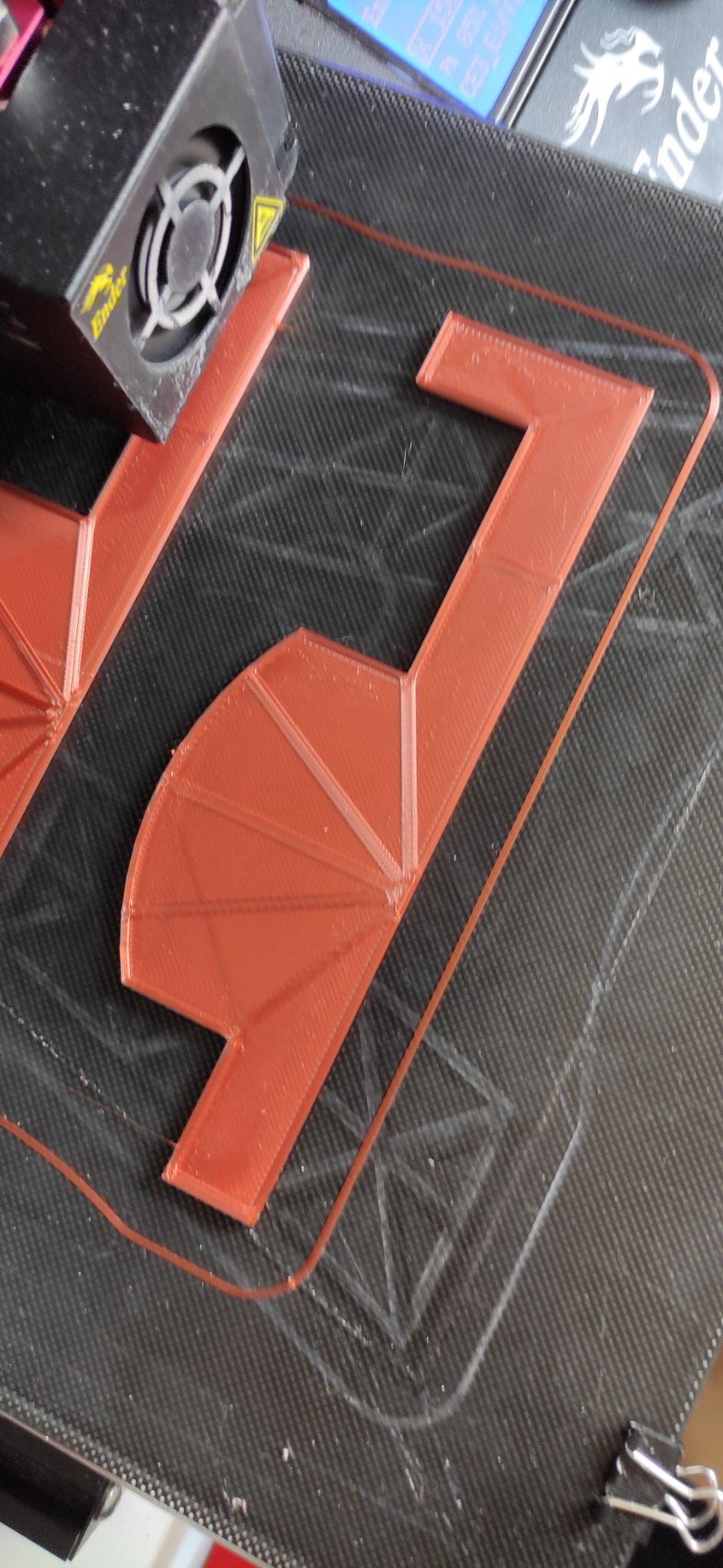

Titive Posté(e) Mai 29, 2021 Auteur Partager Posté(e) Mai 29, 2021 @Idealnight vitesse d'impression 50mm/s et la ventilation j'ai rien toucher 100% de vitesse du ventilo. J'etait a 120 Estep sur mon imprimante j'ai descendu a 105 mais avant d'arriver la j'ai fait 80/85/90/95/100 et maintenant 105 car les autres je voyer bien que pas assez de filament sorté, j'ai l'impression que c'est mieux mais pas encore parfait. J'avais caluler mon Estep : longeur = 150mm longeur demandé = 100mm longeur restant 67mm Estep 80 (quand j'ai calculer j'avais mis 80) = step 48,19mm hors déja a 80 il y avais pas assez de filament qui sorter alors la a 48 il y avais rien. j'ai l'impression que ça commence a faire des gros pater comme les photos que j'ai mis plus haut, a partir de la couche Z = 0.87, premiere couche parfaitement imprimé ! (et les autre aussi) a part a partir de la couche Z = 0.87 Désolé si je suis pas très clair Lien vers le commentaire Partager sur d’autres sites More sharing options...
PPAC Posté(e) Mai 29, 2021 Partager Posté(e) Mai 29, 2021 (modifié) il y a 14 minutes, Titive a dit : longeur demandé = 100mm longeur restant 67mm Cela ressemble au rapport si tu a le mode extrusion volumétrique activé ... a tu vérifié que tu n'a pas d'activé l'extrusion en mm3 via l’écran de l'imprimante ? Car là le rapport entre l'ancien ESteps/mm et le nouveau me semble vraiment trop grand pour être correcte ou alors tu part d'un ESteps/mm vraiment pas bon ... ou sinon, je ne comprendre pas bien tes explications ... Le 27/05/2021 at 15:26, fran6p a dit : Si l'extrusion volumétrique est activée dans le firmware, deux moyens de la désactiver : Via l'écran LCD: Configuration => Configuration avancée => Filament, sélectionner «E en mm3» pour activer / désactiver (Menu de ma CR30, peut être différent sur d'autres modèles) Via un Gcode: M200 D0 ou M200 S0 D1.75 ou M200 S0 Modifié (le) Mai 29, 2021 par PPAC 1 Lien vers le commentaire Partager sur d’autres sites More sharing options...
Titive Posté(e) Mai 29, 2021 Auteur Partager Posté(e) Mai 29, 2021 (modifié) Merci pour reponse, je regarde apres car la j'imprimé quelque chose / test donc je regarde si c'est activé, mais de memoire j'y ai pas toucher a ça, donc ça me parait bizarre qu'il soit activé. je regarde apres. Finalement ça marche bien la, le résultat et pas parfait mais 10x mieux qu'avant Modifié (le) Mai 29, 2021 par Titive Lien vers le commentaire Partager sur d’autres sites More sharing options...

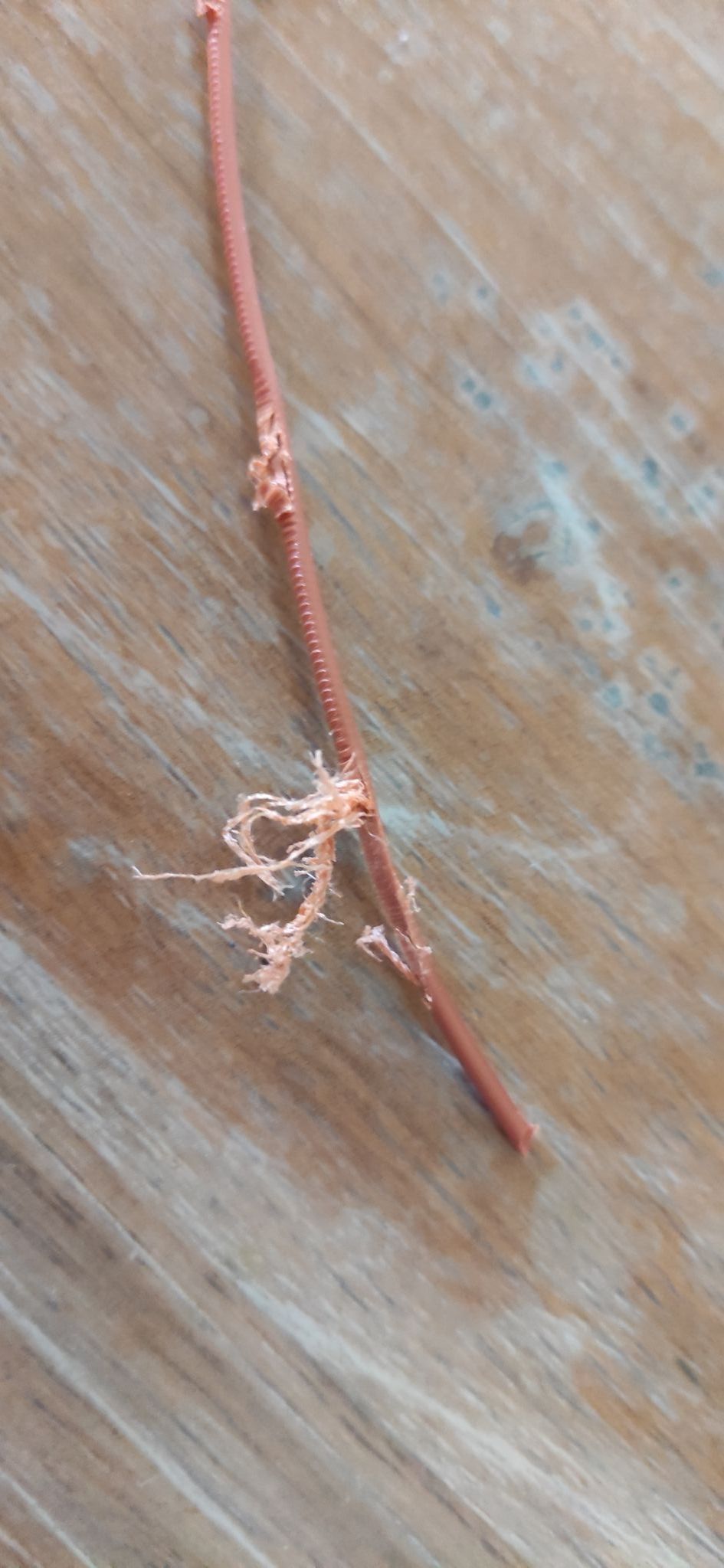

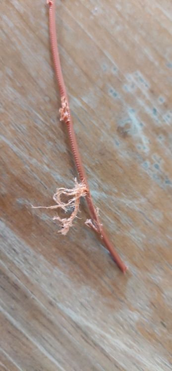

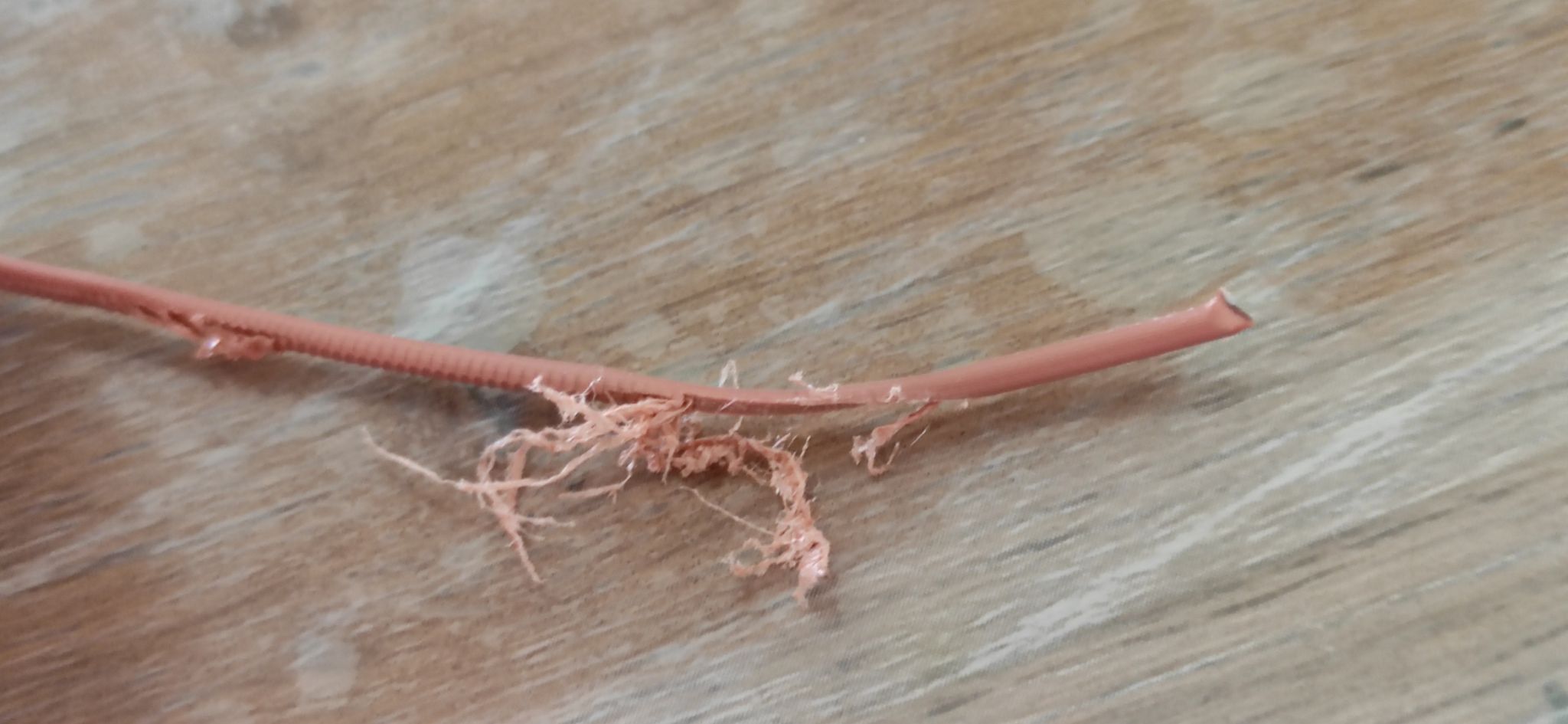

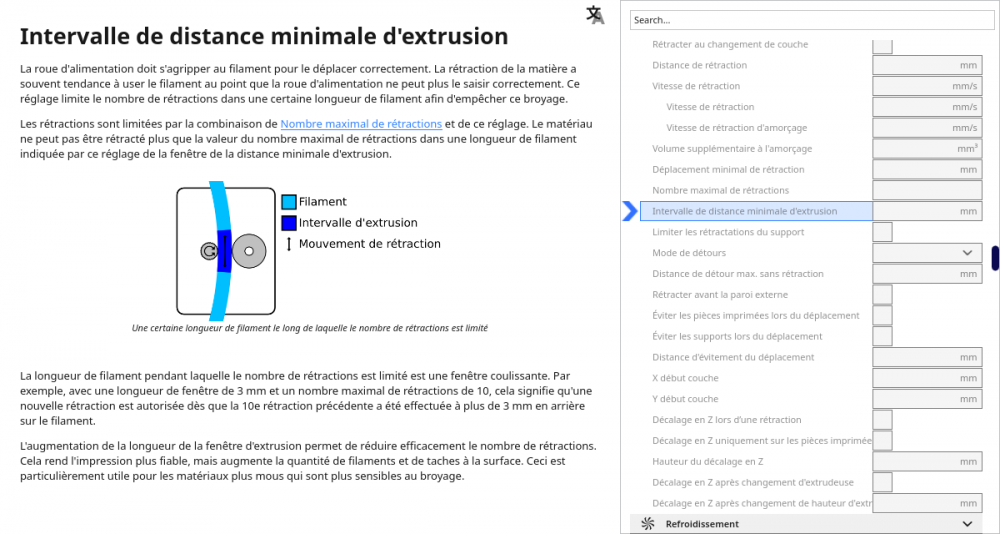

Titive Posté(e) Juin 1, 2021 Auteur Partager Posté(e) Juin 1, 2021 Voilà ça recommence ! J'ai fait 120h a peut près avant que ça arrive, et ça a arrivé car j'ai lancer un printe et l'extrudeur dois printe arrête (enlevé le filament du la buse) donc rétractation / insertion ! Et a force a bouffe le filament, une idée pour évité ça ?? 1 Lien vers le commentaire Partager sur d’autres sites More sharing options...
PPAC Posté(e) Juin 1, 2021 Partager Posté(e) Juin 1, 2021 Salutation ! Tu aura peut être des pistes de solutions avec https://www.simplify3d.com/support/print-quality-troubleshooting/grinding-filament/ 1 Lien vers le commentaire Partager sur d’autres sites More sharing options...
Titive Posté(e) Juin 1, 2021 Auteur Partager Posté(e) Juin 1, 2021 (modifié) merci pour ta réponse, mais j'ai déjà eu se problème et j'avais réussi a le corrigé, hors la vue qu'il soit imprimé des genre de barreau d'échelle bah dit a force de faire rétraction / insertion va bouffe le filament, et sur ton lien j'ai déjà fait les modif de ça, et donc la je sais pas quoi faire puisque si je lance une autre impression moins complexe car tout va bien. et si tu veux savoir sur je suis a 25mm/s pour la rétraction et l'insertion et a 4/5 mm de rétraction. Modifié (le) Juin 1, 2021 par Titive Lien vers le commentaire Partager sur d’autres sites More sharing options...

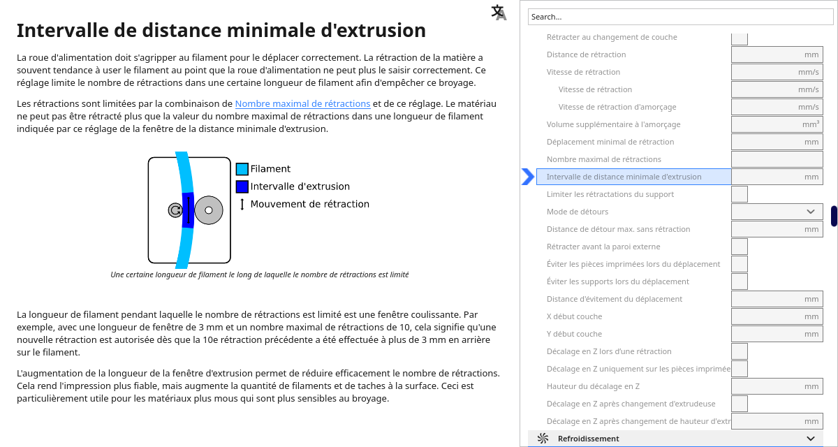

PPAC Posté(e) Juin 1, 2021 Partager Posté(e) Juin 1, 2021 (modifié) peut être d'autres pistes avec celui là ? https://support.3dverkstan.se/article/23-a-visual-ultimaker-troubleshooting-guide#grinding Sinon sous cura il y a un paramètre pour limiter le nombre de rétraction sur une certaine zone ... Citation Modifié (le) Juin 1, 2021 par PPAC 1 Lien vers le commentaire Partager sur d’autres sites More sharing options...
fran6p Posté(e) Juin 1, 2021 Partager Posté(e) Juin 1, 2021 Le ventilateur qui refroidit le radiateur de la tête fonctionne correctement ? Pour que le filament soit détérioré comme sur ta photo, c'est qu'il y a un problème dans la chaine d'extrusion. Voir et revoir : 1 Lien vers le commentaire Partager sur d’autres sites More sharing options...
