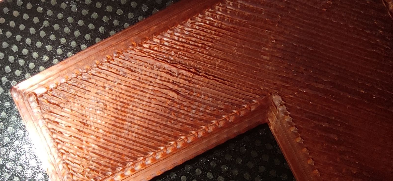

Titive Posté(e) Mai 19, 2021 Auteur Partager Posté(e) Mai 19, 2021 merci pour ton message, j'ai pas tout compris mais ok je vais essayer ça, les parametre vienne d'internet ... Lien vers le commentaire Partager sur d’autres sites More sharing options...
Titive Posté(e) Mai 19, 2021 Auteur Partager Posté(e) Mai 19, 2021 jsuis déja en generic pla Lien vers le commentaire Partager sur d’autres sites More sharing options...
Idealnight Posté(e) Mai 19, 2021 Partager Posté(e) Mai 19, 2021 Prends un profil de base Ender 3 sans rien modifier dessus sauf la température de la buse et du plateau. Là tu as des paramètres qui ne sont pas bons. 1 1 Lien vers le commentaire Partager sur d’autres sites More sharing options...
fran6p Posté(e) Mai 20, 2021 Partager Posté(e) Mai 20, 2021 Il y a 19 heures, Sidewaindeur a dit : Et en hauteur de couche tu mets 0.15 C'est peut-être valable pour les Artillery mais pour les Creality, il vaut mieux utiliser un multiple de 0,04 (donc 0.12 ou 0.16, 0.20 …). Ce sont d'ailleurs les hauteurs de couches des profils génériques Creality. Lien vers le commentaire Partager sur d’autres sites More sharing options...
PPAC Posté(e) Mai 20, 2021 Partager Posté(e) Mai 20, 2021 il y a une heure, Sidewaindeur a dit : 1/254=0.04, c'est arbitrairement culturel et pas technique du tout. se serai pas plutôt pour avoir une hauteur de couche adapté au pas de la vis de l'axe Z ? cf https://blog.prusaprinters.org/fr/calculateur-reprapr_3416/ Hauteur de couche optimale pour votre axe Z Lien vers le commentaire Partager sur d’autres sites More sharing options...

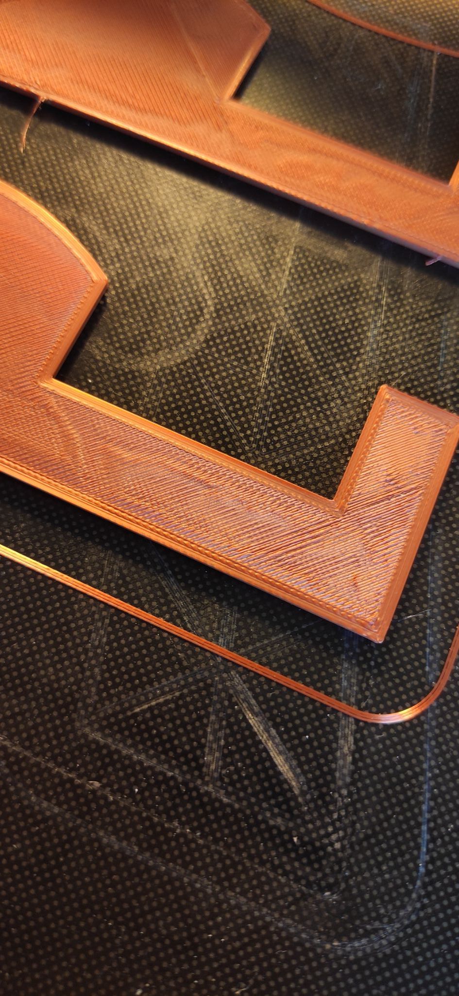

Titive Posté(e) Mai 20, 2021 Auteur Partager Posté(e) Mai 20, 2021 oulala ça fait plaisir de voir plien de message, tout d'abord merci a tous d'avoir pris le temps de m'aider, et je vais suivre en premier les parametre de @Sidewaindeur et je doit vous dire que je fait des printes detailler et donc l'extrudeur fait que des "vas et viens" et je chauffe a 195° car je veux aucun cheveux d'ange Lien vers le commentaire Partager sur d’autres sites More sharing options...
fran6p Posté(e) Mai 21, 2021 Partager Posté(e) Mai 21, 2021 Il y a 22 heures, Sidewaindeur a dit : Parce qu'ils sont habitués aux pouces. Comme diraient mes petits enfants / neveux : «portenawak». Aucun rapport avec les pouces mais uniquement des rapports arithmétiques : les chiffres / nombres qui composent les différents éléments. Donc en conclusion: quand on ne sait pas on évite de dire dire des «bêtises» / énormités. Je te conseillerai franchement d’être un peu plus humble dans tes réponses si tu cherches vraiment à aider. Ici, on évite les infox (fakenews) et on préfère étayer nos propos afin que chacun puisse se faire sa propre opinion. Lien vers le commentaire Partager sur d’autres sites More sharing options...

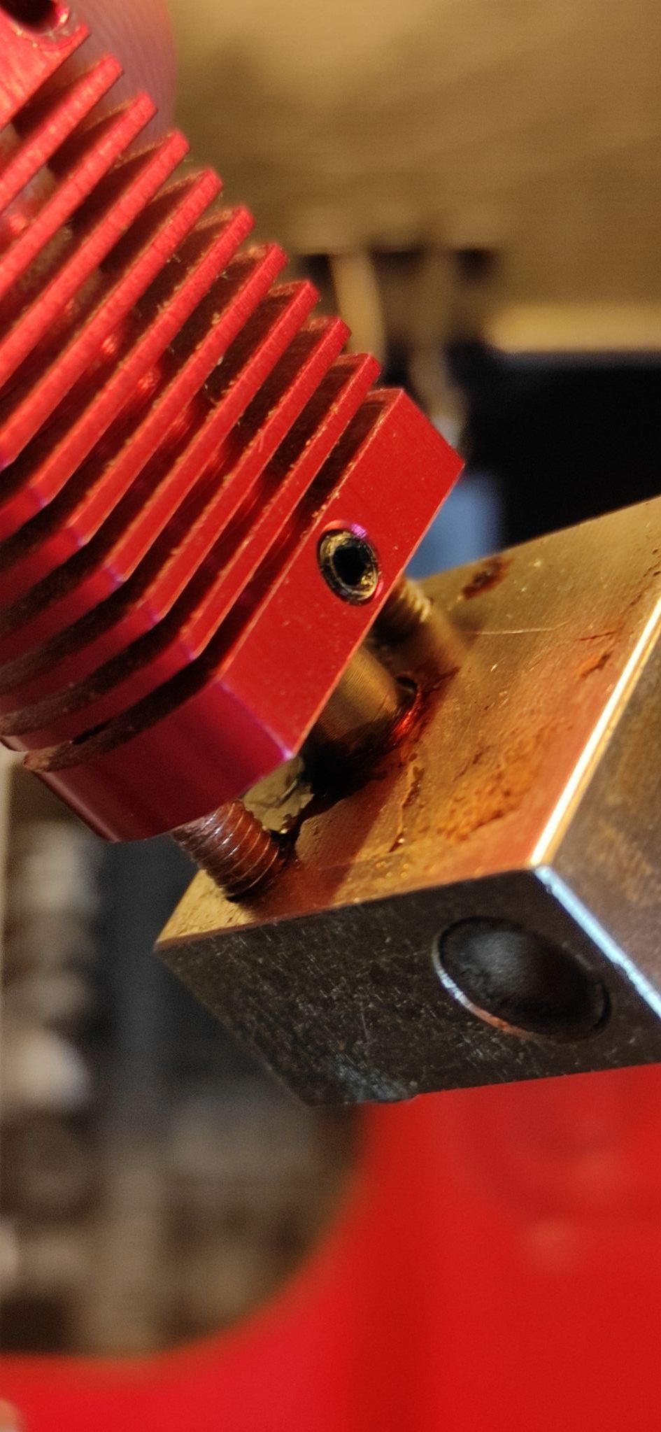

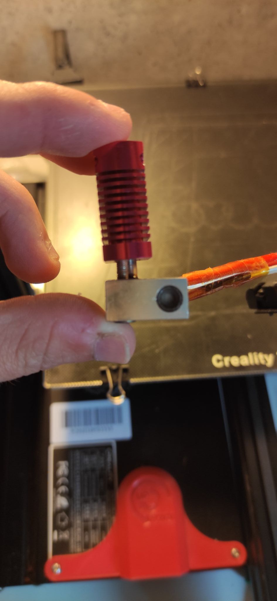

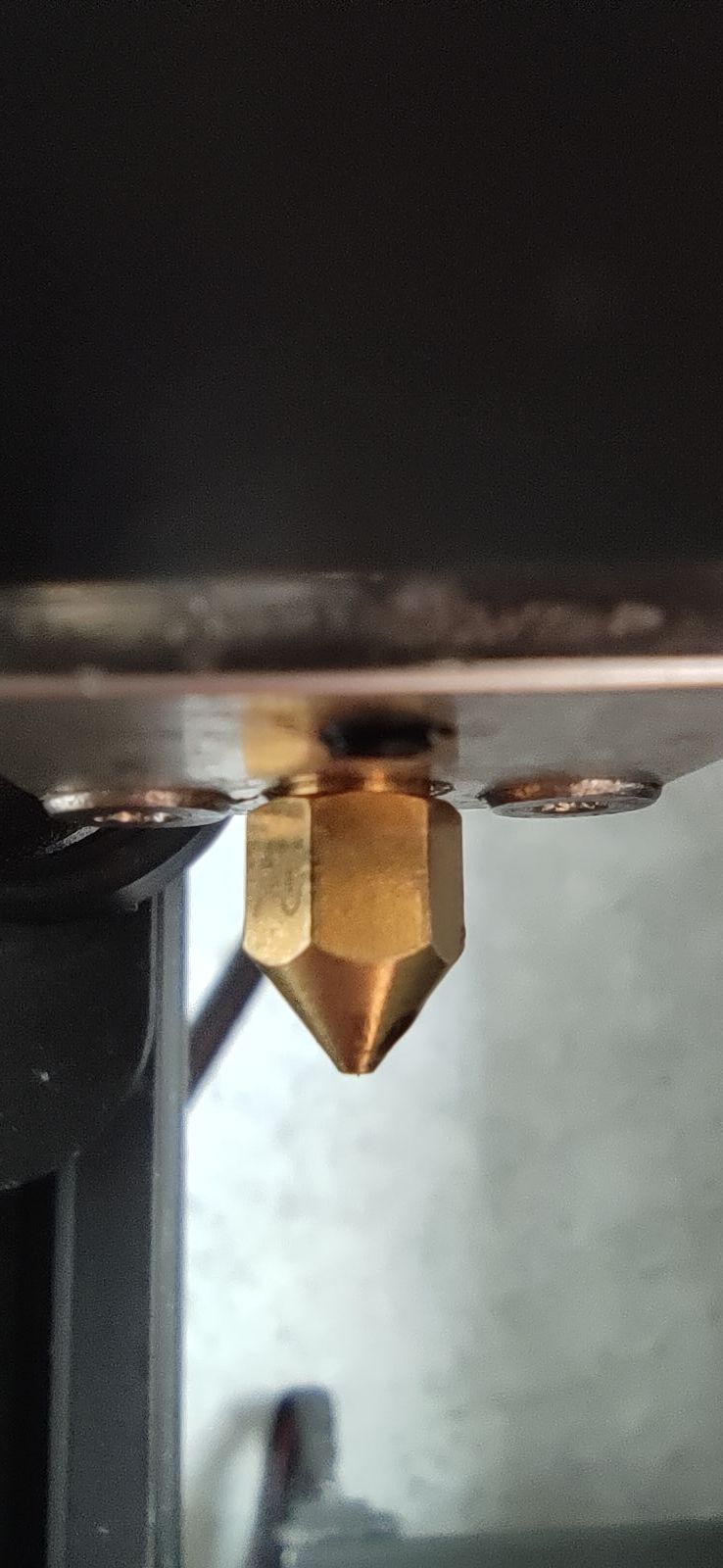

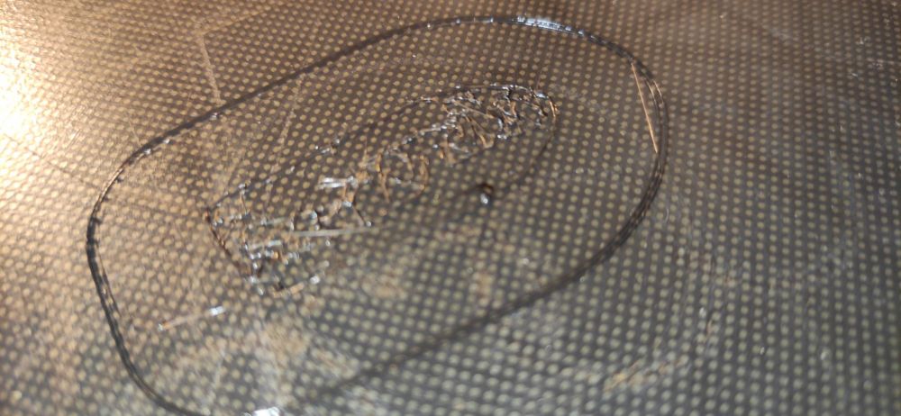

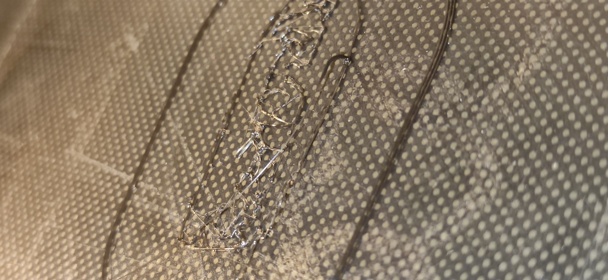

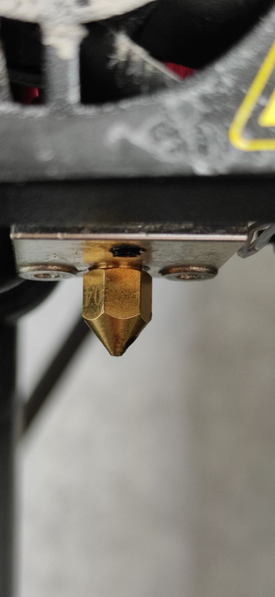

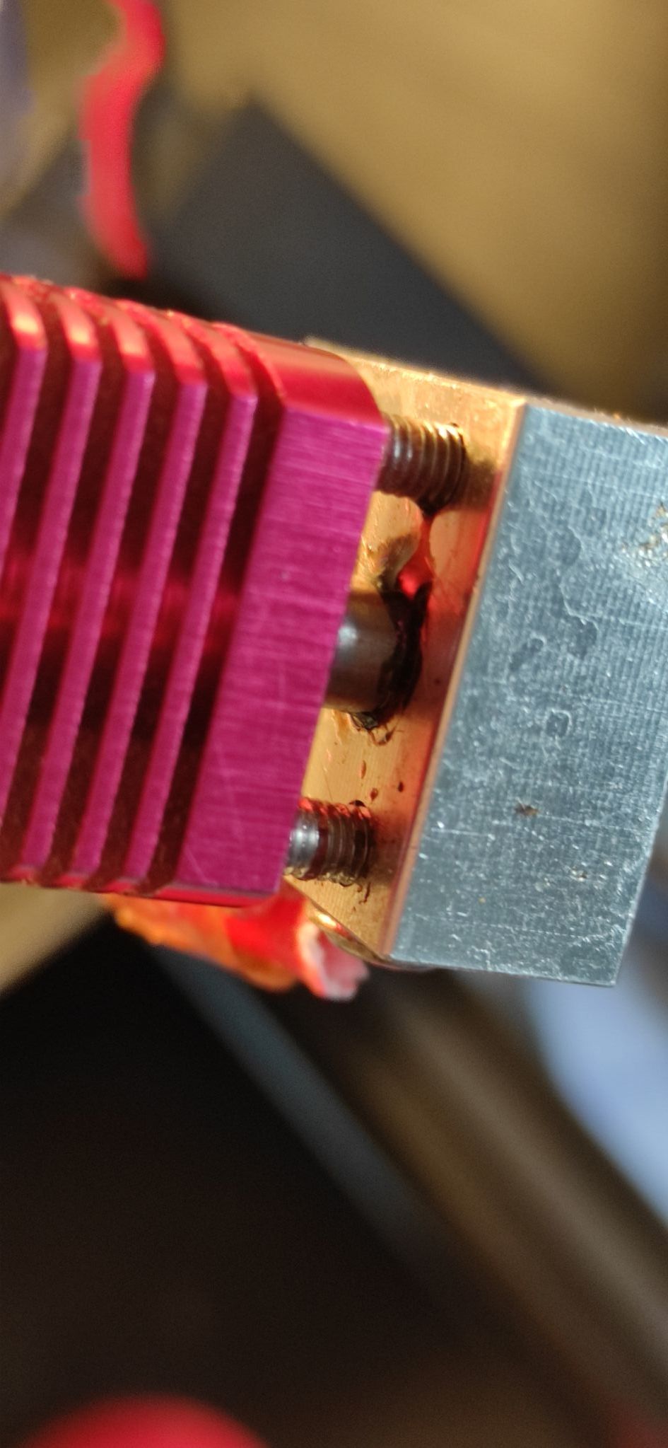

Titive Posté(e) Mai 25, 2021 Auteur Partager Posté(e) Mai 25, 2021 Svp aidez moi ! Je sais plus quoi faire ... ça fuit alors que je fait comme la Titi procédure ! J'en peut plus ! Lien vers le commentaire Partager sur d’autres sites More sharing options...
PPAC Posté(e) Mai 25, 2021 Partager Posté(e) Mai 25, 2021 Arf ... courage ... un contre temps ... Donc un genre de jeu dans le filetages du heatbreak et/ou taraudage du bloc de chauffe... Peut être utiliser un truc de plombier ? https://www.google.com/search?q=Ruban+téflon+PTFE+plomberie Ou alors investir dans une nouvelle tête ? ou juste un bloc chauffant et un heatbreak ? Mais là je n'ai pas de solution miracle a proposer car je n'ai pas de ender ... peut être qu'un autre utilisateur aura un truc ... 1 Lien vers le commentaire Partager sur d’autres sites More sharing options...
Idealnight Posté(e) Mai 26, 2021 Partager Posté(e) Mai 26, 2021 Tu dois zappé un ou des trucs dans la titi's procédure pour sur. Par contre l'inclinaison de ton heatbreak est bien curieux, n'aurais-tu pas biaisé quelque chose ? Lien vers le commentaire Partager sur d’autres sites More sharing options...

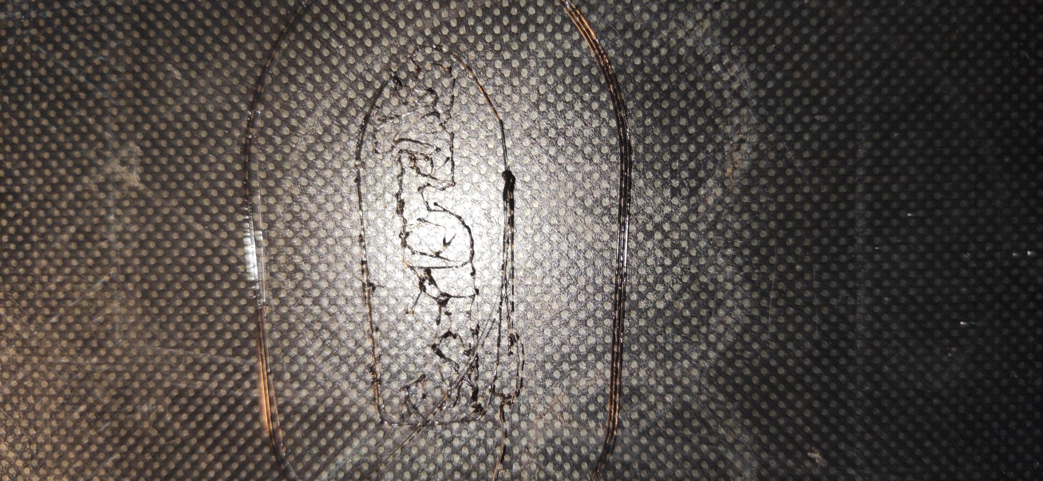

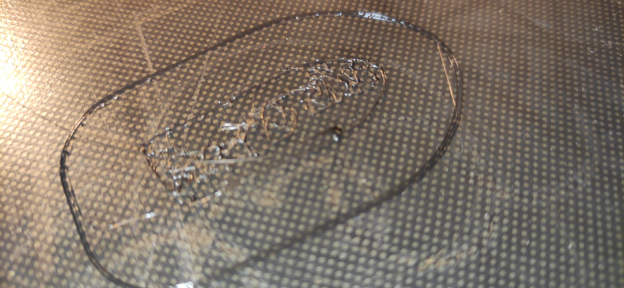

Titive Posté(e) Mai 26, 2021 Auteur Partager Posté(e) Mai 26, 2021 J'ai rien fait pour que ça soit tordue, je vient de commander tout un ensemble ça arrive aujourd'hui, ça imprime mal depuis que j'ai changer pour tube ptfe, j'ai une vidéo que j'ai fait pendant l'impression mais je peut pas la mettre ici car trop long, il y a un modo ou un admin ou autre qui peut m'ajouter sur discord ou sinon je donne mon adresse mail, car on voit bien que quand je lance une impression ça se passe bien et après le filament ne sort plus, juste par goûte et donc ça fait du caca, et j'ai aussi l'impression que le filament ne sort plus quand il vient de faire une rétractation. Je suis perdu je suis plus quoi faire, et Estep et plus élevé que la normale et ça marche toujours pas, le filament a toujours du mal à sortir, alors que quand je le fait chauffe la tête et que je fait sortir la filament a la mains (sans lancé une impression) bah ça marche nickel.... Je suis a bout du rouleau Lien vers le commentaire Partager sur d’autres sites More sharing options...

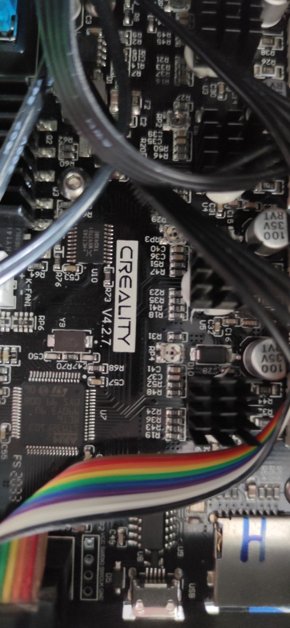

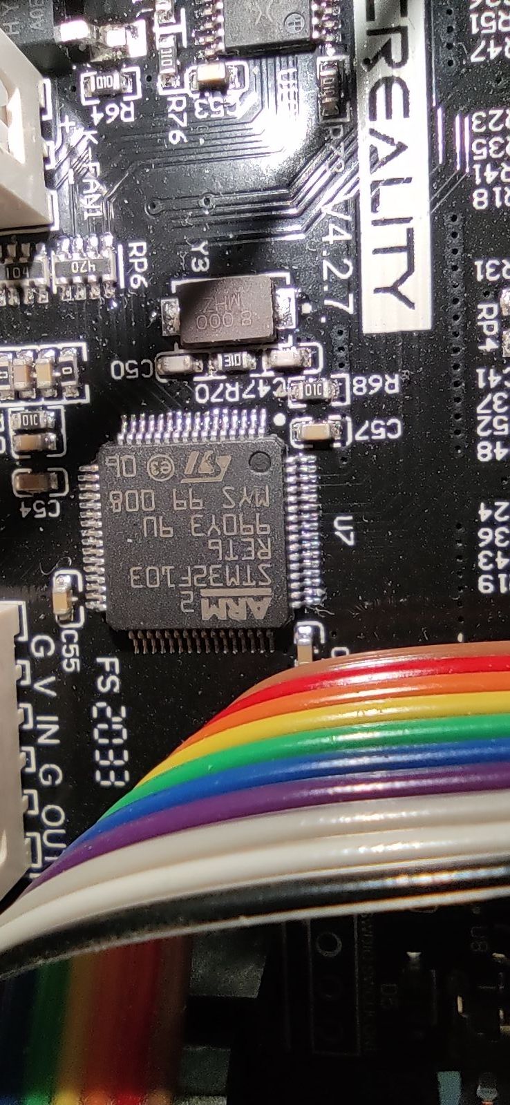

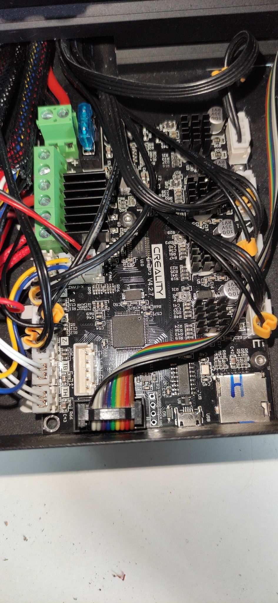

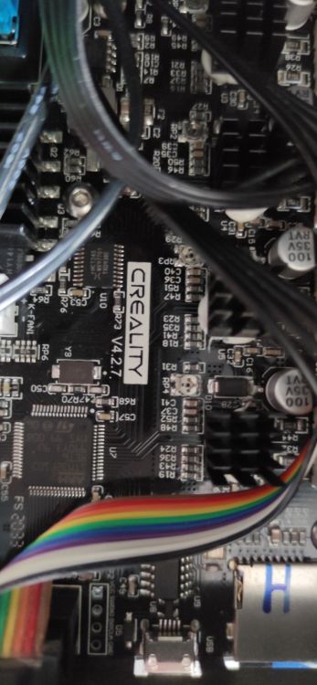

Idealnight Posté(e) Mai 26, 2021 Partager Posté(e) Mai 26, 2021 Tu dois comprendre quelque chose, nous ne sommes pas un SAV donc discord ou autre tu peux oublier. C'est un forum d'entraide, on n'est pas payé et on prend sur notre temps libre pour aider... Donc sois patient, réalises les tests que l'on te demande sans jamais te précipiter, parfois cela prend du temps mais au final on finit généralement par résoudre les problèmes... Peux tu nous faire des photos de la carte mère et des branchements. Quand tu vas monter ton nouveau heatbreak, fais bien attention a respecter la Titi's procédure (notamment la partie sur le 1/4 de tour) Pour la sonde du heatbreak attention de ne pas trop serrer la vis sinon ça va couper le fil, bien remettre en place la thermistance. (si tu décides de les changer en même temps soit tu repasses le cable en entier si il est assez long sur le neuf soit tu devras faire une soudure en utilisant des gaines thermo rétractables) 1 Lien vers le commentaire Partager sur d’autres sites More sharing options...
Titive Posté(e) Mai 26, 2021 Auteur Partager Posté(e) Mai 26, 2021 Je sais bien que vous êtes pas un SAV mais j'ai tout fait de votre procédure et ça marche pas, je fait des teste je change des pièces et rien ne va donc forcément au bout d'un moment je suis a bout, et dans votre procédure il y a un plan où il doit avoir 3mm entre le radiateur et le corps de chauffe si je mets 3 mm la buse ne peut pas se visé à fond et dépasse d'au moins 3 4 mm donc c'est pas possible, mon père qui et dans se corps de métier, il a refait tout les filtage et rien ne va ! Lien vers le commentaire Partager sur d’autres sites More sharing options...
PPAC Posté(e) Mai 26, 2021 Partager Posté(e) Mai 26, 2021 (modifié) Pour ton problème de fuite au niveau du heatbreak/bloc de chauffe, il faut peut être usiner (corriger d'éventuel bavures ou defaut de finitions, pour cela finement poncer avec du papier abrasif à l'eau grain 600 ? sur une surface bien plane ) pour bien aplanir et lisser, les zones en contacte de la buse et du heatbreak pour garantir un bon scellé lors du serrage ? Modifié (le) Mai 26, 2021 par PPAC 1 Lien vers le commentaire Partager sur d’autres sites More sharing options...
Titive Posté(e) Mai 26, 2021 Auteur Partager Posté(e) Mai 26, 2021 (modifié) J'ai acheter un nouveau bloque de chauffe, il me reste plus cas l'installer, je vais voir si ça résous le problème. Je vient de finir de changer mon bloque de chauffe et ça marche nickel ! ! Après à voir la suite de l'impression mais pour l'instant c'est parfait ! Modifié (le) Mai 26, 2021 par Titive 1 Lien vers le commentaire Partager sur d’autres sites More sharing options...
PPAC Posté(e) Mai 26, 2021 Partager Posté(e) Mai 26, 2021 Il y a 5 heures, Titive a dit : Je vient de finir de changer mon bloque de chauffe et ça marche nickel ! Ha cool ! Donc un gros défaut matériel filetage et/ou taraudage ! Profite, bonnes impressions et bonne continuation ! 1 Lien vers le commentaire Partager sur d’autres sites More sharing options...

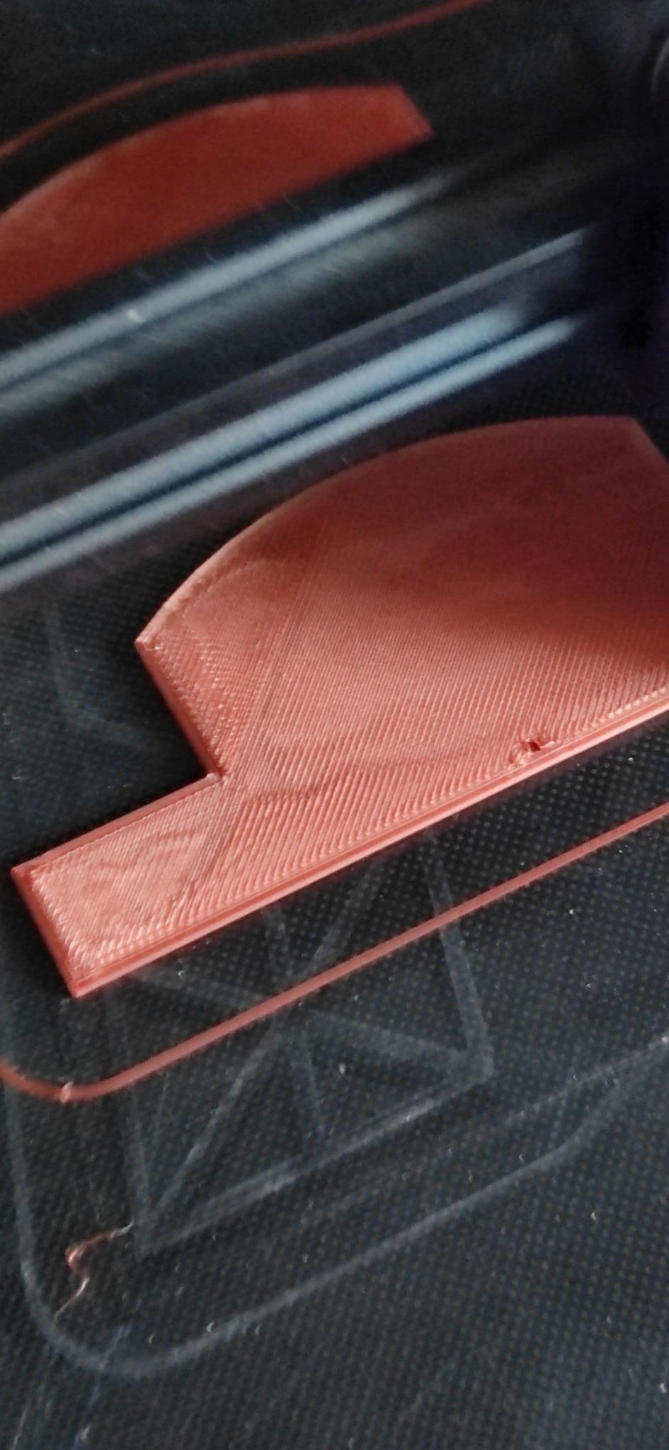

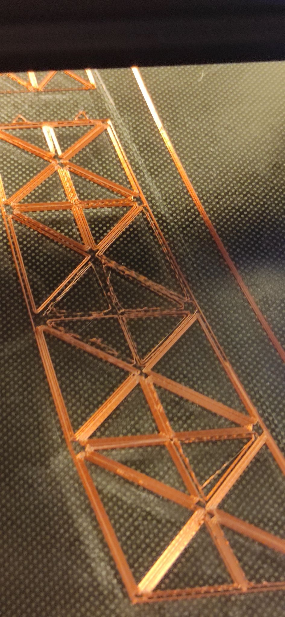

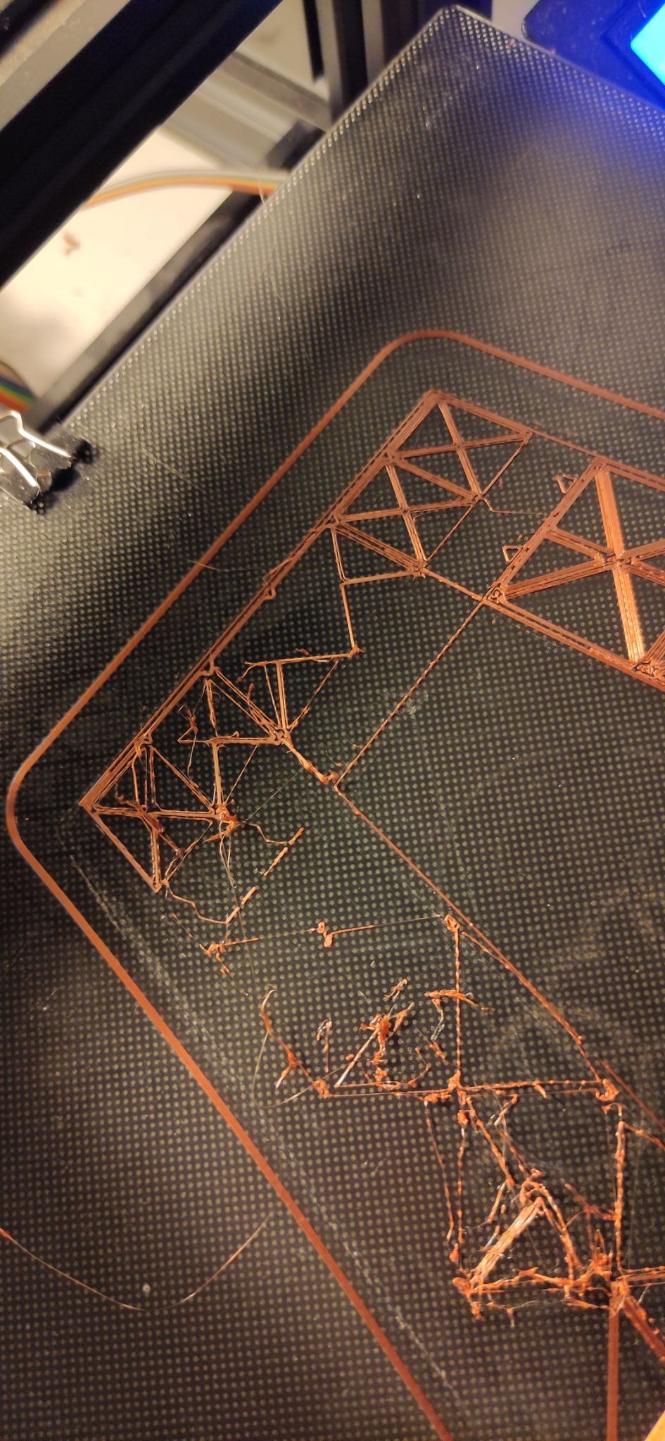

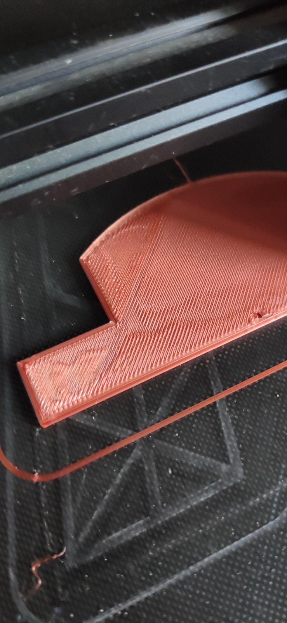

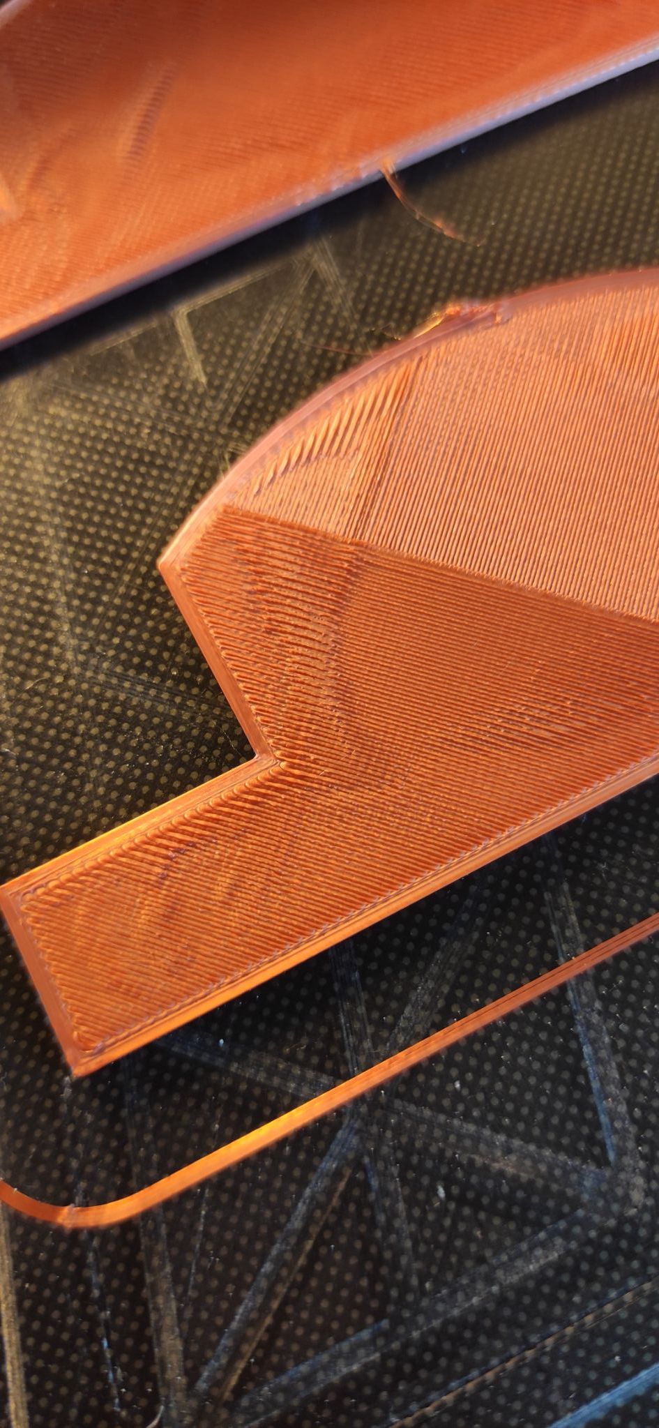

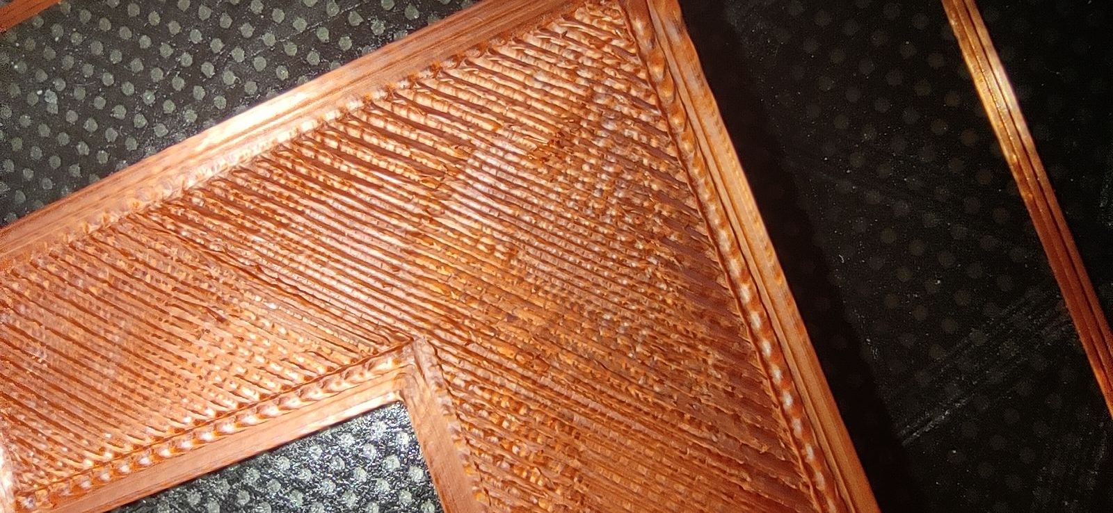

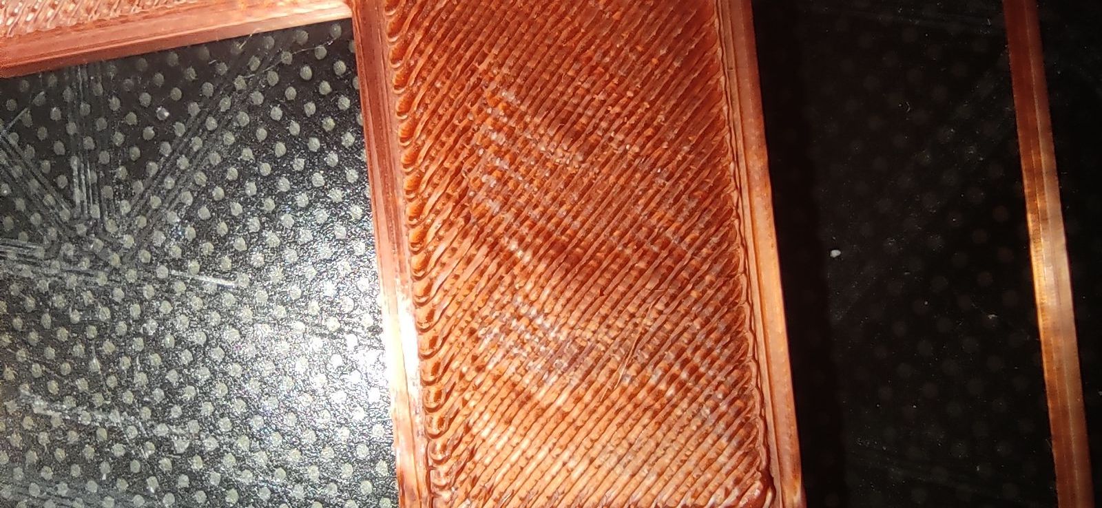

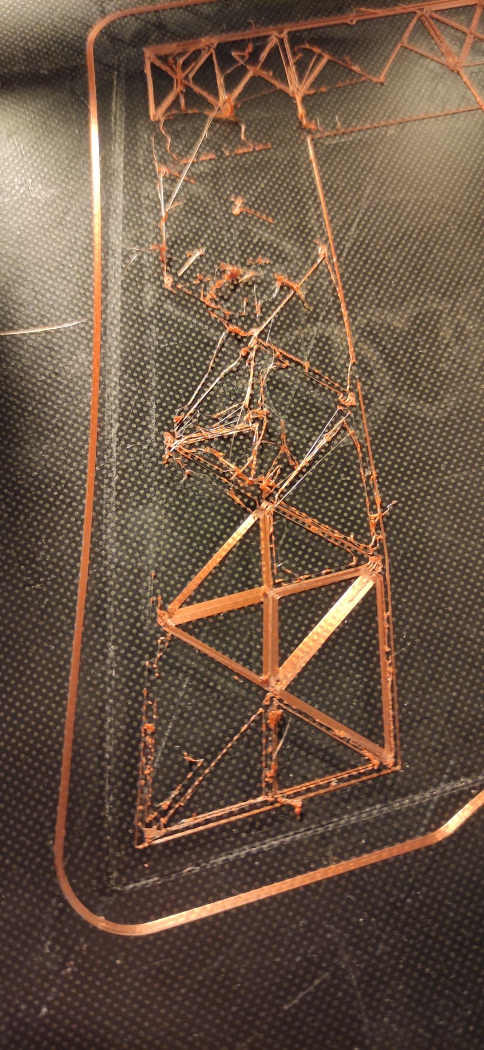

Titive Posté(e) Mai 27, 2021 Auteur Partager Posté(e) Mai 27, 2021 (modifié) Super merci je vais regarder ça, c'est tu pourquoi ça fait ça aussi ?? J'ai arrêté l'impression, ça fait de la merde et surtout ça lève ma tête d'impression Modifié (le) Mai 27, 2021 par Titive Lien vers le commentaire Partager sur d’autres sites More sharing options...
PPAC Posté(e) Mai 27, 2021 Partager Posté(e) Mai 27, 2021 Il y a 5 heures, Titive a dit : ça lève ma tête d'impression Pour moi, là tu a de la sur-extrusion cela créer des sur-épaisseurs ... ou alors tu a un défaut de déplacement de l'axe Z ... A tu calibré ton extrudeur ? Enfin pour d'autre pistes, des guides visuel de défauts d'impressions : https://www.simplify3d.com/support/print-quality-troubleshooting/https://www.grossiste3d.com/content/27-identifier-et-corriger-les-defauts-d-impressionhttps://all3dp.com/1/common-3d-printing-problems-troubleshooting-3d-printer-issues/https://rigid.ink/pages/ultimate-troubleshooting-guide/https://reprap.org/wiki/Print_Troubleshooting_Pictorial_Guidehttps://cults3d.com/fr/blog/articles/identifier-corriger-defauts-problemes-impression-3Dhttps://wiki.logre.eu/index.php/RepRap_printDoctorhttp://www.geeetech.com/blog/2016/12/troubleshooting-guide-to-19-common-3d-printing-problemspart-one/https://support.ultimaker.com/hc/en-us/sections/360003695960-3D-Printshttps://support.3dverkstan.se/article/23-a-visual-ultimaker-troubleshooting-guide Sinon, tout en bas de la liste de l'extension Cura «Settings Guide», se trouve une section «Troubleshooting». Tiens nous au jus et bonne continuation ! 1 Lien vers le commentaire Partager sur d’autres sites More sharing options...
Idealnight Posté(e) Mai 28, 2021 Partager Posté(e) Mai 28, 2021 Tes vitesses d'impression ? Et ta ventilation ? Lien vers le commentaire Partager sur d’autres sites More sharing options...
Titive Posté(e) Mai 28, 2021 Auteur Partager Posté(e) Mai 28, 2021 d'accord merci je vais regarder tout ça, je sais juste que ma première couche se passe nickel et après ça merde comme ça Lien vers le commentaire Partager sur d’autres sites More sharing options...
