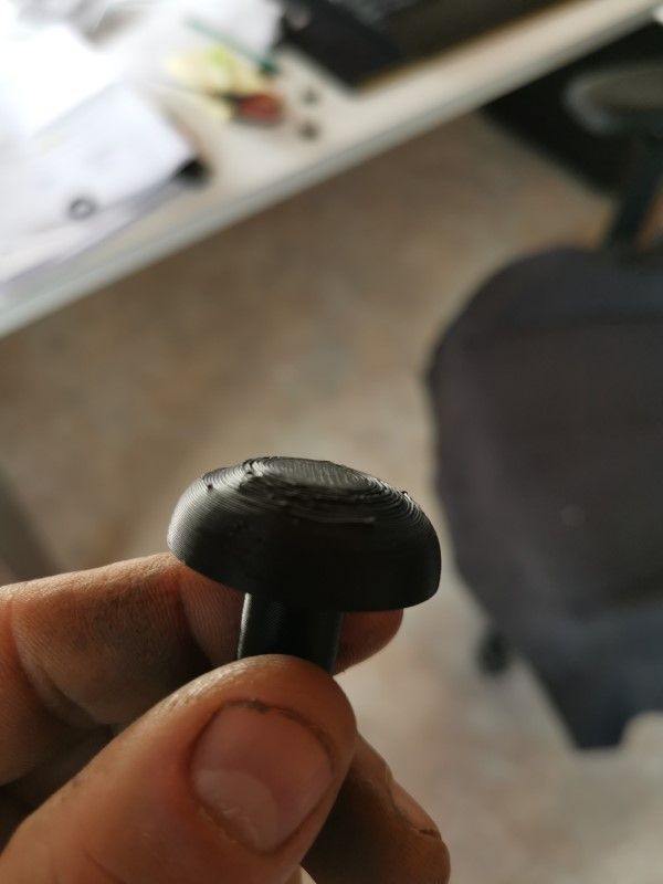

Je débutes dans l'impression 3d, j'ai voulu faire un truc simple qui me servira pour le jardin, des embouts de tuteurs spiralés acier.
Rien de bien extraordinaire sauf pour un débutant 🙂
J'ai vite compris que je devais mettre des supports pour réaliser cet objet:
C'est la seule façon que j'ai trouvée utilisant le moins de support. J'ai vu qu'il y avait des options de supports mais je n'ai pas fait assez de tests pour tout comprendre.
Une photo de l'objet brut:
Et voici le résultat lorsque je retire les supports. Je n'ai pas fait ca comme un barbare, ils se sont enlevés facilement.
Au niveau des supports, l'impression n'est pas nette-belle-uniforme. Je ne pense pas avoir arraché de la matière.
Pourriez vous m'expliquer à quoi cela pourrait être du?
J'utilise S3D et le fil est du PLA
Merci et belle soirée
Malheureusement souvent les supports laissent de petites traces.
Mais tout dépend de la pièce, de l'imprimante et des paramètres de supports.
Par contre vu la pièce pour moi il ne devrait pas avoir besoin de supports.

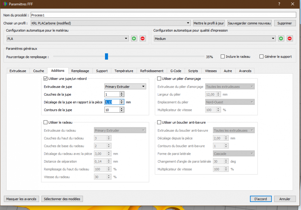

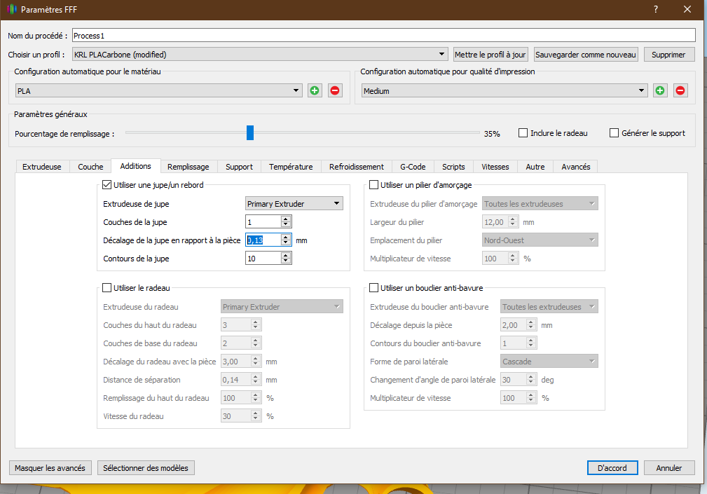

Je te conseille d'utiliser une Jupe avec un décallage minimum (entre 0.05 et 0.1) et un nombre de contours conséquents (10 ou 15).
Cela t'éviteras d'utiliser le support et ton objet ne se décollera plus si facilement, car tu auras une base "large". Ensuite tu enlèves la jupe avec un cutter ou scalpel, ou si tu as trouver le réglage optimum (décalage par rapport à la pièce),  il s’enlèvera tout seul ^^

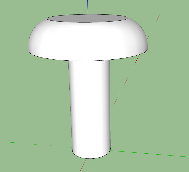

Bonjour, Voici le stl. Mais je ne pense pas que cela vienne de lui. C'est une forme toute simple....

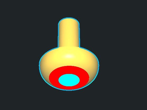

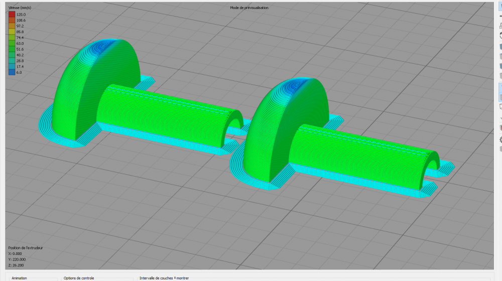

Je viens de visionner ton stl, je ne connais pas S3D mais a mon avis il doit y avoir la même possibilité que sous cura, il faut utiliser le mode aperçu pour regarder comment il va imprimer les couches les unes après les autres.
Comme te dit @Krl utiliser une bordure te permettra d'avoir une meilleure adhérence et pour le moment ne cherches pas a changer les paramètres, coches juste l'option bordure avec 5/10 lignes cela sera suffisant.
Sinon ta conception pose problème a mon avis, là je ne peux pas tester sur l'imprimante car je suis en travaux et celle-ci est dans le placard ^^.
Mais à l'aperçu tes premières couches ont un porte à faux beaucoup trop large donc je t'inviterai a la reconcevoir sinon les supports seront obligatoires (vers la 10eme/15eme couche cela va mieux.
Donc pour moi si tu ne veux pas de support et avoir quelque chose de propre il faut revoir ton arrondi du départ sur la pièce tout simplement 🙂.

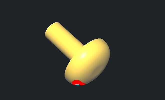

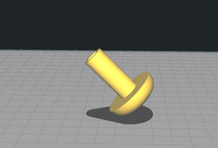

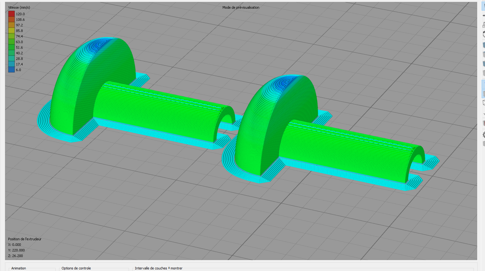

Une autre possibilité serait de réorienter ta pièce sur le plateau. Et plutôt que faire ta face plate sous la tête du «champignon», la mettre sur une face.
Tests avec Cura mais ça doit également être possible avec Simplify3D.
Placement sur la tête du champignon (les parties en surplomb sont indiquées en rouge) :
reorienter-pour-eviter-supports-3.jpg.22aa341211ff0d4f2d17965053d671d0.jpgreorienter-pour-eviter-supports-2.jpg.baa4ca8a31834c5cd618485e688e942b.jpg
Réorientation de 45° :
reorienter-pour-eviter-supports.jpg.989c92c27b8cda8ec4e26c60994b18a0.jpgreorienter-pour-eviter-supports-4.jpg.07d439d6a25ff150f24f9cd4833b1ed1.jpg
Dans cette dernière orientation si tu mets une partie plane à l'endroit indiqué comme étant en surplomb, il n'y en aura plus. Pour imprimer, tu mettras simplement une bordure de 10/15mm et ça devrait tenir.

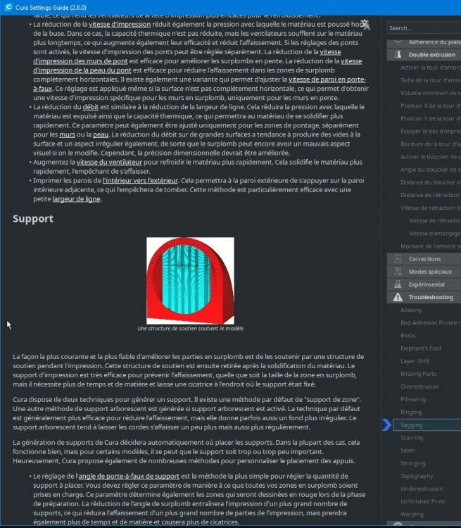

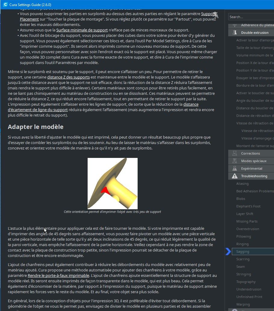

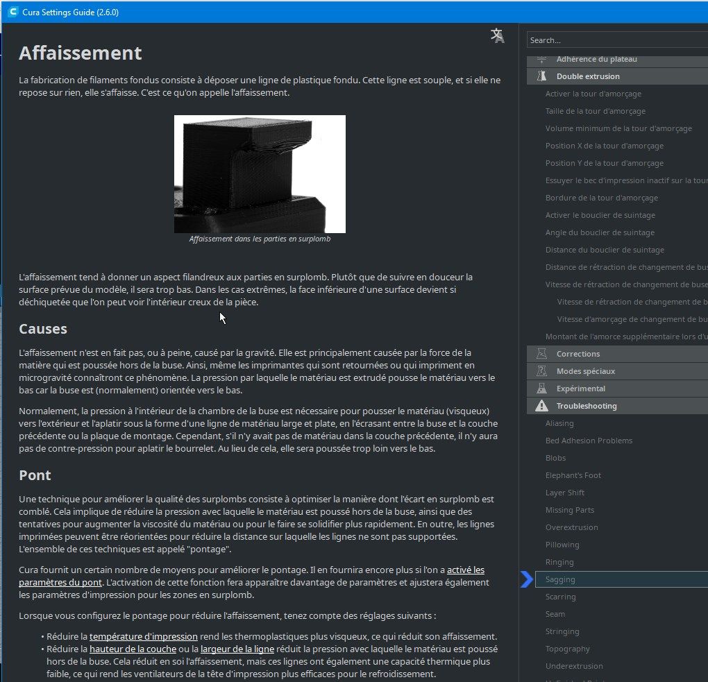

Cura permet l'ajout de greffons, Un des plus intéressant est «Settings guide», il comporte une section «Dépannage» (troubleshooting) dont je te mets la partie concernant l'affaissement (sagging) :
sagging-1.thumb.jpg.91db98e98d0b2519537d8746af2b8568.jpgsagging-2.thumb.jpg.c0a1456924b63d79777f1a3d4a080d9b.jpgsagging-3.thumb.jpg.52999215d14fa04dda26a7c97d7f99cd.jpg
(normalement les images sont agrandissables 😉 )

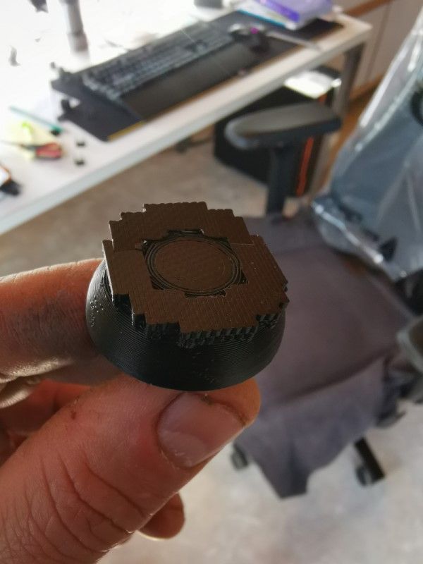

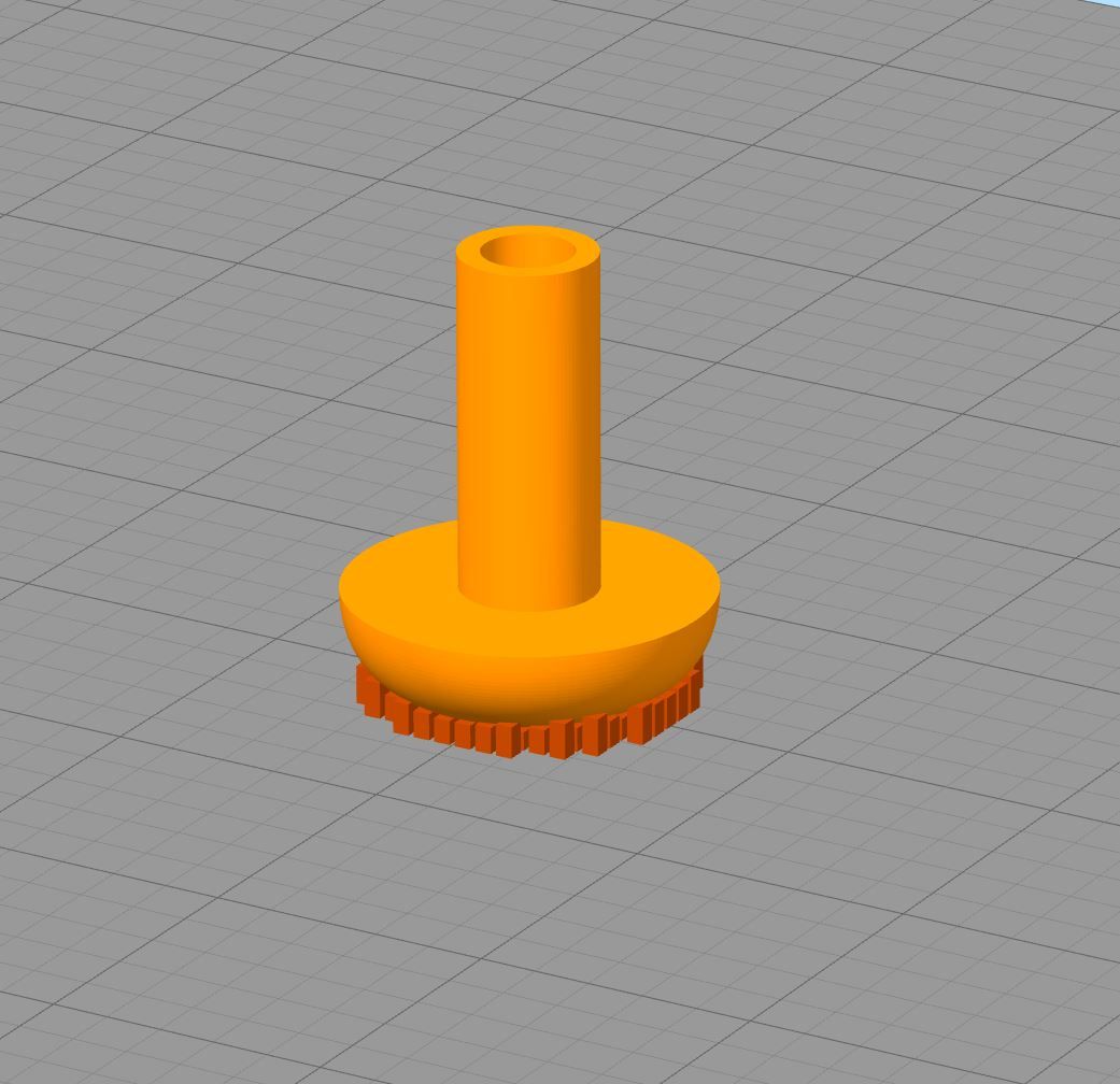

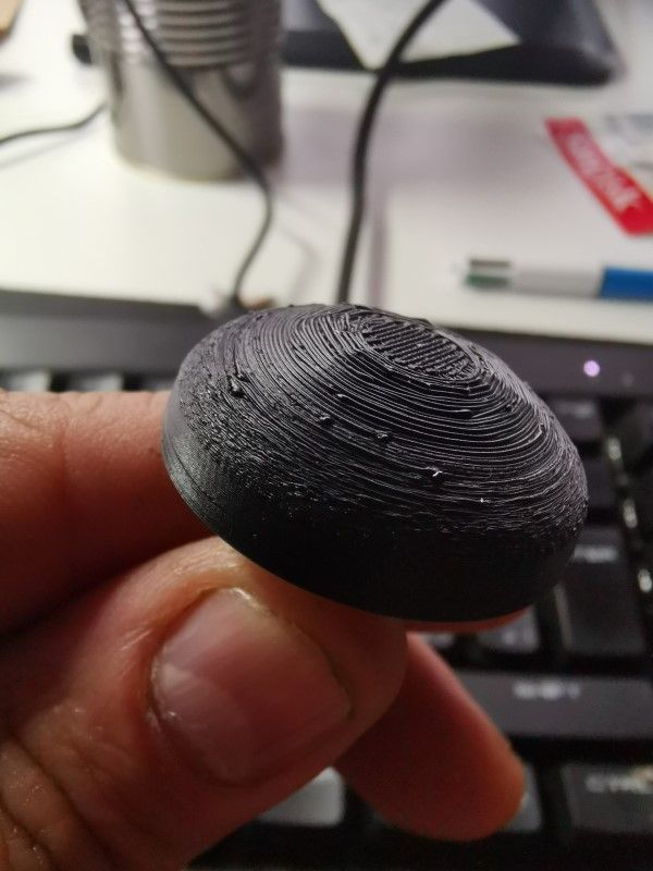

J'ai réimprimé la pièce mais c'est toujours pas bon.
Je l'ai faite sans support mais avec radeau et jupe. J'ai également diminué la vitesse a 30mm/sec et passé de 0.2 a 0.1
Je pense que l'angle donne trop de port-a-faux. Je me demande si l'impression se faisant dans l'autre sens, du centre vers l'extérieur, on aurait pas un meilleur rendu...
Je ne sais pas si c est possible

Qu'est-ce qui n'est pas bon? elle s'est imprimée sans se décoller on dirait ^^, mais est-ce que la jupe était bien collé à l'objet?
Le 15/05/2021 at 23:04, Krl a dit :
Donc ce qui te gène ce sont les imperfections. Mais tu ne pourras pas faire grand chose malheureusement, à part trouver un plastique qui se comporte mieux en porte-à-faux.
Ou revoir ton design comme ça par exemple:
ou couper ton cylindre et imprimer horizontalement en deux pièces que tu colles/assemble après.
