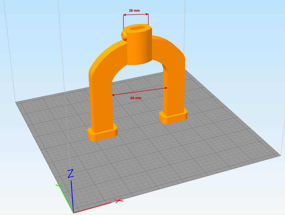

Question toute simple : pensez-vous que je puisse imprimer la pièce ci-dessous sans support ?
Est-ce que mon imprimante va arriver à faire le pont entre les 2 pieds sans problème ?
367028175_Capturedecran2021-05-18a21_00_32.thumb.png.a16064a35405c5e7ec66a4a98890b311.png
J’aimerais éviter de mettre des supports parce que ça va me bouffer pas mal de plastique, et nettement augmenter le temps d’impression et en plus de cela, le morceau où se trouve les supports est toujours plus moche !
J'utilise du PLA et en moyenne, j'imprime à 50/60 mm/s.
Merci, A+++

Salutation !
Là cela me semble délicat ...
Les porte a faux semble abrupte (sur la courbure ... donc couche adaptative ou hauteur de couche très fine)
mais surtout car il faut faire une courbe là ou il y a le pont ... si encore cela était droit (pas d'arrondi) mais la faire une courbe dans le vide ... où le filament va t'il "s'accrocher" pour garder la courbe ... ?
Tu dois pouvoir mettre des supports personnalisé avec le bon trancheur ou plugin ... ou alors jouer sur la valeur du porte a faux pour les support ... pour réduire les supports.
Il y a aussi la technique "Mac Gyver" / "Indiana Jones" de faire une pause juste avant le pont critique et de placer un objet de la bonne taille pour faire support ... mais pas forcement simple.
( A moins que tu ne soit un Jedi et comme Obi-Wan Kenobi tu peut imprimer dans le vide ... 🙂 )

C’est bien ce que je pensais, impression périlleuse et en plus je ne peux pas savoir si ça va marcher avant d’avoir imprimé les 3/4 de la pièce !  😞
J’ai également eu l’idée de mettre un objet en guise de pont, mais là,  j’ai 9 chances sur 10 que ça foire !!
Pour revenir à des idées moins farfelues, est-ce qu’en retournant ma pièce de 180°, donc avec les pieds en haut je peux y arriver sans support ?
Je peux éventuellement découper ma pièce en enlevant l’embase des pieds et les imprimer séparément et faire un collage ensuite. 😕
Merci, A+++

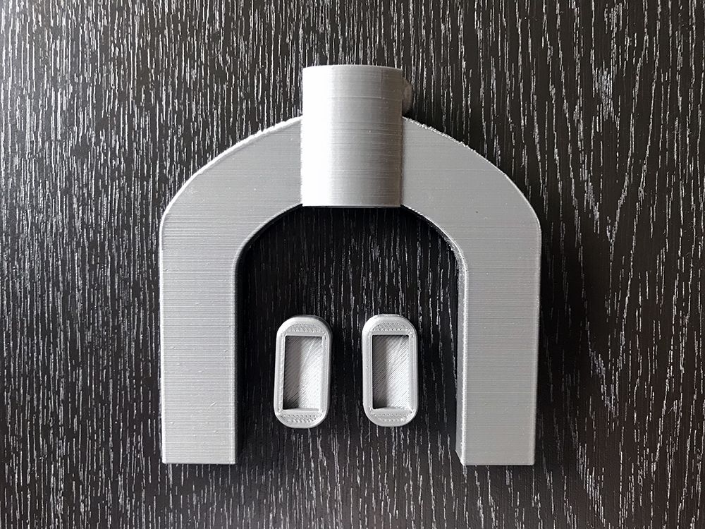

J’ai imprimé ma pièce en choisissant la solution qui me paraissait le plus pratique et présentant le moins de difficulté à mon goût.
J’ai donc découpé ma pièce en séparant les socles des pieds du reste de la pièce.
J’ai imprimé ma pièce avec les pieds vers le haut.

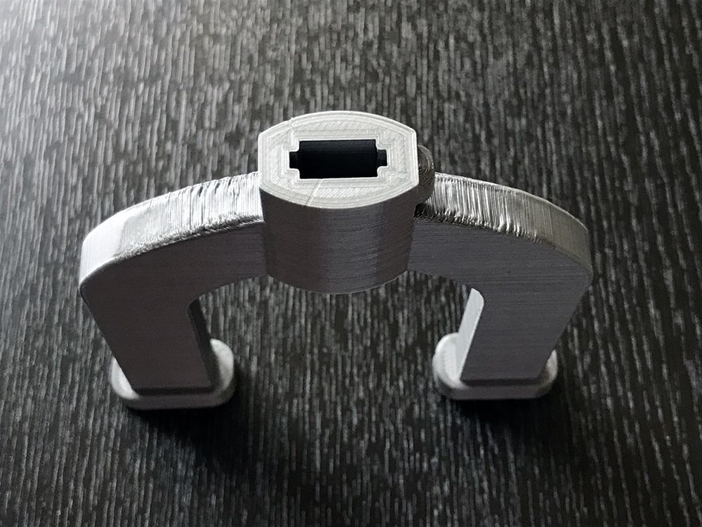

L’impression s’est bien passée, mais comme je m’y attendais, l’imprimante à foirer les grands arrondis !  😞
Je ne sais pas pourquoi, elle rencontre ces problèmes avec les grands arrondis.  😕
Les pieds s’emboitent pile-poil dans les socles, juste un petit collage pour maintenir le tout.  🙂

Tes grands arrondis comme tu dis, sont juste des surplombs ... donc à chaque couche, elle s'écarte au dessus du vide, le filament ne s'accrochant sur la précédente couche que par le côté.
Si tu veux passer sans supports, dans ce cas il faut beaucoup ralentir et ventiler au max. Si tu as un peu de marge sur la température, la baisser un peu.
Ton résultat vient du fait que ton filament est trop chaud et déposé trop vite, donc il est encore mou et pendouille un peu avant de durcir.
En ralentissant, tu vas lui laisser le temps de durcir à l'endroit ou il doit être sans pendouiller.
