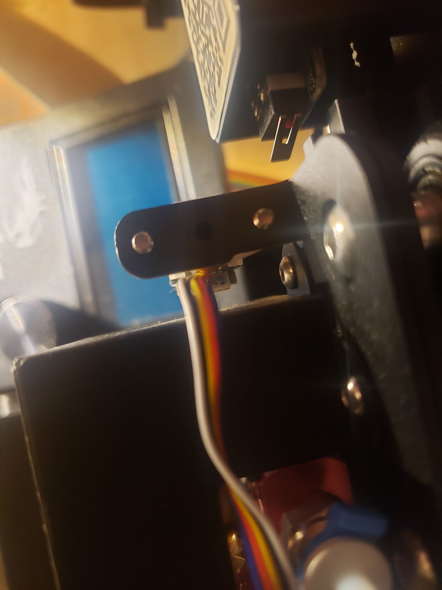

fran6p Posté(e) Mai 20, 2021 Posté(e) Mai 20, 2021 @Shizuetrynita Bonjour, Dis toi qu'on est pas devant ta machine donc quelques photos seraient un grand plus pour tenter de t'aider (Bltouch, câbles, connexion sur la carte, ancienne connexion, utilisation de l'adaptateur écran sur ton ancienne carte? …). Quel firmware as-tu installé sur ta nouvelle carte? D'où vient-il ? A pieds par la Chine ? … 1

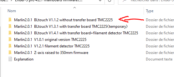

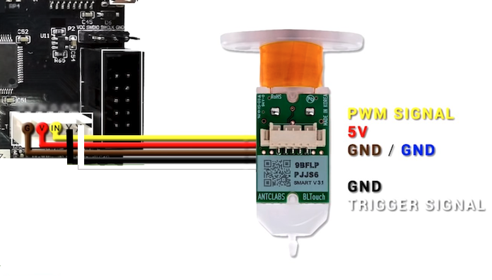

Invité Posté(e) Mai 20, 2021 Posté(e) Mai 20, 2021 Hello,Essaye de brancher ton bl touch comme ça si c’est pas déjà le cas :https://www.lesimprimantes3d.fr/forum/uploads/monthly_2020_12/cablage_BLTouch_2.thumb.png.35f8ce6796c06cc18e7ba8aa1d72da02.pngEnsuite pour le firmware a flasher, essaye celui précisant without adapter board depuis la page de téléchargement creality
Shizuetrynita Posté(e) Mai 21, 2021 Auteur Posté(e) Mai 21, 2021 (modifié) Bonjour a tous désoler du retour tardif mais j'ai pas mal de taf en plus de tout cela .... Angelblast merci beaucoup après branchement plus de problème de chauffe ... Fran6p c'est une ender 3 pro carte v4.2.7 Il me reste à trouver le pilote approprié... Modifié (le) Mai 21, 2021 par Shizuetrynita Complément

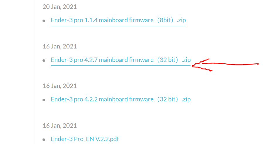

Invité Posté(e) Mai 21, 2021 Posté(e) Mai 21, 2021 il y a 4 minutes, Shizuetrynita a dit : Bonjour a tous désoler du retour tardif mais j'ai pas mal de taf en plus de tout cela .... Angelblast merci beaucoup après branchement plus de problème de chauffe ... Fran6p c'est une ender 3 pro carte v4.2.7 Il me reste à trouver le pilote approprié... Depuis ce site : https://www.creality.com/download tu prends ce zip là : Et dans le zip tu prends ce bin là :

Shizuetrynita Posté(e) Mai 21, 2021 Auteur Posté(e) Mai 21, 2021 @fran6p super merci j'utiliserais l'astuce pour ce qui est du compte je le mettrais a jour rapidement . @Angelbast merci pour le pilote je l'ai installer a l'instant (par carte micro sd) l'imprimante a bine l'autohome mais quand je le mets en route le plateau bouge bien la tete aussi apres le ce mets en monte bed leveling elle vazs bien au milieu la l'aiguille du bl touch monte et descend puis rien l’imprimante ne sais pas a quelle hauteur elle est
fran6p Posté(e) Mai 21, 2021 Posté(e) Mai 21, 2021 Comment est connecté le Bltouch sur la carte ? une photo ? Avec le firmware indiqué par @Angelbast, normalement il devrait être connecté comme ci-dessous (avec un Bltouch «Creality») sur la carte :
Invité Posté(e) Mai 21, 2021 Posté(e) Mai 21, 2021 [mention]fran6p [/mention] Il me semblait que le FW creality utilisait le port du z endstop... my bad.Sinon j’aurais dit que les fils du endstop du bl touch sont peut être inversé ?
Shizuetrynita Posté(e) Mai 21, 2021 Auteur Posté(e) Mai 21, 2021 @fran6pexactement comme indiquer par @Angelbast et oui j'ai du inverser 2 fil le gris ou bleu et le rouge @fran6p @Angelbastvoila apres avoir modifié comme de le plan de @fran6p il fonctionne normalement sauf que je fini sur l'erreur err : too far des idées svp ? p.s : profil mis ajour j'ai trouver un sujet sur le forum je fouille cela et reviens vers vous

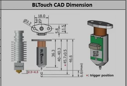

fran6p Posté(e) Mai 21, 2021 Posté(e) Mai 21, 2021 En attendant ton retour, évite de poster plusieurs fois à la suite, il est préférable d'utiliser la fonction d'édition de messages : En haut de chaque post, se trouve un bouton « … ». Quand on clique dessus, un menu déroulant apparait dans lequel se trouve l'option ÉDITER. Cette option comme son nom l'indique, permet de modifier, corriger, compléter son propos durant une période de 6 heures après parution. J'ai donc regroupé tes trois messages précédents. Le Bltouch pour fonctionner correctement doit être monté précisément. Extrait de la documentation de Antclabs : La hauteur entre l'extrémité de la buse et la base du pointeau rétracté doit être dans la plage 2,3 - 4,3 mm. Quel support as-tu utilisé pour fixer le BLT sur la tête ?
Shizuetrynita Posté(e) Mai 21, 2021 Auteur Posté(e) Mai 21, 2021 (modifié) @fran6pmerci j’éditerais mes précédent message à l'avenir, pour ce qui est du support c'est un support d'origine l’ ensembles des accessoires sont de la marque creality. j'ai commencer par régler mon plateau, vérifier mes câblages, vérifier la hauteur entre les 2 axes (équiper sur la mienne) j'ai refait un autohome et la plus de défaut donc un grand merci pour l’avancement mais ........ après cela réglage offset et de nouveau le défaut je ne sais plus quoi faire ..... p.s : tout fonctionner a merveille jusqu'au changement de la carte mère... Modifié (le) Mai 21, 2021 par Shizuetrynita

PierreG Posté(e) Mai 21, 2021 Posté(e) Mai 21, 2021 (modifié) Il y a 8 heures, fran6p a dit : normalement il devrait être connecté comme ci-dessous (avec un Bltouch «Creality») sur la carte : Attention... Mon BLTouch provenait de Creality, et les fils ne correspondent pas du tout à ce schéma.... En fait, il faut que l'ordre des fils soient respectés (le premier fil à gauche sur le BLTouch, sur la pin de gauche de la CM et ainsi de suite...) Voici l'ordre des fil sur la nappe de fil fournie par Creality : Blanc - Noir - Jaune - Rouge - Bleu (inversée à 180°) L'exception qui confirme la règle ?? Modifié (le) Mai 22, 2021 par PierreG Ajout photo
Invité Posté(e) Mai 22, 2021 Posté(e) Mai 22, 2021 Attention... Mon BLTouch provenait de Creality, et les fils ne correspondent pas du tout à ce schéma.... En fait, il faut que l'ordre des fils soient respectés (le premier fil à gauche sur le BLTouch, sur la pin de gauche de la CM et ainsi de suite...) [emoji2955] Voici l'ordre des fil sur la nappe de fil fournie par Creality : Blanc - Noir - Jaune - Rouge - Bleu (inversée à 180°) [emoji12] L'exception qui confirme la règle ??En fait il faut surtout se fier à la signification de chaque fil : sur la CM de gauche à droite c’est neutre - 5v - signal - neutre - triggerEt pour savoir à quoi correspond chaque fil, normalement c’est ou marqué directement sur le bl touch au dessus du connecteur ou sur la notice fourni avec.
