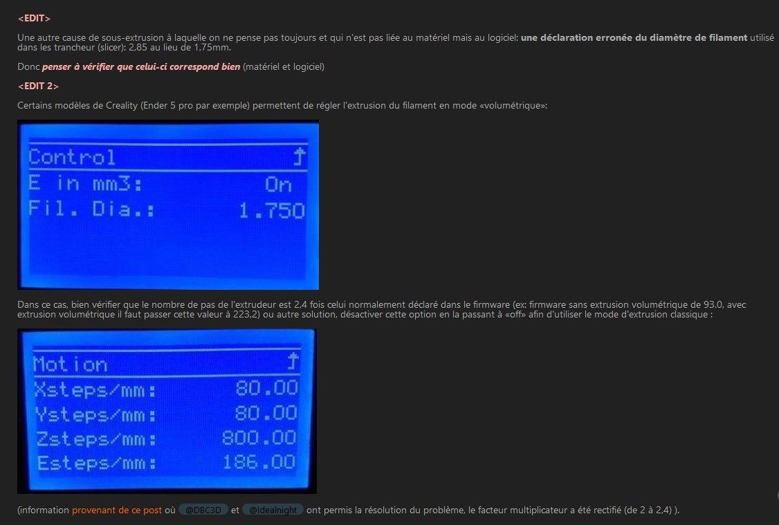

Lorsque je demande d'extruder 100mm de filament il m'en extrude 40mm c'est normal ?
Heu pas vraiment ... tout dépend comment tu t'y prend ... si tu n'a pas les protection anti extrusion a froid et/ou max lenght extrusion activé ... donc si tu extrude a une vitesse pas trop elevé avec un pré chauffage, et bien en mode relatif ...
Là on peut commencer a suspecter le driver moteur pour l'extrudeur ...
Sinon oui la température est définie dans le gcode mais normalement on peut la modifier lors de l'impressions ... enfin il faut trouver la bonne fenêtre pour cela trop tôt et le gcode remet la valeur ...

Bon j'ai une excellente nouvelle et une moins bonne !
L'excellente c'est que j'ai réglé le problème j'ai trouvé une option activé et en la désactivant j'ai pu extrudé 60mm pour 60mm demandé, ça imprime nickel !
La moins bonne c'est que je vous ai donc embêté avec tout ça pour une option qui était activé. L'option se trouve dans /Controle/Filament/ E in mm3 On-Off.

il y a 8 minutes, Castle a dit :
C'est pourtant un des points à vérifier indiqué dans un des précédents tutoriels proposés à la lecture. Extrait du mien :
J'ai marqué ton post comme «résolu» afin de faciliter la recherche.
PS: la prochaine fois, lis bien les liens que ceux qui aident fournissent 😉

il y a une heure, Castle a dit :
Cool !
Et pas de problèmes ! Tu rappel de ne pas oublier se genre d'option : impression en mm (distance de filament) "vs" en mm³ (volume de filament) 🙂
