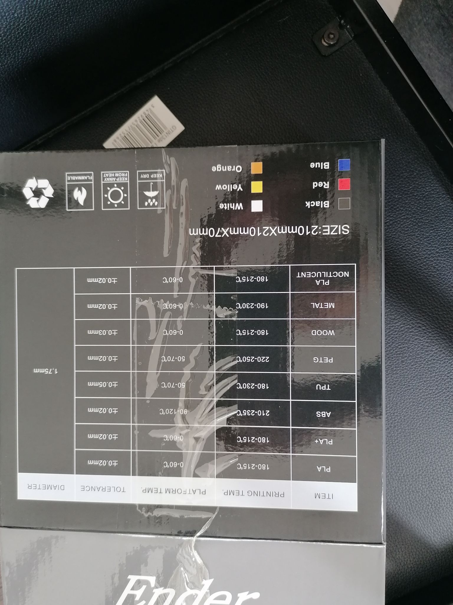

Bonjour à tous !
Je viens d'installer ma première imprimante 3D la Creality Ender 3
J'ai tout monté doucement en suivant le guide et une vidéo en plus tout fonctionne parfaitement !
J'ai commencé à imprimer le fichier dans la carte sd fourni avec le fil fourni, nickel !

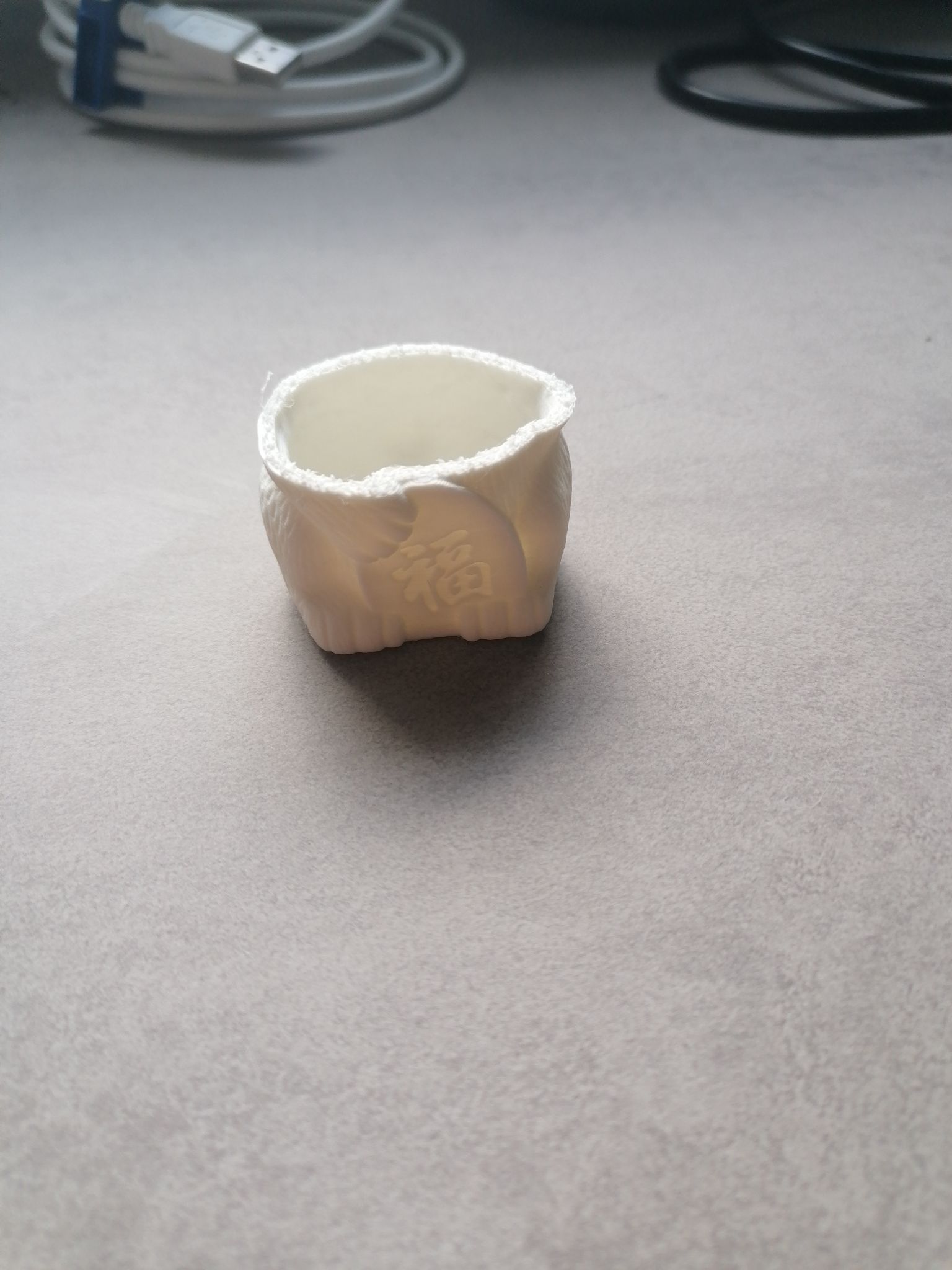

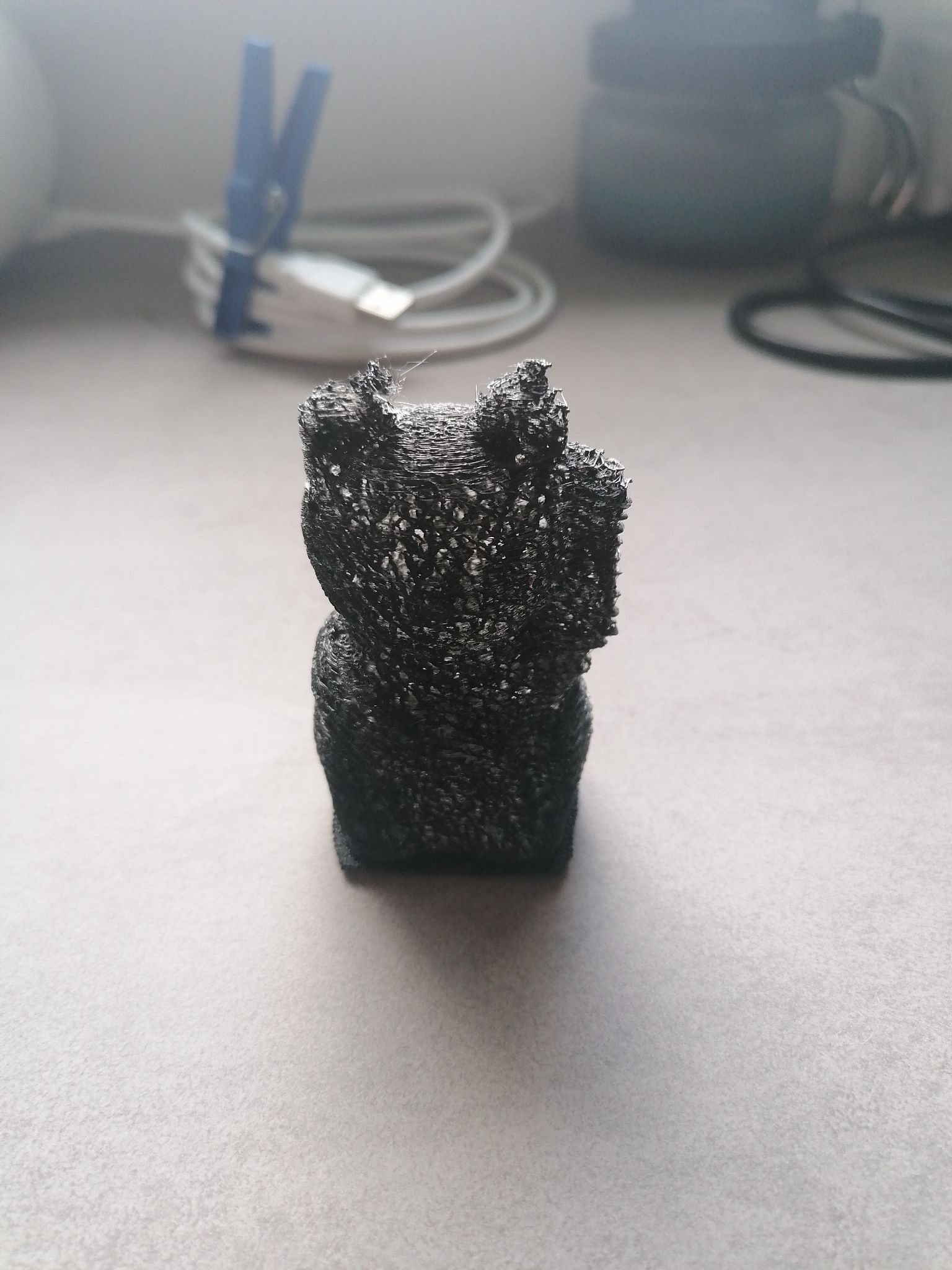

Le lendemain je reçois mes bobines de la marque Comgrow et ICE filaments et là, le début des problèmes.
J'ai cru à une mauvaise qualité de bobine mais sur 2 bobines de marques différentes, j'ai vite compris que ce n'était pas la bobine le problème donc voilà.
Première impression (cf photo filament blanc) top, détail superbe, et ensuite j'ai ce résultat là sans avoir touché quoi que ce soit (cf photo filament noir) si vous avez des idées sur le problème car j'ai regardé sur le net mais la plupart des problèmes résolus venaient d'un problème de fichier or moi c'est exactement le même fichier.
Merci d'avance de votre aide

Il y a 1 heure, Sidewaindeur a dit :
C'est le même fichier GCode qui te donne ces deux résultats complètement différents, tu n'as pas reslicé ?
Si tu fais un changement de filament/in sur l'imprimante, le fil sort correctement ?
Si la réponse à ces deux questions est oui c'est que ton fil noir n'est pas du tout le même matériau que ton fil blanc.
Les PLA tout bêtes s'impriment tous à peu près de la même façon, je ne crois pas que ça vienne d'une différence de marque.
Possible que ton fil noir soit un PLA+ (Le + c'est pour + d'ennuis) , du PETG, de l'ABS ou un TPU.
Tu peux nous envoyer une photo des étiquettes des bobines et des cartons ?

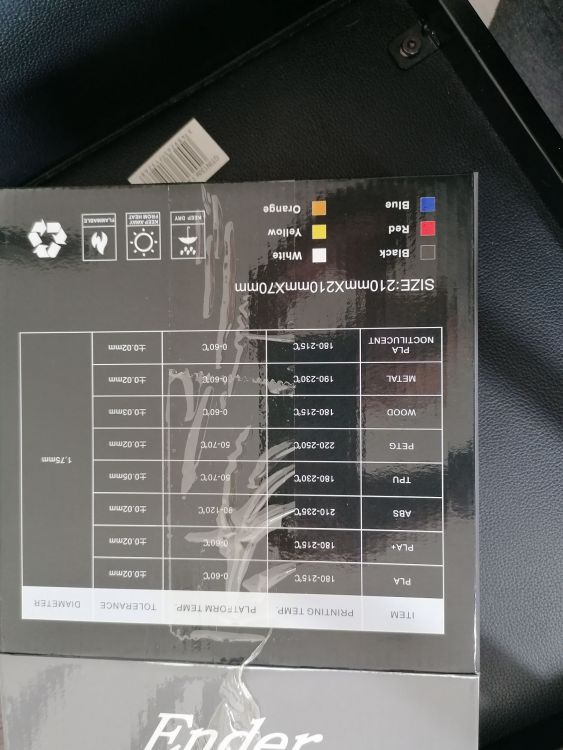

Je n'ai pas modifié le fichier entre les deux impressions voici les photos des boîtes

Comme tu utilises le même gcode, ce n'est probablement pas un problème de filament au vu de ta seconde photo (le chat noir (on ne t'a jamais dit que ça portait malheur 😉 ). C'est de la sous-extrusion manifeste. Le PLA ICE (pas forcément bon marché car en bobine de 750g) peut parfois poser avec certaines couleurs des problèmes d'accroche sur le plateau mais ce n'est pas ton cas ici.

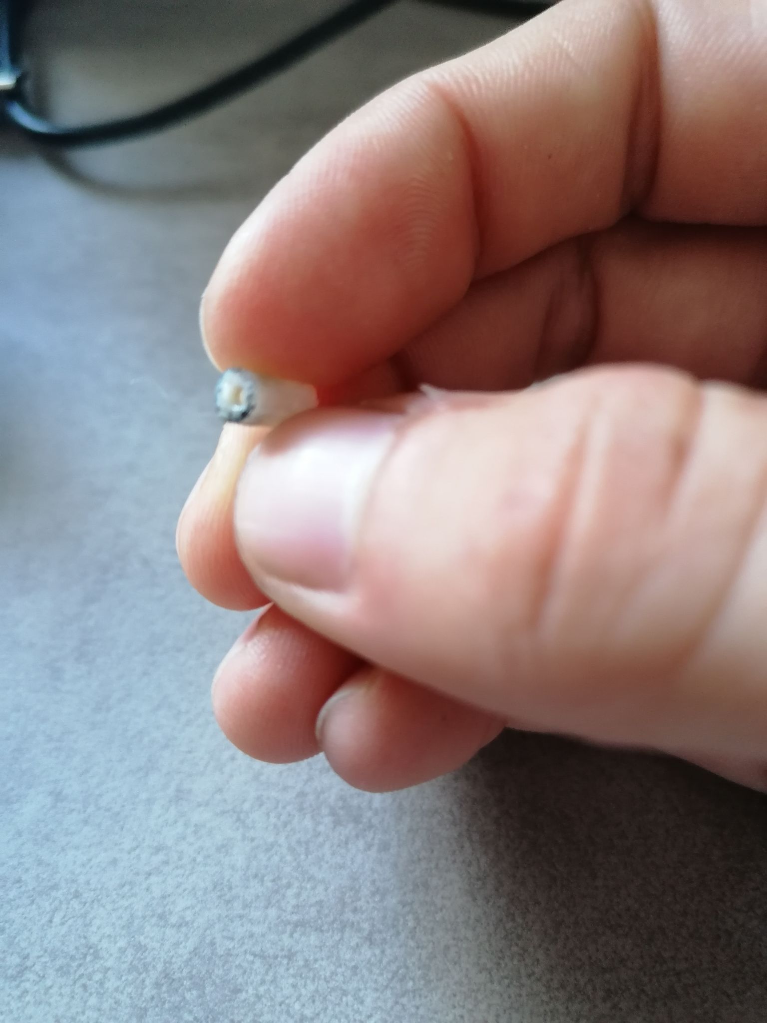

Première hypothèse: le ventilateur de refroidissement du radiateur de la tête ne fonctionne plus.
Seconde hypothèse: si ton tube PTFE a bougé (raccord pneumatique (pneufit) défaillant) et est remonté un peu alors il s'est formé un bouchon entre l'extrémité de ce tube et le haut de la buse ce qui réduit le débit de ton extrusion :

Alors désolé de l'attente j'ai fais une petite pause, bon j'ai démonté le tube PTFE (le tube qui relie extrudeur à la buse si je ne me trompe pas) et j'ai trouvé ça (cf photo) est ce que ça ne viendrait pas de ça ? Je sais pas si on voit bien mais une partie du tube et encombrer par du filament blanc ! Alors que j' utilisais du noir j'ai coupé le bout de ce fait et je vais voir pour retirer la buse, pour ton hypothèse 1 parcontre mon ventilo fonctionne parfaitement. Merci pour ton intervention
Oui cela semble ne pas favoriser une bonne extrusion / pouvoir créer une obstruction partiel !
Bon remontage, suit bien la titis procédure !

Il reste la possibilité d'une température inadapté pour le filament utilisé.
Des fois les symptômes d'une obstruction sont les même qu'une température d'impression trop base ...
(J'ai aussi remarqué avec du filament PLA Velleman que le blanc passe très bien a 185°C mais les autre (rouge, ...) on besoins d'au moins 190°C chez moi ... peut être les filaments que tu utilisent on les même sensibilité ...)
