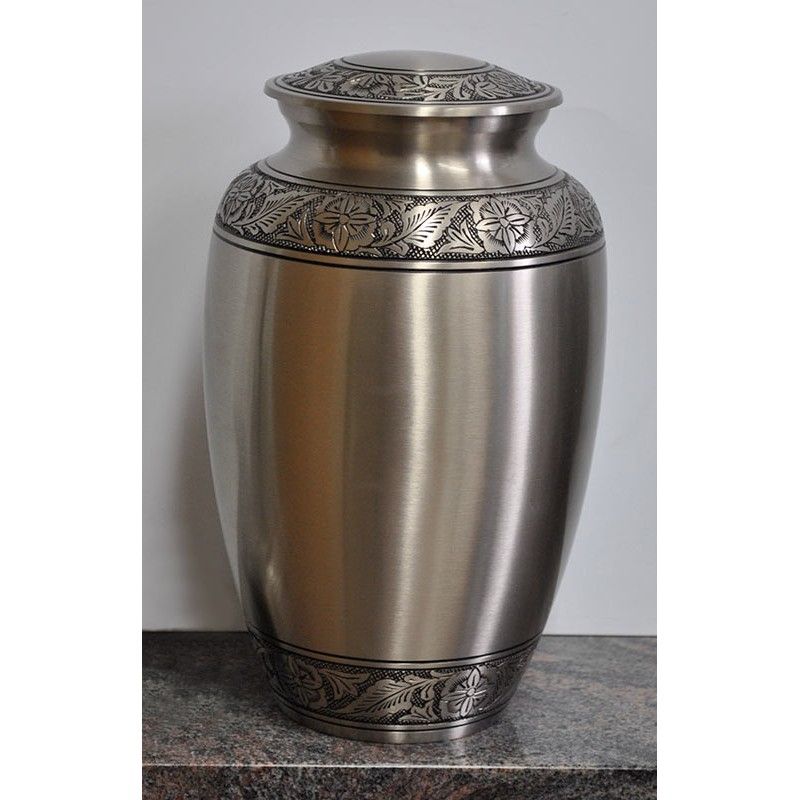

fqt44 Posté(e) Mai 29, 2021 Auteur Partager Posté(e) Mai 29, 2021 il y a 20 minutes, divers a dit : Je n'ai pas tout lu, mais pourquoi graver au laser ces matériaux (cela sera compliqué) alors qu'avec une petite CNC à moins de 1.000 € ça fonctionnerait sans souci. Les urnes ont des courbes avec plusieurs angles. Je vous mets une photo pour vous donner un ordre d'idée. Lien vers le commentaire Partager sur d’autres sites More sharing options...
divers Posté(e) Mai 29, 2021 Partager Posté(e) Mai 29, 2021 Houa, elle a l’air vachement confortable cette urne, je me vois bien finir à l’intérieur avec un bail à long terme. Lien vers le commentaire Partager sur d’autres sites More sharing options...
Poisson21 Posté(e) Mai 29, 2021 Partager Posté(e) Mai 29, 2021 Je vais dire une connerie, mais pour quoi ne pas les graver en les sablant? Tu fais des pochoirs avec le motifs désiré, tu le colles sur ton objet , et avec une petite sableuse en cabine, tu décape le métal qui reste visible. Suivant le type de métal tu change le type d'abrasif, cela te reviendrait moins chère, et les pochoirs pourrais êtres fait avec une imprimante 3D( pas trop épais pour pouvoir être enroulé autour de l'urne avec l'aide d'un pistolet thermique si besoin). Lien vers le commentaire Partager sur d’autres sites More sharing options...
divers Posté(e) Mai 29, 2021 Partager Posté(e) Mai 29, 2021 (modifié) @Poisson21 Il y a un problème technique simple et tu peux facilement faire l'essai chez toi avec une simple feuille de papier A4. Tu prend la feuille aux deux extrémités et tu arrives facilement à la galber et si tu fais la même chose avec les deux autres cotés ça fonctionne également. Maintenant tu prends les quatre cotés et tu essaies de faire un galbe (comme la forme de l'urne): C'est impossible. Il faut que le support soit cintré dans une seule direction pour que cela fonctionne facilement.* Ps: c'est la démo que je fais aux personnes qui me posent des questions sur l'IML (In-mould labelling) Modifié (le) Mai 29, 2021 par divers 1 Lien vers le commentaire Partager sur d’autres sites More sharing options...

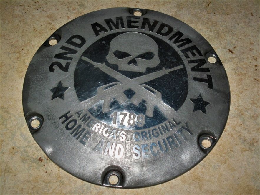

Ironblue Posté(e) Mai 30, 2021 Partager Posté(e) Mai 30, 2021 (modifié) Gravure chimique (différent acide suivant le métal) ou gravure par électrolyse, aucune des deux méthode ne demande un gros investissement, perso j'ai fait de la gravure chimique sur de l'alu pour 3 fois rien et avec un très bon résultat. gravure chimique sur de l'alu de mon cache embrayage Gravure chimique ici méthode électrique sur de l'acier (pas encore essayé) Modifié (le) Mai 30, 2021 par Ironblue 2 Lien vers le commentaire Partager sur d’autres sites More sharing options...
divers Posté(e) Mai 30, 2021 Partager Posté(e) Mai 30, 2021 La finition de mes moules d’injection est faite par gravure chimique. Le dessin du grainage est réalisé sur un film qui est ensuite déposé dans l’empreinte du moule pour être ensuite attaqué chimiquement. la société la plus connue en Europe pour effectuer ce travail est Mold-tech (je connais leurs unités de fabrication en Italie et au Portugal, il y en a une en France dans le 77) Pour des grainages complexes, il peut y avoir plusieurs opérations d’attaques chimiques. Maintenant le laser est de plus en plus utilisé pour ces opérations. le grainage de l’empreinte d’un moule de grandes dimensions coûte entre 3000 et 6000 euros suivant sa complexité. J’en ai eu à plus de 12.000€ avec des dessins intégrés dans le grainage. Lien vers le commentaire Partager sur d’autres sites More sharing options...

Titouvol Posté(e) Juin 6, 2021 Partager Posté(e) Juin 6, 2021 Pour la gravure chimique, n'aura t il pas le même souci de masquage ? Comment dessinez vous le contour de ce qui doit ou ne pas doit pas être gravé ? Comme le disait @divers : pour les plaques, le souci est assez simple à résoudre : CNC, laser, chimique, sablage, tout est à peu près envisageable et avec des coûts qui peuvent correspondre avec la situation financière de l'entreprise. Par contre pour les urnes, on retombe toujours sur le souci de la forme : courbe sur 2 directions simultanément. Donc à moins que je n'ai raté une étape : comment fait il pour graver chimiquement sa surface à 2 courbures ? J'ai bien peur que pour les urnes, il n'y ai pas de solution en accord avec son budget. Lien vers le commentaire Partager sur d’autres sites More sharing options...
BourrinDesBois Posté(e) Juin 6, 2021 Partager Posté(e) Juin 6, 2021 (modifié) Bah il prend un petit laser fibre ensuite tu scanne la surface en 3d. Certains logiciels le font Modifié (le) Juin 6, 2021 par BourrinDesBois Lien vers le commentaire Partager sur d’autres sites More sharing options...
