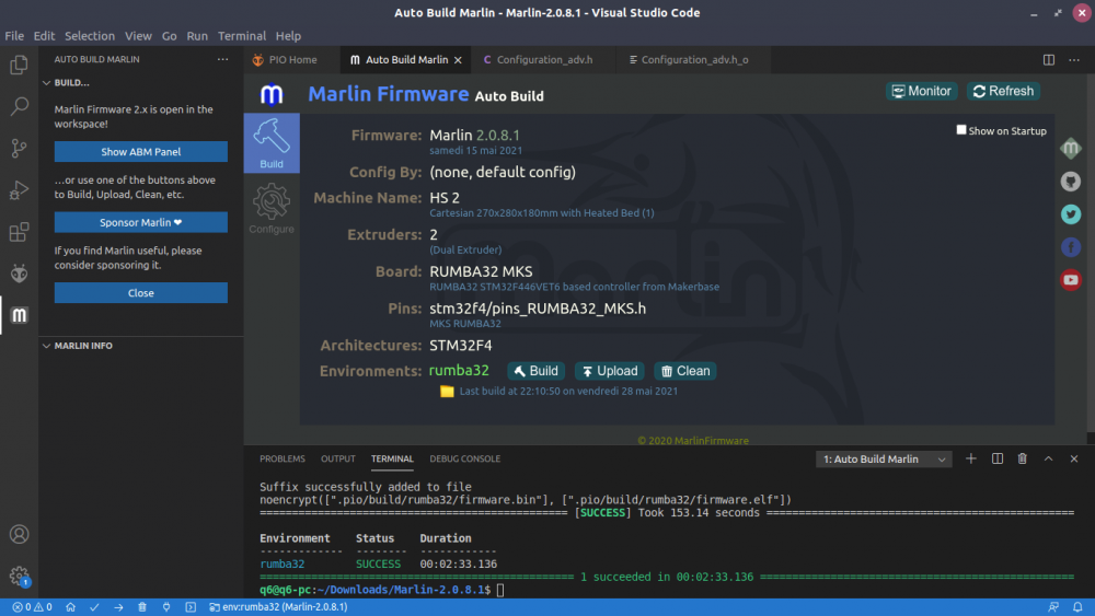

Frédéric95 Posté(e) Mai 28, 2021 Partager Posté(e) Mai 28, 2021 Bonjour Le réglage X_CURRENT n'est pas pris en compte par Marlin, lorsque je change la valeur en mettant par exemple 500 en faisant un M122 c'est la valeur par défaut de 800 qui est indiqué. Les TMC2209 sont normalement silencieux, la ce n'est pas du tout le cas, j'ai 2 machines identiques avec sur l'autre une carte 8 bits et des DVD8825 qui est très silencieuse à coté. Y a t-il autre chose à paramétrer ? Par ailleurs je ne suis pas en dual X et lorsque j'enlève les "//"devant AXIS_IS_TMC(X2) comme sur tous les autres axes, j'ai un message d'erreur qui empêche la compilation, c'est au cas ou il y aurais une interaction entre les 2 . J'ai mis ma config Merci pour votre aide //#if AXIS_IS_TMC(X2) #define X2_CURRENT 650 #define X2_CURRENT_HOME X2_CURRENT #define X2_MICROSTEPS X_MICROSTEPS #define X2_RSENSE 0.11 #define X2_CHAIN_POS -1 //#define X2_INTERPOLATE true #endif Configuration.h Configuration_adv.h Lien vers le commentaire Partager sur d’autres sites More sharing options...

remibora Posté(e) Mai 28, 2021 Partager Posté(e) Mai 28, 2021 (modifié) Salut @Frédéric95, Si tu es obligé de commenter la ligne //#if AXIS_IS_TMC(X2), c'est parce que la ligne 2863 du fichier configuration_adv.ini est commentée alors qu'elle ne devrait pas l'être #endif // HAS_TRINAMIC_CONFIG Il est fort possible qu'avec cette correction, la valeur du courant du moteur X soit de 500 et non de 800 et que tes problèmes de moteur bruyant disparaisse. PS: comme tu as 2 extrudeurs, il faudra penser à saisir les pas/mm et autres constantes pour le moteur E2. Modifié (le) Mai 28, 2021 par remibora 1 Lien vers le commentaire Partager sur d’autres sites More sharing options...

Frédéric95 Posté(e) Mai 28, 2021 Auteur Partager Posté(e) Mai 28, 2021 Les voici J'ai ajouté //#if HAS_TRINAMIC_CONFIG maintenant la compil marche très bien. En revanche impossible de modifier la valeur Y2 qui reste à 800 bien qu'elle soit indiqué à 400 dans Marlin. Le M122 est toujours X 400 Y 400 et Y2 800 Avec le TFT on peut modifier les valeurs mais il manque l'axe Y2 Il y a déjà moins de vibration sur le X lors des déplacements, quand Y2 sera réglé je pense que ça ira, je ne sais pas si c'est valeurs seront les bonnes je test pour trouver le meilleur compremis C'est vraiment sympa de m'aider Bonne fin de soirée Configuration.h Configuration_adv.h Lien vers le commentaire Partager sur d’autres sites More sharing options...
