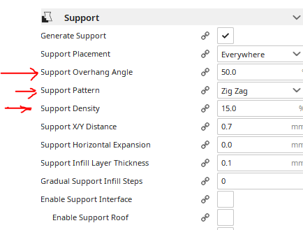

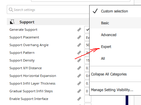

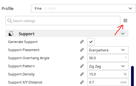

Parade Posté(e) Juin 1, 2021 Partager Posté(e) Juin 1, 2021 (modifié) Bonjour Alors il faut que tu règles la densité de tes supports (éventuellement leur forme, leurs décalages par rapports aux murs et d'autres trucs plus fins)/ Il faut que tu commences par régler tes accès aux options de Cura pour avoir accès à ces paramètres La méthode : 1) Tu cliques là : 2) Tu passes en mode expert 3) Tu vois apparaître des nouveaux paramètres que tu peux régler. (Tu auras peut-être un affichage différent : je me suis fait un profil perso pour régler les paramètres qui m'intéressent mais ne pas voir les autres) Tu joues dans un premier temps sur ceux que j'ai indiqués et tu regardes le résultat couche par couche après avoir cliqué sur "Slice" pour voir si les supports semblent être OK et assez facile à enlever Bien entendu, plus la densité est faible et plus c'est facile à enlever mais moins ils jouent leur rôle Cela dit, on a rarement besoin de dépasser des densités de 10 ou 15% La forme "Gyroid" est celle que j'utilise le plus, mais c'est aussi une qui est plutôt dure à enlever, du coup je tourne autour de 10% avec Gyroid et plus vers 15% avec les autres. L'angle c'est pour éviter des supports inutiles quand tes couches se raccrochent bien les unes aux autres jusqu'à un certain angle (souvent entre 50° et 70°) Modifié (le) Juin 1, 2021 par Parade 1 Lien vers le commentaire Partager sur d’autres sites More sharing options...

waos Posté(e) Juin 1, 2021 Auteur Partager Posté(e) Juin 1, 2021 Merci pour vos réponses rapide! @Parade Merci pour se tuto, j'ai suivit se que tu as dit. Je viens de relancer l'impression, en modifiant la densité du support. J'ai aussi modifier la distance x/y et en sliçant j'était satisfait du résultat! Il y a la fonction "distance supérieur des supports" qui en le modifiant je n'y voyais pas de différence, Sais tu se que c'est? @didoffYes merci pour l'info je regarde sa de suite. Possibilités de l'avoir en français? @Idealnight Yes merci aussi pour l'info, je viens de regarder c'est vraie que sa a l air pas mal. Il y a peut être plus de matière à imprimer, mais très peut en contact avec le projet! A essayer. Pourquoi choisir entre arborescence et normal? quelles sont les avantages/inconvénients? Lien vers le commentaire Partager sur d’autres sites More sharing options...

waos Posté(e) Juin 2, 2021 Auteur Partager Posté(e) Juin 2, 2021 (modifié) Merci pour vos partages, l'impression du cache ventilateur est fini avec les nouveaux réglages! Cela c'est super bien passer au niveaux du démontage des supports j'ai mis une densité a 8% et le décalage au niveau de mes parois 2mn. @didoff @Parade Pour la distance des supports (je ne suis pas sur d'avoir compris) c est la distance entre le support et la pièces, sa ok, mais c'est du vide en faite? quand le réglage par défaut qui est de 0.86 représente un vide de cette valeur la? Tu dit que c'est un peut dure a manier, mais quelle autre solution on as pour supporter les plafond de nos pièces? @didoff J'ai télécharger l'extension via chrome, mais une fois sur cura je le trouve pas... @fran6p@Idealnight Merci pour l'info, je vais tester l'arborescent dessuite custom support? qu'entends tu par la? @fran6pJ'éssayerais pruslicer a l'occasion, déjà je vais me performé un peut sur cura Pour continuer sur les 1000 questions, en voici la prochaine : J'ai voulut calibrer mon extrudeur, j'ai suivit un tuto qui en résulter de faire une marque sur le filament a 12cm, demander à l 'extrudeur d'avancer de 10cm et de remesurer la distance entre le trait et l'extrudeur, faire une moyenne et le rentrer dans l'ender via le panneau de contrôle. Chose faites mais même en prenant soin de bien veiller à entendre le bip de la machine pour me dire que les modifications sont enregistré, à chaque démarrage de l'ender le réglage se remet par défaut. D'où cela provient? Faut t il que je rentre dans Marlin et que je modifie le gcode du démarrage? Modifié (le) Juin 2, 2021 par waos pas fini Lien vers le commentaire Partager sur d’autres sites More sharing options...
Parade Posté(e) Juin 2, 2021 Partager Posté(e) Juin 2, 2021 (modifié) Il y a 7 heures, waos a dit : @didoff @Parade Pour la distance [supérieure] des supports (je ne suis pas sur d'avoir compris) c est la distance entre le support et la pièces, sa ok, mais c'est du vide en faite? quand le réglage par défaut qui est de 0.86 représente un vide de cette valeur la? Tu dit que c'est un peut dure a manier, mais quelle autre solution on as pour supporter les plafond de nos pièces? Ça ne fait pas forcément du vide ! Dans ton cas par exemple ce n'est pas du vide si tu mets un espacement de 0,32 (je vise les multiples de l'épaisseur de couche) : Tu as réglé tes couches à 0,16mm donc tu as 0,32mm si tu "sautes" une couche, or le diamètre de ton filament est de 0,4mm en sortie de buse Normalement ton fil est "écrasé" de 0,24mm pour ramener la couche de 0,4mm à 0,16mm Si tu as un espacement d'une couche entre le haut du support et la pièce... le filament est encore écrasé de 0,08mm pour le ramener de 0,4mm à 0,32mm Ça fait une moins bonne adhérence de la pièce sur le support... donc ça facilite l'arrachement du support (ce que tu veux) Mais si tu mets un espacement de 0,48... (supérieur à 0,4mm) il y a bien théoriquement du vide Ton filament ne va pas du tout être écrasé sur le support : il va "tomber" sur le support ce qui fera une couche assez moche mais d'épaisseur 0,4mm au lieu de 0,16mm... ce qui fait que la prochaine couche sera à sa bonne position. Là le support s'enlèvera très facilement mais la couche qui vient juste au dessus du support sera très moche... ça peut être intéressant quand-même. Comme je te l'ai écrit, c'est un paramètre un peu dur à manier, mais dans certains cas on peut avoir besoin d'y recourir La valeur par défaut n'est pas de 0,86 mais de 0,1 et elle sera prise en compte en l'augmentant à une valeur égale à l'épaisseur de couche (ce qui correspond au fait que le plastique s'écrase autant sur le support que sur une couche normale) En fait, elle est toujours ramenée au premier multiple de l'épaisseur de couche supérieur ou égal : Ton épaisseur de couche est de 0,16mm - Si tu saisis 0,1 ce sera ramené à 0,16 - Si tu saisis 0,16 ce sera bien 0,16 - Si tu saisis 0,17 ce sera ramené à 0,32 Modifié (le) Juin 2, 2021 par Parade Lien vers le commentaire Partager sur d’autres sites More sharing options...
