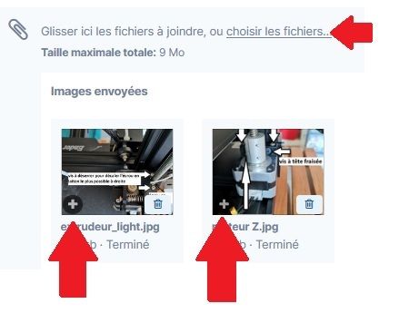

(A l'occasion, faudra m'expliquer comment vous faites pour insérer des photos dans votre texte.)

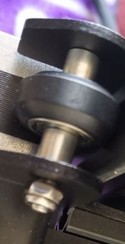

Je joins aussi les photos des fameuses bagues bleues.

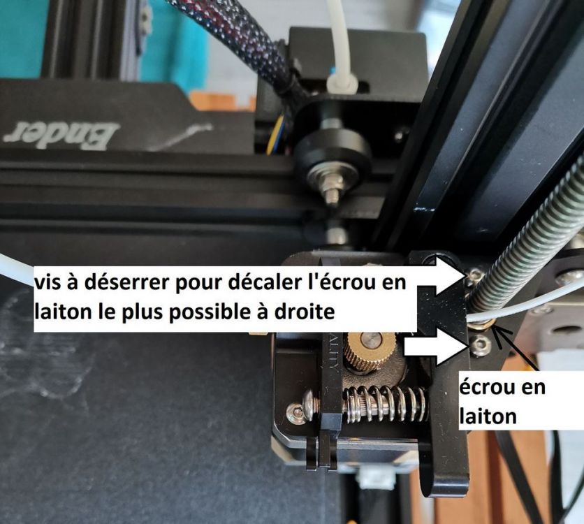

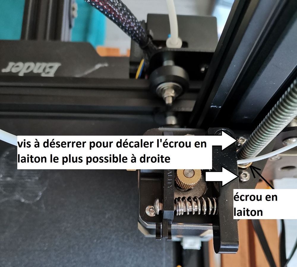

Effectivement, ta tour de pise n'aide pas au déplacement vertical 😪. En descendant, la gravité te donne un coup de main mais pour la remontée, on ne peut pas trop compter dessus, c'est même le contraire 😩.

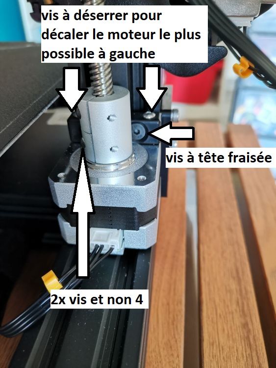

Il faudrait réduire ce défaut en jouant sur la position du moteur (essayer de le décaler sur la gauche) et sur l'écrou en laiton à décaler vers la droite. Les photos suivantes t'indiquent comment procéder: (tu peux essayer de desserrer les vis fraisées pour essayer de décaler au maximum le moteur mais j'ai de sérieux doutes sur cette possibilité)
Citation
En ce qui concerne les 2 vis au lieu de 4, c'est parce que tu as le modèle d'accouplement rigide. Le sujet est un peu délicat, puisqu'il y a ceux qui sont pour ce modèle et ceux qui militent pour le modèle souple (voir ma photo avec les 4 vis). Je maintiens que la version rigide est une hérésie... 😅 du coup, l'inclinaison est encore plus problématique et l'astuce évoquée n'est plus d'actualité avec cette pièce.
Pour l'insertion des photos dans le texte, il suffit de glisser ou choisir les fichiers en bas du message. Lorsque les éléments sont téléchargés, tu places ton curseur où tu veux dans le texte et tu cliques sur le "+" en bas à gauche de la vignette de la photo. Tu peux, en plus, créer une citation pour insérer la photo, ce qui réduit la taille de ton message. Pour la citation, il suffit de cliquer sur l’icône guillemets (à droite  du lien hypertexte = maillons de chaine et à gauche de <>) de la barre d'outils en haut du message.

Bon alors on a complètement sorti la vis trapézoïdale et ça force toujours. Côté droit, il y a du jeu mais à gauche, côté moteur, c'est la cata. Ça frotte même sans la vis. On a desserré quasiment toutes les roulettes, je ne vois pas d'où ça peut venir.
Là on voit bien les marques dues au frottement.
C'est bon, j'ai enfin trouvé comment régler les excentriques. Je ne desserrais pas au bon endroit 😭

En fait, c'était là qu'il fallait desserrer
Alors que je desserrais les roulettes à l'extérieur.

LES GALETS!!!! 😜pas les roulettes.
Pour la couche initiale, c'est là que le changement de firmware pourrait aider. Est-ce que tu peux nous dire si tu as une carte V4.2.2?
Ça pour moi c'est une roulette 😂IMG_20210606_170127.thumb.jpg.ff03e505693e463ae2ca955bf26cef3c.jpg
