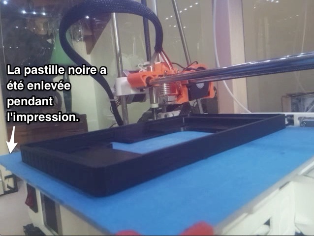

J'ai rencontré exactement le même problème et m'en suis sorti non sans mal...
J'avais une pièce à imprimer de 200 mm de long... après m'être cassé la tête avec l'axe Y, recalé avec un G92, fait les mêmes constats physiques ...
J'ai finalement tenté en imprimant les 200 mm non plus dans le sens de la longueur Y mais dans le sens de la largeur X... En clair, il te faut tourner de 90° l'orientation de ta pièce. Attention l'axe X est lui aussi décentré de 3 mm (en tout cas chez moi), et il faut le recentrer dans le start.gcode (dans la même commande mentionnée précédemment) avec un G92 X103 Y202 . J'ai mi Y202 car avec des valeurs supérieures, ça tape en fin de course arrière Y et la courroie patine.
Et alors...catastrophe ma pièce s'est décollée pendant l'impression.
Je n'avais plus le choix, il fallait imprimer autrement... alors voici une astuce pour gagner 10 mm dans le sens des Y:
Il faut supprimer les jupe/skirt qui entourent la pièce: dans Cura 15, onglet Expert, Basculer en mode expert, et dans le même menu déroulant cliquer sur "Configuration Experte". Dans cette fenêtre, dans le 2nd paragraphe "skirt", mettre le "nombre de tour" à une valeur nulle (0).
En faisant cela et si les dimensions de la machine sont bien configurées, ta pièce devrait pouvoir s'imprimer dans l'axe Y. Les valeurs machine de ma Dagoma configurées dans Cura 15 sont les suivantes: Largeur imprimable (mm) =203 // Profondeur imprimable (mm) = 202 mm.
Afin de faire "dégorger" la buse (ce que fait habituellement la fonction skirt ) j'ai inséré dans un coin du plateau une pastille de 10mm /épaisseur 400 um qui est imprimée avant la grande pièce.
Pour preuve, voici ci-dessous deux photos extrait d'une vidéo de cette pièce lors de sa fabrication.
Pour conclure, il serait bon que Dagoma ou une âme charitable fasse une re-conception des supports plateau afin de le recentrer mécaniquement en Y.
