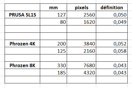

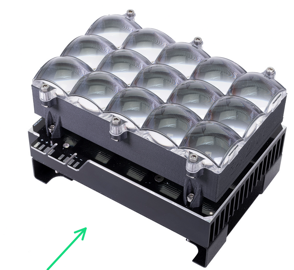

divers Posté(e) Septembre 10, 2021 Auteur Posté(e) Septembre 10, 2021 (modifié) Ta remarque sur la source lumineuse est exacte. Sur la Prusa SLA il y avait des led au centre et très éloignées de l'écran avec des miroirs inclinés sur les quatre cotés donc des faisceaux qui arrivaient avec des angles délirants sur l'écran. Sur la SL1S les led sont répartis uniformément sous toute la surface de l'écran avec des lentilles sur chaque led pour une parfaite orientation des faisceaux (beaucoup plus PRO comme solution) Globalement si je compare trois imprimantes de tailles différentes la définition reste la même 0,05 mm environ Modifié (le) Septembre 10, 2021 par divers
Titouvol Posté(e) Septembre 10, 2021 Posté(e) Septembre 10, 2021 Oui, ils compensent la taille supérieure de l'écran par une résolution supérieure. La définition reste donc sensiblement la même. Dans ce cas c'est une bonne solution, et tu ne risques pas de souci avec une définition extrême.

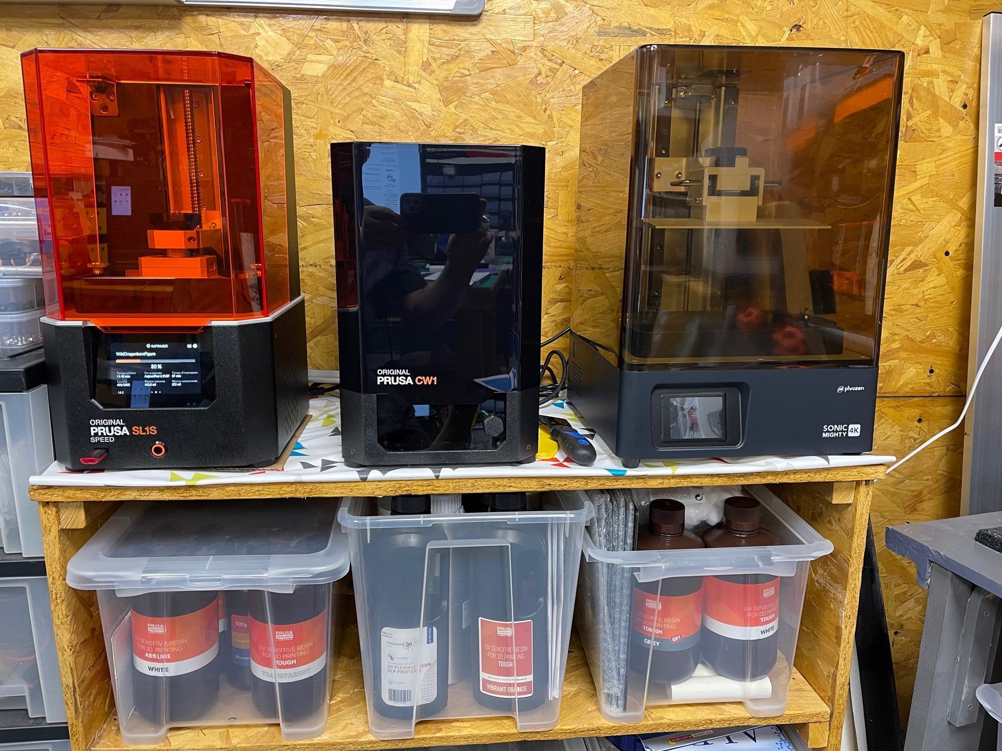

divers Posté(e) Septembre 10, 2021 Auteur Posté(e) Septembre 10, 2021 (modifié) J'ai les deux premières bécanes et j'attends la sortie de la 8K pour la commander. Modifié (le) Septembre 10, 2021 par divers
