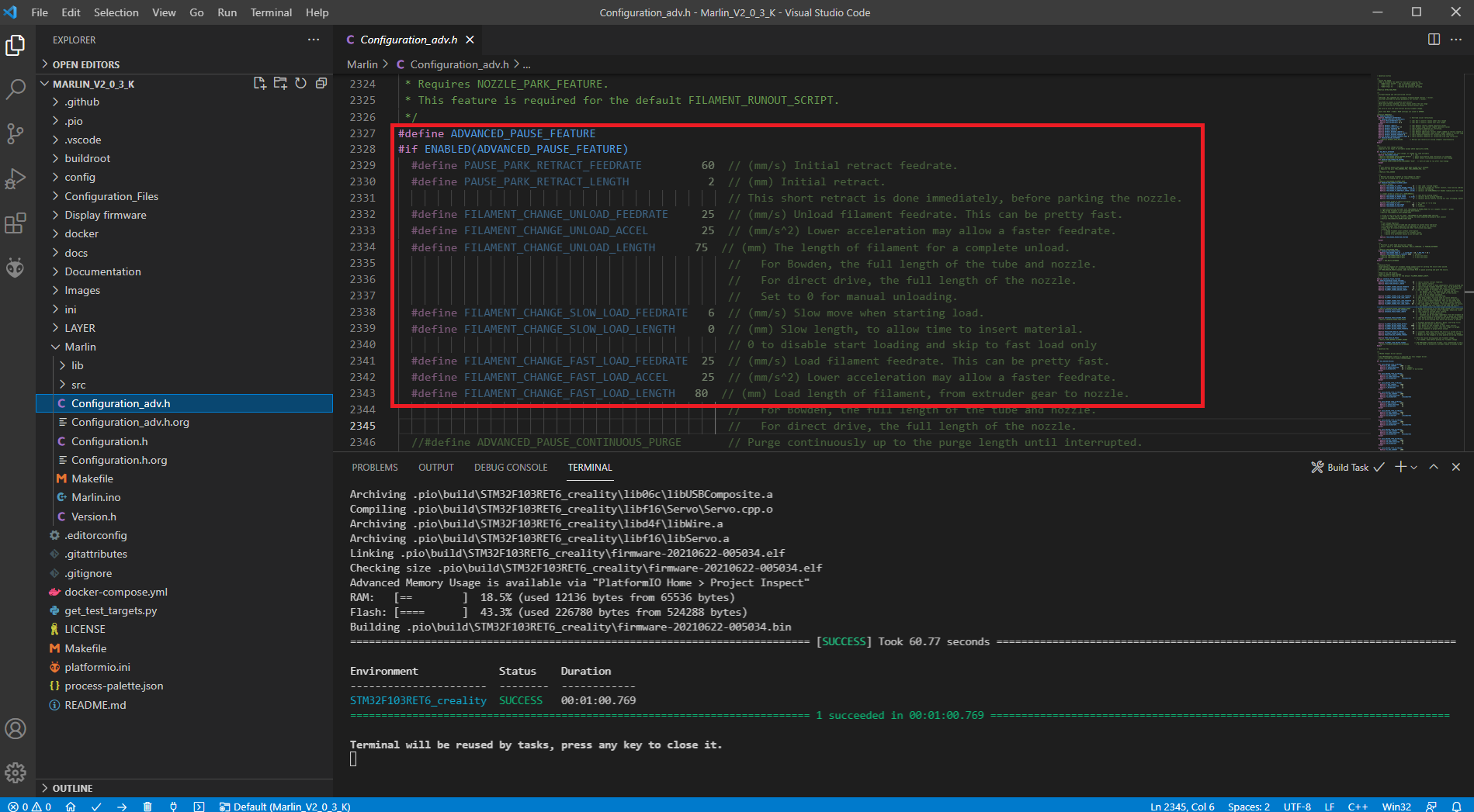

Ayant décidé de compiler mes firmwares (à partir des sources de jyer), je constate une erreur (?) qui à priori ne perturbe par la compilation ni le bon fonctionnement du firmware.
En effet quant mon configuartion.h est ouvert, un problème est signalé :
Erreurs #include détectées. Mettez à jour includePath. Les tildes sont désactivés pour cette unité de traduction (D:\Users\rfn_o\3D Objects\firmware\Marlin-Ender_3_V2_Extensible_UI\Marlin\src\MarlinCore.cpp).
Si j'ouvre le fichier MarlinCore.cpp, ce sont 4 erreurs qui sont signalées:
  • Erreurs #include détectées. Mettez à jour includePath. Les tildes sont désactivés pour cette unité de traduction (D:\Users\rfn_o\3D Objects\firmware\Marlin-Ender_3_V2_Extensible_UI\Marlin\src\MarlinCore.cpp).
  • impossible d'ouvrir le fichier source "stdint.h" (dependency of "inc/MarlinConfig.h")
  • impossible d'ouvrir le fichier source "stdio.h"
  • impossible d'ouvrir le fichier source "stdlib.h"
Est-ce normal ? Faut-il corriger quelque chose ?

Oui, les 2 extensions sont en place, je suis dans le bon répertoire. Les icones sont présentes et pas d'erreur à la compilation.
En suivant les erreurs, j'arrive au fichier "MarlinConfigPre.h" qui quand je l'ouvre me dit :
Effectivement ligne 31 de ce fichier, il y a une instruction : "#include <stdint.h>" et je ne sais pas où est ce fichier.

Depuis mon post initial j'ai chercher un peu partout sur le web , essayé plusieurs "solutions" données , mais force est de constater que cela n'a rien résolu.
A priori, ce serait "l'intellisense" qui foutrait la me.... (il ne trouve pas certaines librairies dont stdint.h qui est pourtant bien présent dans le c:\users\.platformio\packages\... )
Désinstallation propre de VSC -platformio IDE- C/C++  et re-install  =  toujours la même erreur !
Toujours pas trouvé la solution à l'heure actuelle.

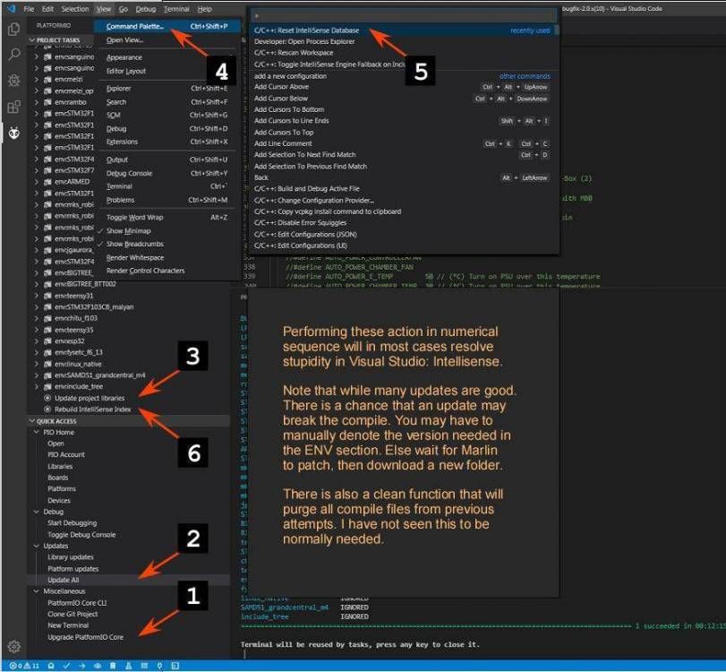

Une solution qui a déjà fonctionné chez moi :
A tester, on ne sait jamais 😉

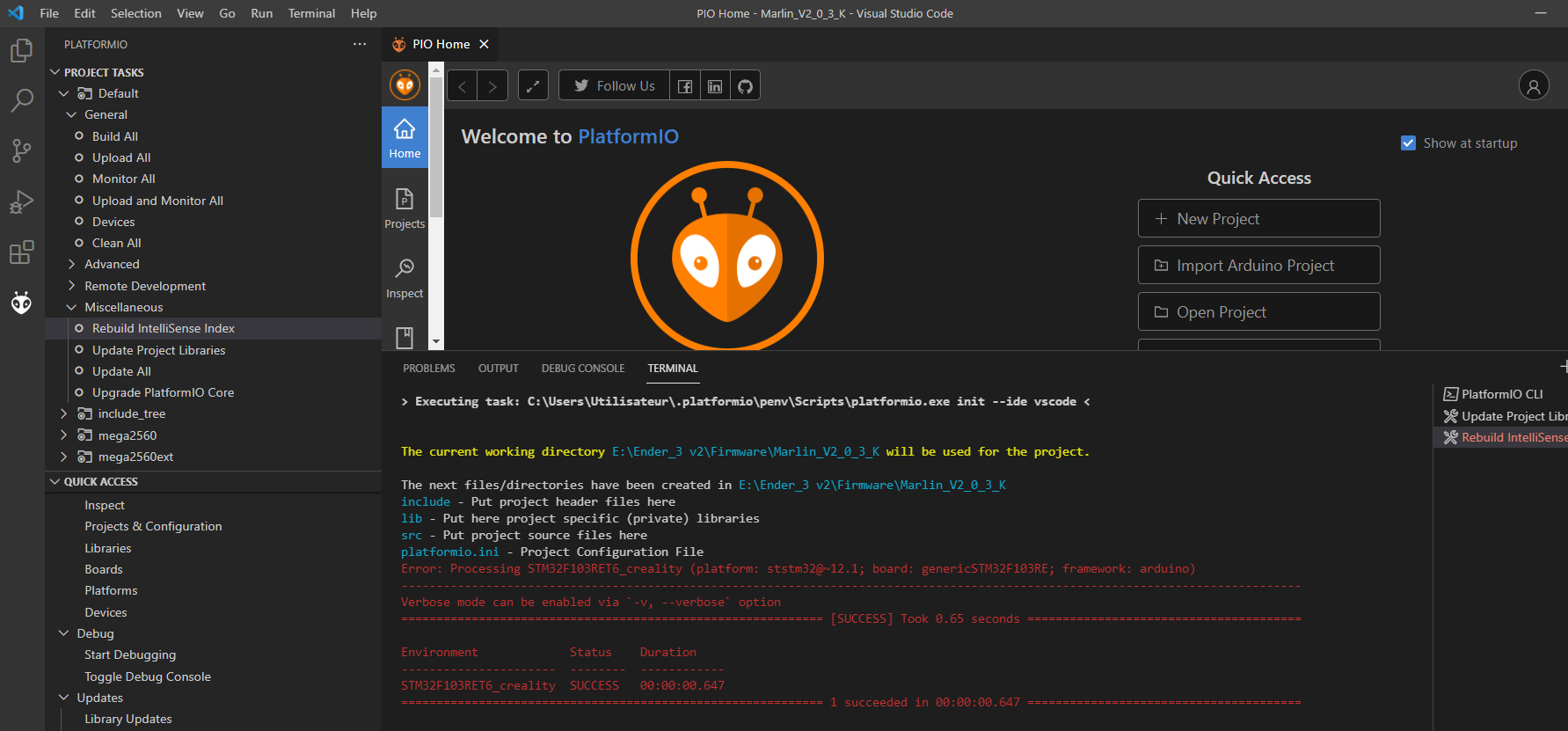

Par contre, mes versions actuelles de VSC et Platformio ne donnent plus accès aux points 3 et 6 ci-dessus directement. Pour le point 3, il faut ouvrir le dossier Default/Miscellanous de la fenêtre «Project tasks» pour accéder à «Update Project Libraries» idem pour le point 6 pour «Rebuild Intellisense index».
Modifié (le) par fran6p
Etape 6:
Executing task: C:\Users\rfn_o\.platformio\penv\Scripts\platformio.exe init --ide vscode <
The current working directory D:\Users\rfn_o\3D Objects\firmware\Marlin-Ender_3_V2_Extensible_UI will be used for the project.
The next files/directories have been created in D:\Users\rfn_o\3D Objects\firmware\Marlin-Ender_3_V2_Extensible_UI

==> toujours l'erreur 😉

Bonne procédure effectivement. J'ai donc testé ta procédure ==> pas changements  (voir copie d'écran + bas)
Il y a 8 heures, RFN_31 a dit :
toujours l'erreur

Les sources prises générant cette erreur:
1 - L-Chritophe  -  https://github.com/tititopher68-dev/Marlin
2 -  JYERS  -sources tout en bas-  : https://github.com/Jyers/Marlin/releases/tag/v1.3.4
 Sinon, pour avancer, j'avais dans quelques sauvegardes de différentes sources, et donc essai :
1- Marlin 2.0.x.17 (smith3d)      ==>  erreur
2- Marlin-bugfix-2.0x-Smith3d      ==> OK , pas d'erreur
3- Marlin - 2.0.8.2      ==>  OK, pas d'erreur
4- Marlin Jyers 1.3.4     ==>  Erreur
5- Marlin -tititopher68 v2.0.3.k (L-Christophe)  ==> Erreur
Je continue à creuser ........

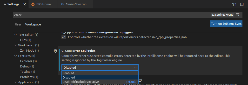

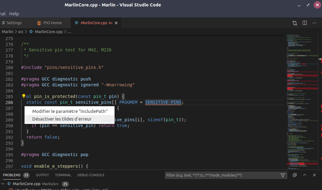

Il y a 7 heures, papaone a dit :
Bon ... je suis moi aussi perdu ...
Sur un "git clone" de se dépôts, j'ai une compilation sans erreurs, mais si j'ouvre par exemple le fichier MarlinCore.cpp j'ai des "PROBLEMS" ... et quand je ferme le fichier hop plus de "PROBLEMS" ...
Mais si je clic sur une "erreur" (l'un des "PROBLEMS" 🙂 ) cela fait apparaître une ampoule qui quand je clic dessus me propose "Désactiver les tildes d'erreur" et là plus d'erreurs de "PROBLEMS" si je clic là dessus ...
Et donc cliquer sur "Désactiver les tildes d'erreur" semble modifier dans les "Settings", "Workspace", "C_Cpp: Error Squiggles" en "Disabled" au lieu de "EnabledifIncludesResolve" par défaut.
Donc "PROBLEMS" "Résolu" ? 🤔
Edit : En gros mon avatar des devises Shadoks "S’il n’y a pas de solution, c’est qu’il n’y a pas de problème PROBLEMS"  semble plus ou moins coller 🙂

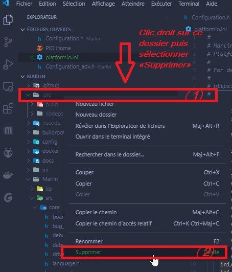

Autre «astuce» qui m'a dépanné il y a quelques jours 😉
Le Marlin 2.0.9 (et probablement la v2.0.8.1/2) ont modifié quelque peu la gestion des microcontroleurs STM32 (_stapple (ancien) et sans (nouveau)). J'avais des erreurs de compilation pour ma CR30 mais pas pour la CR10V2 (Atmega2560).
Pour les résoudre, j'ai simplement supprimé le dossier «.pio» au même niveau que celui de Marlin. Il contient un cache des fichiers .h que Platformio récupère automatiquement pour résoudre les dépendances de compilation mais ne se met pas toujours à jour correctement quand il le devrait. En relançant la compilation après cette suppresion, tout est revenu en ordre (Platformio a rechargé les fichiers .h nécessaires (et corrects) tout en recréant le dossier .pio) :
A tester donc (pas de risques de pertes de données, le dossier est automatiquement recréé 😄 ).

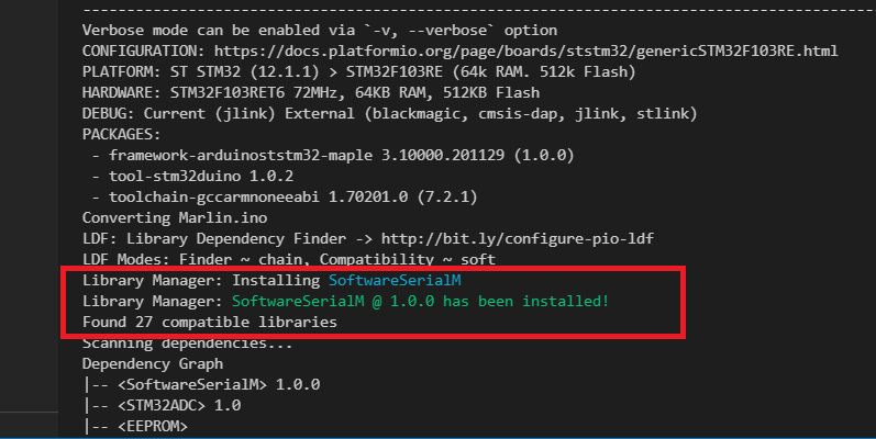

Bonsoir @PPAC , @fran6p, @RFN_31
Il y a 5 heures, PPAC a dit :
Pour moi, le résultat d'une "build"/"compilation du projet" le dira.
J'ai essayé ta solution, @PPAC , effectivement, ça n'affiche plus l'erreur et ça compile.  (voir photo 2)
MAIS ça ne résout pas le problème; -voir l'encadré rouge- (si la condition est "vrai" , le résultat reste toujours grisé)
je soupçonne finalement "l'intellisense"
j'étais partit au début sur le platformio.ini qui ne trouvait pas ses librairies, mais au vu du résultat de la compile (photo 1), j'ai des doutes.
En vérité, je ne sais plus rien ....
Il y a 6 heures, fran6p a dit :
J'ai essayé ton astuce, @fran6p, qui me semblait logique, mais cela n'a rien changé.
J'ai même effacé le .vscode ( qui a été re-créé lui aussi ) mais sans plus de succès
