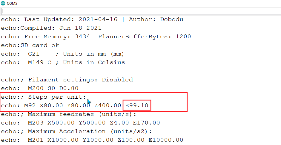

Invité Posté(e) Juin 23, 2021 Partager Posté(e) Juin 23, 2021 (modifié) Salut, Il faut connecter ton imprimante à l'ordinateur et utiliser une console pour pouvoir communiquer en Gcode. Tu peux utiliser Pronterface ou le moniteur série d'Arduino par exemple ... Tu tapes M503 pour connaître la configuration de ton imprimante et le DEFAULT_AXIS_STEPS_PER_UNIT de ton extrudeur ( normalement 445 d'origine sur les sidewinder X1 ): ensuite tu fais (longueur demandée / longueur extrudée) * valeur actuelle soit (100/93.5)*445 = 475.94 Pour entrer la nouvelle valeur tu tapes le gcode : M92 E475.94 Pour enregistrer la modification tu tapes M500 [edit] à priori ça ne fonctionnera pas sur une Sidewinder X1 entièrement d'origine => voir la solution évoquée ci-dessous avec le gcode de démarrage Modifié (le) Juin 24, 2021 par Invité Lien vers le commentaire Partager sur d’autres sites More sharing options...
PPAC Posté(e) Juin 23, 2021 Partager Posté(e) Juin 23, 2021 (modifié) Si j'utilise 445 comme valeur initial et que tu a bien 93.5 pour 100mm demandé, je trouve 475.94 comme nouvelle valeur cf Formule nouveau pas par mm (Steps/mm) = (longueur demandée)*(Valeur actuelle des pas par mm)/(longueur réél moyenne mesurée)=(445) * (100.0) / (93.5) Nouveau pas par mm (Steps/mm) = 475.93582887700535 donc tu fait un M92 E475.94 puis tu contrôle "G1 100" donne combien et là tu réutilise 475.94 comme valeur de initial et ainsi de suite ... @leleuf malheureusement il semble que le firmware stock des Sidewinder X1 n'a pas le (Edit 2 ) "M500" ( et non le M503 mes excuses ) d'activé ... (Edit : c cool on a le même résultat ouf je ne me suis pas trompé ) Modifié (le) Juin 23, 2021 par PPAC 1 Lien vers le commentaire Partager sur d’autres sites More sharing options...

PPAC Posté(e) Juin 23, 2021 Partager Posté(e) Juin 23, 2021 (modifié) il y a 11 minutes, leleuf a dit : les sources ( et donc la configuration ) sont disponibles sur Github .. Merci pour le lien des sources (j'etait allez chercher sur forum mais c'est vrai il y a un github ...) et cela contredit se que je disais : // // EEPROM // // The microcontroller can store settings in the EEPROM, e.g. max velocity... // M500 - stores parameters in EEPROM // M501 - reads parameters from EEPROM (if you need reset them after you changed them temporarily). // M502 - reverts to the default "factory settings". You still need to store them in EEPROM afterwards if you want to. // //#define EEPROM_SETTINGS // Enable for M500 and M501 commands //#define DISABLE_M503 // Saves ~2700 bytes of PROGMEM. Disable for release! #define EEPROM_CHITCHAT // Give feedback on EEPROM commands. Disable to save PROGMEM. c'est le M500 qui n'est pas activé ... Il faut donc mettre le "M92 E..." dans le g-code de démarrage des trancheur utilisé pour générer les fichier .gcode afin a chaque impression de bien modifier les steps/mm pour l'extrudeur car perdu a chaque redémarrage de l’imprimante car il ne peux pas être sauvé dans l'eeprom ... (sauf modifier/changer le firmware stock ... ) Modifié (le) Juin 23, 2021 par PPAC Lien vers le commentaire Partager sur d’autres sites More sharing options...
Invité Posté(e) Juin 23, 2021 Partager Posté(e) Juin 23, 2021 il y a 6 minutes, PPAC a dit : Il faut donc mettre le "M93 E..." dans le g-code de démarrage des trancheur utilisé pour générer les fichier .gcode afin a chaque impression bien modifier les steps/mm pour l'extrudeur Le Gcode M93 n'est pas supporté par Marlin C'est le gcode M92 qu'il faut utiliser dans le gcode de démarrage du slicer ( par exemple M92 E475.94 ) comme dans cette vidéo ou dans cet article Le mieux ce serait encore de flasher la sidewinder pour être tranquille ... Il y a un de très bons topic sur le forum comme ici ou ici Lien vers le commentaire Partager sur d’autres sites More sharing options...
