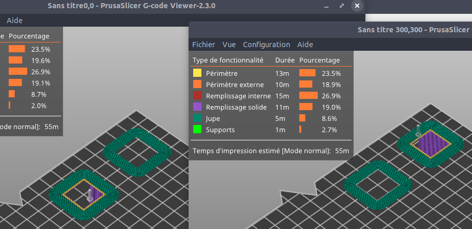

PPAC Posté(e) Juin 26, 2021 Partager Posté(e) Juin 26, 2021 Salutation ! Je en connais pas suffisamment Prusaslicer (actuellement je ne l'utilise que pour prévisualiser les .gcode ...), mais sous cura il y a (qui semble influencer quelle objet sera imprimé en 1er fonction de son placement) cela Un exemple avec le même placement mais avec modification du point de début de couche, découpé via cura ( prévisualisation avec PrusaSlicer g-code preview ) le 1er avec X et "Y début couche" a 0 et le second avec X et "Y début couche" a 300 (le coins opposé de mon plateau) . Il doit surement y avoir un équivalent sous PrusaSlicer. 1 Lien vers le commentaire Partager sur d’autres sites More sharing options...
