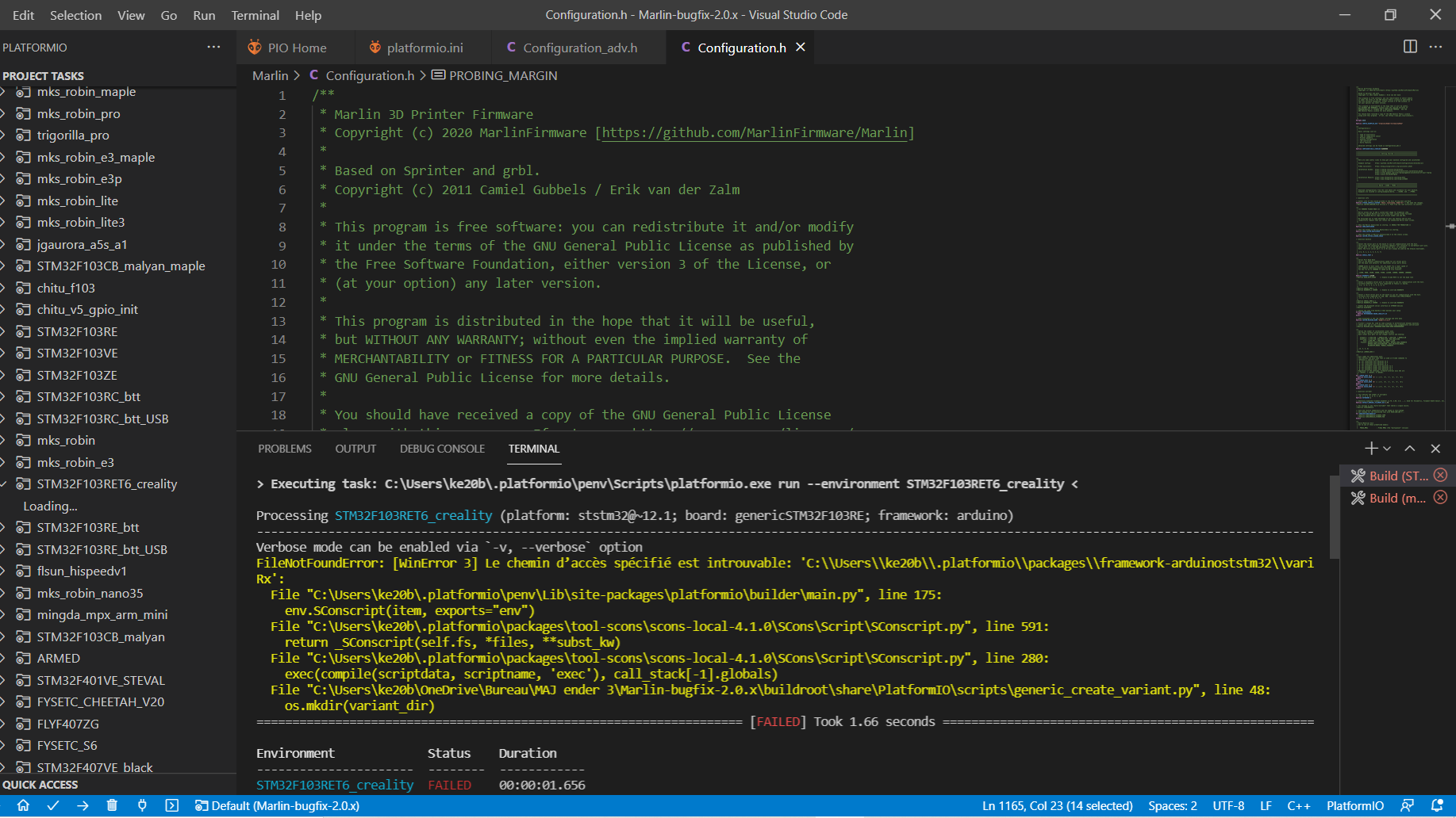

Ke20bzh Posté(e) Juin 26, 2021 Posté(e) Juin 26, 2021 Bonjour tout le monde. J'ai un problème avec la mise à jours de ma carte mere 4.2.2. Je voudrais rajouter le bltouch mes des que je veux build sa me marque failed. Est se que quelqu'un pourrais m'aider svp. Merci et bonne journée à vous.
PPAC Posté(e) Juin 26, 2021 Posté(e) Juin 26, 2021 il y a 5 minutes, Ke20bzh a dit : sa me marque failed. Salutation ! Sans plus d'info pas simple de t'aider ... Version du Marlin ? Outil de compilation ? Mettre l'erreur dans un bloc de citation voir aussi communiquer tes fichiers Configuration*.h

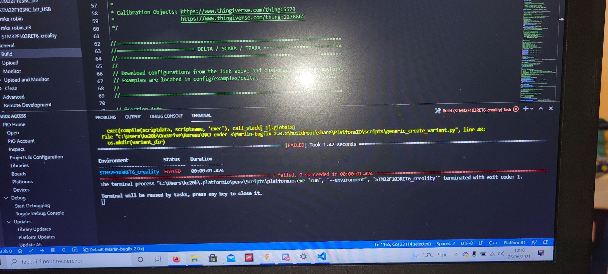

Ke20bzh Posté(e) Juin 26, 2021 Auteur Posté(e) Juin 26, 2021 il y a 1 minute, PPAC a dit : Salutation ! Sans plus d'info pas simple de t'aider ... Version du Marlin ? Outil de compilation ? Mettre l'erreur dans un bloc de citation voir aussi communiquer tes fichiers Configuration*.h Le dernier marlin en 2.0.9 et avec visual studio code. Et pour l'erreur je sais pas où elle et. Sa me marque failde 1.42s envieronment STM32F103RET6_CREALITY
PPAC Posté(e) Juin 26, 2021 Posté(e) Juin 26, 2021 il y a 4 minutes, Ke20bzh a dit : Sa me marque failde 1.42s envieronment STM32F103RET6_CREALITY Cela doit en principe apparaître dans la zone d'affiche "TERMINAL" il y a une bar de défilement / ou utiliser la molette de la sourie pour remonter ... voir aussi agrandir la zone ... ex :

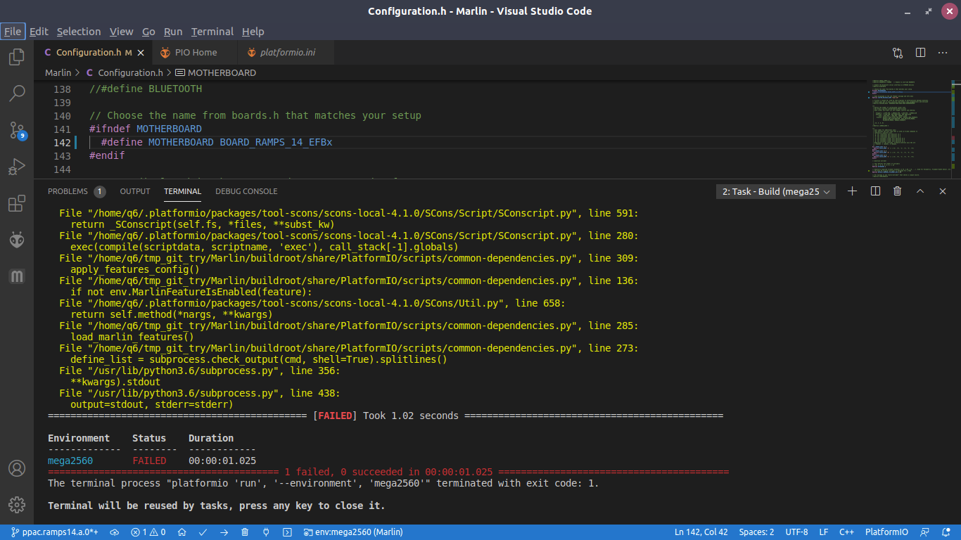

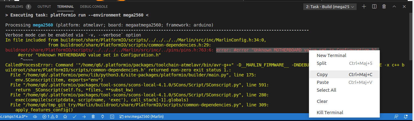

PPAC Posté(e) Juin 26, 2021 Posté(e) Juin 26, 2021 (modifié) (il va aussi falloir apprendre a faire des captures d’écrans ... mais là je te laisse chercher ... ) Donc si tu déplace ton curseur de sourie dans le zone où il y a le "FAILED" tu peut, avec la molette de la sourie, remonter le flux ... et chercher l'erreur ... puis quand tu la trouve, tu sélectionne et du copie ... pour ensuite le coller (dans un bloc de citation si très longue ...) sous l'éditeur du forum ... ex : Citation error: #error "Unknown MOTHERBOARD value set in Configuration.h" Tu peux remarquer la bar de défilement a droite ... Modifié (le) Juin 26, 2021 par PPAC

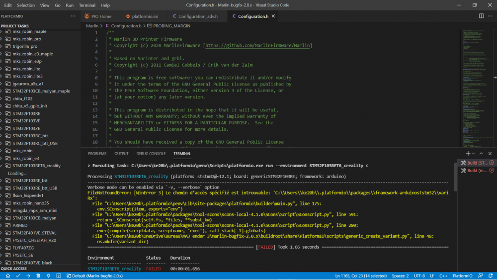

Ke20bzh Posté(e) Juin 26, 2021 Auteur Posté(e) Juin 26, 2021 il y a 9 minutes, PPAC a dit : Tu peux remarquer la bar de défilement a droite ...
PPAC Posté(e) Juin 26, 2021 Posté(e) Juin 26, 2021 (modifié) Heu ... alors là ... (mais c'est bien tu progresse vite pour la capture d’écran ) Peut être déplacer ton projet vers un chemin plus simple comme par exepmle "c:\monProjetMarlin\" ? Oui il y a un problème avec VSCode + PlatformIO ... ( a tu bien un Python 3 d'installé ? peut etre les alias windows qui bug le truc pour accéder a Python ? ...) Il y a quoi comme message dans les notifications ? ( la cloches en bas a droite ...) Sinon être partie avec une version bugfix (sauf pour aider au développement pour chercher les bug) n'est pas idéale ... il faudrait plutôt prendre une releases "stable". https://github.com/MarlinFirmware/Marlin/releases Edit @Ke20bzh si il faut peut être sélectionner le bonne environnement cf le cela devrait télécharger les bonne lib ... ou alors utiliser le plugin "auto build marlin" Modifié (le) Juin 26, 2021 par PPAC
fran6p Posté(e) Juin 26, 2021 Posté(e) Juin 26, 2021 (modifié) @Ke20bzh Bonjour, Les messages en jaune dans VSC sont des avertissements pas des erreurs (en rouge) donc ce que tu nous montres n'indique pas quelle erreur empêche la compilation. Ton dossier Marlin, il est situé dans ton «Onedrive» ? Le mieux est de mettre le dossier contenant le fichier platformio.ini et le dossier Marlin au plus près de la racine de ton disque. As-tu plusieurs versions de Python installées ? Modifié (le) Juin 26, 2021 par fran6p 1
fran6p Posté(e) Juin 26, 2021 Posté(e) Juin 26, 2021 il y a 1 minute, Ke20bzh a dit : Python 3 est désactivé Pourquoi ? Il est indispensable pour que Platformio IDE fonctionne Quand je parlais de versions c'était une V2 (obsolète de puis plus d'un an) et la V3. 1
Ke20bzh Posté(e) Juin 26, 2021 Auteur Posté(e) Juin 26, 2021 il y a 10 minutes, fran6p a dit : Pourquoi ? Il est indispensable pour que Platformio IDE fonctionne Quand je parlais de versions c'était une V2 (obsolète de puis plus d'un an) et la V3. il y a 19 minutes, fran6p a dit : je viens de recommancé et reactiver python 3 et c'est la meme chose il ce build pas mes la j'ai plus de message jaune

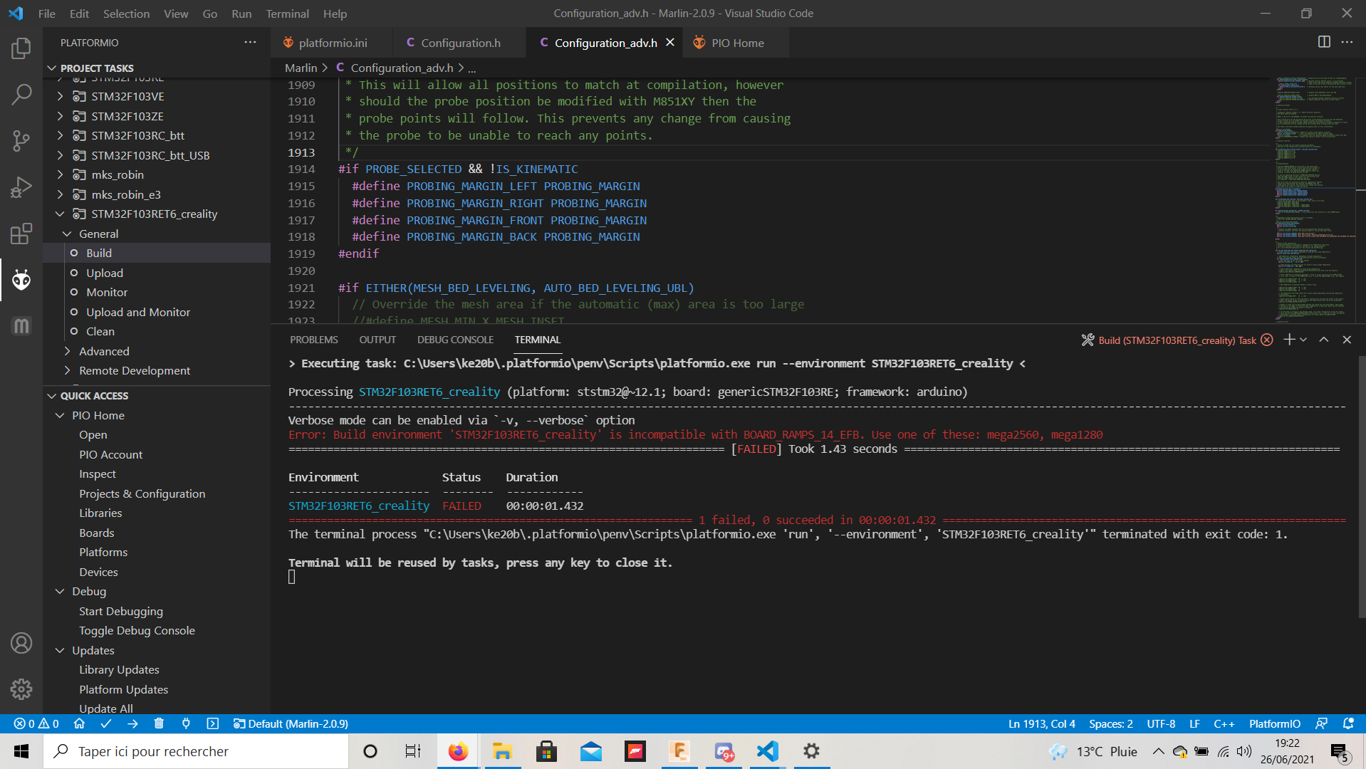

PPAC Posté(e) Juin 26, 2021 Posté(e) Juin 26, 2021 il y a 14 minutes, Ke20bzh a dit : je viens de recommancé et reactiver python 3 et c'est la meme chose il ce build pas mes la j'ai plus de message jaune Oui la compilation ne fonctionne pas encore mais là je sais que c'est car tu n'utilise pas la bonne définition de #define MOTHERBOARD ... dans le fichier Configuration.h surement car tu n'a pas pris les fichier de configuration pour ta machine dans les fichier exemples de marlin ... https://github.com/MarlinFirmware/Configurations/archive/release-2.0.9.zip
Ke20bzh Posté(e) Juin 26, 2021 Auteur Posté(e) Juin 26, 2021 il y a 30 minutes, PPAC a dit : dans le fichier Configuration.h surement car tu n'a pas pris les fichier de configuration pour ta machine dans les fichier exemples de marlin ... https://github.com/MarlinFirmware/Configurations/archive/release-2.0.9.zip Si pourtant j'avais bien pris les fichier et collé dans le dossier marlin et remplacé les fichiers
PPAC Posté(e) Juin 26, 2021 Posté(e) Juin 26, 2021 il y a 3 minutes, Ke20bzh a dit : Si pourtant j'avais bien pris les fichier et collé dans le dossier marlin et remplacé les fichiers Alors il faut revoir ta manip ce copier coller ... peut etre a tu coller dans le répertoire de l'ancienne version du projet (la bugfix) et pas dans le nouveau de la 2.0.9 non bugfix ... Car là cela ne devrait pas faire cette erreur sauf si tu a encore le fichier Configuration.h de base de la version 2.0.9 ...

remibora Posté(e) Juin 26, 2021 Posté(e) Juin 26, 2021 Salut @Ke20bzh, De toute évidence, tu n'as pas pris les bons fichiers, sinon, dans le fichier configuration.h, tu aurais cette ligne: #define MOTHERBOARD BOARD_CREALITY_V4 et non: #define MOTHERBOARD BOARD_RAMPS_14_EFD Les fichiers sont dans ce dossier: Configurations-release-2.0.9\config\examples\Creality\Ender-3\CrealityV422 C'est à dire ceux-là: Configuration_adv.h _Bootscreen.h _Statusscreen.h Configuration.h 1
Ke20bzh Posté(e) Juin 26, 2021 Auteur Posté(e) Juin 26, 2021 C'est bon j'ai réussi à l'installer et faire la mise à jour. Maintenant j'essaie de trouver comment régler le bltouch sur mon ender. Mes je trouve pas de vidéo de comment faire avec la version la et mon écran de la V1. J'ai pas du tout le même menu que les video du coup.
