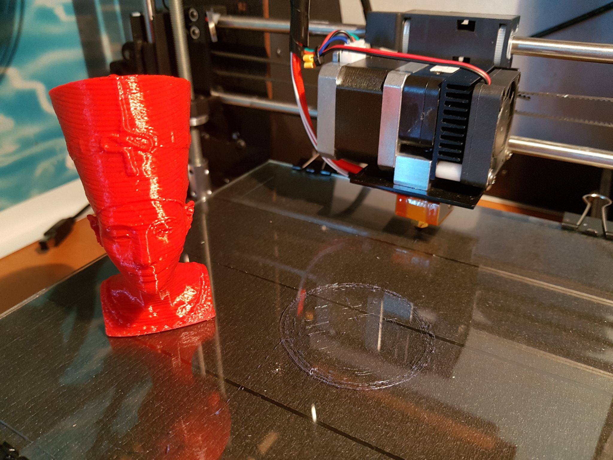

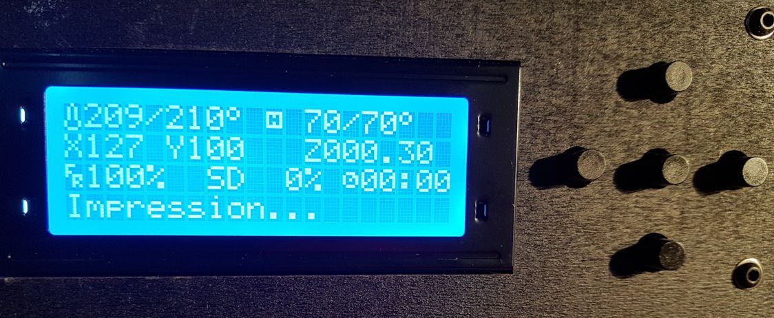

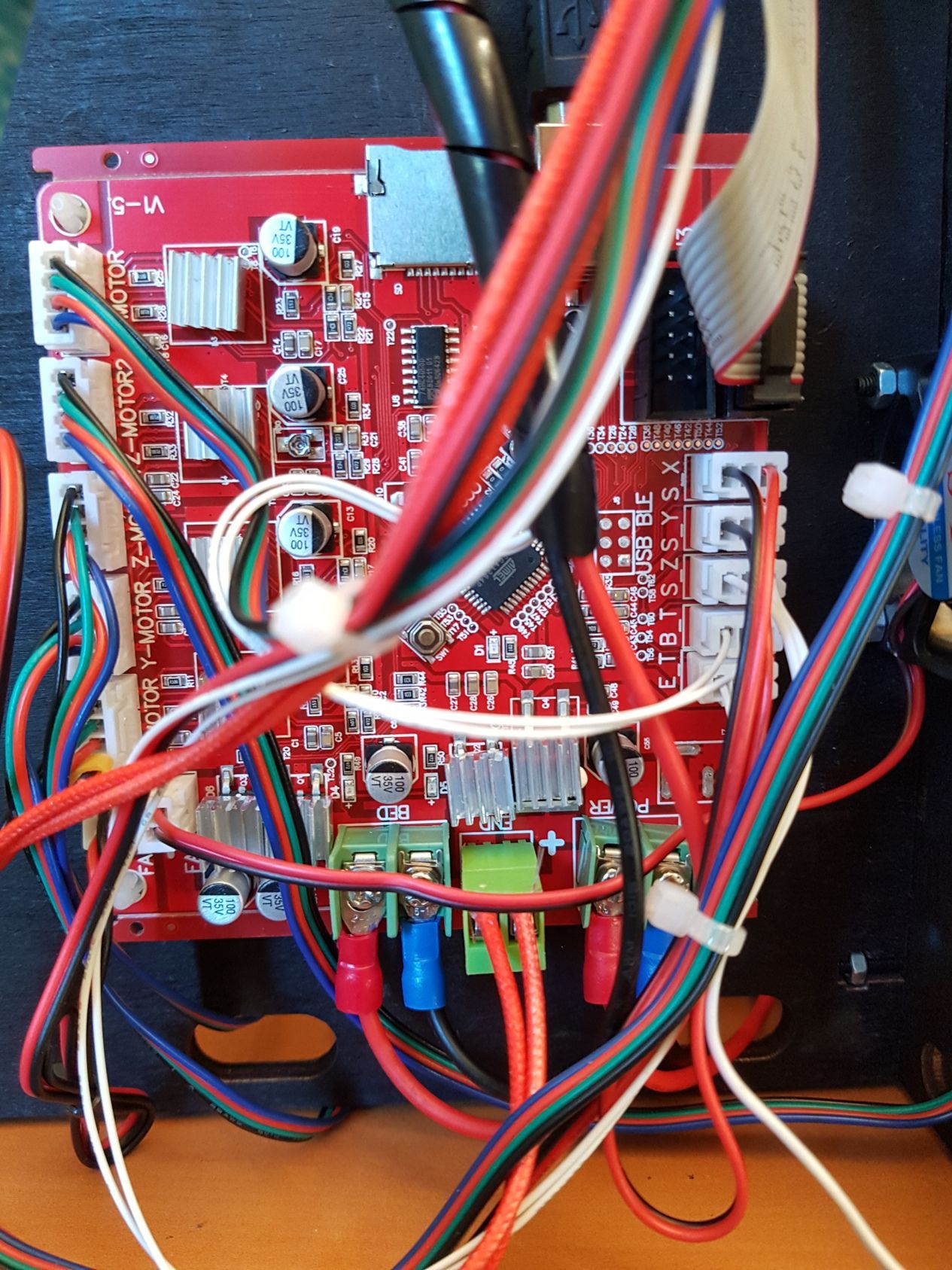

Invité Posté(e) Juin 27, 2021 Partager Posté(e) Juin 27, 2021 (modifié) Bonjour à toutes et tous, J'ai réalisé ma première impression que je trouve très satisfaisante. J'ai changé de fil, en respectant le processus : température de la buse fonctionnelle. Et là, plus d'impression. Si je pousse le fil manuellement, quand la buse est opérationnelle, il sort parfaitement mais en fonctionnement, j'obtiens l'empreinte que l'on peut voir sur la photo qui semblerait être le reliquat du fil que j'ai poussé. Le programme d'impression se déroule, mais plus de fil. Je précise que j’exécute le programme depuis la carte SD je n'en suis pas encore à la commande depuis l'ordinateur. D’où ma question : comment tester l'extrudeur. Je précise que je n'ai pas trouvé de commande le concernant, dans le menu Merci pour votre aide. Modifié (le) Juin 27, 2021 par Alain06 Lien vers le commentaire Partager sur d’autres sites More sharing options...

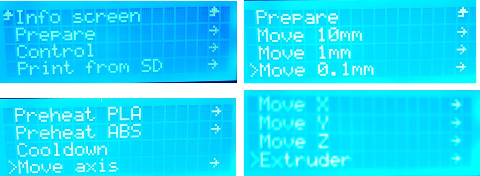

Bricol72 Posté(e) Juin 27, 2021 Partager Posté(e) Juin 27, 2021 Bonsoir Je ne connais pas ton imprimante mais tu n'as pas des menu pour actionner les mouvements X, Y, Z et l'extrudeur ? Quand tu fais la manip, il faut que le buse soit chaude car dans certains cas, il y a un blocage logiciel pour éviter que le moteur force inutilement. A+ 1 Lien vers le commentaire Partager sur d’autres sites More sharing options...

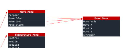

PPAC Posté(e) Juin 27, 2021 Partager Posté(e) Juin 27, 2021 (modifié) Salutation ! Via l’écran dans les déplacements / Move axis tu n'a pas un Extrudeur 0 ? (il ne faudra pas oublier de pre chauffer sinon une protection du firmware marlin empêche l'extrusion en dessous de 170°C (selon config) ou de désactiver cette protection via le gcode "M302 P1 ; disable cold extrusion checking" https://marlinfw.org/docs/gcode/M302.html pour les testes ) sinon peut être trouvera tu des idées avec cela comme tu a un direct drive ... Car normalement je t'aurais passé cela pour un bowden mais cela peut aussi contenir des informations utile. Modifié (le) Juin 27, 2021 par PPAC Lien vers le commentaire Partager sur d’autres sites More sharing options...
Invité Posté(e) Juin 27, 2021 Partager Posté(e) Juin 27, 2021 (modifié) @Bricol72 Comme précisé dans mon post, pas de fonction pour actionner l'extrudeur le firmware n'est peut-être pas récent ? Et la buse est à la bonne température. L'impression ne peut démarrer que lorsque celle-ci est atteinte. @PPAC Bon... je vais m'appliquer à mettre en œuvre tes précieuses informations et je reviendrais après Modifié (le) Juin 27, 2021 par Alain06 Lien vers le commentaire Partager sur d’autres sites More sharing options...

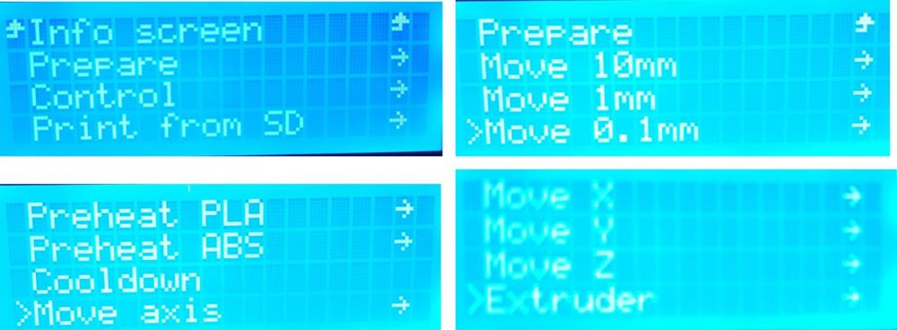

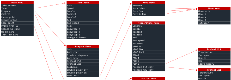

PPAC Posté(e) Juin 27, 2021 Partager Posté(e) Juin 27, 2021 (modifié) il y a 44 minutes, Alain06 a dit : Comme précisé dans mon post, pas de fonction pour actionner l'extrudeur le firmware n'est peut-être pas récent ? Pourtant avec un firmware marlin qui doit être basé sur une version 1.0.1 de marlin (de fin 2014), avec un écran (4 lignes de 20 caractères mais avec un encodeur ), si je demande un déplacement/move de 1 mm alors si je défile bien tout en bas du menu, je trouve extrudeur. (mais il peut en effet y avoir un truc qui le désactive dans la config et/ou version de marlin ... et là il faut en configurer et téléverser un nouveau pour l'avoir ...) Voir le .pdf pour l'arbo complète du menu. LCD Menu Tree.pdf Modifié (le) Juin 27, 2021 par PPAC Lien vers le commentaire Partager sur d’autres sites More sharing options...
Jean-Claude Garnier Posté(e) Juin 27, 2021 Partager Posté(e) Juin 27, 2021 Bin oui, c'est comme ça que ça marche : Lien vers le commentaire Partager sur d’autres sites More sharing options...
Invité Posté(e) Juin 28, 2021 Partager Posté(e) Juin 28, 2021 (modifié) @PPAC @Jean-Claude Garnier Merci pour vos suggestions, grâce auxquelles j'ai trouvé la commande extruder que je vais m'empresser d'exploiter. Un point qui me laisse perplexe : mes menus ne se présentent pas comme les vôtres mis à part le dernier avec le choix extruder. Mon imprimante serait une copie ? le firmware serait plus ancien ? Modifié (le) Juin 28, 2021 par Alain06 Lien vers le commentaire Partager sur d’autres sites More sharing options...
PPAC Posté(e) Juin 28, 2021 Partager Posté(e) Juin 28, 2021 (modifié) il y a 25 minutes, Alain06 a dit : j'ai trouvé la commande extruder que je vais m'empresser d'exploiter. Parfait, je commençais a me dire, que, peut être, tu avais une version non "standard" du firmware ... Il faut dire qu'il était bien caché cet "Extruder" ( 5eme ligne sur un écran de 4 lignes si on cherche pas plus loin, que les quatre 1er lignes, on passe a coté !) il y a 25 minutes, Alain06 a dit : Mon imprimante serait une copie ? le firmware serait plus ancien ? Selon la version et la configuration du Firmware les menu sont plus ou moins identique/différents. Chaque imprimante (version) a ses particularités et chaque firmware(version et configuration (option activées) aussi) ... Edit : quand a savoir la version du firmware, sans les codes sources cela n'est pas simple, et même avec, il n'est pas forcement simple de trouver a coups sûr dans les 1er versions 1.0, 1.0.x avec certitude une lignes dans le code qui donne une version (enfin j'ai pas encore trouvé le truc pour être vraiment sûr ... car language.h peut être modifié ... heureusement que pour les dernière version cela a était mieux pensé (un fichier version.h)) Bon test et calibrage de l'extrudeur et bonne continuation. Modifié (le) Juin 28, 2021 par PPAC Lien vers le commentaire Partager sur d’autres sites More sharing options...
Invité Posté(e) Juin 28, 2021 Partager Posté(e) Juin 28, 2021 @PPAC Snif... Confirmation, mon extruder ne fonctionne plus. Il n'y a eu aucun prémices, ni fausse manip de ma part. Enfin je crois. l faut que je change le moteur ? La carte mère ? Le problème de la carte mère c'est que je ne vois pas sa référence. Lien vers le commentaire Partager sur d’autres sites More sharing options...
PPAC Posté(e) Juin 28, 2021 Partager Posté(e) Juin 28, 2021 (modifié) A tu bien pre-chauffé ? Prend nous une photo de cette carte on pourra peut être d'aider. Il y a peut être le contrôleur de moteur pas a pas a tester (machine éteinte pour ne rien risquer de griller, le permuter avec un autre voir si le problème se déplace ...) Edit (nop il semble que de base sur les cartes des Anet A8, les steppers ne sont pas enfichable mais soudés ... donc pas possible de les permuter ... mes excuses cf regarder les images de cette recherche https://www.google.com/search?q=site%3Alesimprimantes3d.fr%2Fforum+Anet+A8+carte ) Les connecteurs a bien vérifier, les câblage a tester ... Modifié (le) Juin 28, 2021 par PPAC Lien vers le commentaire Partager sur d’autres sites More sharing options...
Invité Posté(e) Juin 28, 2021 Partager Posté(e) Juin 28, 2021 Préchauffage ? J'ai bien compris que c'était la priorité et je m'applique à respecter vos recommandations. Je vais permuter avec un autre moteur, le X me semble le plus pertinent ? Lien vers le commentaire Partager sur d’autres sites More sharing options...
PPAC Posté(e) Juin 28, 2021 Partager Posté(e) Juin 28, 2021 (modifié) il y a 25 minutes, Alain06 a dit : Préchauffage ? J'ai bien compris que c'était la priorité et je m'applique à respecter vos recommandations. Je vais permuter avec un autre moteur, le X me semble le plus pertinent ? Mes excuses, c'est que j'ai déjà rencontré, trop souvent, des utilisateurs qui passent a coté de ce détail indispensable de mettre en chauffe... Oui, pour moi, bonne idée de tester sur le connecteur X ! (et tu n'aura pas a chauffer car X mais pas de home ... sinon tu aura forcement un problème ) Et donc tu a une carte que j'ai deja vu ... une version non marqué que @Maeke avais identifié ... il faut que je retrouve le sujet (ou que Maeke me le rappel Merci ! ) Edit : voila ( Maeke mes excuses pour le dérangement j'ai re trouvé !) Modifié (le) Juin 28, 2021 par PPAC Lien vers le commentaire Partager sur d’autres sites More sharing options...

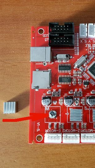

Solution Invité Posté(e) Juin 28, 2021 Solution Partager Posté(e) Juin 28, 2021 Résultat des manipulations : 2 problèmes 1 - Le pignon cranté était désolidarisé de l'axe (la vis n'était plus bloquée sur le méplat). j'ai cru que c'était gagné, mais non. 2 - j'ai permuté l'alimentation du moteur avec la sortie de l'alimentation X et là le moteur tourne (grâce à la mise en œuvre des précédentes commandes Moves Axis) Conclusion : c'est bien la sortie extrudeur, de la carte qui est HS. et j'ai consulté @Maeke pour la carte mère. Encore un grand merci pour vos précieux et pertinents conseils. Lien vers le commentaire Partager sur d’autres sites More sharing options...
PPAC Posté(e) Juin 28, 2021 Partager Posté(e) Juin 28, 2021 (modifié) Merci pour les nouvelles, Si tu a de la chance c'est peut être une soudure a refaire ou une piste abîmé voir un des composant "simple" (résistance, condensateur) soudé en surface ou le "gros" condensateur juste en face de ce connecteur qui sont la source du problème ... si tu n'a pas de chance c'est le contrôleur de moteur pas a pas ou le microcontrôleur principale et là pas simple de les changer ... Bonne chance dans la réparation ou dans la recherche d'une carte de remplacement et bonne continuation. Modifié (le) Juin 28, 2021 par PPAC Lien vers le commentaire Partager sur d’autres sites More sharing options...

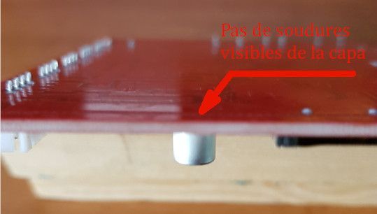

Invité Posté(e) Juillet 11, 2021 Partager Posté(e) Juillet 11, 2021 (modifié) Bonjour à toutes et tous, et à toi @PPAC J'ai eu droit de la part du fournisseur à une nouvelle carte, qui n'a pas duré longtemps. Quelle poisse. Comme par hasard, le radiateur du contrôleur du moteur de l'extrudeur s'est décollé et à nouveau le moteur ne fonctionne plus sur cette sortie. Je l'ai essayé avec la sortie Y et il reste OK. Ma question d'aujourd'hui : comment récupérer un condensateur de cette carte pour le permuter avec la carte précédente, je ne vois pas de point de soudure. Modifié (le) Juillet 11, 2021 par Alain06 Lien vers le commentaire Partager sur d’autres sites More sharing options...
PPAC Posté(e) Juillet 11, 2021 Partager Posté(e) Juillet 11, 2021 Salutation @Alain06 ! Tu semble enchaîner une suite de malchances avec ces cartes ... je me dit que la solution Arduino Mega + RAMPS ou autre carte semble a envisager mais je ne saurai de conseiller pour une carte adapté. Pour le condensateur je n'ai encore pas essayer de changer un comme cela (soudé en surface). une recherche Google/YouTube "Surface Mount Aluminum Capacitor" semble donner des exemples de méthodes (bonnes et mauvaises ) et il semble qu'une station a air chaud soit bien utile mais malheureusement, pour en changer et non pour le réutiliser ... il semble délicat de ne pas détruire le condensateur quand on le dé-soude. https://www.youtube.com/watch?v=rEhYVyXYU9c https://www.youtube.com/watch?v=SjgWo7mj8-w Lien vers le commentaire Partager sur d’autres sites More sharing options...
Invité Posté(e) Juillet 11, 2021 Partager Posté(e) Juillet 11, 2021 @PPAC Effectivement ce n'est pas simple, sorti de la chaine d'assemblage Je me suis permis de re-ouvrir le film de discussion, car sur ton dernier post, tu me suggérait Le 28/06/2021 at 16:30, PPAC a dit : ou le "gros" condensateur juste en face de ce connecteur qui sont la source du problème ... mais en fait je crains qu'il me faille changer la carte. Je te remercie pour ton aide et toutes ces suggestions. Lien vers le commentaire Partager sur d’autres sites More sharing options...
