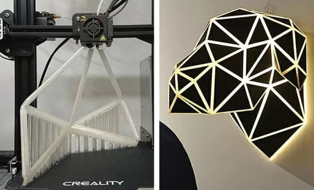

Je cherche un filament PLA qui soit réellement transparent si cela existe.
Genre translucide comme le verre.
Ou au pire le plus translucide possible
A vrai dire je me demande si techniquement c'est faisable ou au prix de pas mal d'effort

Avec une FDM tu aura toujours les couches visibles même si ton filament est transparent, tu ne pourra jamais avoir du transparent comme du verre, tu peux peut être atténuer les défauts en ponçant puis en vernissant.

Je te conseille déjà le PETG qui est de base plus transparent que le PLA ou l'ABS.
Le PET c'est le plastique des bouteille d'eau.
Mais comme dit Ironblue, tu n'aura jamais une transparence parfaite mais plus des choses dans ce genre https://m.media-amazon.com/images/I/71Z0pbBrYoL.jpg

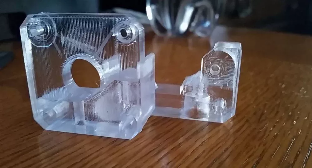

Bonsoir,
J'ai vu celui-ci
Bonus: Overture PETG
Overture clear PETG almost looks like glass
Overture's clear PETG almost looks like glass (Source: Rygar1432 via PrusaPrinters)
Finally, we had to include this clear PETG option from Overture because it’s so impressively transparent, based on both pictures and customer reviews. Overture is a 3D printing filament manufacturer that also makes other accessories like build plates.
Thankfully, PETG prints similar to PLA. According to Overture, this filament is clog- and bubble-free. Many customers have observed that their prints turned out very transparent, and one customer noted that the filament is slightly thermally-sensitive, so be sure to find the right temperature when printing.

Sur la seconde photo de l’article, on a une meilleure idée (plus réaliste) de la « transparence » de la matière.
